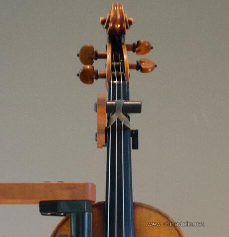

  每个物体都有多个自身的固有频率(自然频率),但是不受约束的自由固有频率是没意义的。现实中总是要受到应力和边际的约束。冷不丁想起来Curtin先生的Measurement Rig固定方式是这样:
  这种固定方式的目标应该是为了减少琴各处的约束条件,尽量让琴整体处于浮空状态。可现实情况下,谁也没发不碰琴拉出声。之前的Tap Tone也是,没有把应力和边际条件作为约束。很可能是自己还有哪里还没搞懂,希望月底回来去上海刘师傅那里请教一下。
