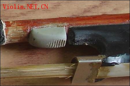

  一  改制弓

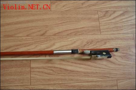

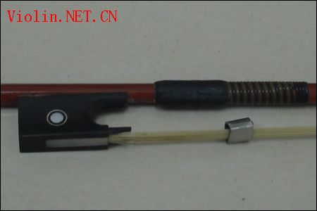

  马尾库末端用502胶水粘上一电子琴的电源开关,用沙纸打磨成马尾库末端的形状,同时括去一半的皮套,从而达到马尾库末端加长的效果。还个过程花了我半天的时间,经过几次修整之后,用起来已经很顺手,这段时间一直用着它,再也没有换过其它的弓。由工艺太简单粗糙,还把弓存在两个重要问题。
  1 马尾库被顶死,弓毛张力无法调节,弓毛一直紧绷着,决定了这把改制弓的寿命是很短的。
  2 皮套被去了一半,右手食指几乎靠不到皮套,对食指小有影响。
  3 有效果弓毛变短了,短了17mm.
2009-10/20091031101640581.jpg
2009-10/2009103110173727.jpg

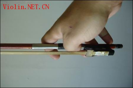

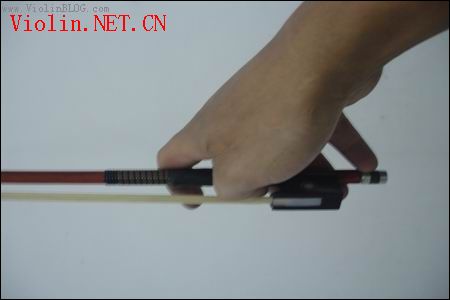

  二 新式持弓法
  1 拇指指甲面正对弓尖,传统的指甲面朝下;
  2 拇指与中指在弓杆上的位置是错开的,拇指在前,中指在后,传统的拇指与中指相对;
  3 小指顶在弓杆的内侧,传统的顶在弓杆的正上方;
  4 拇指和小指形成一个圆环,传统的是拇指与中指形成一个圆环。
  新式持弓法主要有三个特点,一是拇指全力控制马尾库的末端;二是拇指的伸曲程度更大,活动空间更大,更灵活有力;三拇指和小指在同一侧,食指、中指和无名指在同一侧,五根手指的分配更合理。
  加长马尾库末端的目的是为了拓展拇指的活动空间,同时避免右手运弓过程中拇指碰到弓毛紧接着又碰到弓尾库上的金属圈,这个过程让拇指很难适应。
2009-10/20091031101718902.jpg
2009-10/20091031101733581.jpg

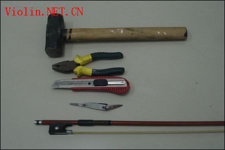

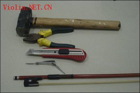

  因为第一次改制弓的使用寿命很短,没太大使用价值,经过几天的思索和试验成功做出了第二次改制弓,不加长马尾库末端(舌头),改为去掉马尾库的金属圈,可以达到同样的目的和效果。
  下图是需要的弓和工具
2009-10/2009103110365973.jpg

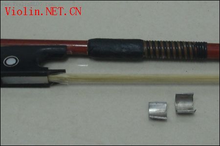

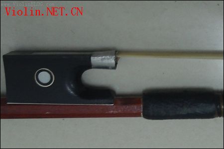

  下图是改制好的弓和工具
2009-10/2009103110240586.jpg
  可以看出金属圈的部分已经去掉了
  步骤1:用锤子敲扁金属圈
2009-10/20091031102411207.jpg
  步骤2:用钳子夹出金属圈
2009-10/20091031102424732.jpg
  步骤3:用锤子敲碎金属圈
2009-10/20091031102436374.jpg
  步骤4:用小刀削去残余部分。
2009-10/20091031102456357.jpg
  步骤5:用指甲剪上的小挫刀修整
2009-10/2009103110259765.jpg

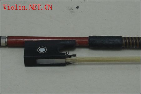

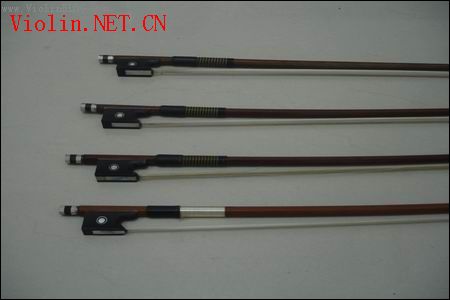

  熟练之后,改制这样的一把弓只要10分钟就够了,下面是我改制的几把学生用的弓,到目前为止我已经改了50多把。
2009-10/20091031102521970.jpg
  优点:
  1 弓毛松紧可以调节
  2 使用寿命与普通弓一样
  3 改制较容易
  4 有效弓毛变长
  缺点:
  1 弓毛不能正常地平展
  2 少了金属圈影响了弓的重心
  3 右手拇还会碰上一点马尾库
  优点是明显的,缺点对持弓和运弓影响非常小,总的来说第二次改制弓有实际使用的价值,现在我手下的学生包括本人都是在用第二次的改制弓,当然最好还是重新设计订做。

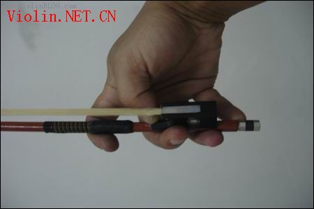

  新拍了3张新式持弓法的照片
  以上持弓图片由本人独自拍照,右手持弓,左手拍照,因为两手并用,动作有些紧张和生硬,并非本人持弓的动作生硬,特此声明,争取早日传上几张质量更好我持弓图片。
2009-10/20091031102532473.jpg
2009-10/20091031102539299.jpg
  新式持弓法

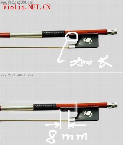

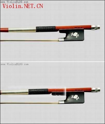

  今天在淘宝网终于找到了两位制弓的卖家,跟他们谈了我的特殊要求,要求不过份,两位说基本上可以做,只是我只要一把,价钱方面让他们很为难,不知道哪个卖家能够有兴趣帮我一把。下在把我的特殊要求亮一下,让琴友们分享一下,顺便提一些建议。
  上面是一把常规的弓,下面是一把特殊要求的弓。
2009-11/2009112224221108.jpg
  如果还没看明白可以看下面的一张图,我还把具体的数据标出来。
2009-11/2009112224245689.jpg
  上海乐器展销会各厂家都比较忙,不知道什么能帮我做好,会不会给一个便宜的价钱。
  8 12 15 16 17这几个数字一直在脑中翻来复去,数字小了怕碰到金属圈,数字大了怕影响整个弓的重心,让人非常头疼,最后确定库尾加长15毫米,刚好也取个中间数,在新弓到手之前再也不改了。

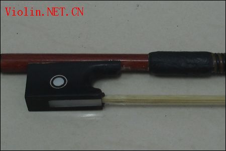

  这是我卖家为我做的弓,马尾库部分修整得很漂亮,修整的尺寸完全符合我的要求。
2009-11/2009111022206942.jpg
  这是我自已修整的弓,马尾库部分修整得不够漂亮,也不够多。
  马尾库改成橡胶可以增加摩擦力对持弓很有帮助,但是马尾库还有承受弓毛的的拉力,橡胶可能刚性不够怕会有所变形,还有橡胶一般不会吸汗,手出一些汗容易打滑也不好。可能还是木质较好。
  去掉金属圈只是暂时的,因为目前还有找到一个肯帮我订制马尾库的师傅,订制马尾库的问题不是很大,迟早可以得到很好解决,去掉金属圈造成弓毛无法平整对初学者的影响是非常有限的,可以忽略不计。
