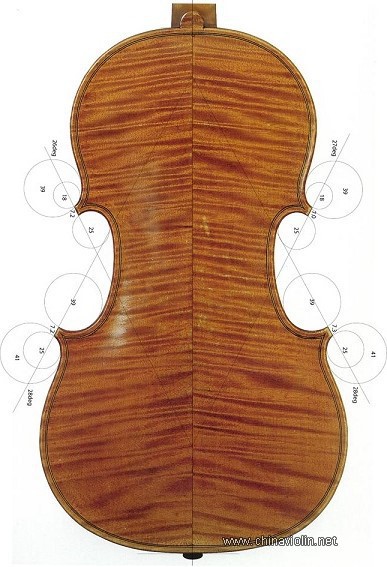

  很多人认为琴背板花纹好, 提琴一定是好的或是高质量的, 这其实是一个美丽的误会。 很多价格在上百万美元的名贵提琴, 其背板花纹很少或者根本就没有。 而一些工厂生产的廉价低档琴, 有时也有漂亮夺目的花纹, 一般很多工厂是直接购买原木或批量购买木材, 也有很大的机会买到花纹好看的枫木。一般来说, 背板花纹的作用主要是装饰为主, 它对提琴背板的声学品质没有多大的帮助。
  首先来说说小提琴背板所用木材枫木的花纹是怎么回事, 一般来说木纤维生长的方向与树木长高的方向是一致的,但有花纹(尤其花纹好看的枫木)的枫木纤维成波浪形卷曲生长,在树干的纵切面上因木纤维波浪起伏, 对入射光线的吸收和反射发生差异,表现为明暗相间或形态多样的图纹就是我们平常所说的花纹。
  如果从声学角度来考虑,木纤维长而又排列整齐会有较好的共鸣效果。在琴板加工过程中由于制作弧度和厚度就会切断很多木纤维, 使琴板的木纤维在很多地方不再是连续的。显然木纤维越卷曲(就是花纹越好看)被多处被切断的机会就越多, 纤维也就越短,这使整个背板的强度和弹性都受到影响, 对声学效果的不利影响也是不言而喻的, 所以历史上有部分意大利制琴家特地回避太深邃虎皮花纹的枫木。
  古时和现代的一些人把提琴作为艺术收藏品,美丽的花纹增添了观赏价值, 不过很多演奏家也喜欢花纹漂亮的提琴,因为有较好的艺术形象。一般图纹漂亮的琴在市面上卖价更贵,图文漂亮而品质优良的枫木不宜多得故价格昂贵, 只有制琴名家才能买得起,由于制作技艺精湛, 所以声学效果也是极优美的。
  在古意大利斯特拉迪瓦里时代,有钱的贵族们买琴是作为艺术品收藏,所以为他们制作的琴的图纹都很美丽, 由于技艺高超,琴声都很动人的, 所以人们往往认为,无论是美学甚至声学上, 具有漂亮图纹的琴都是最佳的选择。在现代很多琴友还是认为花纹好的琴, 音色就好;其实花纹好的枫木反而对声音不利,不过背板在琴体振动时主要是起反射作用,所以背板的声学要求没有面板这么苛刻,只要由技艺精湛的师傅来制作,做琴时格外仔细, 精工细作就会有好的声学效果, 好的制作工艺会很大程度弥补“枫木纤维在多处被切断”的缺陷。所以一般良好声学效果的枫木反而是那种软硬合适(过软会使振动无力, 过硬又会削弱谐振的幅度),花纹少或是浅浅花纹的枫木。
  有花纹的枫木约占所有枫木的千分之三, 非常稀有,所以木材价格昂贵。但木材的声学品质如何, 并不取决于花纹的粗细,大小和方向等外观属性, 木材的声学品质是由木材的年轮,木射线, 材料的色泽,甚至是原木砍伐时机等因素来决定的,一把琴的音质不仅取决于木材的声学品质, 而且还有提琴的面背板的搭配,板弧结构,制作工艺, 油漆等因素相关的。
