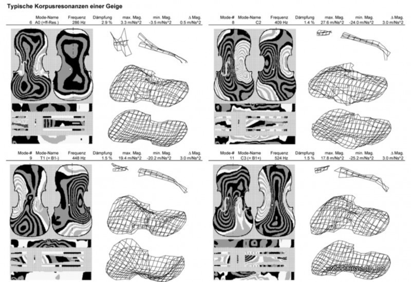

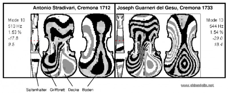

  上面的图是liudaiyi提供来自于德国的Schleske的第3图和第4图。
  图形与频率是有对应关系的。对于图1,如果只有图形没有对应的频率,只能知道提琴有某些震动模式。第3张图,左图和右图震动模式的图形大体一样,但是左图对应的是513hz,模式10。右图对应的是544hz,模式13。第4张图下面的右图对应的是524hz,模式11,其图形和第3张图的2个图形也差不多。他们的共同点是:面板是交叉扭转震动。背板是横向3波震动。因为没有相对应的频谱图,就不知道图形的频率是不是峰值。我们先假设是峰值!
  如果图4左上角的图形和右下角的图形是同一把提琴的,按图4右上角图所注,这把提琴的AO是266hz,而左下角图所注B1+是524hz。根据图形和对应的频率数据,则这把小提琴是一个音质尚可但琴板偏薄的琴。图3左图是斯琴,右图是瓜琴。但是没有注明图形对应的频率是不是B1+,也没有A0的频率数据,因此不能推测音质。但各位需要注意,我个人认为,来自于德国的Schleske提供的图3、图4,数据有误导之嫌。他所谓的频率标准:AO266hz、B1+524hz,有些偏低。这些数据基本都是偏薄偏软的小提琴参数。当小提琴尺寸确定后,也就是琴箱容积和f孔确定后,它的空气音的频率就确定了,AO,B1-,B1+,是和琴板软硬相关的,要和空气音协调。

德国的Schleske提供的图形应是其实验室某把实琴的图形情况,其A0 在266并不表明是标准。其表示的各种频率均是其峰值。根据Curtain先生的统计,斯琴276,瓜琴285,大体是这样的。我统计过十把工厂1716琴,其A0频率均在在272-287之间,说明这个频率容易达到了。但在实际中,我也看到过别人的琴在290以上的,而且有的是非常精工的手工琴。
A0低了很好调,可以通过扩大F孔来达到略有提升的目的(别轻易尝试),虽然琴体软包括侧板可以使得A0低,但F孔的位置和大小也影响它的高低。B1+,或者说C3在524,还不能肯定地说琴体薄,举个例子,密度大的和密度小的(国料和欧料),这个厚薄就会差距很大。我还是看到很多这种频率,包括我自己的琴在这个频率附近。它是不是是合适关键看它与其他频率耦合的情况。
网上看到的很多资料,其实大多数不准确,比如这个B1+,真正识别出来其实还是很困难的,很多的讨论其实在是假的B1+展开的,它基本上不可能通过撒盐的方式得到。但是schleske是大家,设备先进,可信度还是非常高的。

你说的那几种序号不同的振动模式是同一种振动模式,斯氏+瓜氏做出来的,有统计的至少在490-650的范围,还可能更大啊。

liudaiyi先生你好,请问你统计10把工厂1716琴,是仿1716琴型的新琴对吗?Schleske提供的图形如果是实测峰值,那么524hz,就是B1+,老外说的B1+。我认为是AO倍频右边的一个峰值。AO斯琴276,瓜琴285,应该是斯式琴型276,瓜式琴型285对吗?AO290以上的一定是尺寸偏小,琴板偏硬的小提琴。也就是琴型偏大的AO就低,琴型尺寸偏小的AO就高。490应该是硬琴的B1-。老外没有B1这个概念吗?我认为B1=2AO,应该这样定义!标准尺寸的好琴,其频谱在一个很小范围。不然,好琴绝不会那么少!我想大家之所谓大家,不是心脏大,而是智力超群!另外,测量提琴的频谱并不复杂。每个琴有他自己唯一的频谱!但制作标准小提琴震动模式的图形,我想比较困难,我会哈金斯的方法,那是测量琴板的。不是标准小提琴的。你做的标准小提琴的图形,是用什么方法?我很想了解,可以介绍一下吗。
