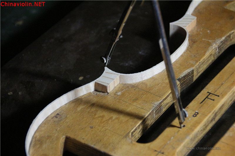

  通过两个多月的实验,在琴友们的支持和帮助下,神柱的安装实验取得了一点经验,现与琴友们交流一下。
  一  选琴
  在用琴方面选用了音质不太理想的国产老琴,先后动了七把。实验结果是原先琴的声音很重要,也就是原先琴声音较好的,安装后音质有了很大的提升,反之则提升不明显
  二  选柱
  柱或管选择分了三大类,一是金属管分白钢,铜,铝合金。二是纤维管分碳纤维,玻璃纤维。三是木质棒材分竹棒,硬杂木棒,杉木棒。实验结果是金属管在琴身内产生共振,琴的声音出现了金属味,也就是琴友说的电子提琴味。碳纤维管因没找到粗一点的,声音没有达到理想效果。白玻璃纤维管虽然直径8mm,声音还是比较理想的。木质棒材因一直没有找到10mm杉木棒,其他几种都不太理想。
  三  安装
  在最初安装时用开琴的方式,一是风险太大,二是不能调整。后来发明了尾部开孔,用附件来固定调整的方法,比较实用但影响琴的美观。经过最后研究采用了尾部开孔直接用螺丝固定调整的方法,即达到了固定调整的目的,又保证了琴的美观。
