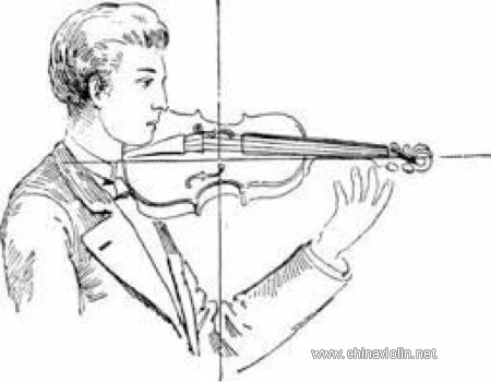

  - 肩托腮托要一起试。 先试肩托,选好肩托后再试腮托。测试时需要时刻保持正确的琴身纵向水平位置与横向倾斜角度。头要正直。

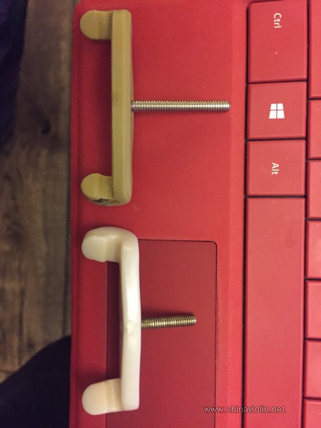

  - 需要按顺序第一个试出来的肩托参数是高度,这时候不要考虑其他调节项。一般通过调节高度螺丝完成。如果您原有肩托觉得本来就挺好只是需要增加高度,可以直接更换更长的抓脚螺丝。tb上有卖,测试中发现以螺丝调节高度的肩托是主流,这些螺丝型号通用,都是0.4cm的细牙螺丝。不必担心买错。最短的抓脚螺丝2cm,最长的有单卖3.5cm的。差距还是不小。

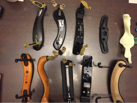

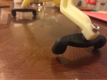

  - 第一张图的下左2是我的第一个肩托,二十几块tb上买的。也是现在中国数量上最多的一种肩托。价格便宜各方面都不错,结构设计也相对合理。伴随了我学琴最痛苦的前几个月。缺点是金属螺母槽开的不好,拧坏了我一个后配的抓脚牙口。抓脚材质是最差的。容易滑落。总体来讲性价比最高。
- 下左1,台湾Artino小提琴肩托。枫木底座有减重孔设计。洞挖的比较糙,有一次调节抓脚纵向宽度时塑料组件费了好大力气也塞不进原有木槽。最后用砂纸把塑料组件磨掉一块才装进去。抓脚的硅胶质量不错,螺丝长度较短。重量较轻。
  - 下左3,荷兰Wolf小提琴肩托。做工质量优秀,调节设计优秀。只不过这款是中提琴小提琴通用。
  - 下左4,德国Bonmusica小提琴肩托。用的时间最久的的一款。可调节范围最大,可调节项目最多。tb上很多假货仿货。但是假的没有这个功能(因为我一个买到的就是假的555):

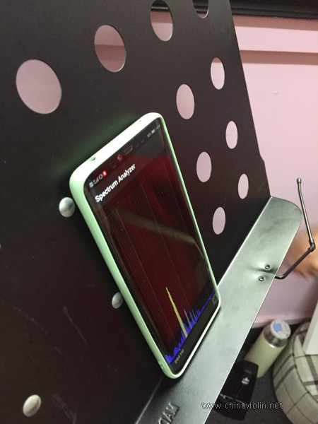

  下左5,美国comford小提琴肩托-长脚款。课堂上和老师一起先进行了主观测试,我完全听不出区别,老师可以听到有一点差别。再进行客观测试,使用Specturm analyzer移动版。感谢老师额外介绍了基音,共振频谱,泛音在软件上的观测方法。但学生比较笨只能记得结论:1,共鸣是有的,但不可能和琴体发生反射共振。经过包有硅胶的接触点传到肩托内部的箱体产生的震动。2,音量有约20%增强。3,代价是牺牲了琴体本身优美的泛音,可能和固定用了四个脚,限制了琴背板的震动效果导致。

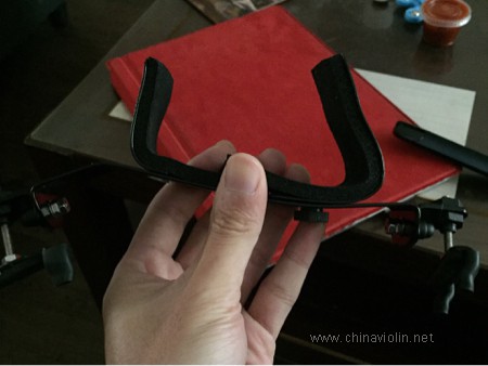

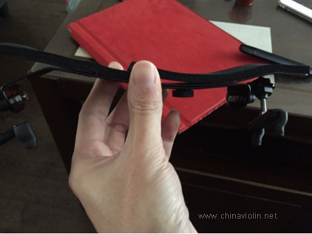

  - 左上1,加拿大Kun Voce碳纤维肩托:直接打脸德国Pirastro肩托。至今德国Pirastro官网上不带固定架的2代肩托重量写着32g,号称是世界上最轻的小提琴肩托。实际测量Kun碳纤维的重量是26g。实名举报Pirastro违反广告法涉嫌用词不当与虚假宣传。Kun做工精良,拿在手上有感觉不到重量。抓脚斜度调节用的是球形弹设计。老师偏向这一款。
  - 左上2,荷兰狼牌小提琴肩托:这个就是比较常见的小提琴专用款。各方面都不错,我用的时间第三长的肩托。需要注意的是调节抓脚斜度时请先拧开固定螺丝,不这样硬来是不行的。有人和我抱怨过说这款没法调斜度,结果人家就是不松螺丝硬来的。
  - 左上3,这款国产洋牌子我就不提了。买的人不少,我就不说原版的独特设计它没有了。螺母槽和第一个肩托做工一样糙,拧坏我第二个长螺丝抓脚。抓脚固定在琴上的斜度太大,容易滑落。抓脚抓琴边缘应力大,但不稳。出现的不应该叫滑落,而更像是弹落。弹到琴背板上很伤心。
  - 左上4,德国winnter肩托。作为塑料类制品的完美做工。搭配Winnter肩托使用,唯一个非桥式固定肩托。优点是不会对琴身产生桥式抓脚固定的压力,所有的接触点只有一个小硅胶球的切点。但是。。。。。算了不能提舒适度,我不舒服不代表别人不舒服。建议有计划购买的朋友有宽广厚实的肩膀。

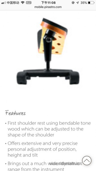

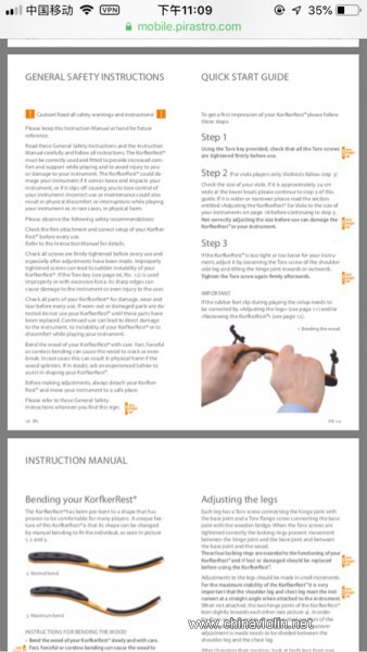

  德国产的Pirastro小提琴肩托,不带固定装置款目前售价在2000rmb左右。我在很长一段时间内都没有想明白,为什么一个肩托要卖这么贵。我之前买的肩托产品的路线要么有特殊功能,要么走价格亲民路线,要么可调整范围广。无论哪一个肩托产品都会有一个自己主打的概念。但过去看到Pirastro的介绍就不明白了,特殊功能没有,可调整范围不如Bonmusica,重量轻不如Kun Voce,价格全世界最贵。凭什么,凭什么一块枫木上挖几个洞垫块海绵就卖两千。做工就算最好也不值这个钱呀。德国人没有收智商税的传统呀,这不科学。直到最近,我发现特殊功能是有的。而且已经不能算特殊功能了,可以算超能力了。仅凭此一个优势Pirastro肩托就值这个价钱,让所有其他的肩托生产者甘拜下风无法模仿。
  官网上确认无误后,那块挖了洞的枫木板是可以用手直接掰成需要的肩部形状的,质感就像掰一块铁皮一样,掰好了形状就固定在那里。百思不得其解,德国人是如何做到的。官网上和国外网站找不到任何对其技术的哪怕简单介绍。请教了国内玩木头的资深师傅都没听说过。截止目前获取到的线索显示,这种木板材加工工艺原理可能是使用气化化学元素,和物理压模工艺改变了枫木原本的树脂含量,水分,和微观木纤维结构。希望这种技术能得到了解木材加工的大神们的重视,既保留了木结构声学性能又把木头的物理性能改到铁皮一样。

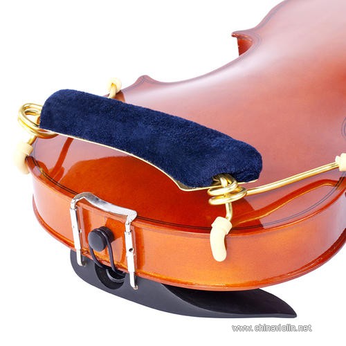

69年插队时开始自学小提琴,那时根本不知道有肩垫这玩意儿,没有肩垫的情况下拉了两年半左右。后来进城工作后,认识了一位专业剧团拉小提琴的朋友,才知道有肩垫这东西。后来买了一个简易型的(那时也没有选择),两端靠硬弹簧夹在琴箱两侧,上面是紫绛色的灯芯绒。十分可靠,用了很多年。前几年买了一个品牌的中提琴肩垫,非常不舒服,有时还会掉下来,价格几百元人民币。2008年在上海音乐书店旁边的一个小弄堂里,见一位农村妇女模样的人在卖我以前用过那种灯芯绒肩垫。一问价钱,人民币16元。要知道当时乐器店的肩垫起码百来块人民币一个!当即掏钱买了下来。所以,最好的肩垫是最合适你的肩垫。

感谢楼主总结了这么多肩托的使用经验。我现在用的左下角台湾的产品,前后买了两个。感觉还是有些打滑,HOLD不住肩,但是这已经是我买的N个肩托了,相对还比较好。就是有一端爪子有些拧不动,不灵活。两个肩托都是这样设计的,不知道为什么?

第一张图片,上排左起第二个,下排最后一个,这两个应该可以的。

最贵的那个有啥黑科技啊?  还有一款什么斯洛文尼亚 vlm 枫木的  楼主有没有试过?

  下边 左第二个,s.弯度最大的。怎样。我肩平,脖子短,有点[端肩 ],不用肩托的。近来看视频,穆特也用扁薄圆状的肩垫。年龄不饶人,向大师学习,想买一个,轻松,轻松!最好左近量低,右边高高些,左手完全解放!

这个硬邦邦的,很不舒服。
我曾买过一个,没法用

我用的是斯洛文尼亚vlm,用过好几款,这款是目前最满意的,工艺也很好

您看下是不是下面这种:
我用这个也挺舒服,而且四只脚的这个设计被用在了美国comford共鸣箱肩托上。这一款的性价比可能是最高的。适合的就是最好的。

您好!关于打滑是接触面的问题,这款台湾的面比较平。没有跨越锁骨的弧度面,所以如果您锁骨位置突出较明显的话一个这么平的面实际与肩部的贴合面积就会变的很小,形成跷跷板的应力效果容易不稳。
螺丝拧不进去是因为这款的螺母槽是直接开在塑料上的,这个设计不是很合理,时间久了螺母槽磨损就不容易拧进去。一般比较稳的螺母槽一定要开在金属上面才比较好。金属槽开的不好单独买一个抓脚螺丝就好了,塑料槽出现问题就可能直接不能用了。

VLM枫木的当时是和台湾那个一起试的。这两个都属于同一类设计。当时觉得拿在手里台湾那个更轻一点就买了。
但是VLM的做工和表面的漆处理的比较好。台湾那个枫木的使用了些工艺枫木内部结构有变化不是原木结构了。
这两个都比较适合肩膀宽厚的。

下左2就是我第一个肩托,性价比很好。我用起来不行硌的有点疼。我肩平,人瘦,脖子长。这款虽然表面有弧度,但是不能调节斜度。实际和我自己肩膀的接触面很小,夹好琴之后很多接触面都是空的,可以手指头伸进去那么空。也就是说无论形状什么样,但实际上压在肩膀上的只有一小块是受力的。请参考。

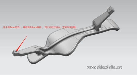

最贵那个。。。其实不需要那么贵,第一次搞没经验。使用了工业级0.01mm的扫描仪做肩腮部人体扫描。UG软件建模。韧性树脂光固化3d打印的。

斯洛文尼亚vlm的肩托我也买过,仔细发现它有一端爪子与背板边缘不能完美贴合,爪子有压侧板的地方,无论怎么安装都避免不了上述问题,所以退货了。
