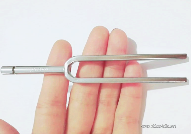

  通过以上简单的叙述,我们发现,要将“绝对音高”应用执行到演奏活动中,将受到许多因素的制约。这些制约因素让“绝对音高”的实现大打折扣。你所用的音叉等校音工具准确吗?它的上级计量溯源是什么?与“绝对A”的误差有多少?精度怎样?你的听力好吗?能分辨出1/8个半度音吗?你演奏的环境温度怎样?变化频繁吗?等等。假如我们充分考虑了所有影响因素,我们对调音的自信势必转为谦卑。

    钢琴音高由调律师调,管乐调整管腔长短[如萨可斯嘴那小节可可插拔],常见有铜箍的竹笛可调音高,标准那就是音叉了。音叉别用赝品,。国际当然有度量衡机构,有办法,来通一标准的。
