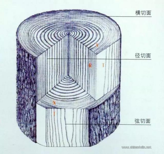

  1、木材的“三切面”:横切面、弦切面、径切面:

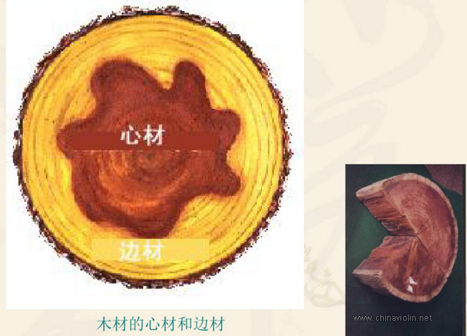

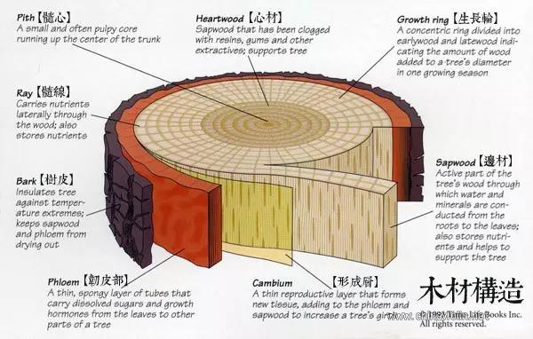

  2、年轮、心材、边材、木射线、髓心:
  心材与边材

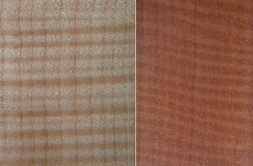

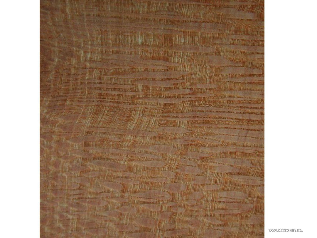

  3、年轮及“虎纹”的宏观图片:
  “虎纹”又称绉状花纹、波形花纹。

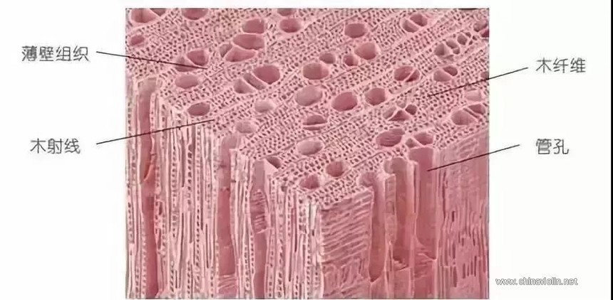

  5、下面进入微观世界:
  先来一张植物横切面的显微图片。
  木材微观结构主要是由各种中空的细胞组织组成的。比如,木纤维细胞管、射线细胞管、导管等。
  不同的树种,这些细胞的大小或者尺寸也不相同。比如,一个木纤维细胞的长度可为2-10mm。
  这些细胞的排列方向基本上与树干的轴向一致。除了射线胞管,它是由髓心沿径向向外辐射的。

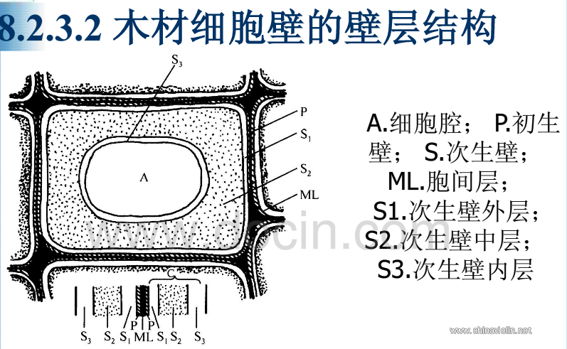

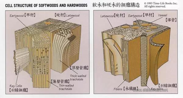

  6、下面是一个木材细胞横切面的结构示意图:

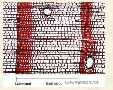

  7、我们来看下所谓的“早材”与“晚材”(或者叫“春材”与“秋材”)在微观上有什么不同:
  在一个年轮内,由于生长时间不同,木材细胞的生长速度不同,就有了“早材”、“晚材”之分。
“早材”部分的木细胞通常比较大,细胞壁比较薄;“晚材”则相反。
  不同的树种,早晚材差异性大小也是不同的。有的十分明显;有的则区别不大。
  下面是一张“横切面”的显微照片,可以看得很清楚

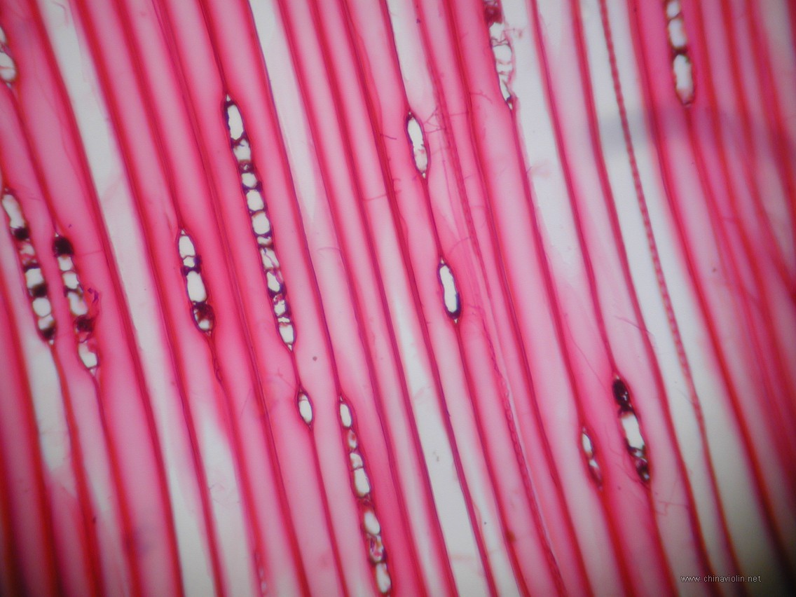

  下面这张是“弦切面”上细胞的剖面照片,以及木射线细胞在这个切面上的模样:

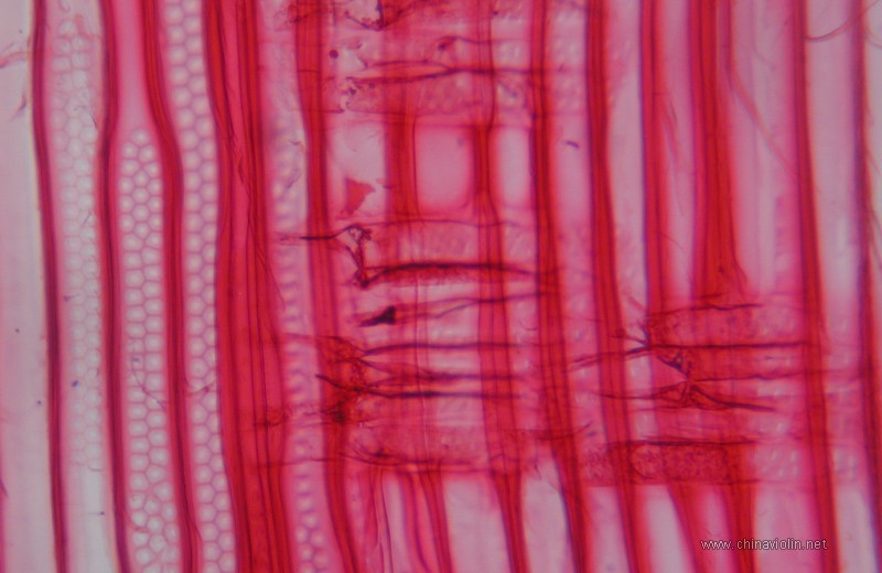

  而这张则是“径切面”上细胞的剖面照片,以及木射线细胞在这个切面上的模样:
  顺便说下“纹孔”。照片上可以看到,在细胞管上还有许许多多的小孔,叫做“纹孔”。这些半开的纹孔,是细胞与细胞组织之间输送物质的通道。

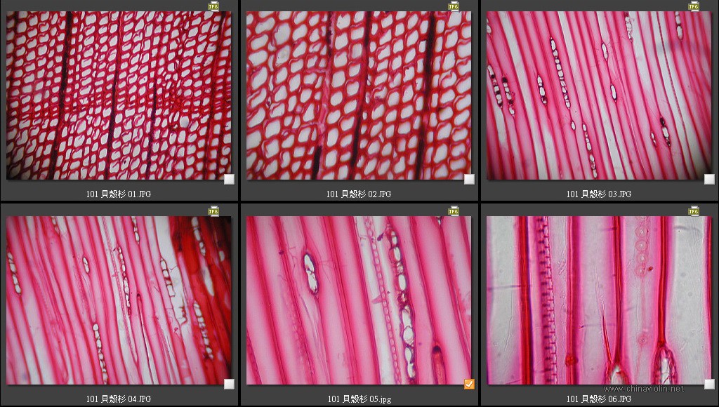

  下面来几张“横切面”和“弦切面”细胞组织的显微照片:

2、年轮、心材、边材、木射线、髓心:

3、年轮及“虎纹”的宏观图片:
“虎纹”又称绉状花纹、波形花纹。

5、下面进入微观世界:
先来一张植物横切面的显微图片。
