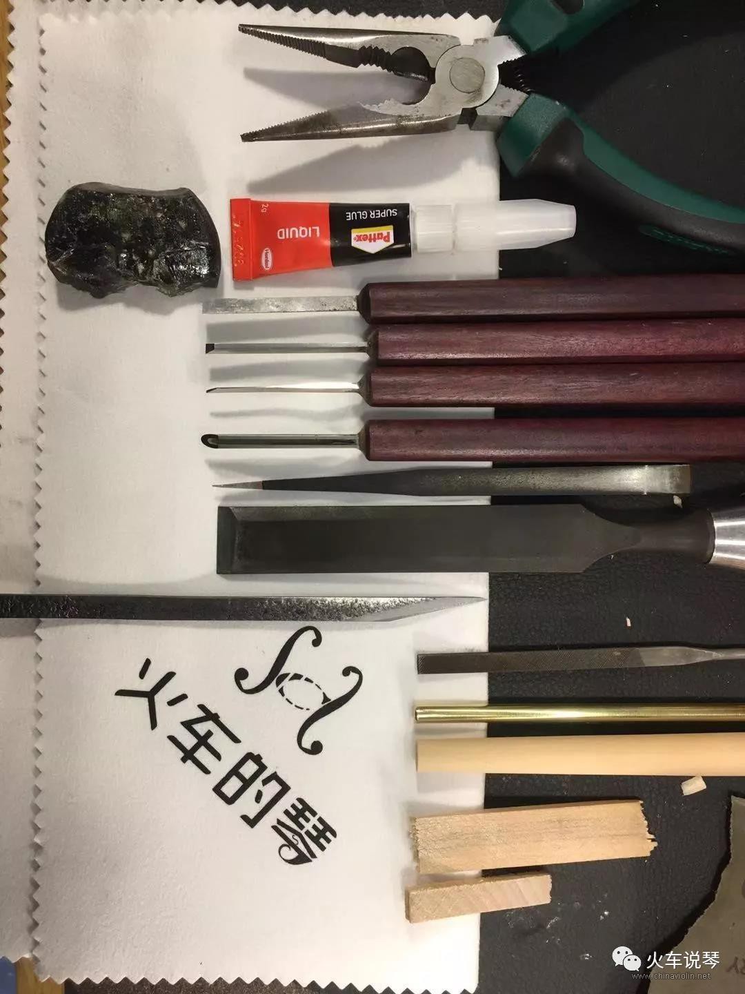

开始前,先展示一下部分工具
大家猜猜这些工具分别都是做什么用的?

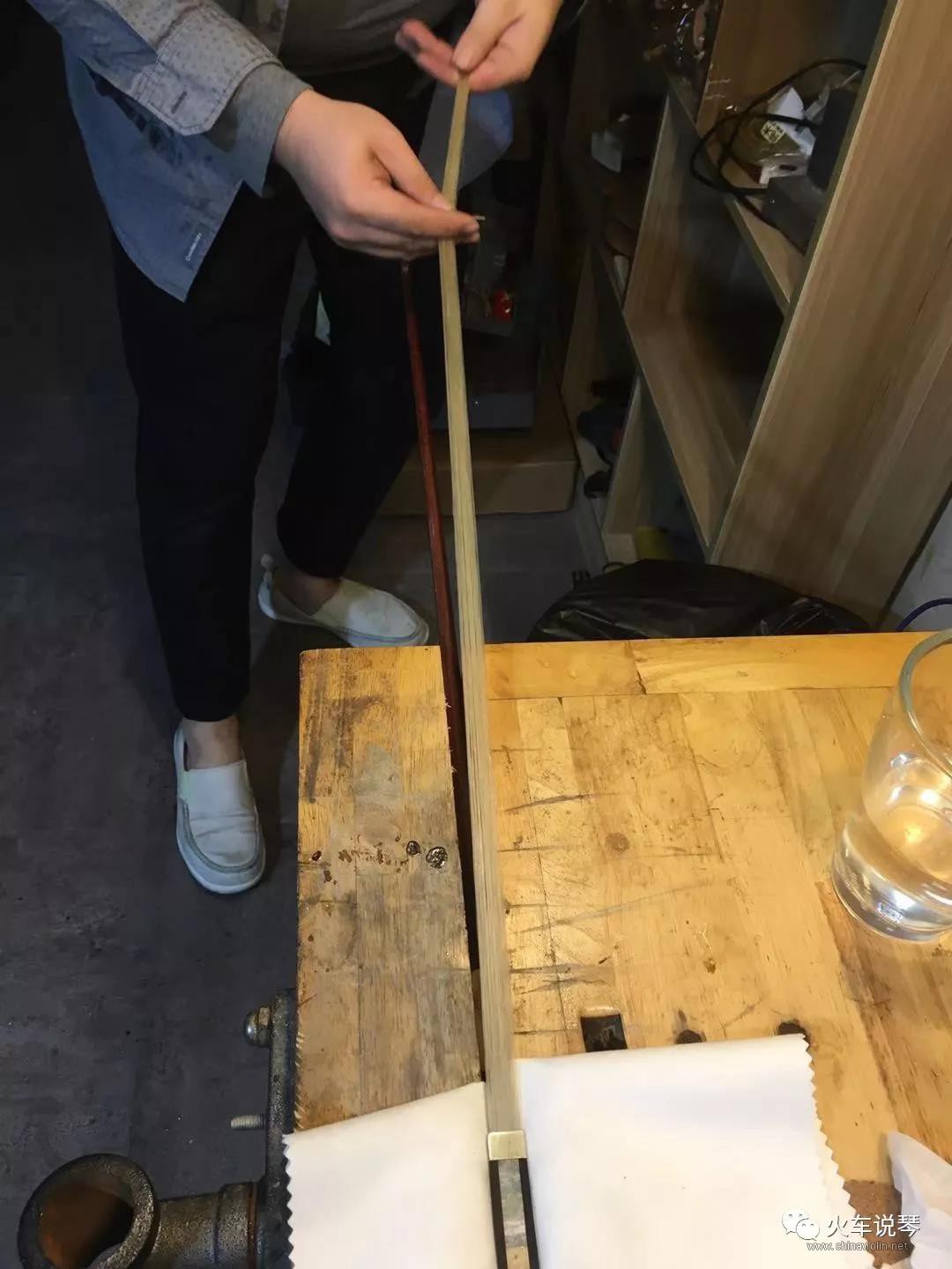

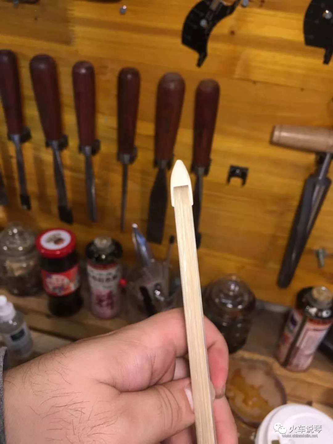

1.需要换弓毛的弓子
演奏者使用并不仔细,弓毛沾满了油渍

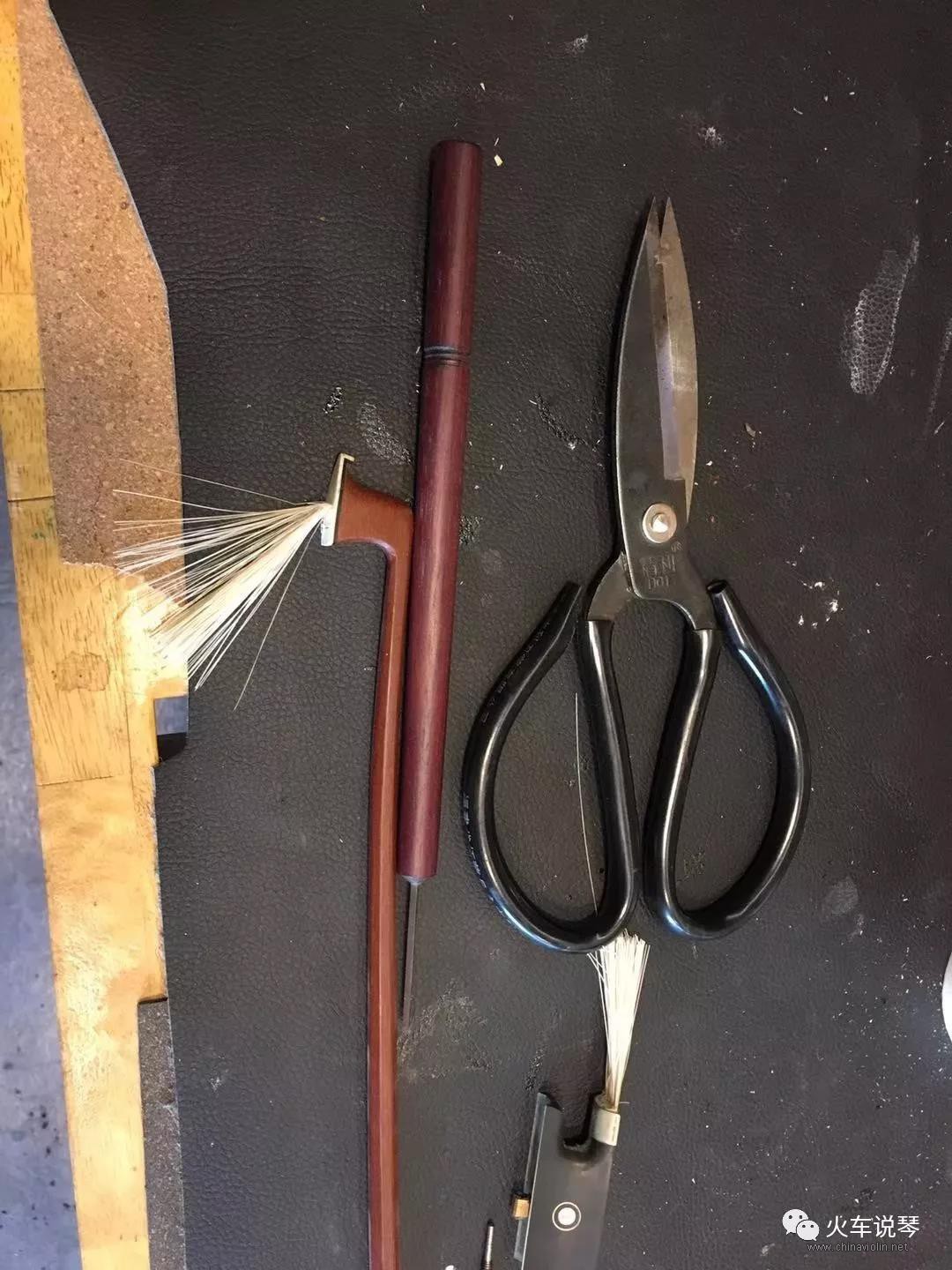

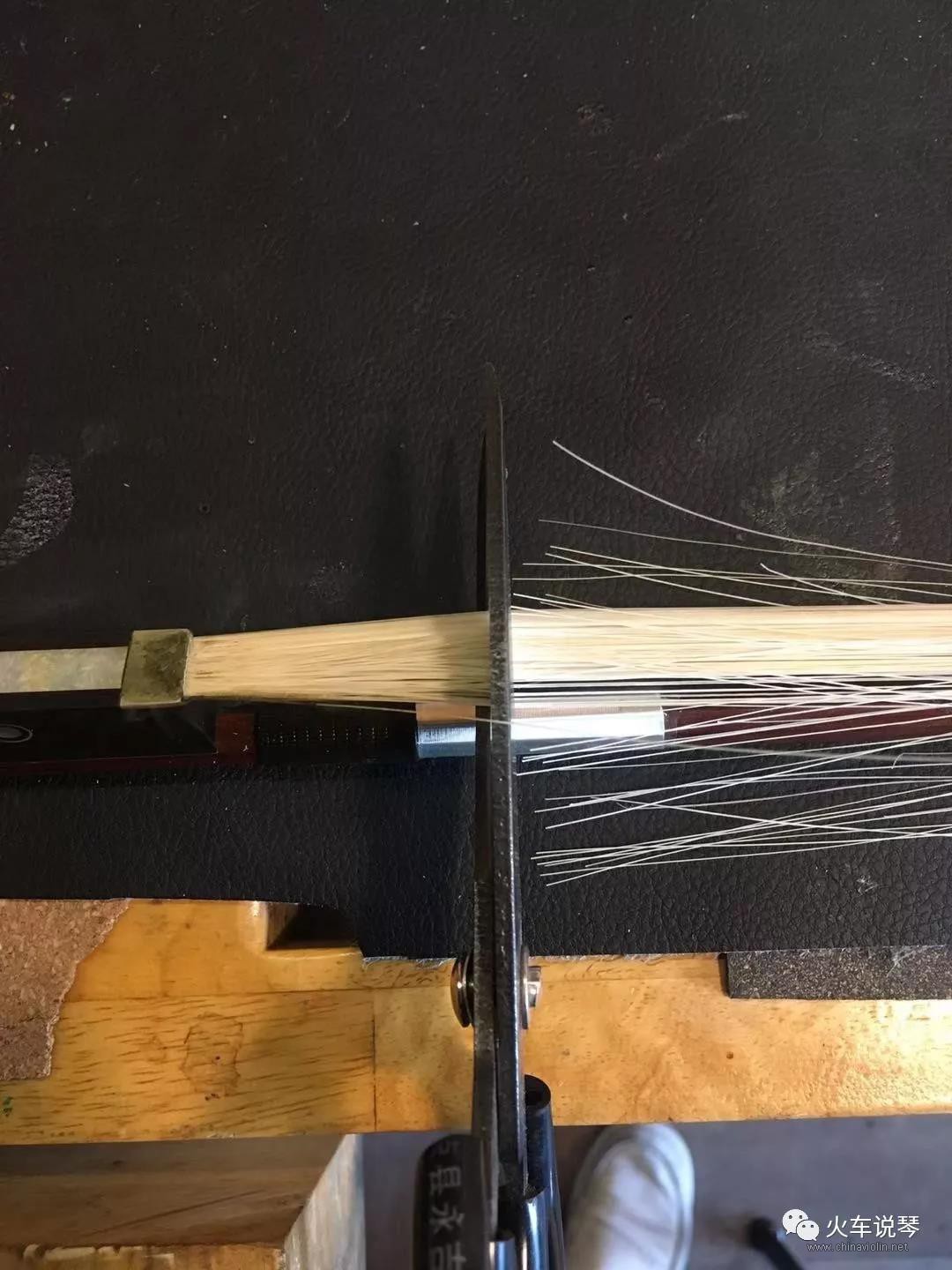

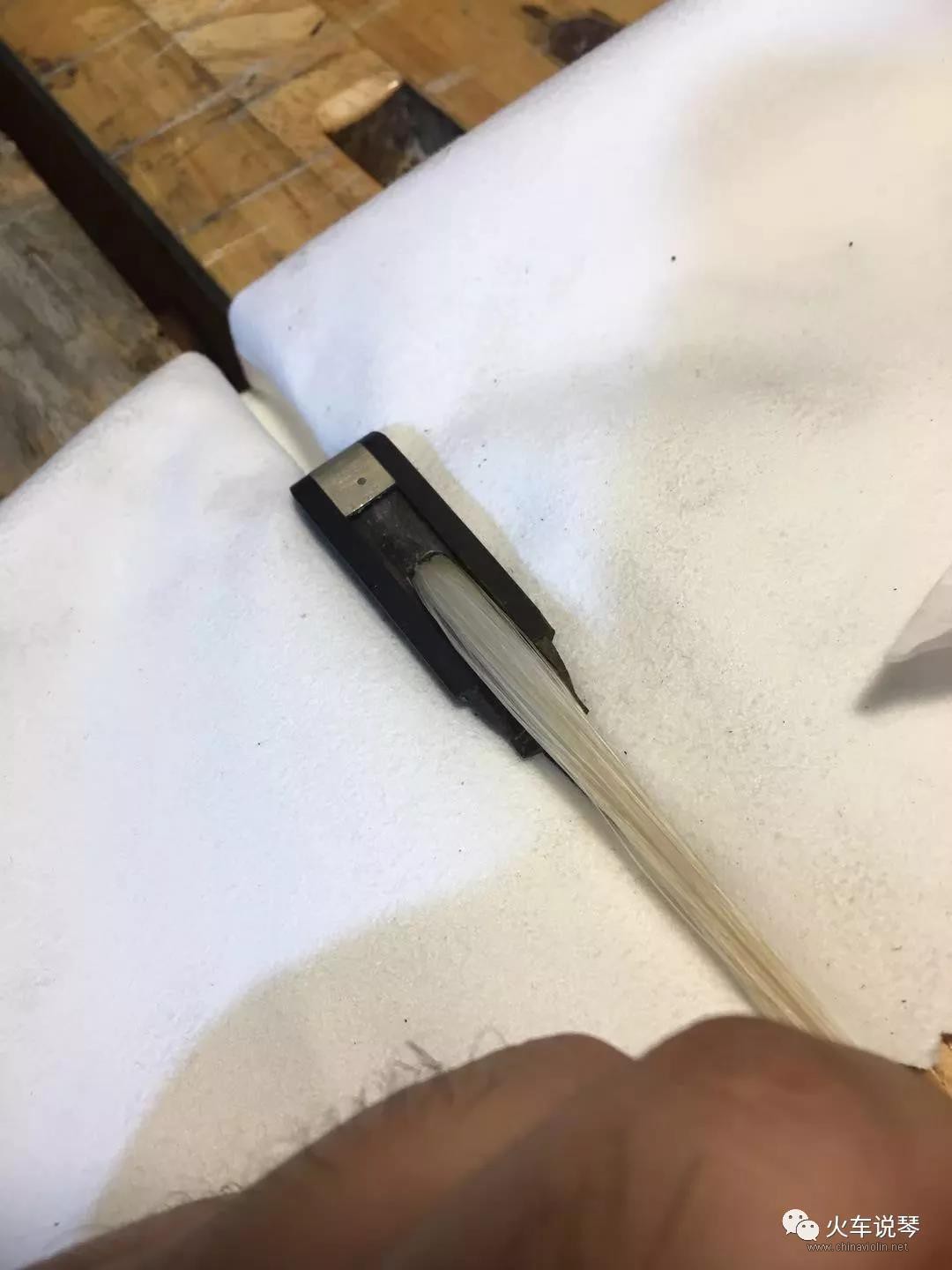

2.开始换毛,为了避免弄脏衣服,可以先把将要废弃的弓毛剪短(不能太短,导致不好操作)
3.拿掉原来的木塞(如果木塞可以轻松取出,请一定保留,这是高手手笔)

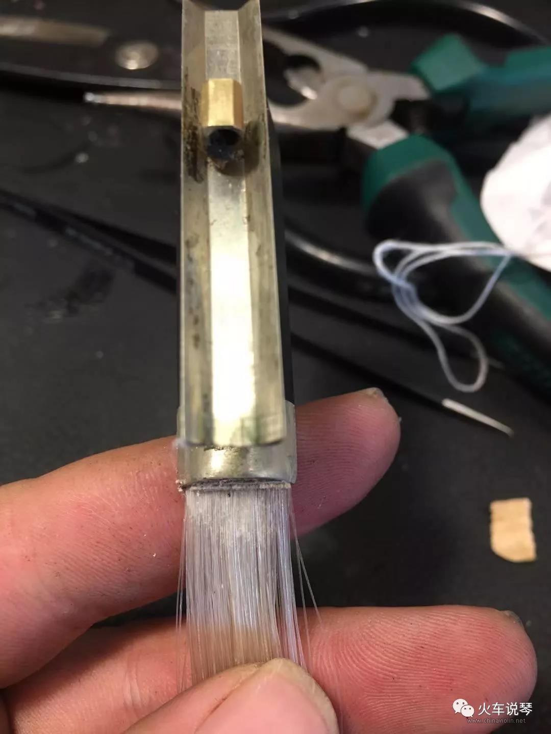

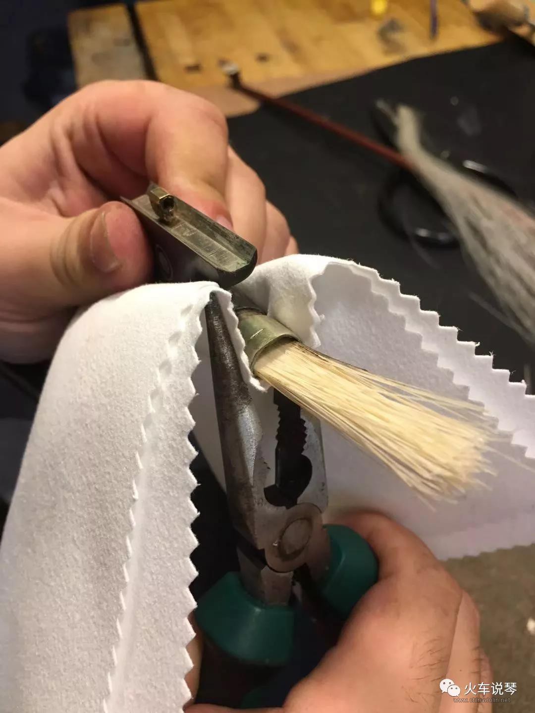

4.在有保护的情况下,拿掉尾库的铁箍(银或者金)

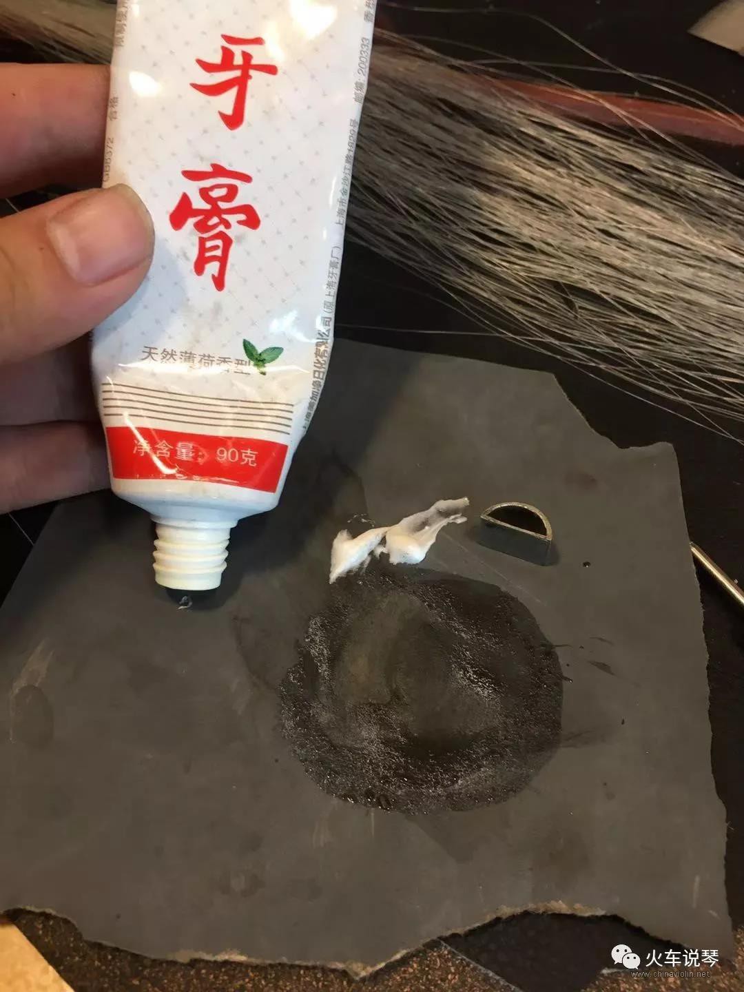

5,节外生枝

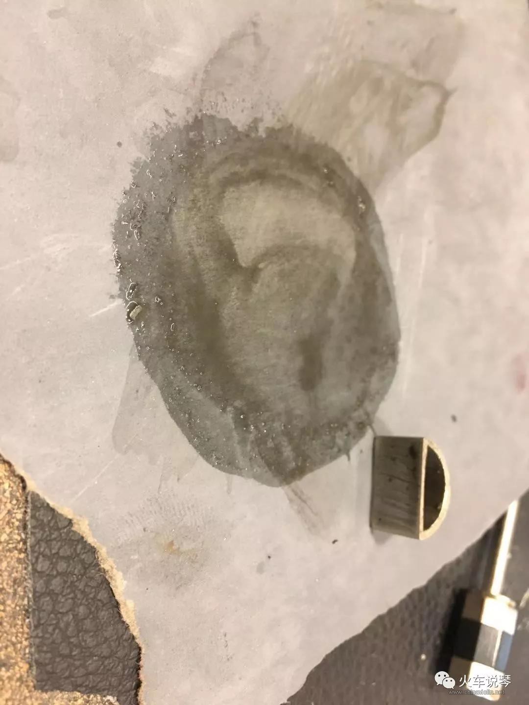

将惨不忍睹的铁箍打磨清洁一下,牙膏,或者牙膏加2500目的砂纸

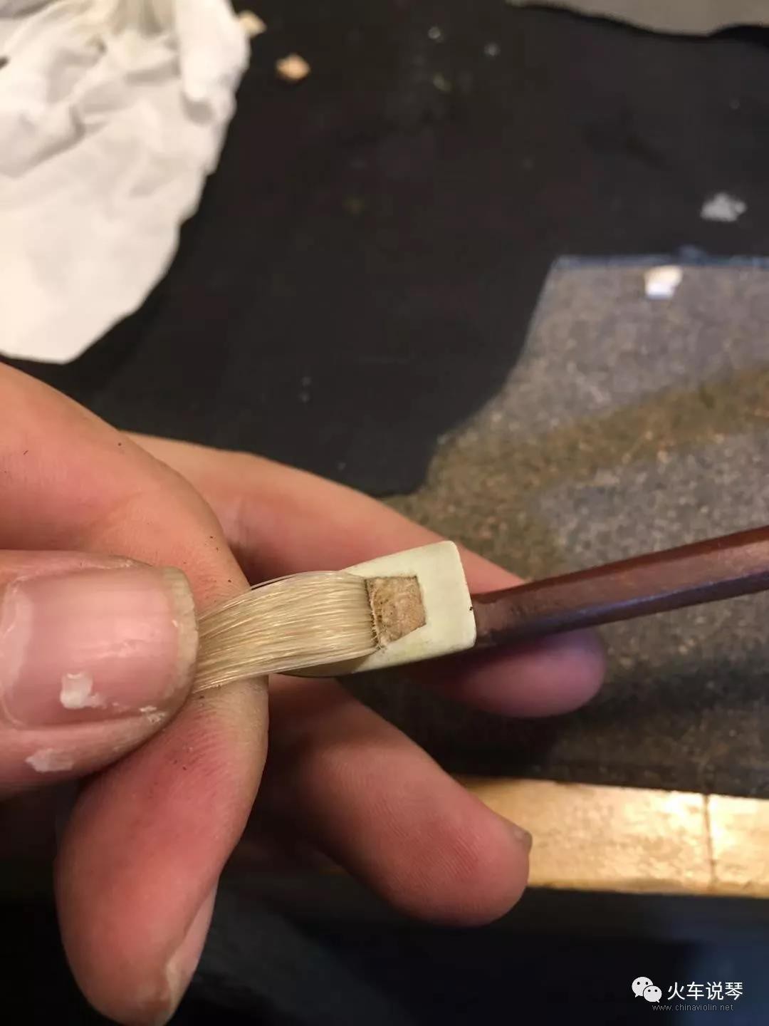

6.拿掉木塞

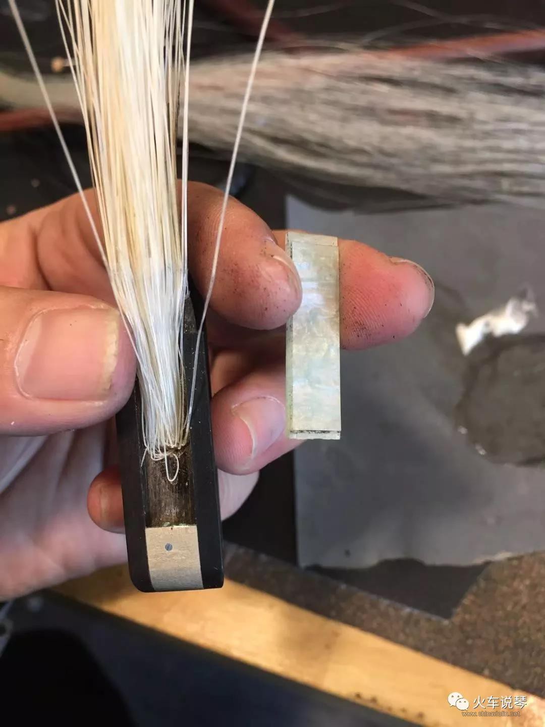

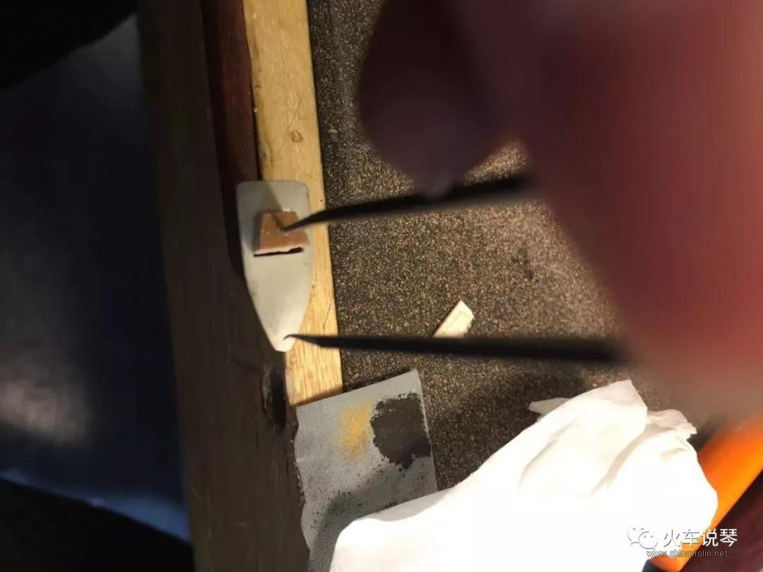

7.“推”掉尾库底片
为什么要用“推”?因为,这个部位是“抽屉”式的安装

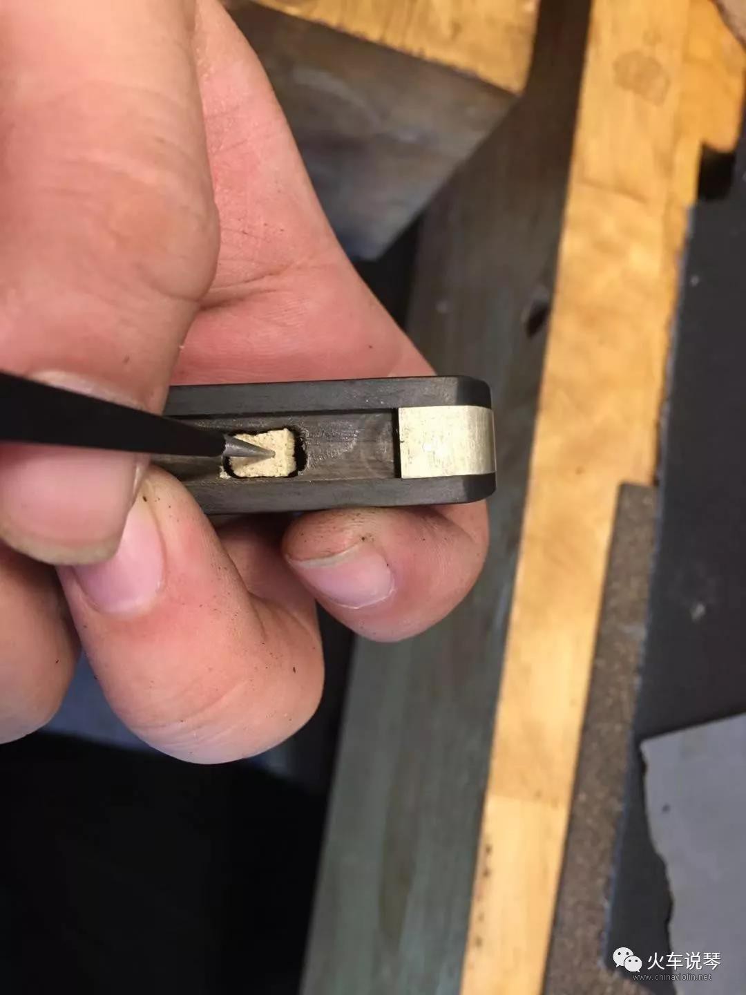

8.拿走木塞“撬”掉木塞
以下才算是正式开始:

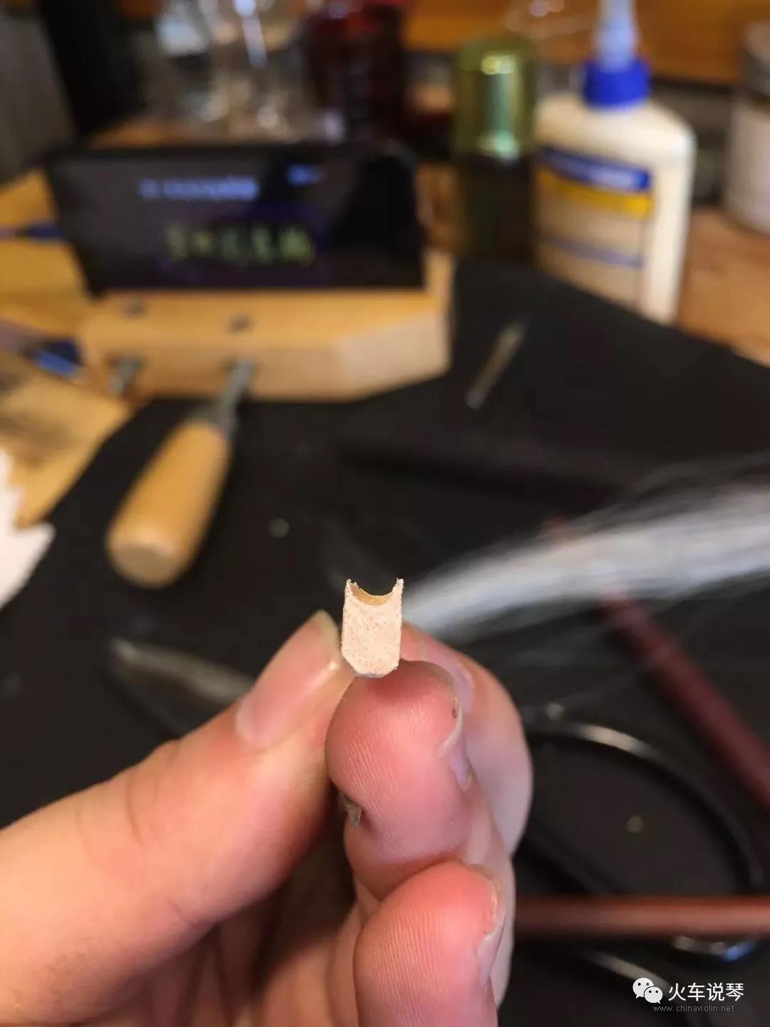

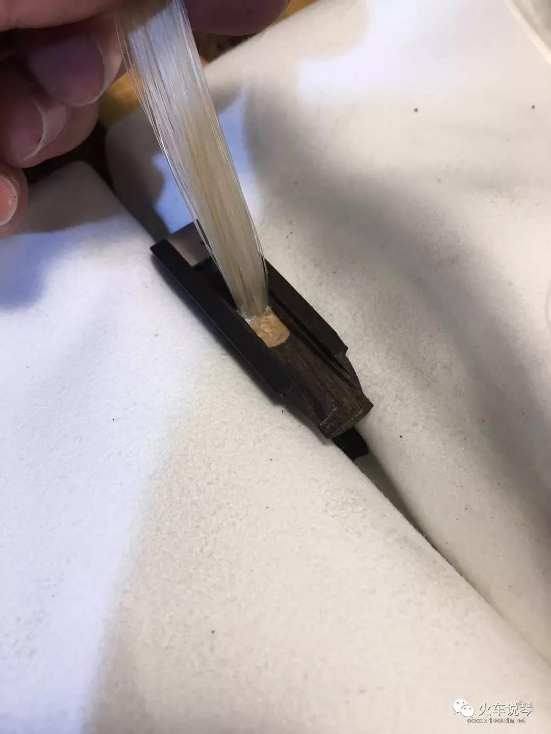

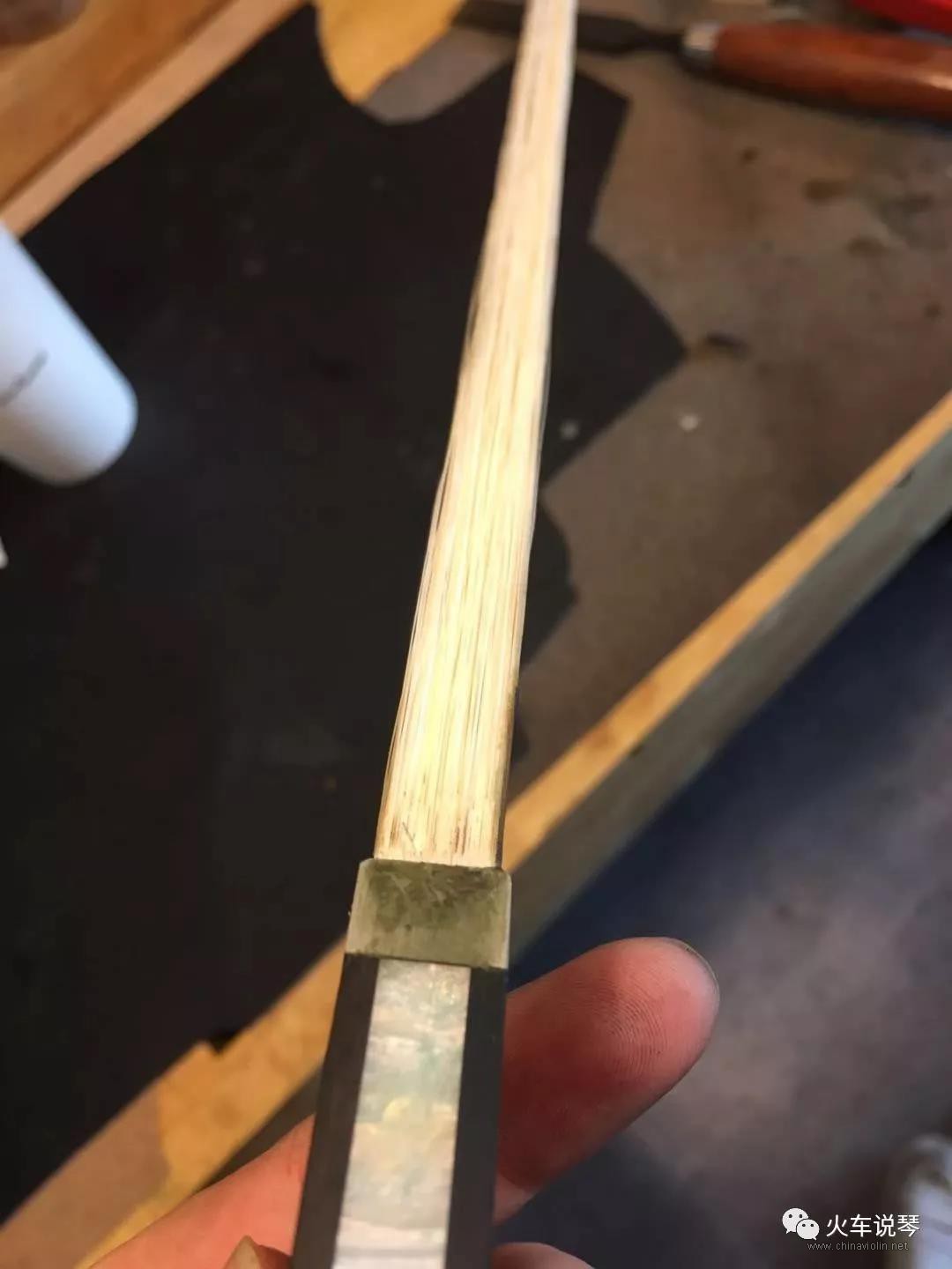

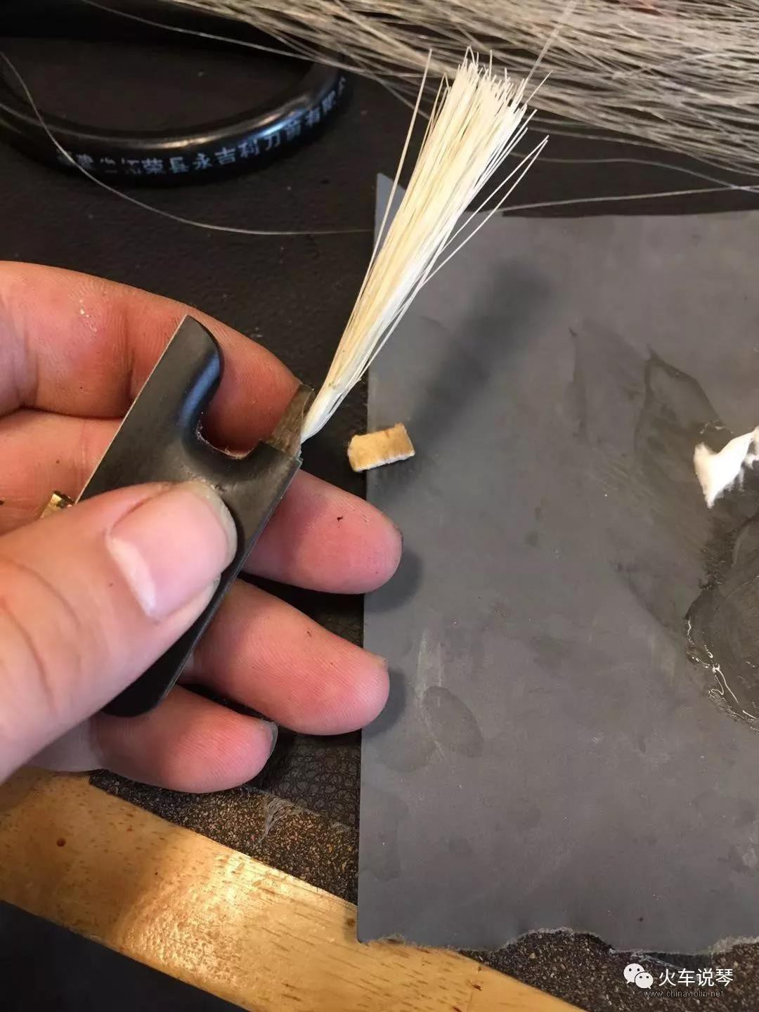

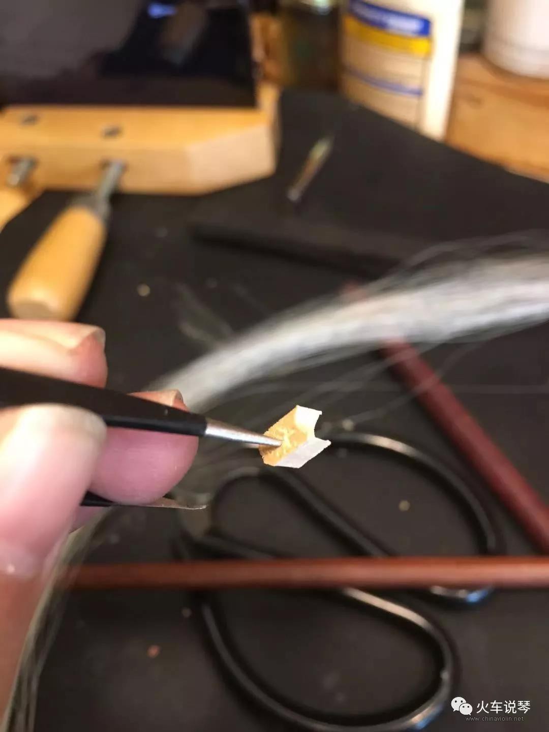

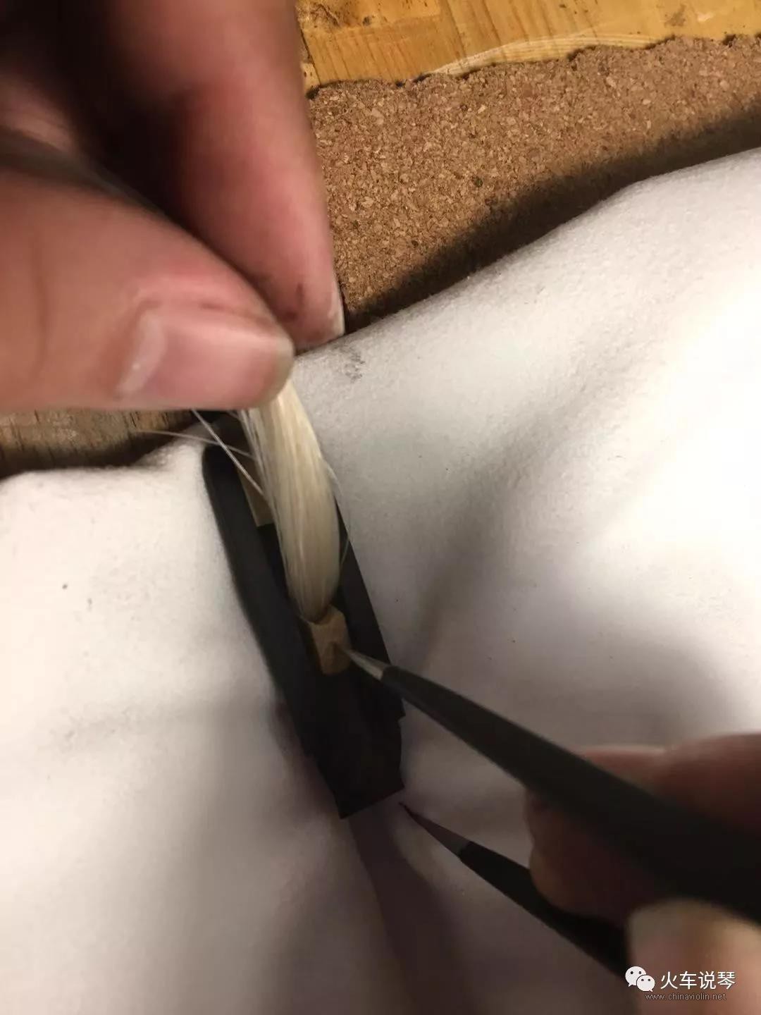

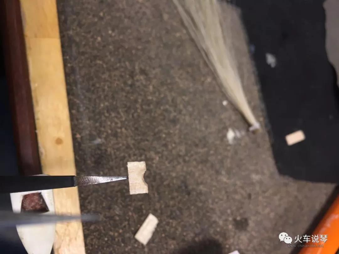

9.制作一个适合的木塞
留出弓毛的活动空间且两边都有受力(图中是失败的示例)
10.可以为弓毛留出圆弧的空间,也可以不留圆弧形的

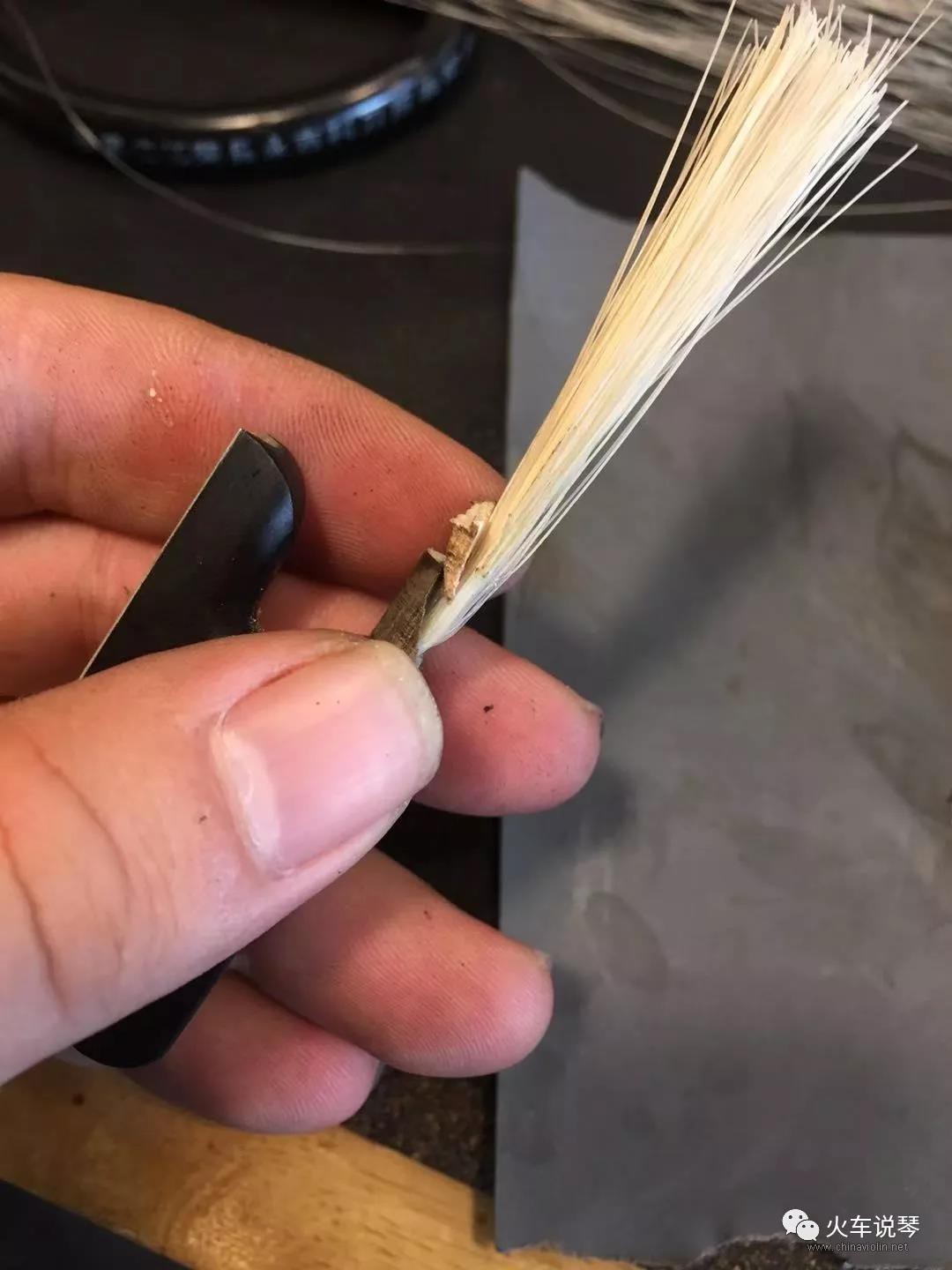

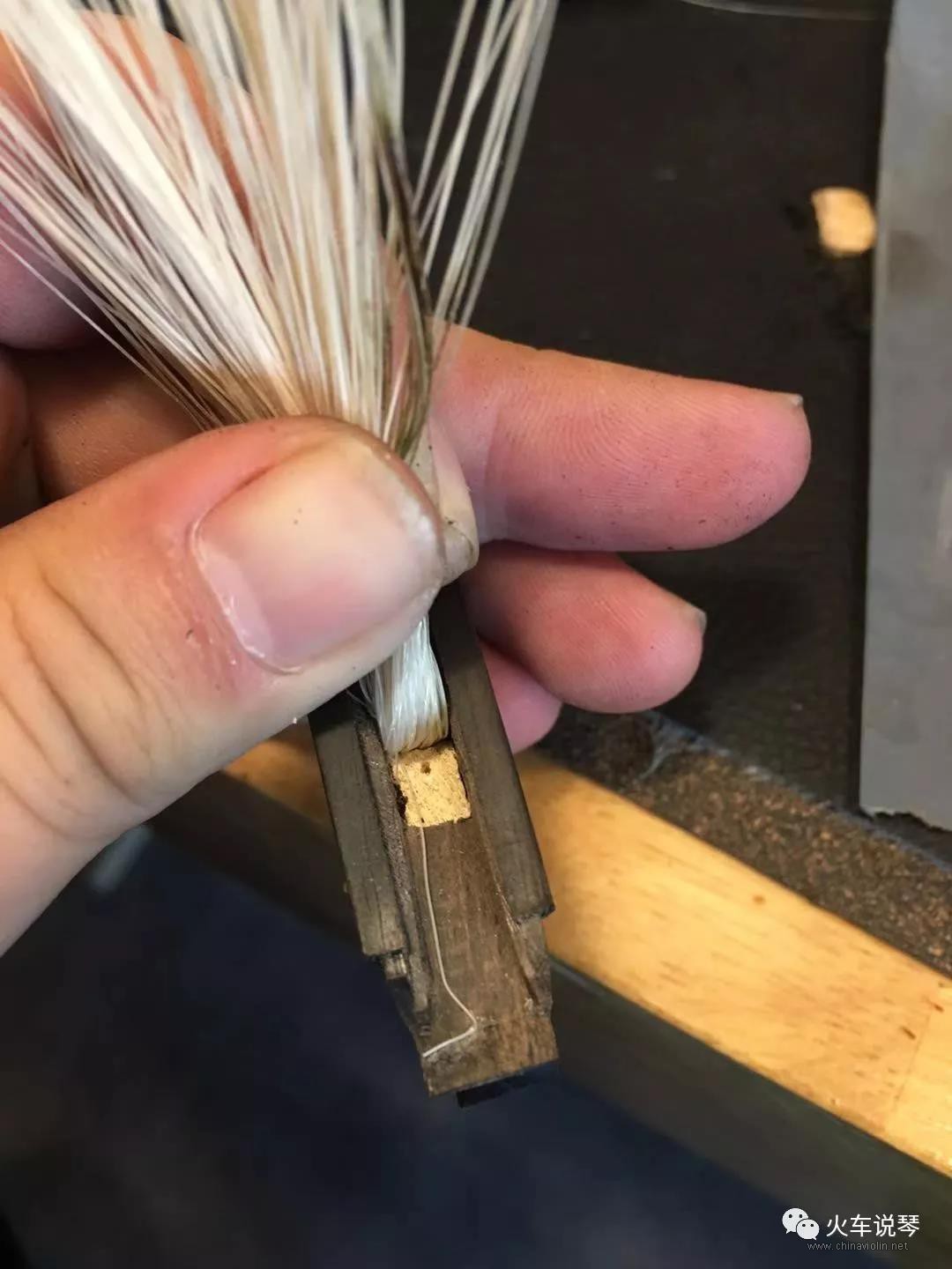

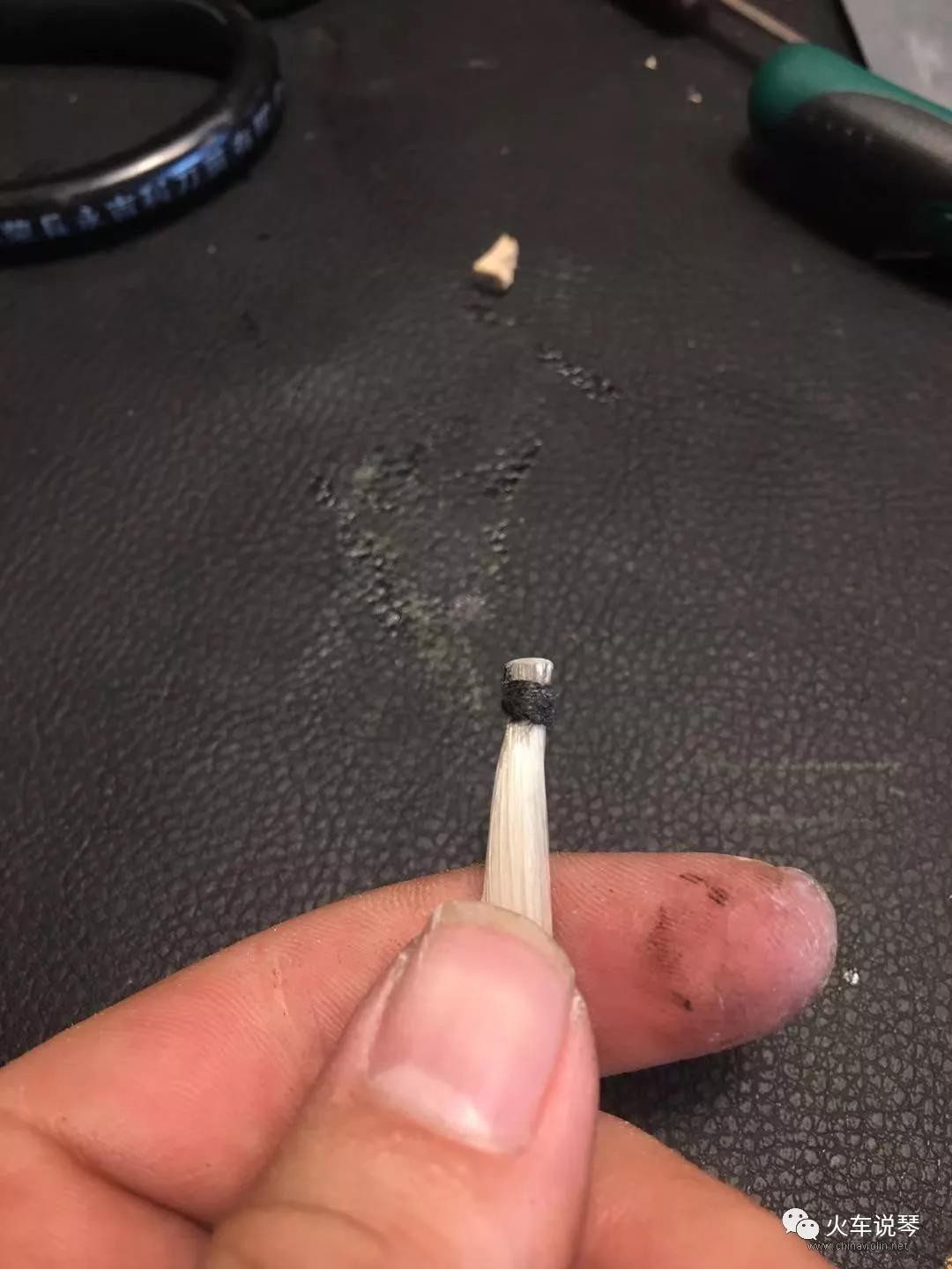

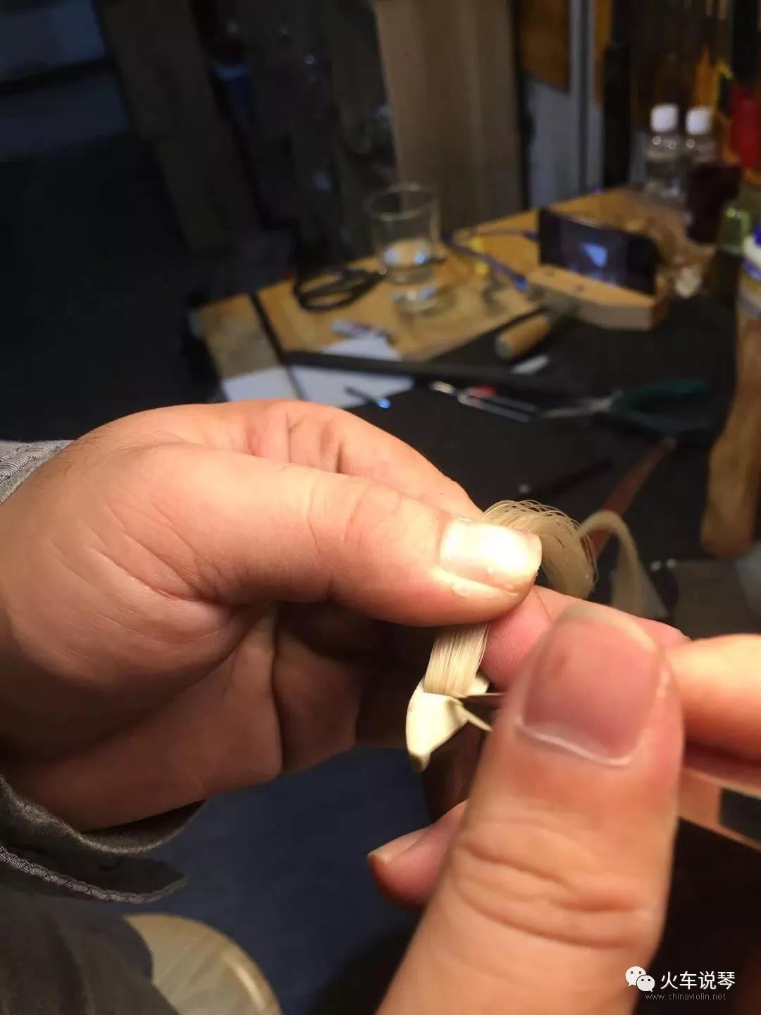

11.束扎马尾,且尽量控制扎头的大小,以便安装

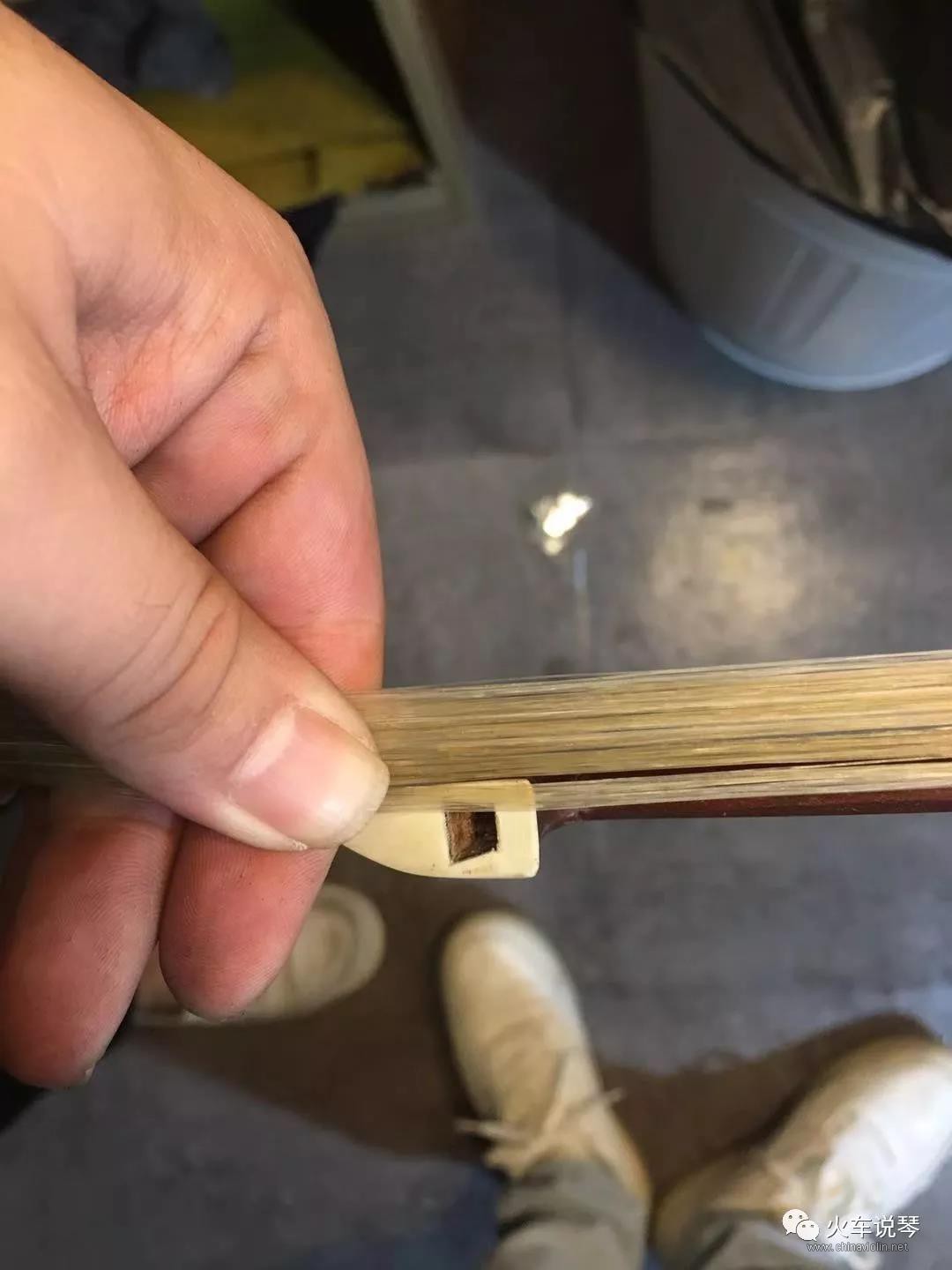

12.反复测试后安装
13.用平而适合的撞针敲击
14.将马尾束好,准备安装尾库底片
15.制作尾库木垫片
敲紧(必须严格检查马尾是否平整)
16.锯断木垫片

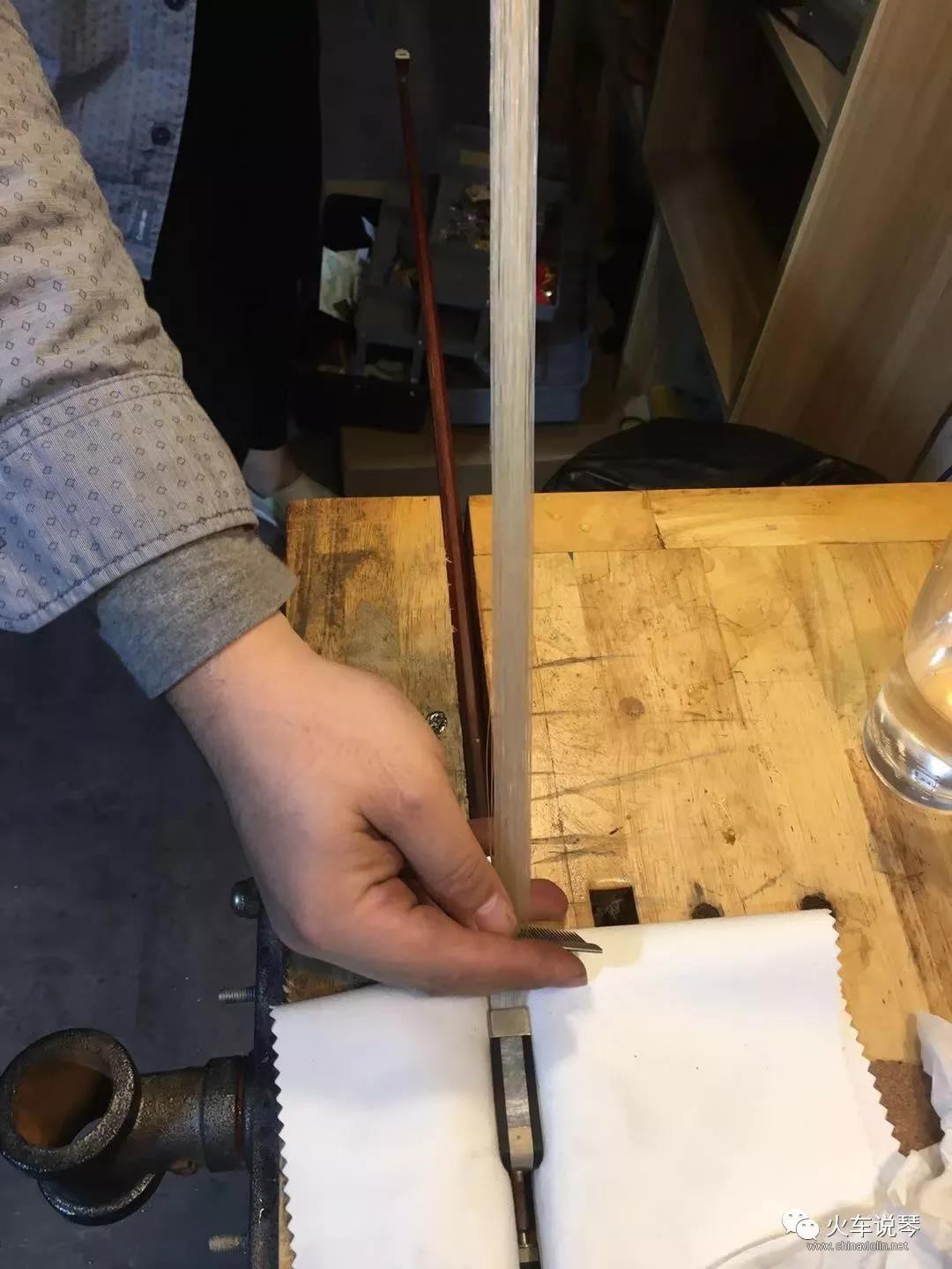

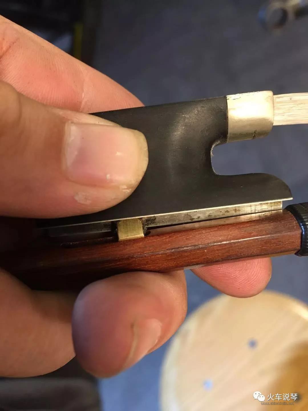

17.尾库安装在弓杆上(不需要上紧螺丝)

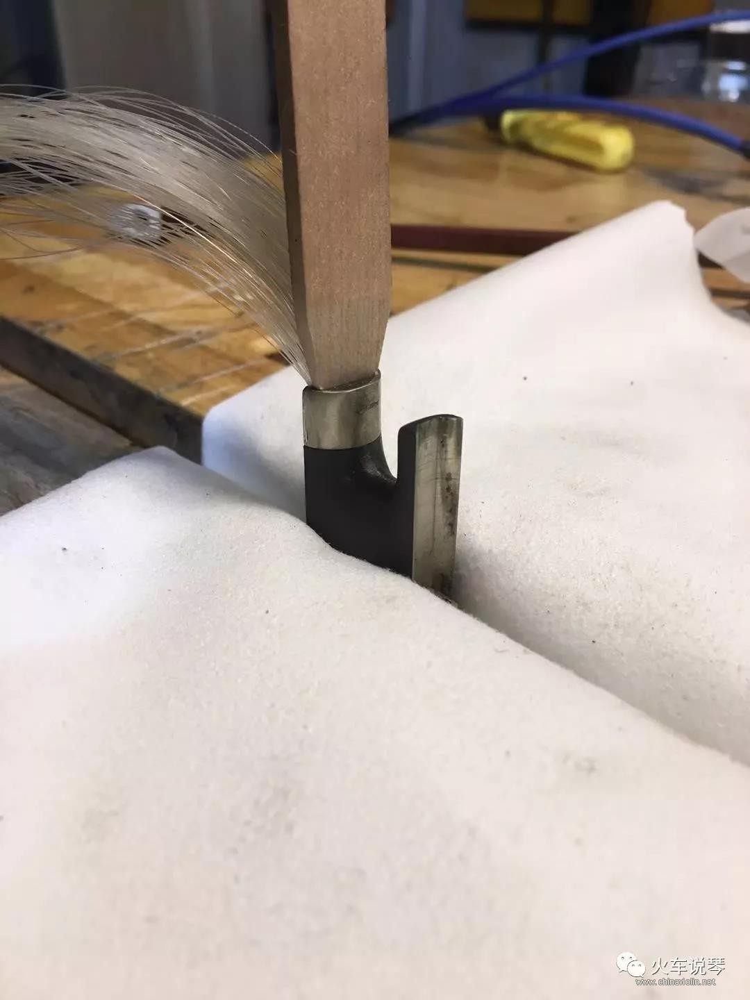

18.非常严谨的整理弓毛
用篦(BI)子,或者专用的铁梳
19.束扎马尾

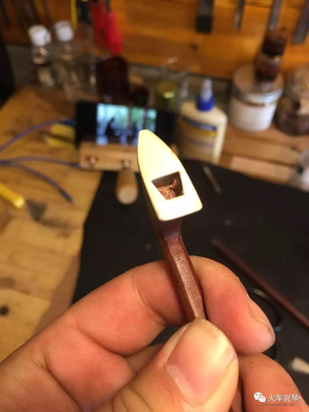

位置在弓头开槽之上的中心点
20.制作头部木塞

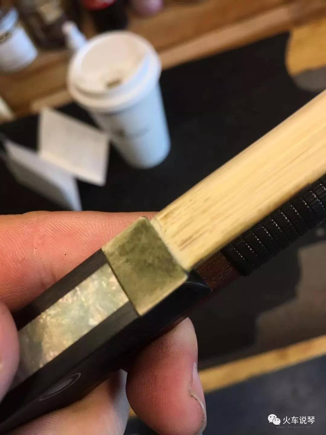

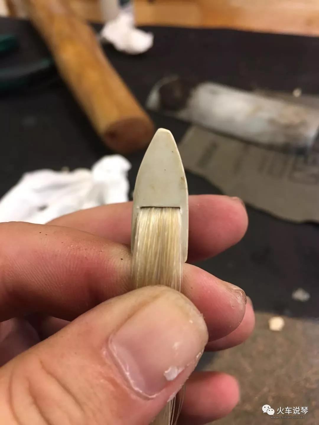

21.安装头部木塞
22.安装后,用钝物检查弓毛

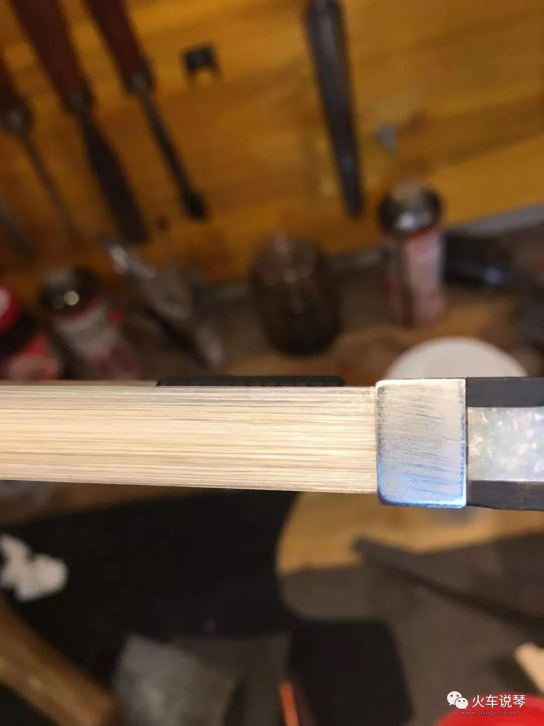

23.安装后的效果
24.安装后,马尾库螺丝与弓杆的位置关系

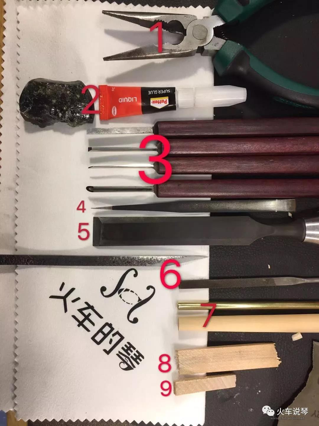

  • 钳子:拆卸配件
  • 胶水和松香:粘弓毛
  • 雕刻刀:清洁及微调弓杆内槽或木塞角度
  • 尖针:方便拿取木塞等小配件
  • 扁铲:切割木塞
  • 手刀和平锉:处理影响美观的平面
  • 平头的撞针:敲击木塞
  • 尾库垫片
  • 木塞

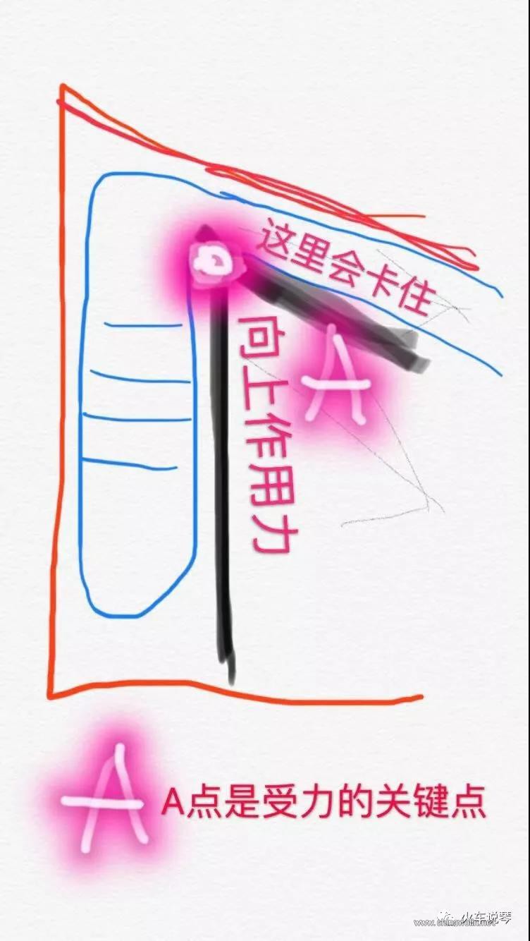

彩蛋:
  红线表示弓头内壁造型
  蓝色表示马尾
  黑色是木塞造型
  粉色是受力点的示意图
  这是一颗彩蛋。如果能看明白,或许对换弓毛有特别大的帮助!

谢谢分享!弓头内壁造型我没有看清楚,这里说的“弓头”是指弓根抽屉式马尾箱那里吗?弓毛捆扎的长短怎么确定?

我发现国外换弓毛的视频有两点得注意:一是扎好马尾头后,要用松香粉粘一下,然后用火机烧一下就像熄来烟头那把扎头平按在桌面上把火灭了(这样做是为了让天气湿度大时,马尾头会自动膨胀使用马尾头自锁得列紧);二是为了方便下一次维护拆除了马尾不伤弓杆,不能用502胶水,因为粘松香烧扎头后已结达到稳固效果了,可以不用胶水,如果一定要用只能用动物膘胶为宜。
