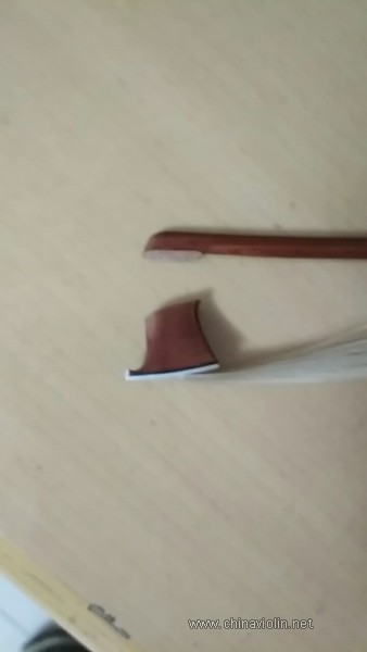

弓头断了,用什么胶能粘好?
2019-10-3 07:58 | 原作者: bowshop | 来自: chinaviolin.net(原文)
摘要: 求助,请问琴友老师们,弓头断了,用什么胶能粘好,谢谢!
  bowshop:
  几百甚至几十元的练习弓,用502没问题。当然也需要一些技巧,譬如断口之间吻合度要高、要对齐、手脚要快!最好是二人操作,一人负责拿弓,一人负责滴胶水,滴了胶水后要适当的施压。502干的快,基本上一二分钟就可以了,但千万注意胶水别滴到手上。
  越是低等级的弓,所用的木料毛孔都比较粗糙,如铁线子、红檀、绿檀,502胶水在这种木料上渗透性比较好,较为容易胶合。
  但是在苏木弓上,特别是毛孔细腻油性大的优质苏木弓上,请记住千万不要用502尝试。必须要用特殊胶,再开槽插片加固。这不是胶水的问题,更多需要的是技巧和经验。用502一旦修复失败,再次修复的成功率几乎是零。

     我粘过一次,效果很好,方法是 :断面千万别弄脏了,用颗粒胶(鳔胶或骨胶)粘,颗粒胶先放到小碗里,加一点点水(融化后要有一定的浓度,之后连碗一块放到有热水的锅里加热,等胶融化好了,趁热抹在断面上,立刻吻合粘连,绑紧就好啦。干上两天就可用了。断茬务必对好。胶层越薄越好。

2楼太麻烦了,像这种低中档琴弓用502胶水伺候就行了,若是高档琴弓可以与提琴网之李剑锋师傅联系。
引用 wld4803 2017-9-10 14:49
类似情况我用502胶粘过两支弓,只要合缝紧密基本看不出来粘过,而且再不会在粘过的位置断开。

我用太棒胶粘的,用了一天练跳弓时就脱胶了

老师你说的颗粒胶哪里买的到,谢谢
引用 lbyhg 2017-9-11 09:52
化工店里有。或者淘宝网上找。
