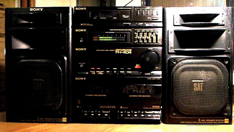

  我家里有一台几十年前买的Sony索尼AMP-404台式音响(见下图),三分频,额定功率25瓦,有低音增强特效(SAT),但它的频率响应只有60Hz-20KHz,且音箱太小,低音明显不足。于是想要添一对落地音箱来加强低音。

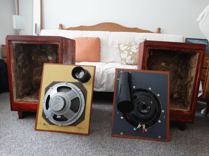

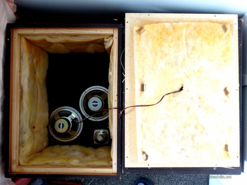

  但是经过一段时间的试听,我觉得跟我老家的那台落地式收扩机(飞利浦12吋羊毛纸盆扬声器)的比较起来,低音还是不够“宕”(即:下潜得不够深)。拆开这台倒相式落地音箱一看,原来里面配置的是两个6.5吋的喇叭和一个2吋的小喇叭(见下图),难怪低音觉得不够了。

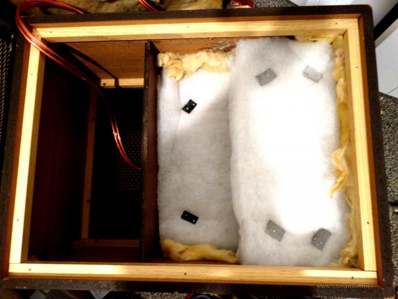

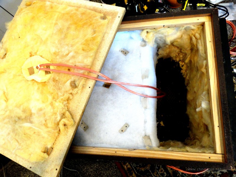

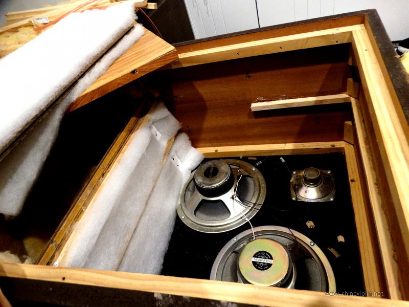

  为了改善音质,我又上网查询了相关资讯,发现迷宫式音箱能够使低频下潜更深而且降低非线性失真。我就参考了一些相关的设计图纸,买了一些化纤的绝缘棉(50元左右)以及20米音箱线(100元左右),再利用一些家里闲置的木板,把原来的倒相式音箱改装成了一对迷宫式音箱:
  改建以后发觉,虽然失真改善了许多,播放音质提高了不少,但低频下沉改进不太多,看来还是Sony台式音响系统频率响应低频不够低(60Hz)的关系。

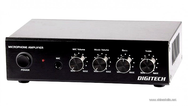

  在网上一番搜寻后,发现有一款价廉物美的Digitech AA-0486型小型扩音机(715元),非常符合我的要求。
  该机额定输出功率25W,在我的卧室里的音量足够大了,最可贵的是它的频率响应范围为5Hz-65KHz,也就是说,它几乎是一台全频的扩音机。虽然理论上说,人的听觉范围只有20Hz-20KHz,但是经验告诉我,电子产品的频率响应范围越大,播放的音域就越宽。在把扩音机和电脑输出端连接以后,低音效果有了明显的提升。在播放探戈舞曲Take the Lead时,一开始的几个低音把桌子上的杯子都震得抖了起来。

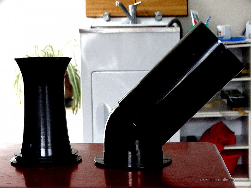

  可是迷宫式音箱的6.5吋喇叭始终使我觉得不爽。于是下决心一定要买12吋低音喇叭再做一对落地式音箱。不久通过网上信息,先后从私人手里买了一只12吋的Technics低音喇叭(70元)和一只12吋的Xplod超低音喇叭( 90元)。又买了一对旧的床头柜(45元)和两个大小不一的倒相管(10元和30元,见下图),再到一个专卖绝缘材料的商店要了一大包免费的羊毛,外加家里的一些旧木料,花了将近一个月的时间,在最近终于做完了一对12吋喇叭的倒相式落地音箱。

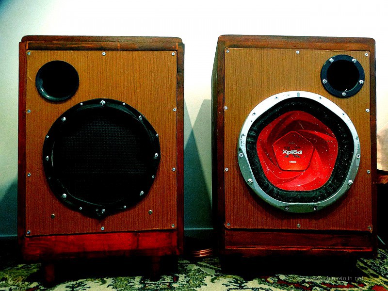

  下图就是我自己动手、因陋就简制作完成的12吋落地音箱的照片:
  这对音箱虽然做工粗糙,但是低音效果非言语能够形容。若真要找出一个字来形容的话,那就是它们发出的低音够“宕”,也就是低音下潜极佳,跟那台小型扩音机及电脑连接后,搭配其他几个音箱系统,我的土法上马的音响系统就基本大功告成了。

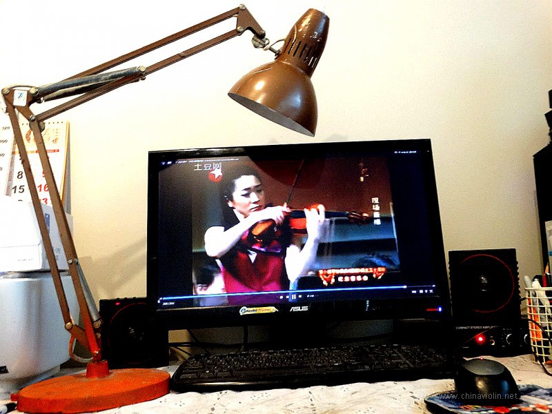

  它由下列设备拼凑而成:高端华硕电脑一台、小型扩音机一台(上面有红灯闪亮的机器)、自制12吋喇叭落地音箱一对、改建的6.5吋喇叭迷宫式落地音箱一对、三分频台式音箱一对(在写字台底下)、高保真高音喇叭一对(在电脑屏幕两侧)、高端音箱线材两条。

  其实在搭建过程中,我有许多地方都打破了Hi-Fi音响系统的传统要求。例如,一般要求左右声道的喇叭必须用相同型号(至少相同阻抗和输出功率)的,但我的两个12吋喇叭由于不同卖家是单只分别出售的,所以完全不对称。Technics低音喇叭的频率响应范围是20Hz-2KHz,阻抗6欧姆,功率未知。Xplod超低音喇叭的频率响应范围是20Hz-200Hz,阻抗4欧姆,最大输出功率1300瓦。按理说,把它们接到扩音机后,肯定阻抗严重不匹配(我没有用任何电感线圈或分频器)。但我把Technics的低音喇叭接在左声道,把Xplod超低音喇叭接在右声道。因为在交响乐团的乐器分布上,舞台左侧是小提琴等高音声部,而低音提琴和大提琴等乐器放在舞台右侧。所以,像我这样连接后低音出来十分自然。
  也许有人会说,你这样接音箱,不怕把喇叭烧了啊?事实上,喇叭不但没有烧掉(我一般把音量开到三分之一左右,墙壁就震动得很厉害了),而且频段还分配得恰如其分。再加上一对6.5吋喇叭及2吋喇叭的迷宫式落地音箱、一对三分频台式小音箱和一对高保真的2吋高音喇叭,结果是它们各司其职,把交响乐团的各个声部和各种乐器完美地呈现出来了。除非是激光唱片本身的录音失真,听音乐时几乎是尽善尽美了。当然,要听到最好的声音,就得买一张音乐会的入场券,当场聆听音乐家们的精彩演出。毕竟,再好的音响设备也是模拟现场演出的声音效果,不是吗?
