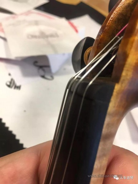

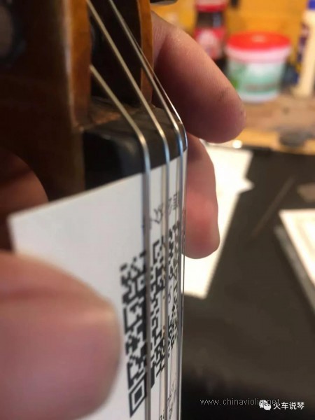

  演奏与手感篇:优良的演奏品质(包含大力演奏,拨弦,轻柔的演奏)如图:
  1.首先保证弧度:理论来说,弧度与指板相配合。(他不应该是单独于指板的,所以,在弧度上,参照指板顶端弧度制作的弦轴,更加舒适科学)

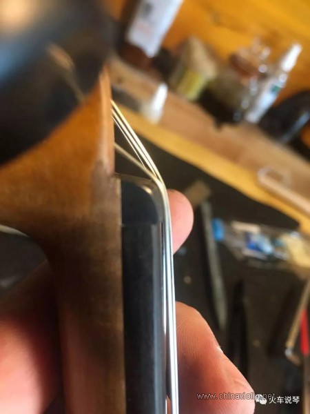

  2.高度:最终以琴弦高度为参照是最科学的。由于此属于测量器械相对难以做到精准,所以,我的经验是:琴弦距离指板刚刚好放下一张常规厚度的名片。既不会脱落,又不会很紧。(听起来很业余,一点也不高档上,对吗?可回头试试就知道了,特别好用!)
  如图:

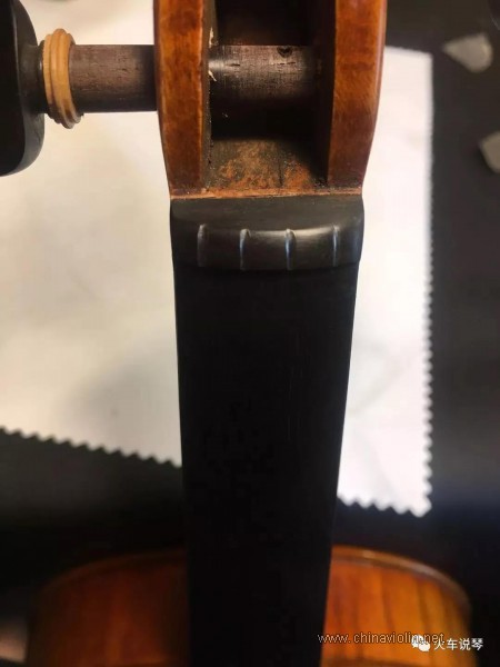

  声音与演奏篇:尽可能少的杂音
  理想状态下:G弦离开指板顶端比E弦多一些。G弦在演奏中震动浮动更大,如果处理过于贴近指板,大力演奏会出现噪音。E弦也不能过于贴近指板,如果过于贴近,虽然演奏中会给你很好的感受。但是当涉及到单手拨弦时,可能会让你哭笑不得!

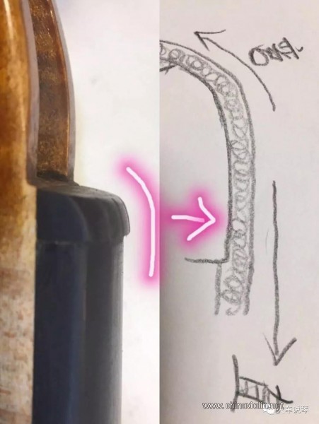

  2.弦枕保证细腻的弧度(侧面弧度,在用锉调整时,针锉应该是流动的,旋转而上下转动。这样才能保证细微的弧度控制)
  通过弦枕角度的衔接,让琴弦弯曲处更好的过渡,保证琴弦不易断裂。且将更平直的部分留给靠近指板一侧,这样,可以避免不可描述的细微杂音。

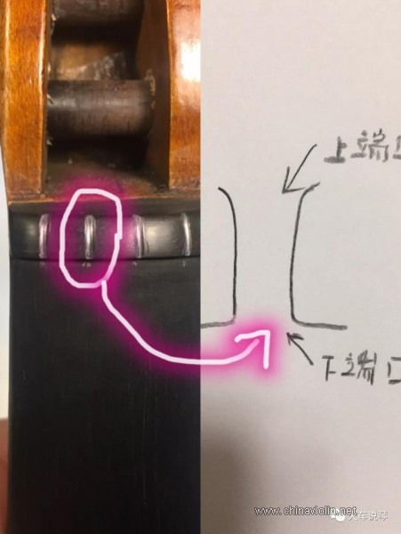

  3.理论上弦枕槽内需要严谨处理的喇叭口:上端口可以开大一些,保证琴弦在退回时,不会遇到任何毛刺导致琴弦脱丝。下端口不可以开喇叭口,只可以尽量减少毛刺,主要是为了避免琴弦在震动时碰撞到喇叭口内部从而产生不该有的杂音!

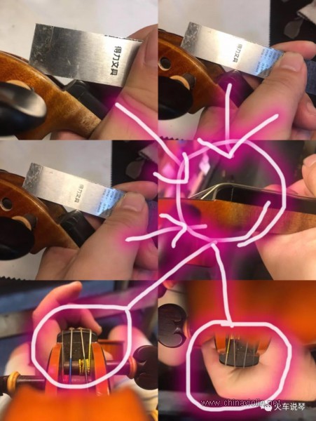

  4.控制琴弦弦轴放射与弦枕的角度关系:
  如图:每一根琴弦放射的角度,均直达相应的弦轴接洽处。最终从任何角度观察。均为美丽且自然的放射线条,琴弦无皱褶,无强力弯折。
