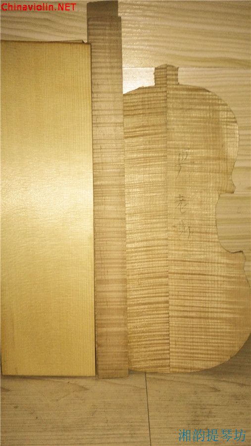

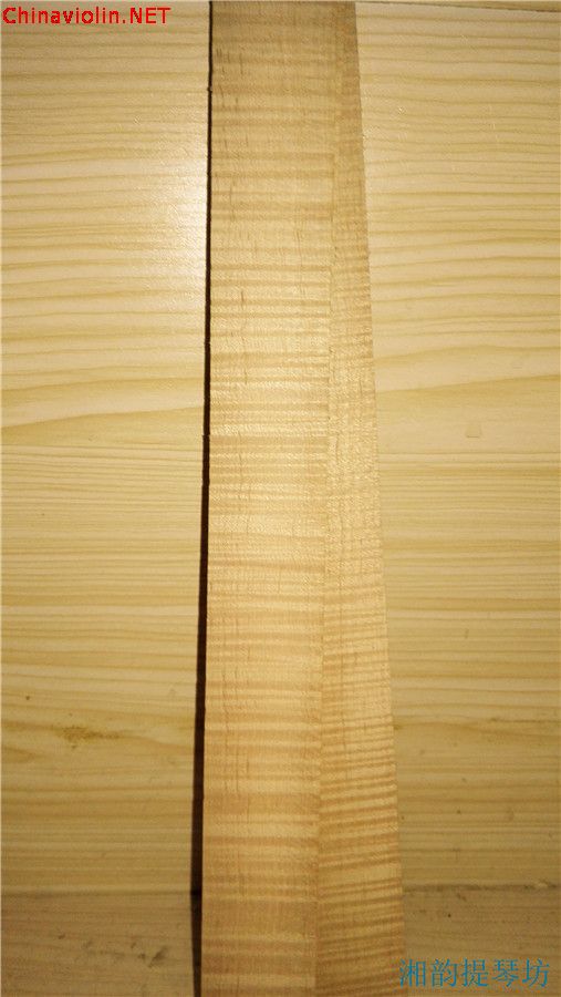

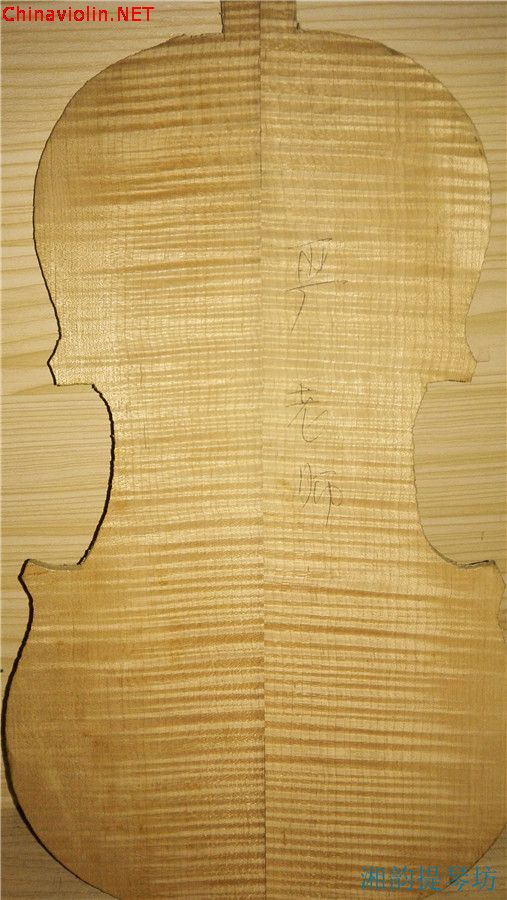

  严老师已选定材料和配件
  背板:自然风干十五年吉林料
  面板:自然风干9年欧洲料
  配件:乌木
  琴马:奥博特A字马
  琴弦:多米南特
  油漆:半油性漆
  制造流程按严老师要求发到平台上

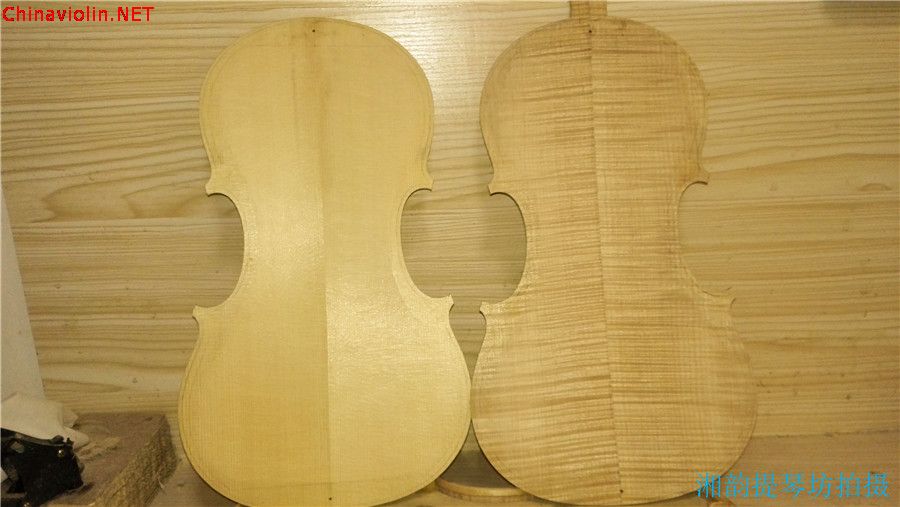

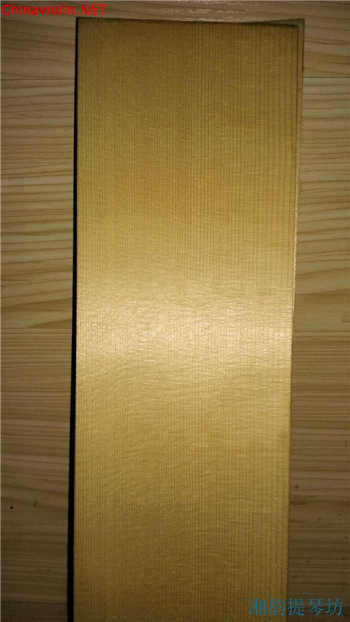

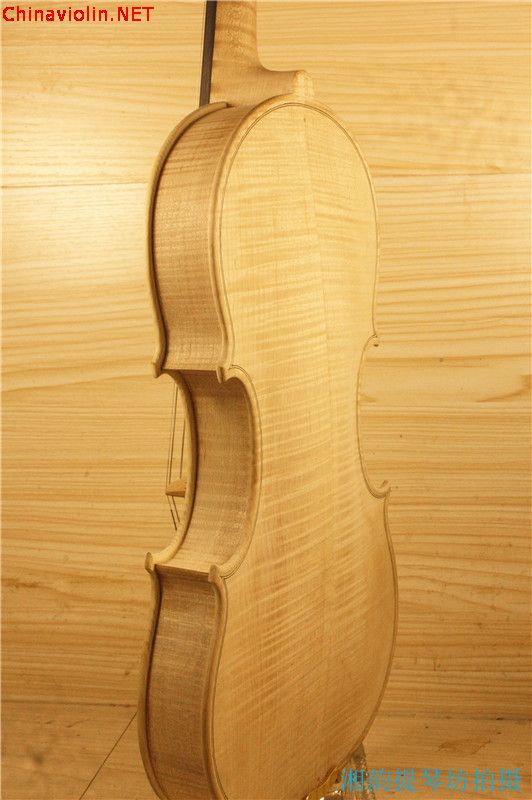

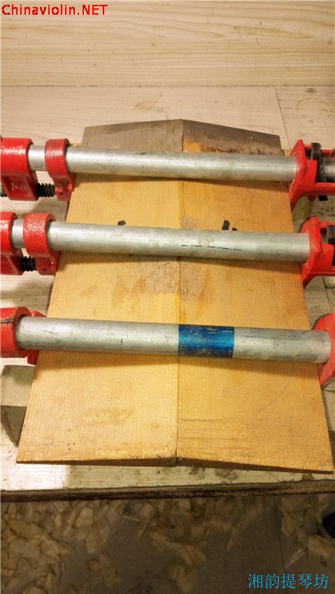

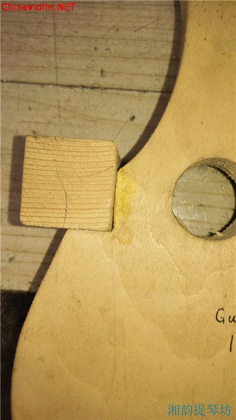

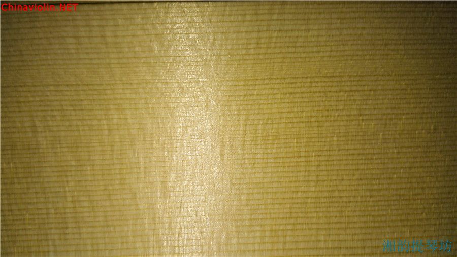

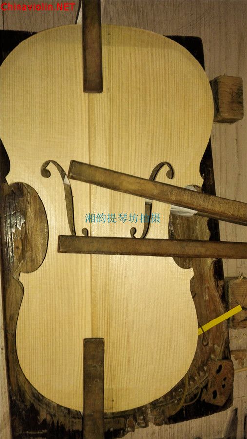

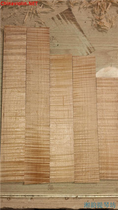

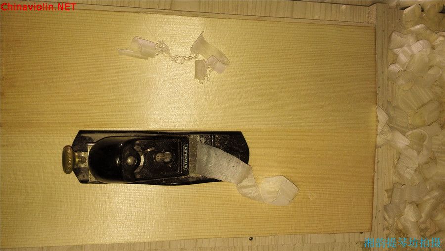

完成面板拼缝

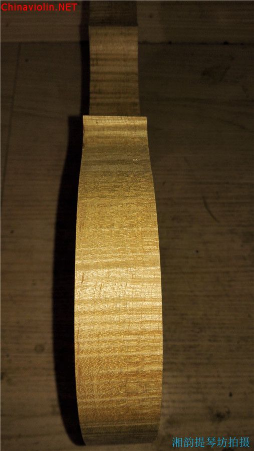

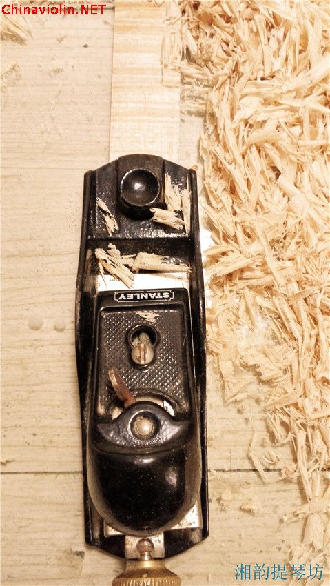

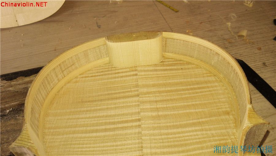

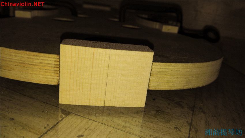

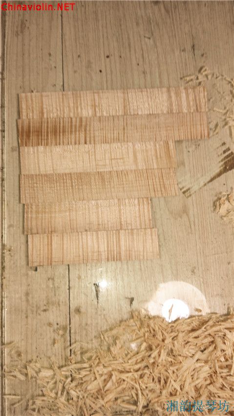

更新制造过程-刨的侧板等等

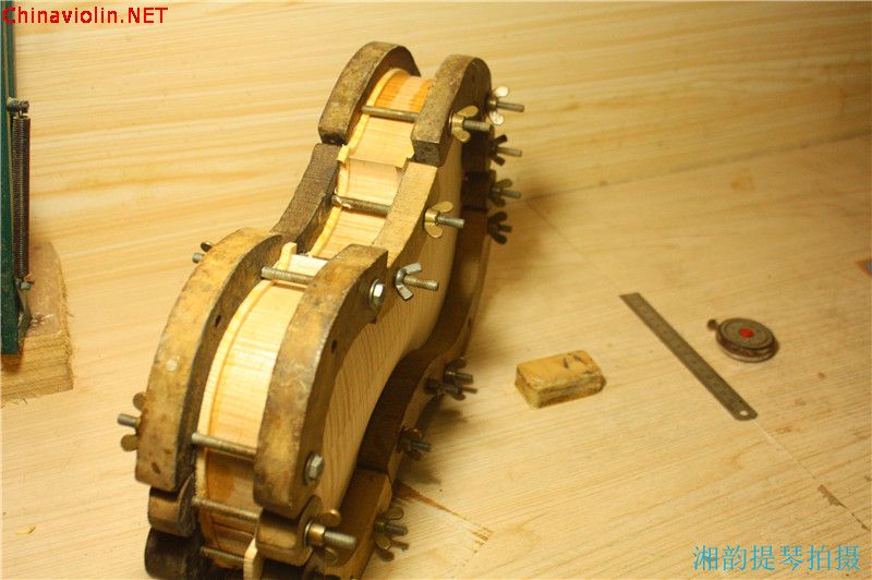

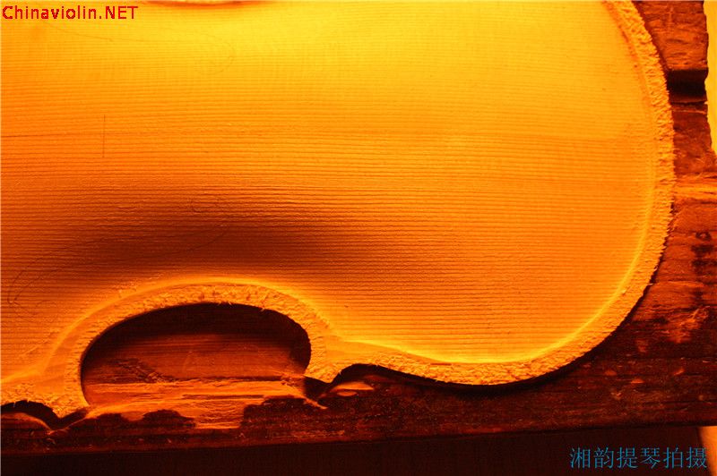

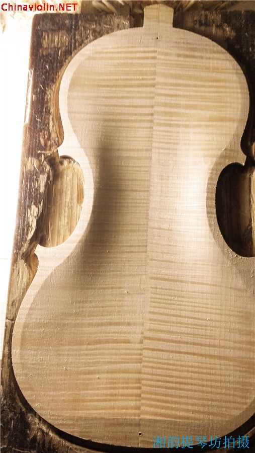

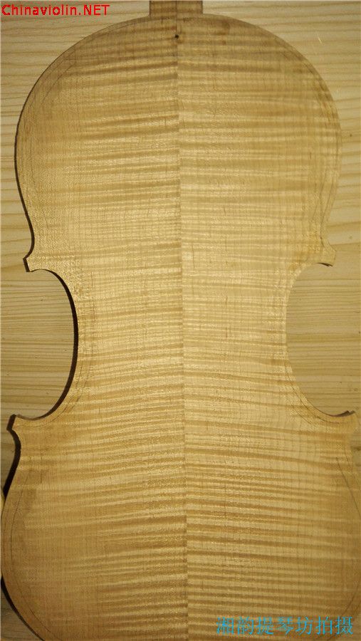

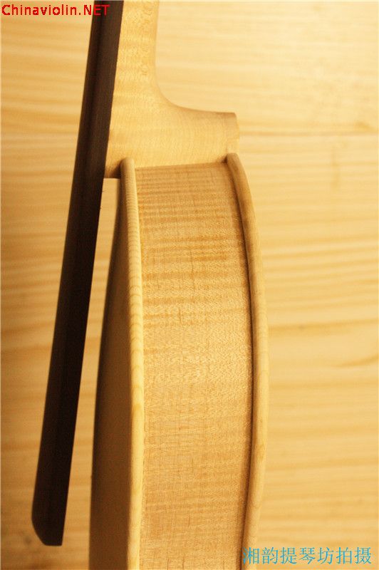

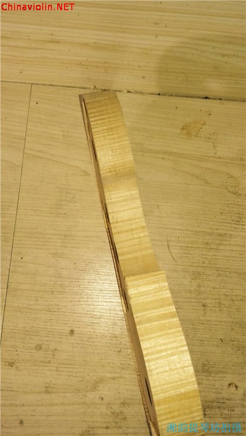

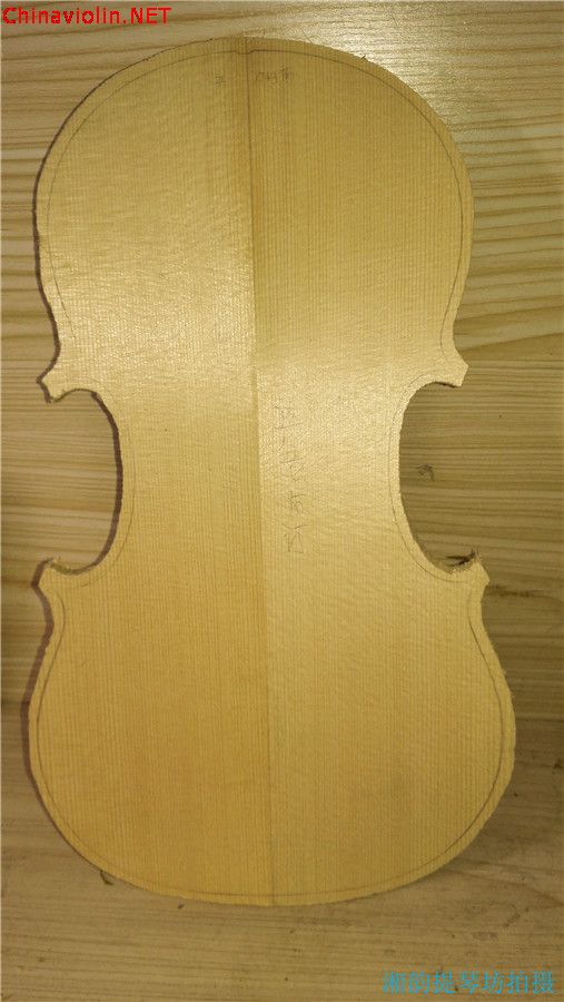

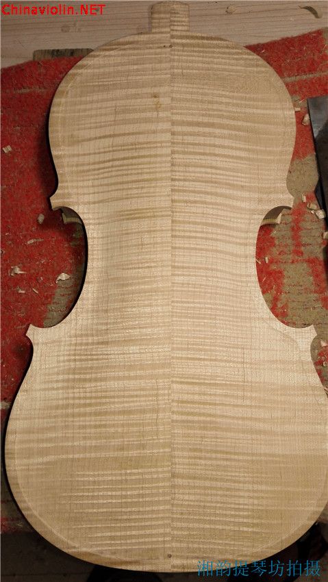

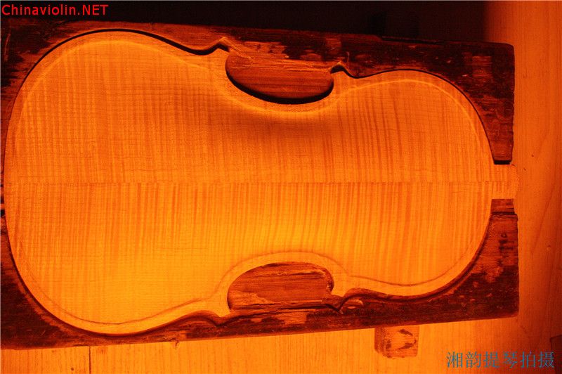

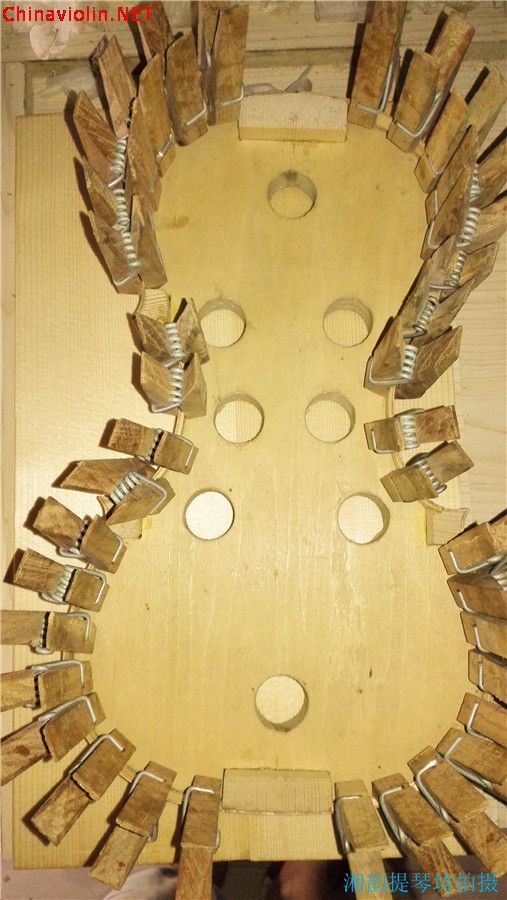

更新制造过程,完成框和开料

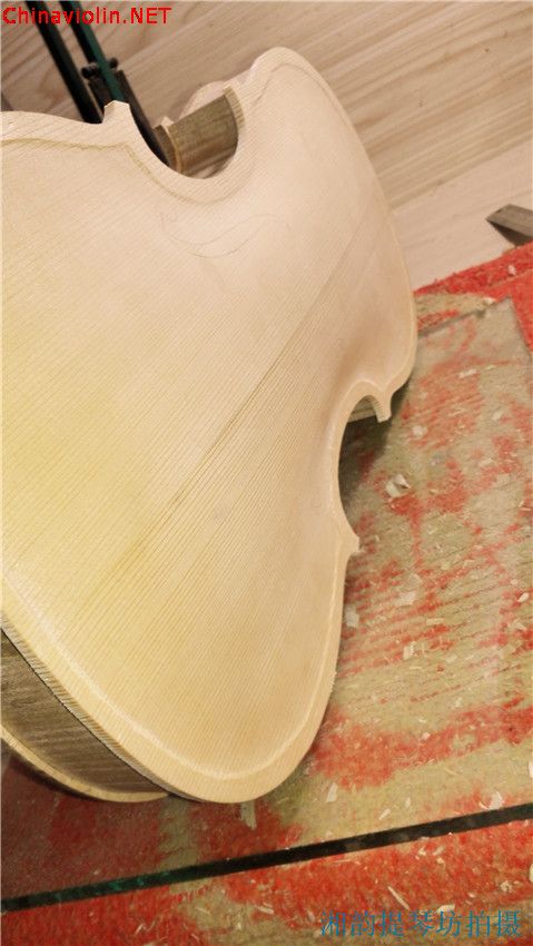

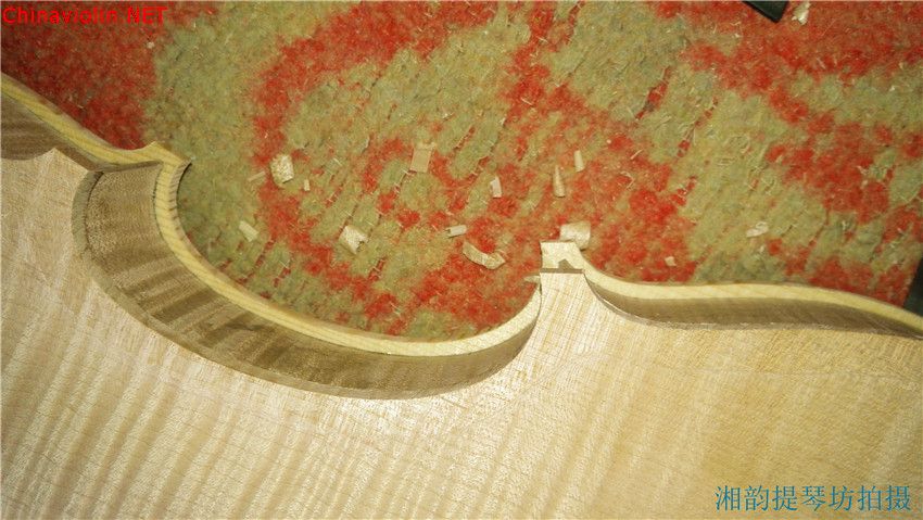

更新制造过程,完成面板和背板的孤度和第一次合琴,这样才能更好的修出琴的外型和琴角

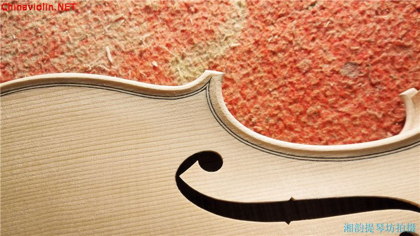

完成琴边和琴角的制造,更新图片,其中有一张放在玻璃上的图片,那是测试琴的左右背板和面板琴边是否能平稳的放在玻璃上而不晃动

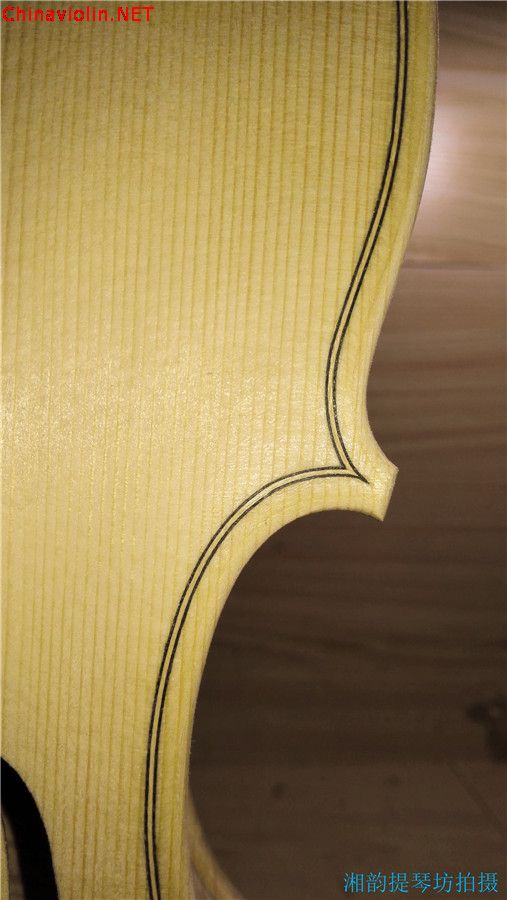

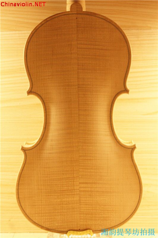

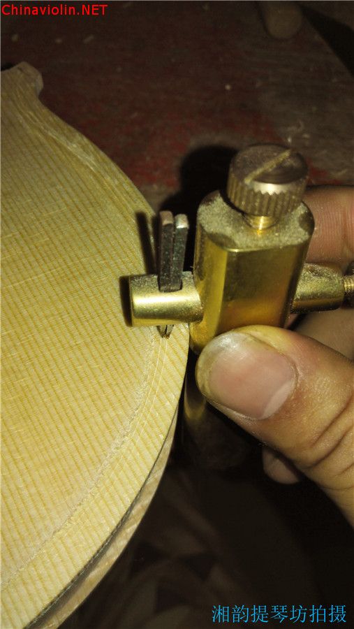

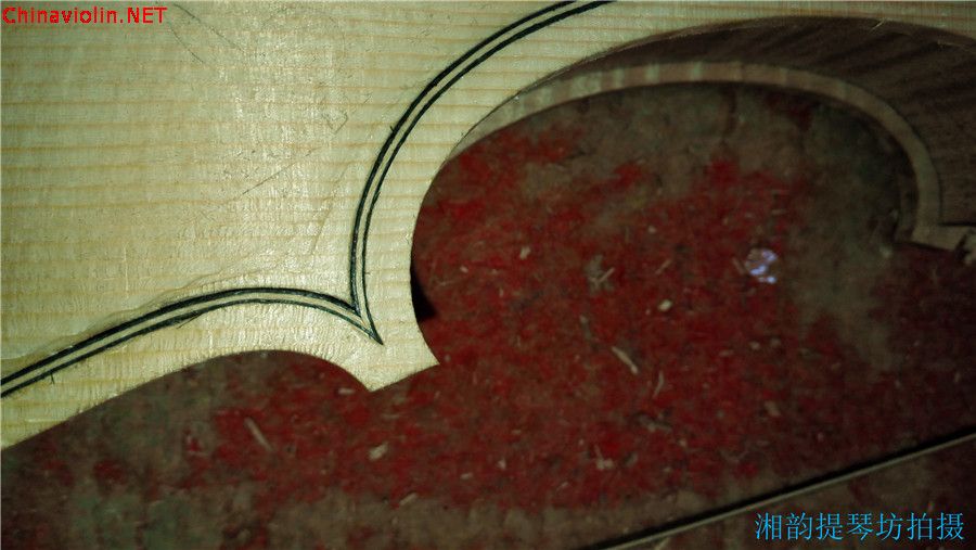

完成黑白线的的制程,更新图片,瓜琴的线我一般是五五分,看惯斯琴的琴角线的可能有点不习惯哈,上图。。
更新制造过程。。。

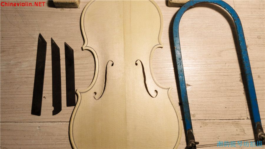

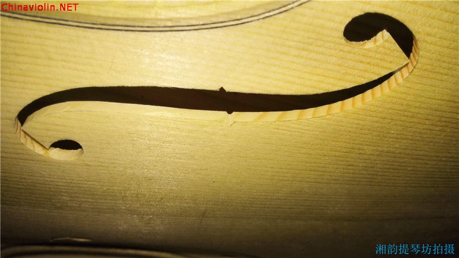

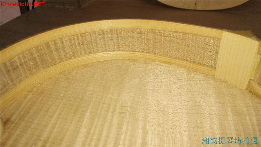

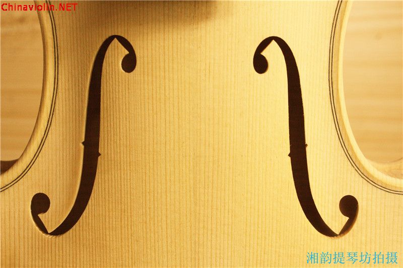

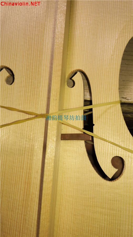

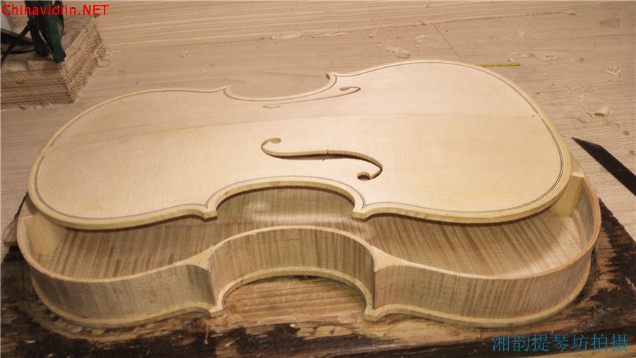

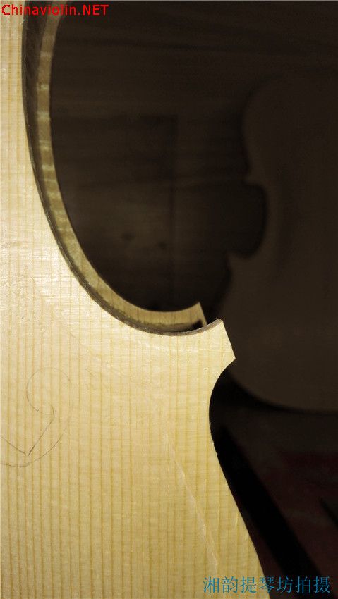

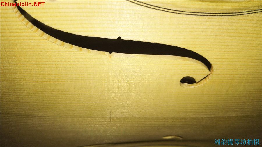

完成背板和框的粘合,面板F孔的制造,f孔是制造师的个性签名,同一样的f孔模形,两个人做出来还是有区别的。。。。
完成音梁确定位置,更新图片
完成音梁和合琴
更新制造图上

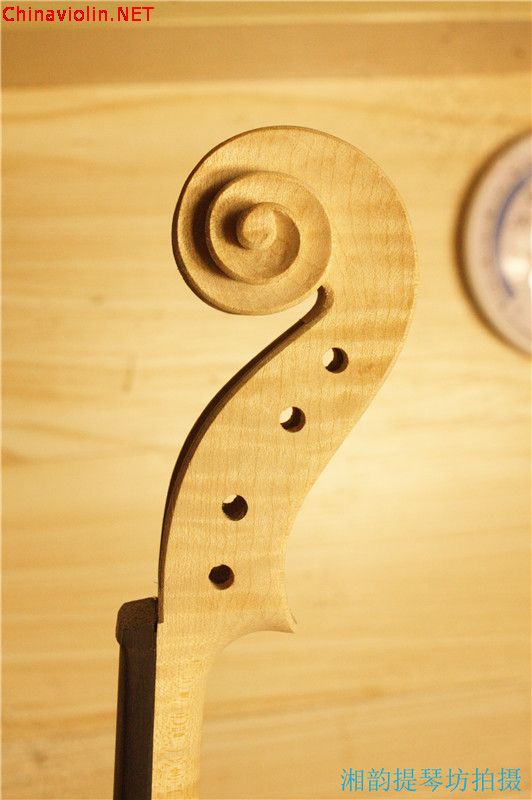

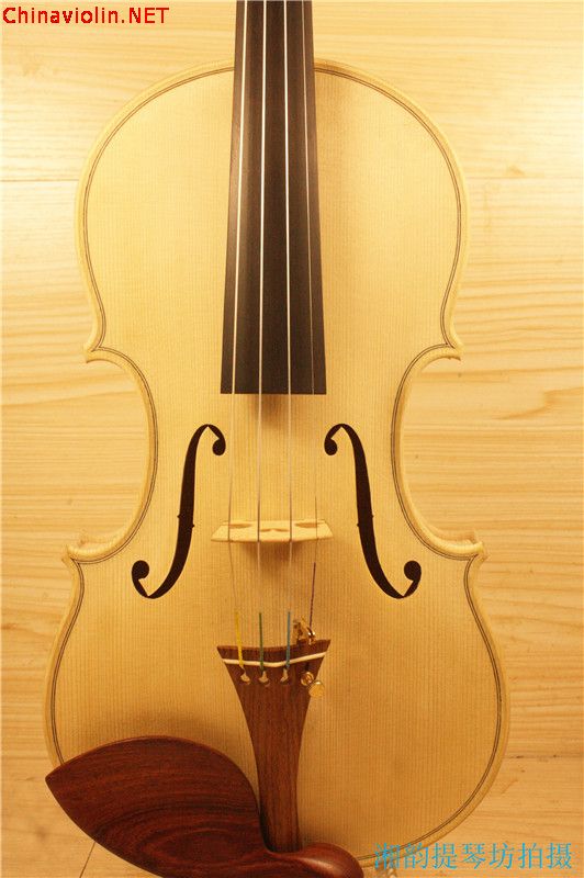

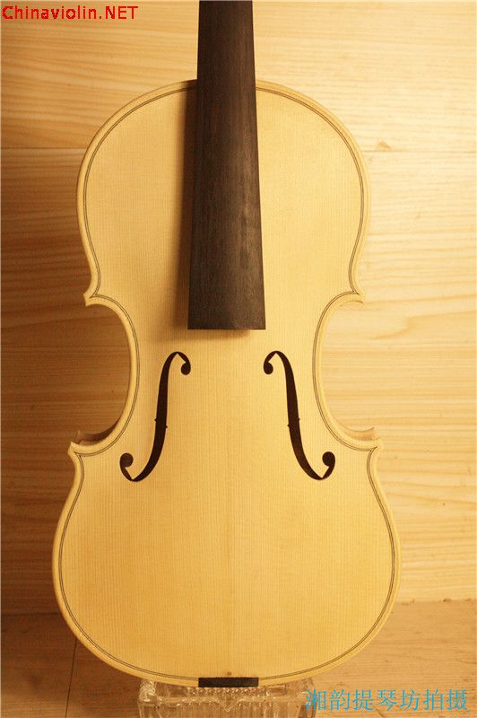

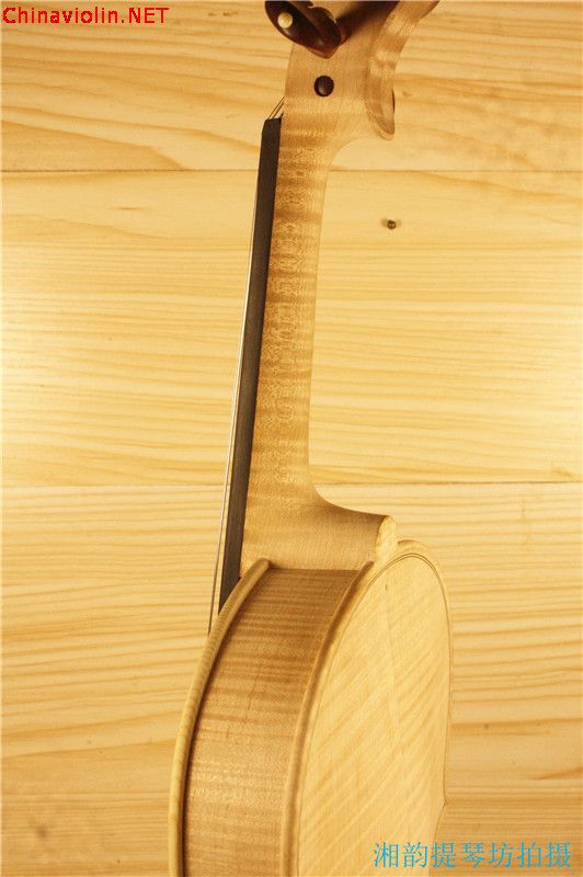

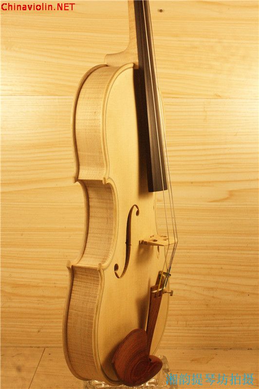

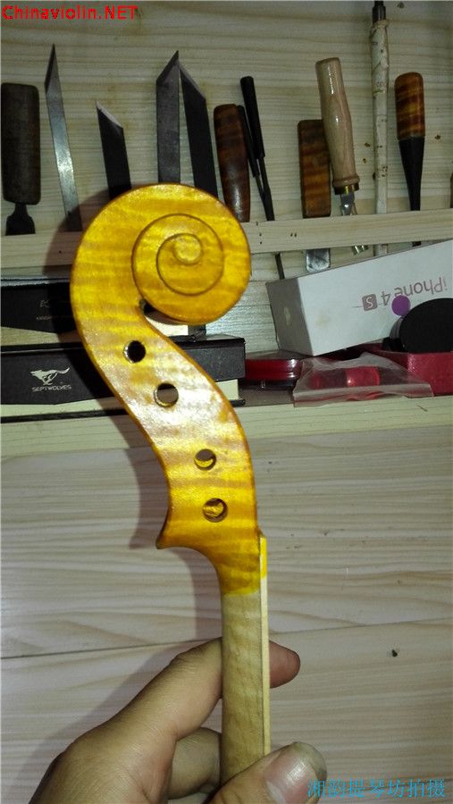

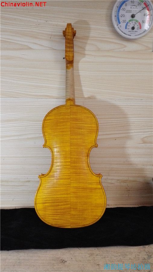

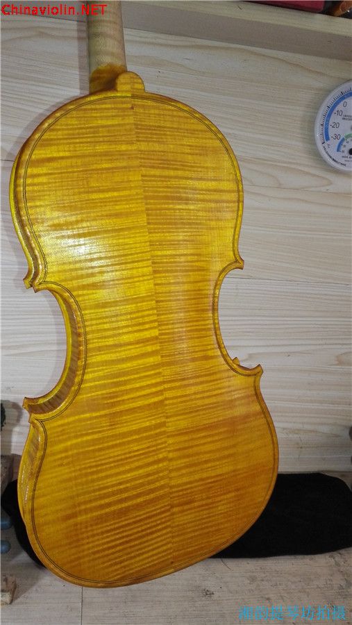

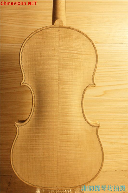

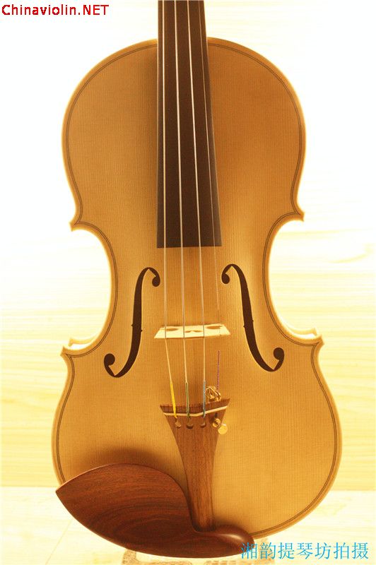

完成白琴的装配,准备几天后油漆,更新图片。。。。

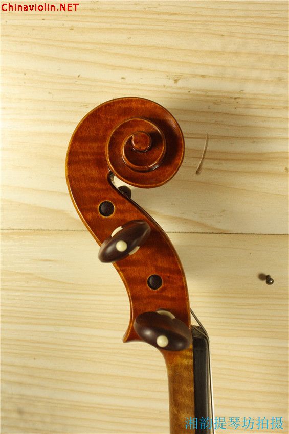

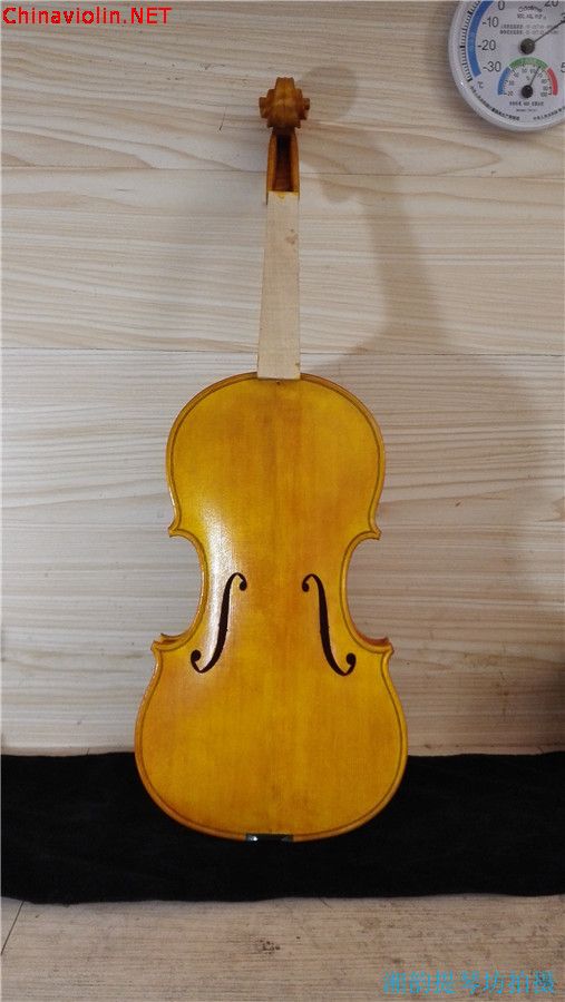

更新油漆图片。。。。。

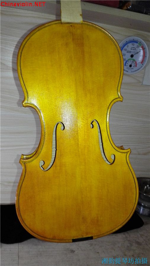

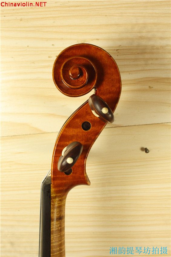

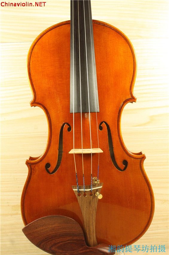

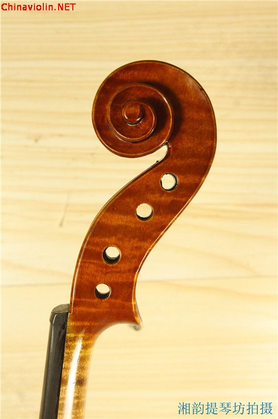

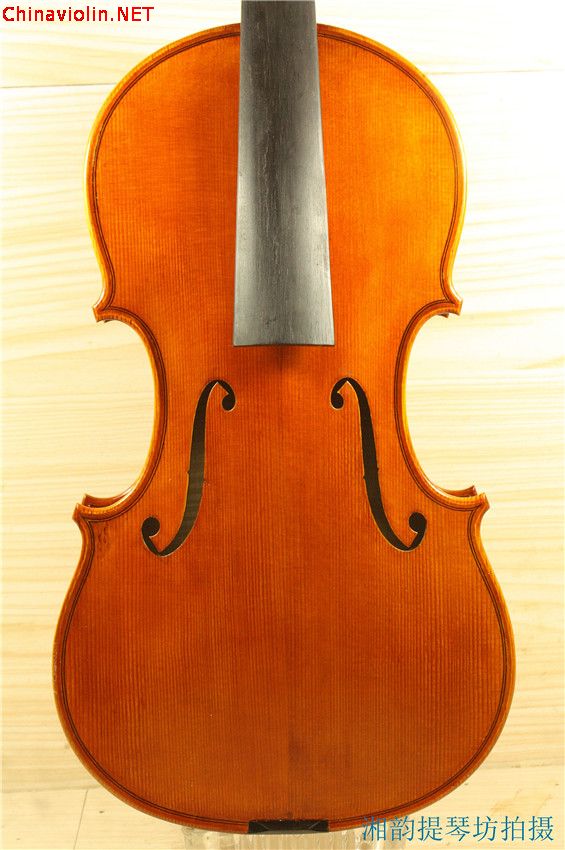

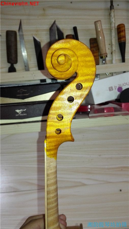

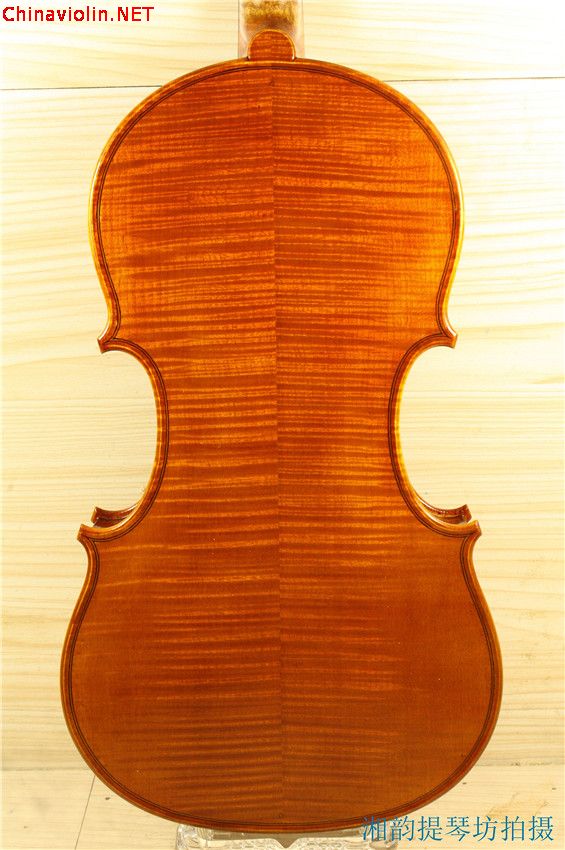

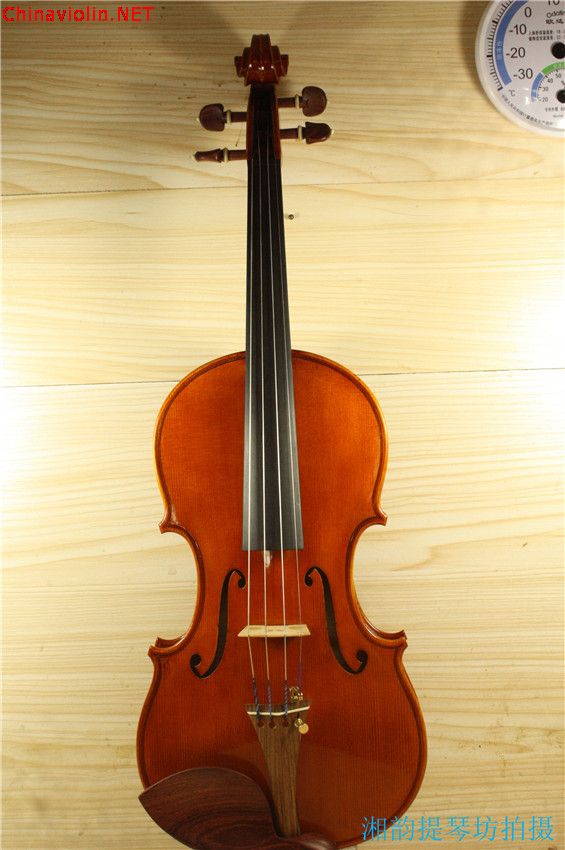

已完成油漆,附上图片。等待装起来,再拍多一些照片然后交付给严老师,已和严老师交流过,琴的声音由严老师收到琴后传上,在此先感谢严老师

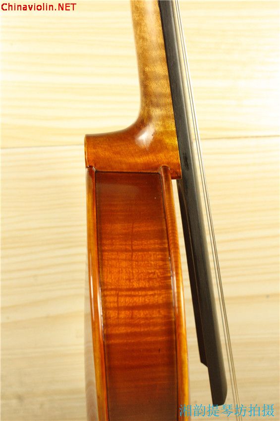

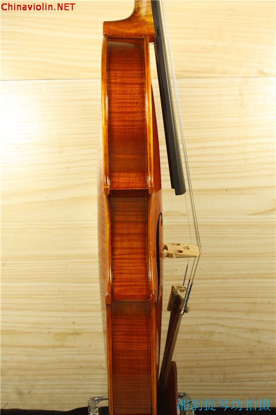

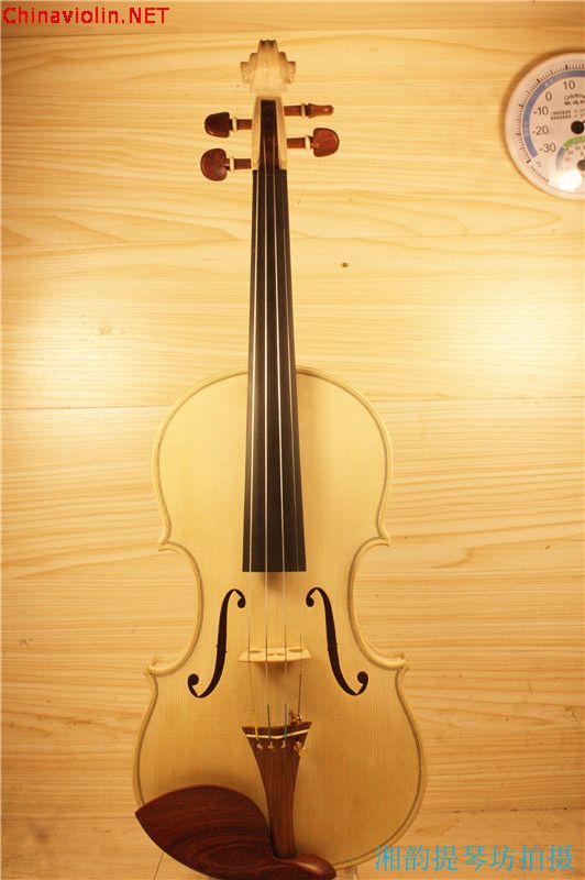

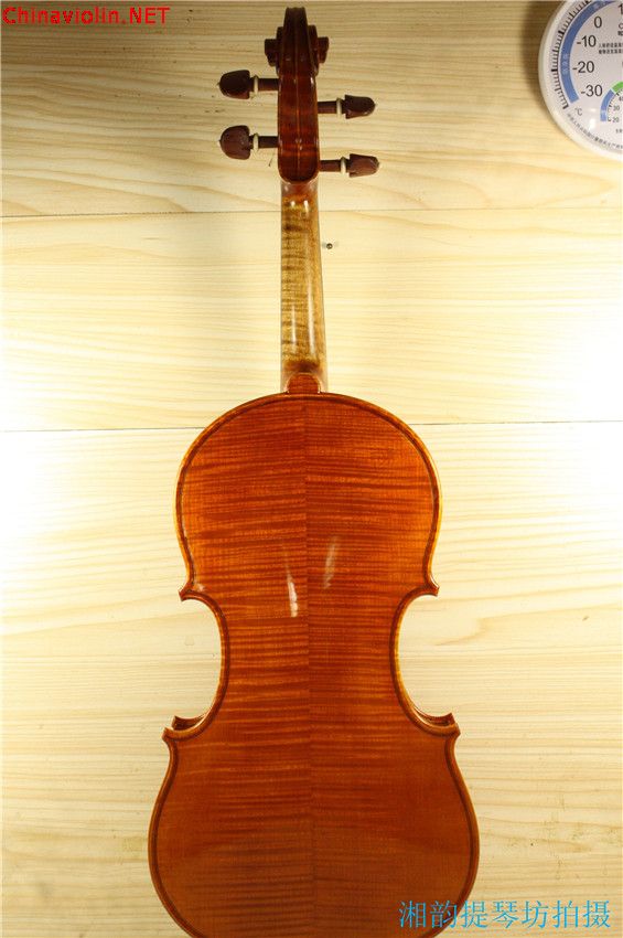

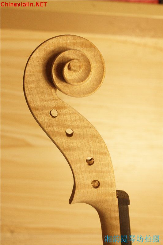

完成装配和调试,更新图片

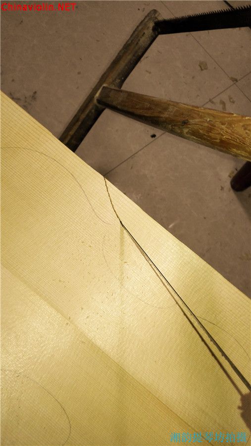

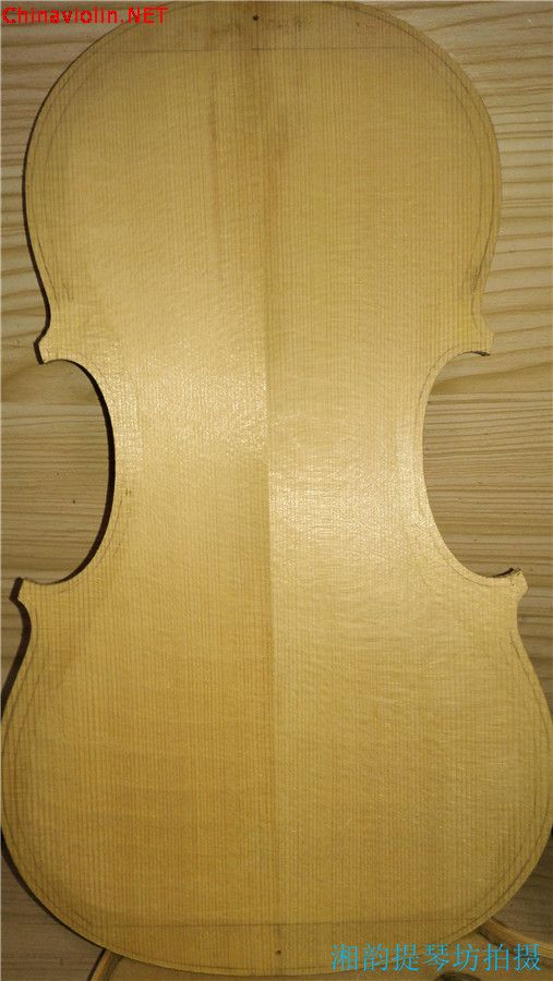

<p>完成面板拼缝</p>
<p> img_20150513_151419.jpg <br/> img_20150513_151905.jpg <br/> img_20150513_164437.jpg <br/></p>

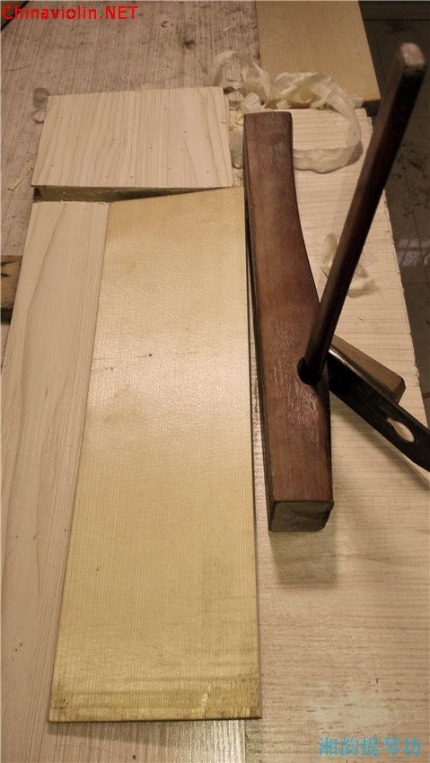

引用 湘韵提琴坊 2015-5-14 18:19

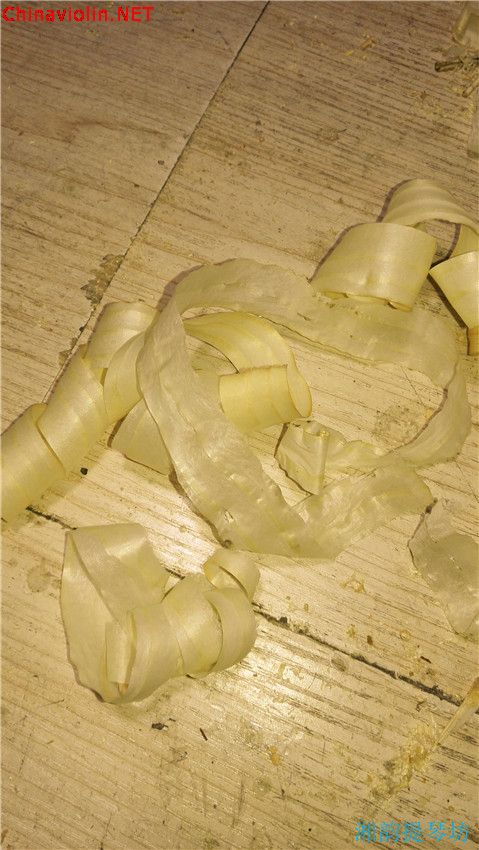

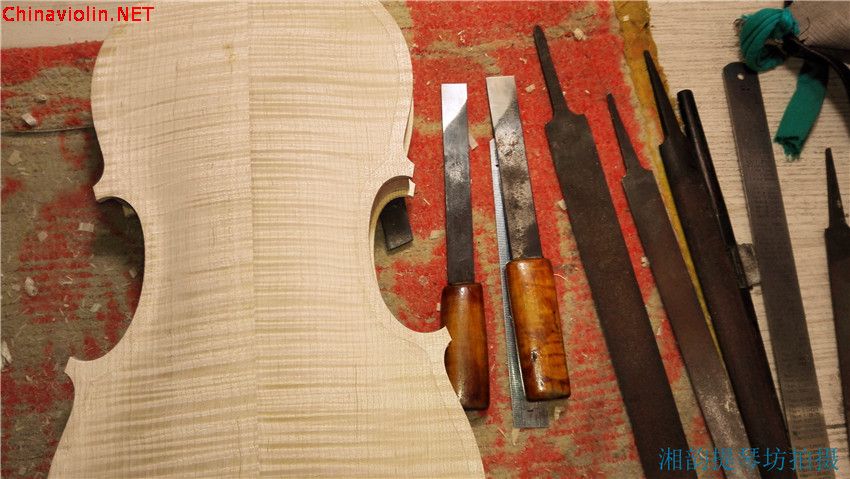

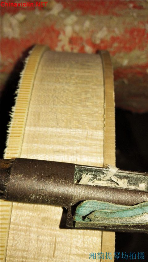

<font color="#ff6600" size="5">更新制造过程-刨的侧板等等</font> img_20150514_143621.jpg <br/> img_20150514_143719.jpg <br/> img_20150514_143732.jpg <br/> img_20150514_161723.jpg <br/> img_20150514_175120.jpg <br/> img_20150514_175148.jpg <br/> img_20150514_175206.jpg <br/> img_20150514_175221.jpg <br/>

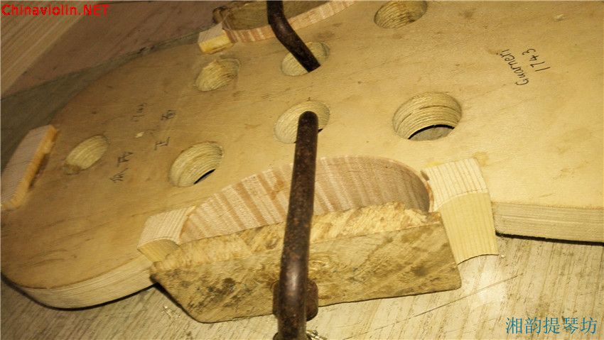

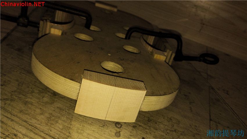

引用 湘韵提琴坊 2015-5-24 11:18

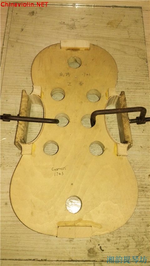

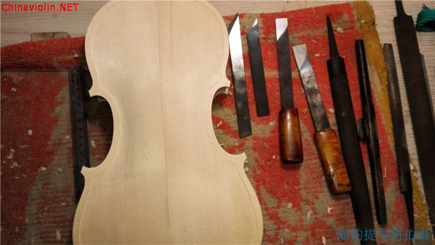

更新制造过程,完成框和开料 img_20150518_132806.jpg <br/> img_20150518_132850.jpg <br/> img_20150524_100344.jpg <br/> img_20150524_100355.jpg <br/> img_20150518_132540.jpg <br/> img_20150518_132634.jpg <br/> img_20150524_103246.jpg <br/> img_20150524_103859.jpg <br/>
引用 湘韵提琴坊 2015-5-30 10:35

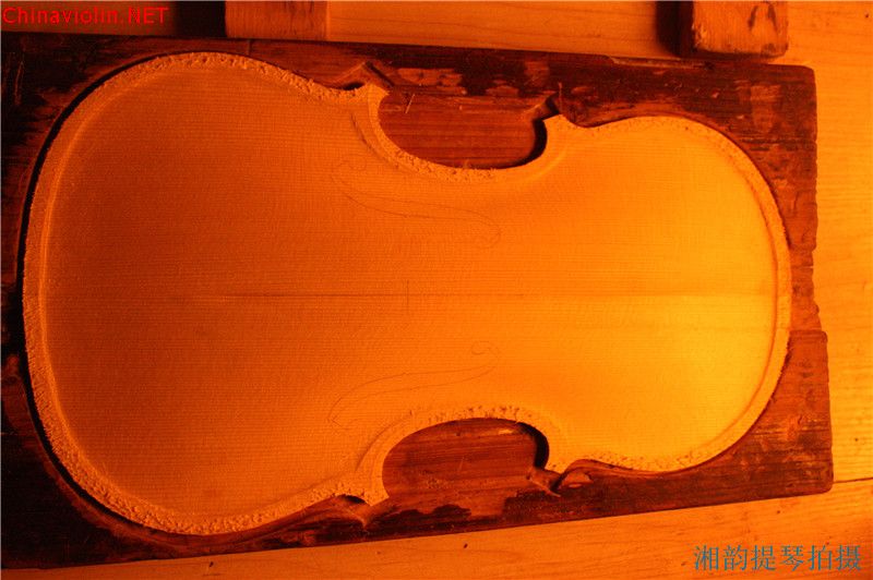

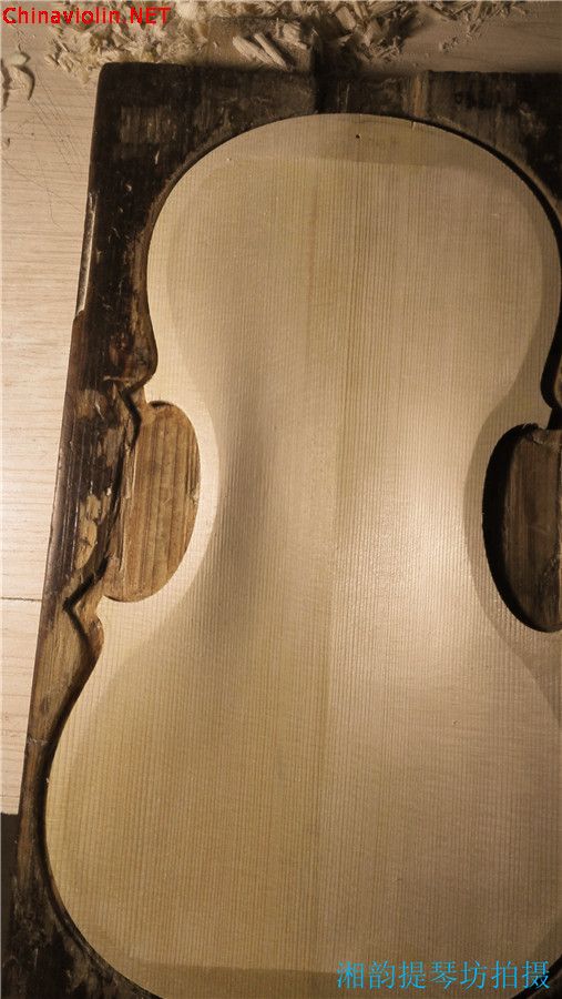

<p><font color="#ff00ff" size="6">更新制造过程,完成面板和背板的孤度和第一次合琴,这样才能更好的修出琴的外型和琴角</font></p>
<p> img_0267.jpg <br/> img_0268.jpg <br/> img_0269.jpg <br/> img_0270.jpg <br/> img_0272.jpg <br/></p>

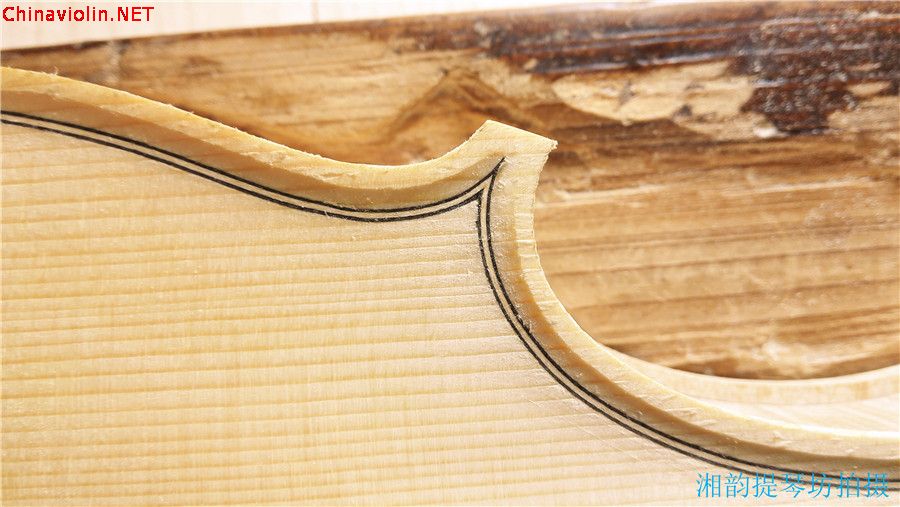

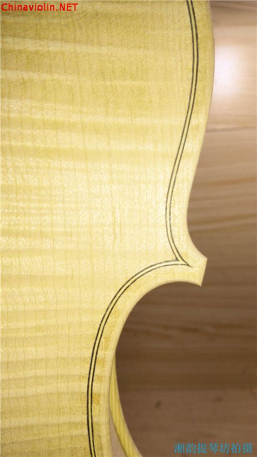

引用 湘韵提琴坊 2015-6-1 16:52

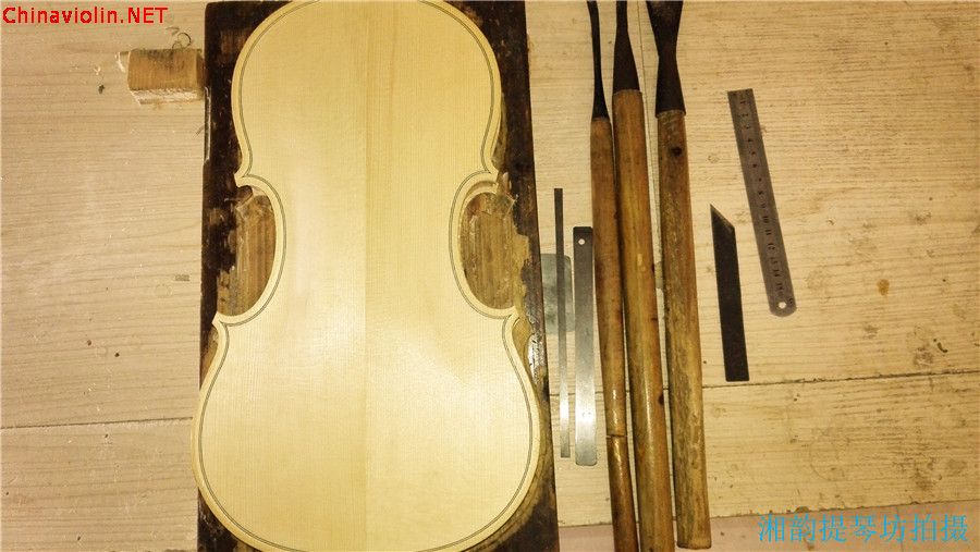

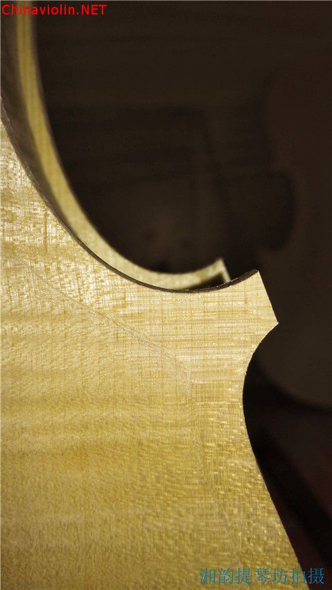

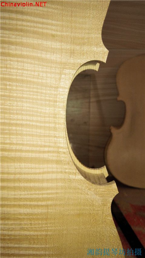

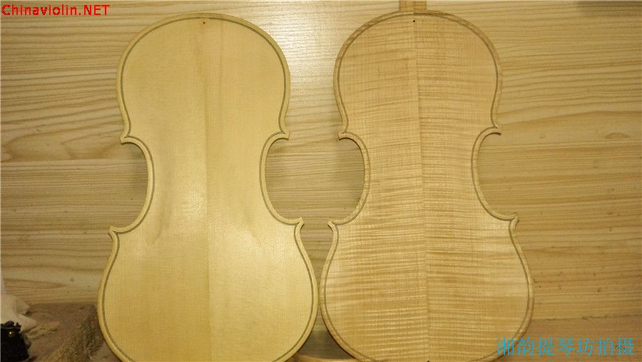

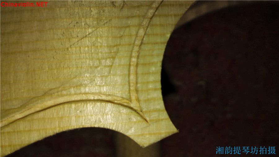

<font color="#ff0000" size="4">完成琴边和琴角的制造,更新图片,其中有一张放在玻璃上的图片,那是测试琴的左右背板和面板琴边是否能平稳的放在玻璃上而不晃动</font> img_20150530_215525.jpg <br/> img_20150601_115827.jpg <br/> img_20150601_115920.jpg <br/> img_20150601_115945.jpg <br/> img_20150601_120002.jpg <br/> img_20150601_120107.jpg <br/> img_20150601_120444.jpg <br/> img_20150601_120508.jpg <br/> img_20150601_164409.jpg <br/>

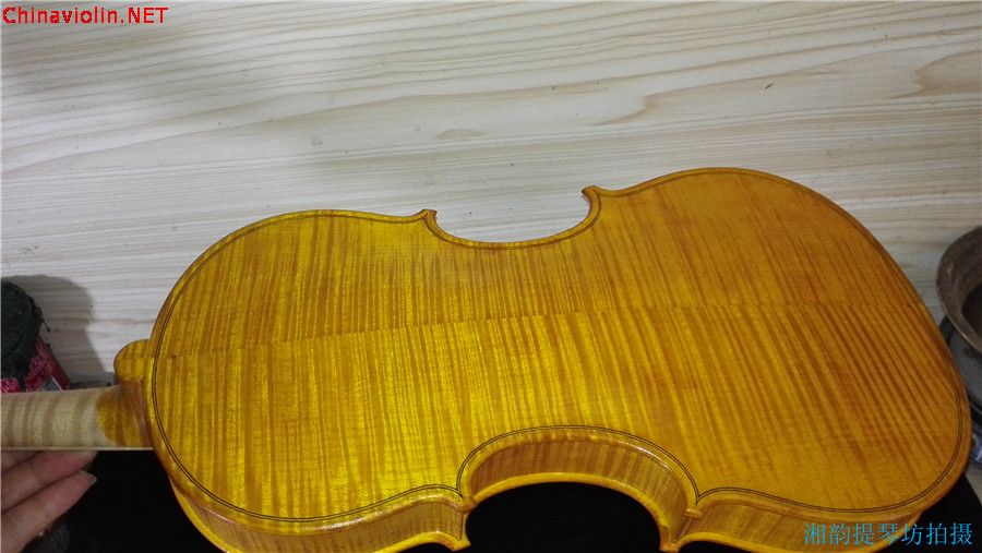

引用 湘韵提琴坊 2015-6-2 09:14

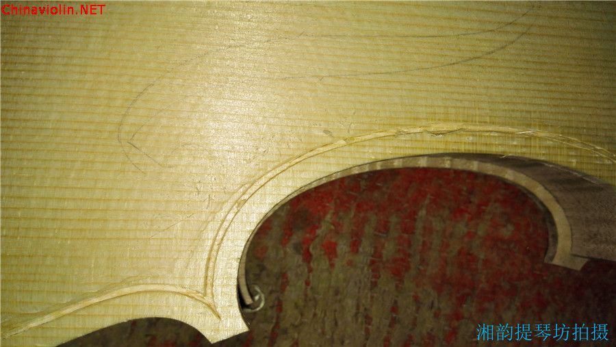

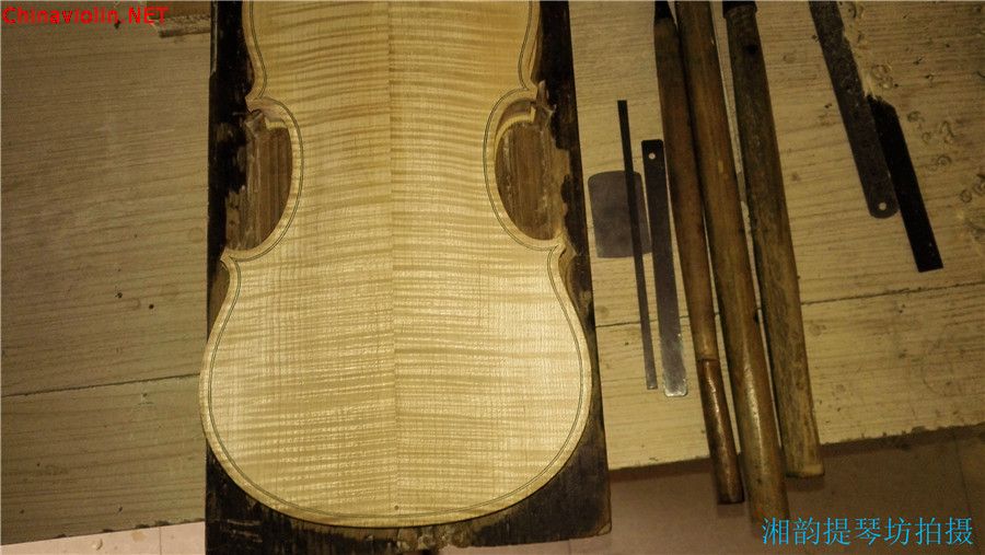

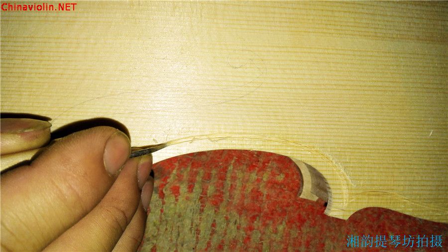

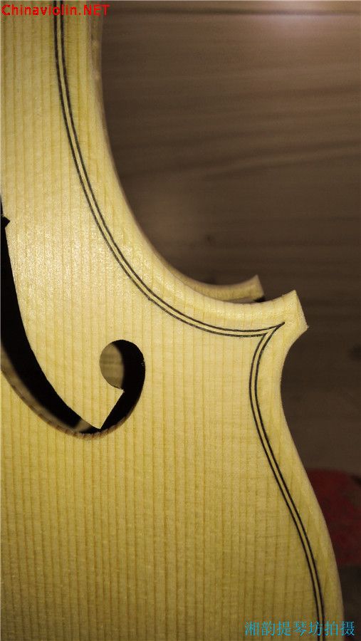

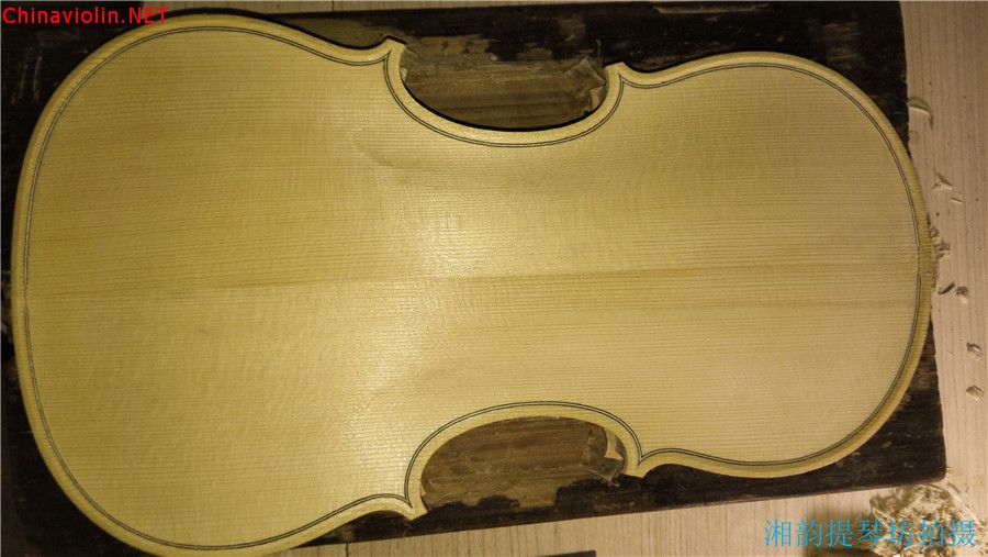

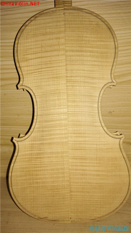

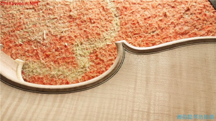

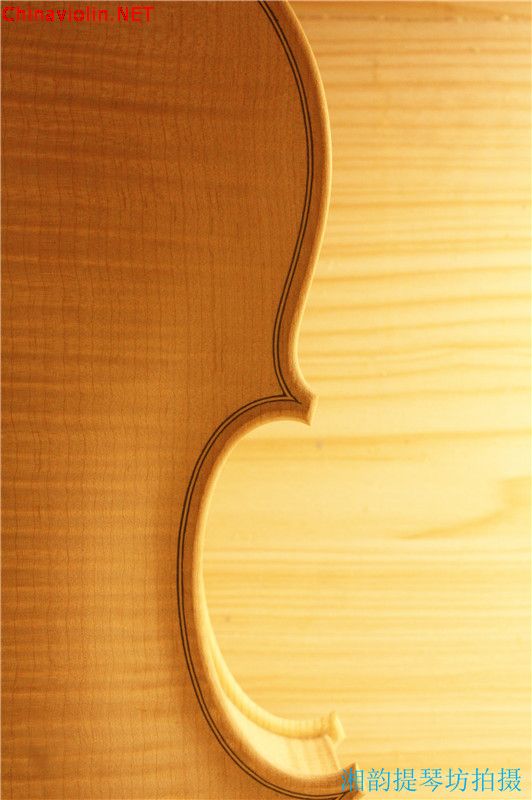

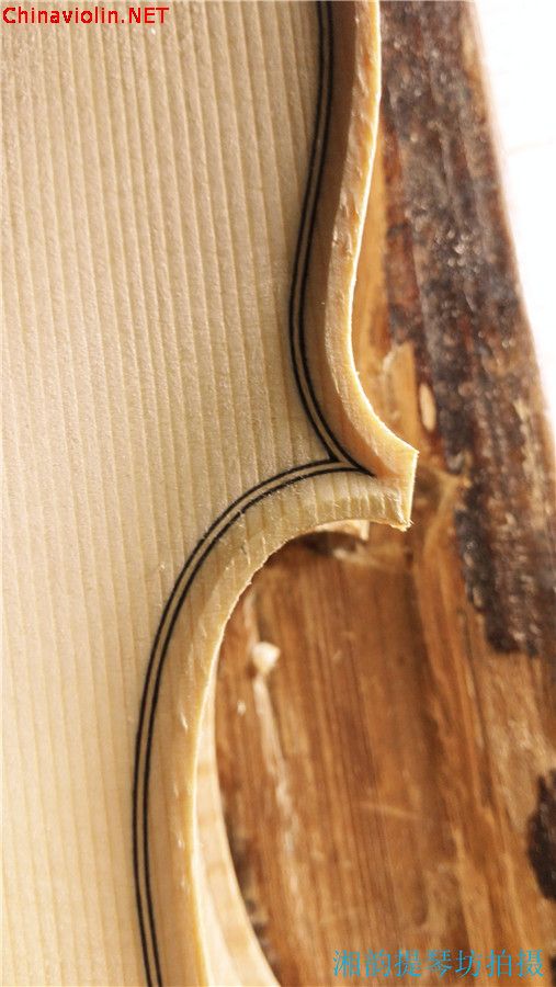

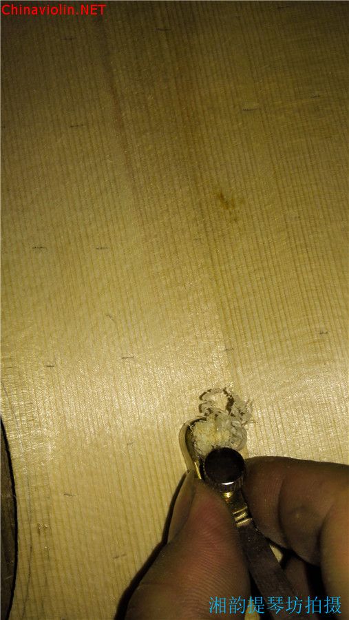

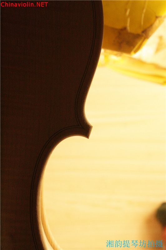

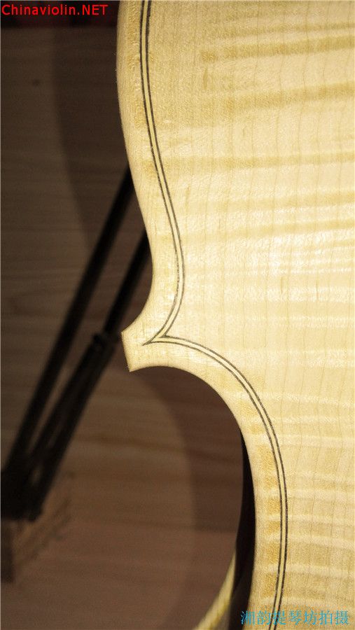

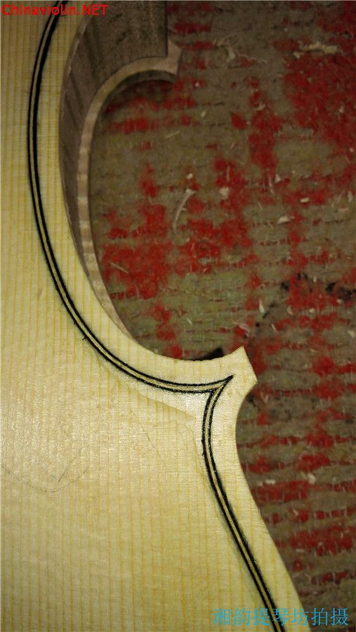

<font color="#ff0000" size="4">完成黑白线的的制程,更新图片,瓜琴的线我一般是五五分,看惯斯琴的琴角线的可能有点不习惯哈,上图。。</font> img_20150601_201529_副本.jpg <br/> img_20150601_200226.jpg <br/> img_20150601_200211.jpg <br/> img_20150601_201326.jpg <br/> img_20150601_215648.jpg <br/> img_20150601_224504_副本.jpg <br/>

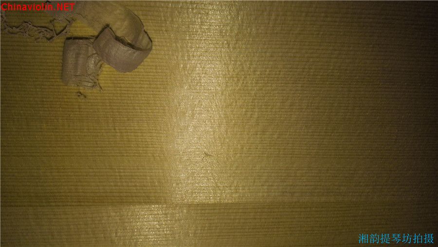

<p><font color="#ff0000" size="5">更新制造过程。。。</font></p> 1433218542879.jpg <br/> img_20150602_120055.jpg <br/> img_20150602_120130.jpg <br/> img_20150602_120216.jpg <br/> img_20150602_120531.jpg <br/> img_20150602_123206.jpg <br/> img_20150602_123233.jpg <br/> img_20150602_123237.jpg <br/> img_20150602_123245.jpg <br/> img_20150602_151606.jpg <br/> img_20150602_151629.jpg <br/> img_20150602_180725.jpg <br/> img_20150602_180753.jpg <br/>

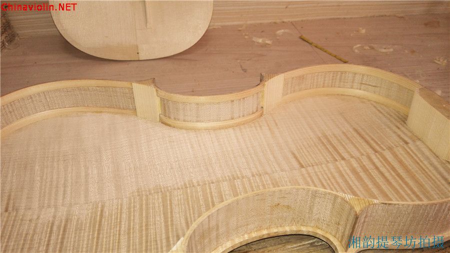

引用 湘韵提琴坊 2015-6-4 09:39

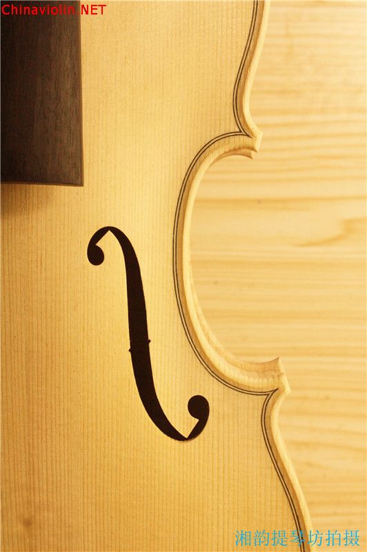

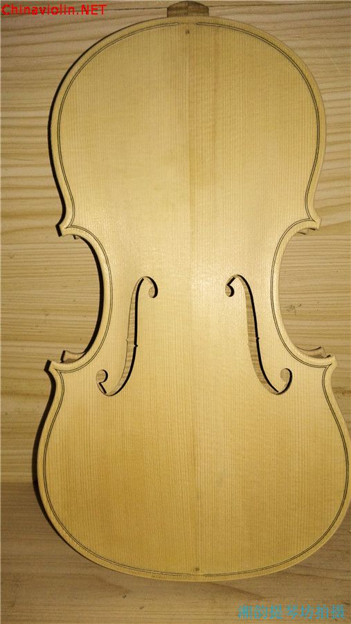

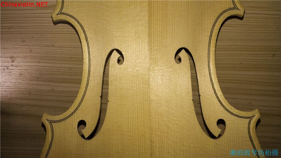

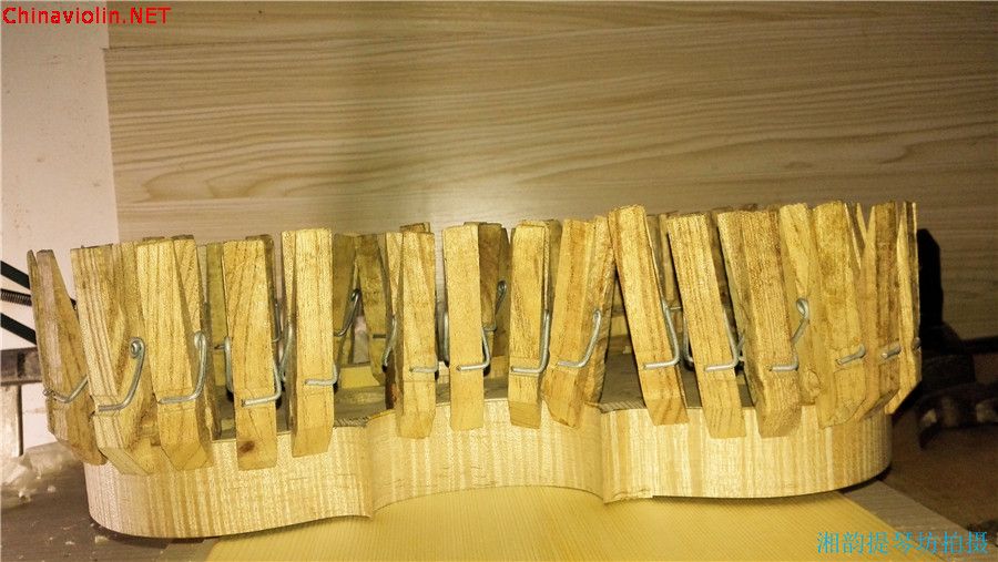

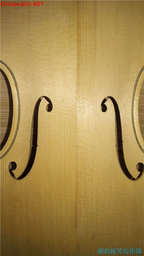

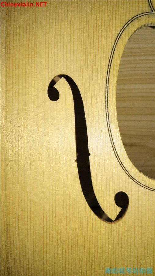

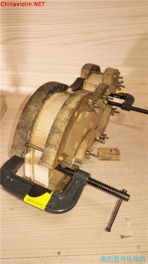

完成背板和框的粘合,面板F孔的制造,f孔是制造师的个性签名,同一样的f孔模形,两个人做出来还是有区别的。。。。 img_20150603_170453.jpg <br/> img_20150604_092803.jpg <br/> img_20150604_093015.jpg <br/> img_20150604_093054.jpg <br/> img_20150604_093158.jpg <br/> img_20150604_093236.jpg <br/> img_20150604_093323.jpg <br/>

F孔做得很好!

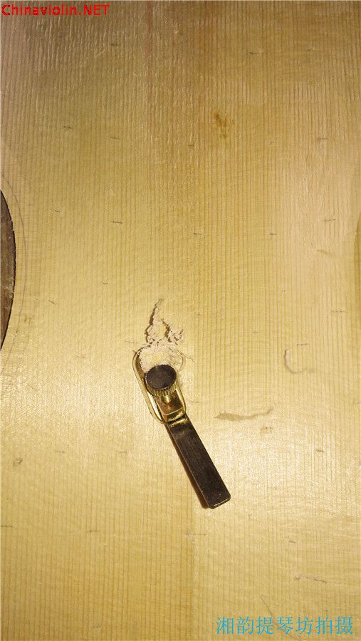

引用 湘韵提琴坊 2015-6-5 13:41

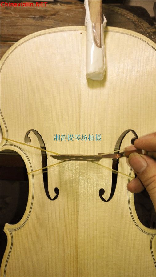

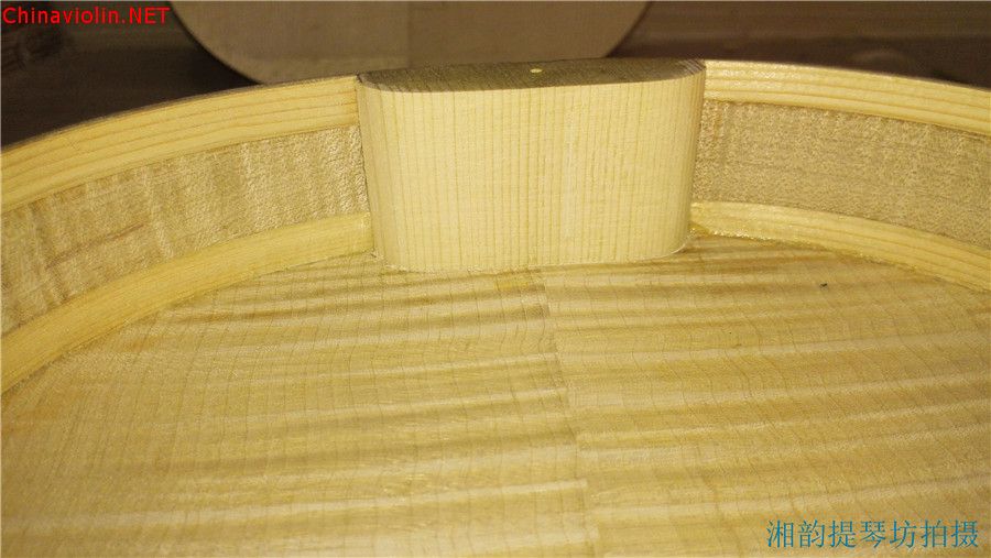

<p>完成音梁确定位置,更新图片</p> img_20150604_122005.jpg <br/> img_20150604_122051.jpg <br/> img_20150604_122253.jpg <br/>
