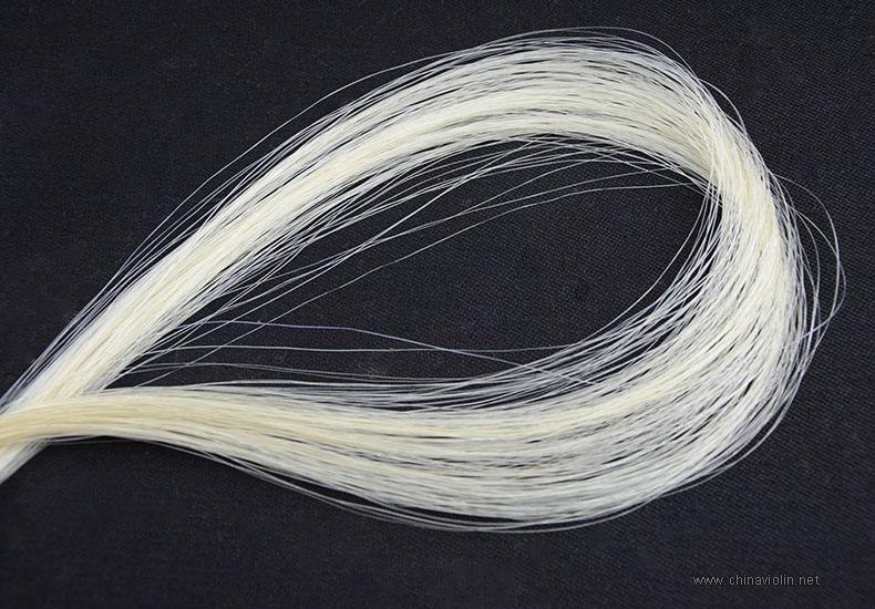

  最近自己换了弓毛。
  一支旧弓,弓杆弹性OK, 但马尾太少了。
  另一枝新弓,弓杆太软NG, 不过马尾一大把。
  闲来无事,动手进行两弓调换:新弓的弓毛连同尾库,换到旧弓上。
  (1)用薄的刀片将两枝弓的弓头片撬开,露出木塞。
  (2)用尖细的起子将弓头木塞撬起,拔出。
  (3)将弓毛集束头拔出来。由于集束处往往有胶水,此处弓毛硬化,很容易弄断弓毛。
  (4)根据弓头槽的大小,对即将装进去的弓毛集束进行适当修整。
  (5)把弓毛集束塞入弓头槽内。注意与原来方向一样。此时仍然要小心,因为特别容易弄断弓毛。另外,装入前要检查弓头片的方向是否正确。否则,等粘好后才发现头片反了,就麻烦了。
  (6)重新压入木塞。稍微加一点点胶水。
  (7)将头片重新粘好。在拆头片时也极易将头片折断。如果原来的头片损坏无法继续使用的话,可以找一片废弃的银行卡之类的塑料片,裁剪成形状代替。
  (8)调整尾库上螺母柱的高低,使螺杆拧入感觉顺畅,尾库在弓杆上滑移正常。
  (9)等弓头胶水干透后,稍微上紧弓毛,用锋利的美工刀什么的对头片(新做的)进行边缘切割修整。然后清洁一下整个弓头(可能有胶水之类的脏污)。
  好了,更换完成。
