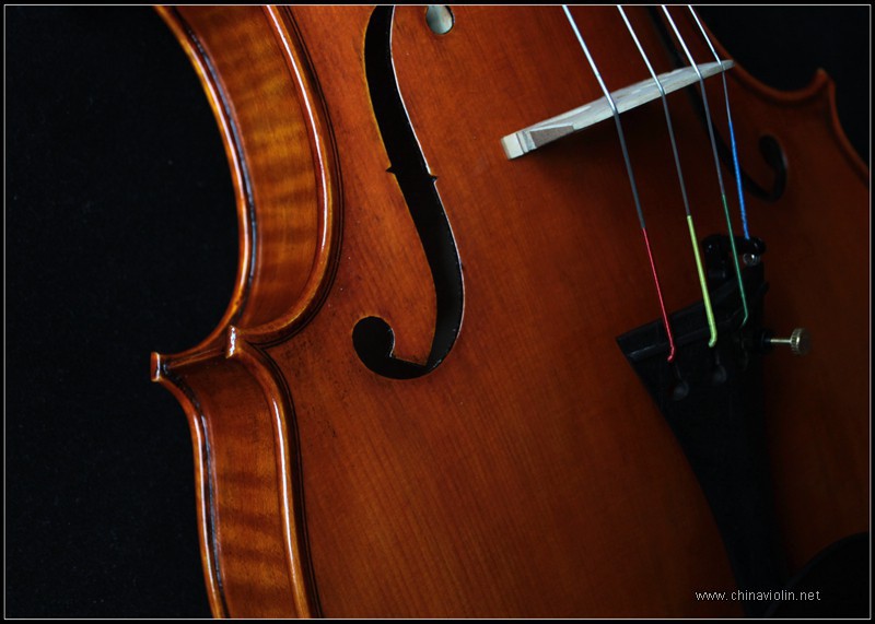

  我有一把普通的中提琴,儿子用他在大学的业余学生乐团演奏了两年,今年国庆节期间,我认为此琴该调试了。我先找到这把琴的制琴师傅,结果他根本不会调试,只将音柱挪动了一点就说可以了,声音好些了。我无奈中又找到另一个琴行的制琴师,他很认真的帮我调试了琴,但他不会拉琴,他让我试了调试后的效果,我感觉琴的发音明显好了,洪亮了,也就满意的回家了。
  可回家后拉了几天,我和儿子都觉得一弦(A弦)声音不好,稍控制不好运弓就要发出破音或哨音,这时我想应该到成都飞诺琴行去寻求帮助,于是10月6日上午我和儿子带着琴来到了该琴行。在此,我们恰好遇到当天下午即将返校的郑荃老师的研究生,一位漂亮的成都MM,她热情的接待了我们,尽管这是一把普通的中提琴,但她还是认真进行调试工作。她首先发现音柱不标准,细了,我估计是制琴师傅将小提琴的音柱直接拿来当中提琴的音柱了,由于琴的内部制作不标准,经反复安装,在浪费了一根音柱后,她终于在琴的正确位置安好了音柱。然后,她又发现琴马未做任何修复,而新琴马的使用前都要进行修复,我不明白这把琴的制琴师傅为什么不修复琴马,她又帮助修复了琴马。最后,重新装好琴弦后进行调试。因为她在读上海音乐学院提琴制作专业前是学小提琴专业的,所以,她就能准确的找到音柱最佳位置。这把琴经郑荃老师的研究生修复和调试,可以说发生了质的变化,音色和音质简直和以前判若两样,但A弦的破音或哨音仍未解决,她建议我换另一种琴弦试试。回家后我灵感一来,用上海牌的小提琴钢绳A弦来代替中提琴A弦,结果奇迹出现了,A弦的破音或哨音全部解决,我和儿子的心情简直愉快极了。一把普通的中提琴经专业高手的修复和调试,居然能上升一个很大的档次,实在出乎我的意料,真心希望她能跟郑荃老师学到真经。

多年前的老帖子被挖出来了  我曾更正过,实践证明小提琴A弦是不能用来替代中提琴A弦的,主要是张度不够,拉起来软绵绵的,中提琴的A弦明显比小提琴A弦粗。我解决问题的最后办法就是把琴卖了,重新买了把真正的好琴,在拉了一年后又请这位MM老师调整了琴,此后新琴用起来就非常顺手,现在声音已经很不错了,我退休参加乐团演奏就用这把琴。

弦细,同等音高,比粗弦,绷的要松些,张力会小些,高频分量会小些---高奇次谐波下降---哨噪弱下来。不知这纸上谈兵,对否!

有道理  小提琴的A弦相对中提琴A弦细,在中提琴上使用有点像是小马拉大车,因为中提琴的面板比小提琴面板大,小提琴A弦的弦长在中提琴上比在小提琴上长,弦长变了但粗细没变,细长的小提琴A弦无法带动中提琴面板达到充分震动,所以拉起来软绵绵的,发不出中提琴应有的声音,而加粗了的中提琴A弦使的琴弦有了劲道,能使面板得到充分的震动,发出来的声音中提琴韵味十足,虽然音高与小提琴相同,但音色则是两回事。同理,中提琴的D弦和G弦也不能用小提琴的弦去替代。
