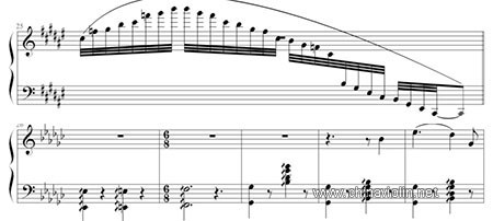

  这个话题是由我下一个新曲目引发,曲目是《天鹅湖》双人舞+尾声套装。找不到提琴谱,只能从钢琴独奏谱提取主旋律,已经预练多天,却是越拉越纠结!试想,一个离弦枕半度的音,揉弦有多勉强,更别说处处别扭的把位!为何别扭?下面看看老柴这作品属性布局:
  双人舞(以下含相应小调,这里仅以大调示):
  C→#F→bG→E→bG→B→bG
  尾声:
  D→B
  老柴的作品典雅而高贵,充满着令人仰视的贵族气,就因如此,我不敢擅自移调,其实只需移半度,问题全解决了!你可能发现了,上面bG不就是#F嘛?!对呀,可谱子就是这么写的呀,见图:
  那么问题来了,希望琴友们能为我解惑,感激不尽!上图中如此标谱,是不是为了区分升d小调跟降G大调之区别,尽管实际谱识是一样的?声乐调性定位好理解,器乐调性是由乐曲性质决定吗?如果是,我移半度会影响原曲风格吗?还有,莫扎特弦乐小夜曲明明含多种调性调式,为何独称“G大调”?还有,喔,这方面问题太多了,欢迎讨论......

说说我的看法吧。我觉得调性的个性、色彩都是比较扯的说法,没有什么依据,更多的是个人感觉,每个人都不一样,完全没有参考意义。作曲家确认调性布局,更多的应该是考虑各个乐器的音域、在不同音区的色彩、演奏便利性等等,而不是这些无中生有而且虚无缥缈的调性性格。再有,一首大型乐曲肯定不会只有一个调,中途的转调离调非常多,这时作曲家叫它xx调xx曲,不过就是说明其基本主题所在的调而已,同时也是便于对乐曲的命名。

老柴的天鹅湖不是专为钢琴做的,不应该用十二平均律去论#F和bG。弦乐里的#f实际和bG要相差24音分,不知这样说是否对?钢琴伴奏和管弦乐团伴奏,对小提琴的音高要求不同,需要演奏员自己适应调整的。
