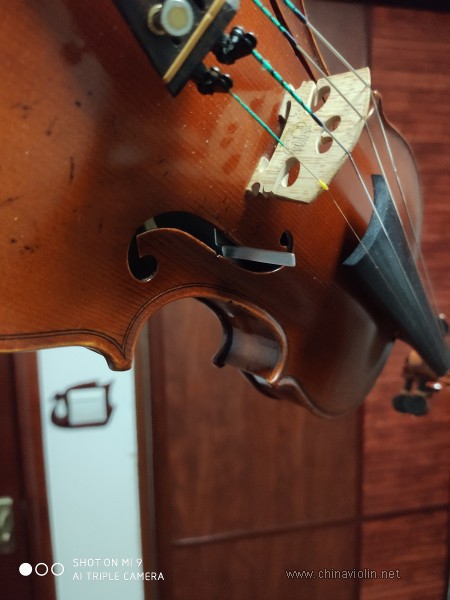

  总体上说它长得是这个样子:

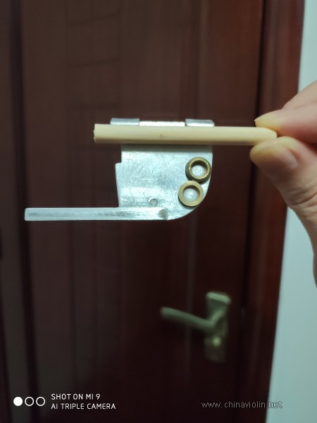

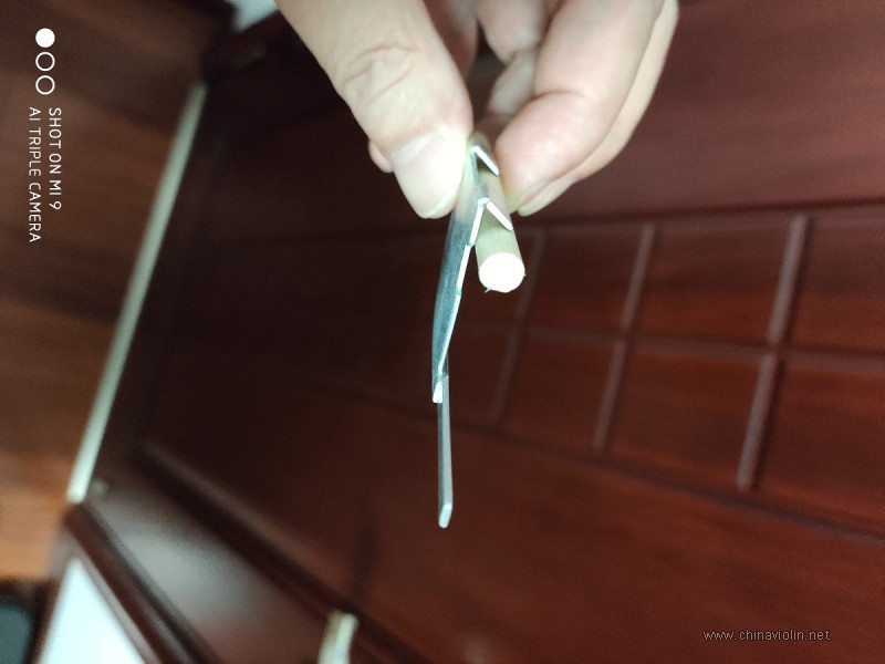

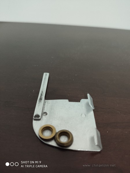

  使用原理是这样子滴:
  看明白了吗?一块有一定刚性的薄片(我这里用的是1mm厚的铝片,自我感觉厚了一点)弯折出两个小钩钩(60°角),可以挂在音柱上,下面粘上细长条作为手柄和指示条,指示什么?当然是音柱垂直度了,因为细长条和音柱是平行关系。而且细长条伸出f孔很容易观察到。一定有人观察到上面两个小圆圈是什么鬼?呵呵,配重用的两个小铜圈,你要是粘个硬币上去我也不反对,配重后使得两个小钩钩承受的重力一样就行。最后注意铝片一定要上宽下窄,为什么?因为小提琴内腔音柱位置面板底板间距大、f孔位置间距小啊,底边过宽可能会碰触到面板或底板。

  先将琴向右侧侧放使音柱水平,琴头冲下。捏住手柄(就是那个细长条)“小钩钩”在琴尾方向“手柄”在琴头方向整个放进f孔,挂到音柱上,调整琴头冲下的角度使指示条可以在f孔中摆动,至此就可以固定一下琴的位置姿势,挪动我们的身体姿势双眼观察指示条是否垂直了。

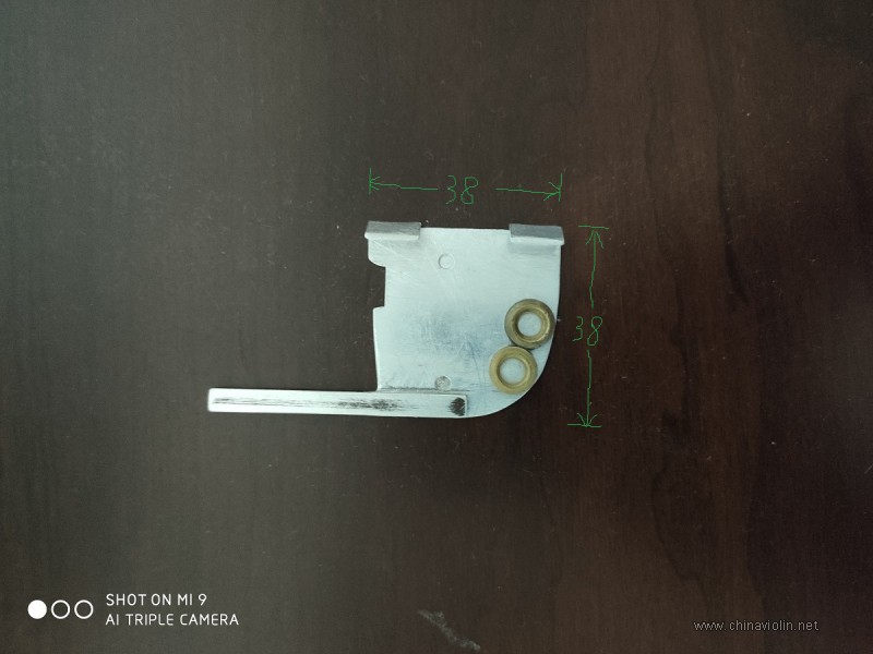

  最后说说尺寸:
  单位是毫米,不能太大,不然指示条伸到f孔顶端空间太窄不能自由晃动。指示条(手柄)不要太粗,我这个有点粗了,把它打磨光滑或者套上塑料管以免擦伤f孔内油漆。

使用原理是这样子滴:

最后说说尺寸:
