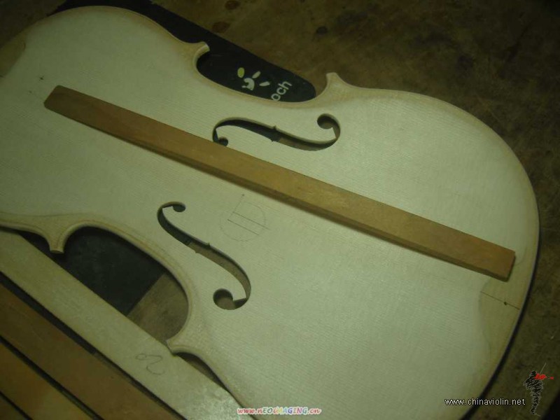

摘要: 制琴师为何不在合琴前直接从面板内部的两边F孔切口用铅笔画出一条横线,然后在上面以毫米或两毫米为单位做横标尺,再以琴码码脚投影为依据做竖坐标,同样标上单位记号,在经验范围内做网格标记,背板对应位置也做标 ...
  制琴师为何不在合琴前直接从面板内部的两边F孔切口用铅笔画出一条横线,然后在上面以毫米或两毫米为单位做横标尺,再以琴码码脚投影为依据做竖坐标,同样标上单位记号,在经验范围内做网格标记,背板对应位置也做标尺和网格标记,并且坐标与面板镜像对应。这样在校正音柱的时候,可以借助牙科反射镜或尾孔,或视频窥视探头,准确定位,保证音柱的垂直安装,方便调整参照。而传统的做法是凭经验目测,但是目测其实最不靠谱。
  比如音柱上部位于面板网格XY坐标的2、4,那么背板音柱位置也应该在2、4,这样就保证垂直关系。而且因为内部坐标与面上对应,很容易精确获知音柱与琴码的位置关系。当然用切口纸片的方法也不错,但是存在斜度带来的误差和不确定因素。

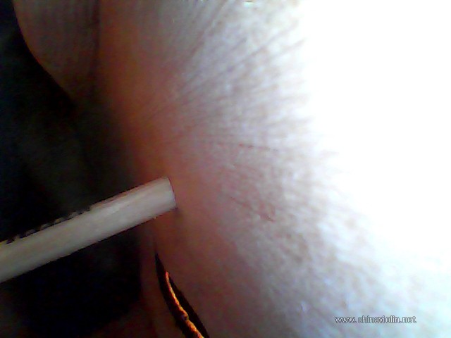

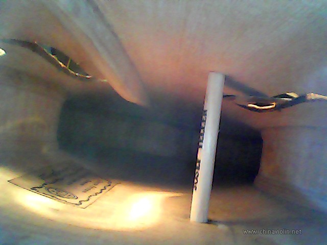

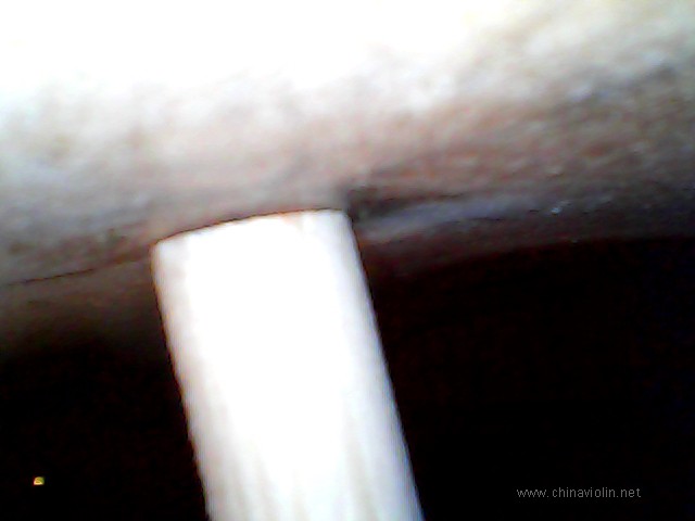

淘宝上有卖得,光纤内窥镜,价格几十元,调音柱足够用了。如图,感觉如何?
