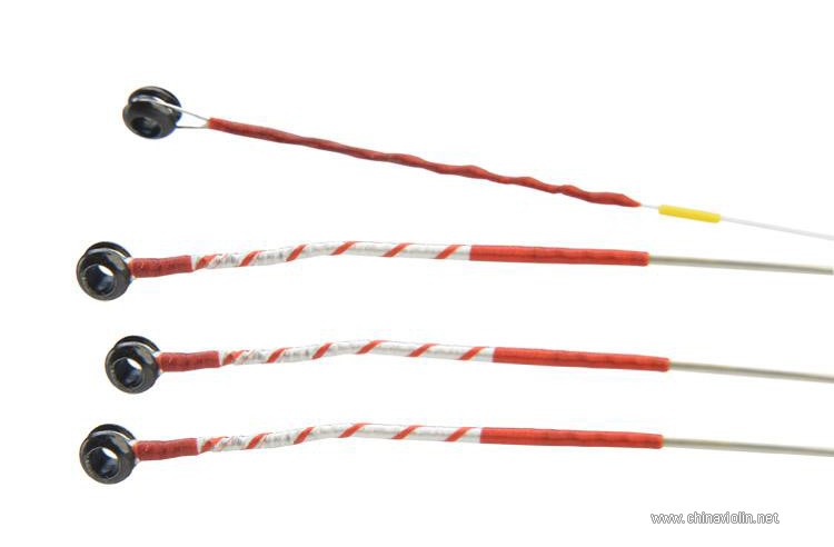

  琴弦品牌种类较多。如何准确选择?好像不是那么容易。各品牌种类琴弦的设计,决定了其特性,是音色嘹亮的还是温暖的?是音量高亢的还是细腻的?琴弦的不同特性,为使用者选择进行了事先的分类,提供了方便。
  不过,每把琴的个性不一样。如何让琴弦的固有特性与自己提琴的个性准确匹配?好像不是那么容易。一种简单方法是不断地“实践”。在使用小提琴的岁月中,不断更换不同品牌种类的琴弦,经过比较,最终找到对的那款。大多数人都经历了上述过程。有些人则对使用什么琴弦无所谓,认为技术才重要。尤其是一些业余演奏者,自觉无论技术还是琴的质量,都没有到达需要对琴弦吹毛求疵的地步,用什么琴弦无所谓。
  这方面我也是外行。即,过去没有在不同品牌琴弦上“折腾”过,因此没有什么发言权。今天突然想到了琴弦的张力问题。有些厂家同款琴弦提供了“高、中、低”不同张力的选择。这个又增加了选择的复杂性。如何选择?前面说过,最简单的方法是“试”,将所有琴弦都买回来,一一测试。虽然简单,但不现实。
  我们知道,一定的音高下,张力与弦的材质、粗细有关。根据弦横向振动的泰勒公式:频率f = 1/(2L)*√F/ρ(其中,L为弦长;F为张力;ρ为材料密度)当我们定音到标准音高后,公式中的参数就都定了。此时,高张力的弦意味着张力F较大;低张力的弦意味着张力F较小。弦的张力大小会影响琴的表现,不光是音量、音色,还有发音灵敏度等等。
  作为一种定性的判断,为了正确选择弦的张力种类,我设想不妨采取以下方法:
  首先说明,不同品牌弦的张力根本没有统一的标准。所以,当你要更换不同品牌的琴弦时,你无法知道新弦同你现在使用的旧弦之间谁的张力级别更大?因此,我们只能以旧弦为基础,来大致判断一下自己的琴应该换张力大一点的弦好呢还是张力小一点的好?仅仅是一种定性的判断。我设想的做法是这样的:将琴的四根弦调高半个音,拉拉看,感觉琴的状况是否变好了?将四根弦调低半个音,拉拉看,感觉琴的发音是否变差了?如为是,则说明你的琴适合换张力更大些的品牌琴弦。反之亦然。
  以上设想仅供参考。我本人尚没有检验过。敬请大家一起讨论。

我试过同一把琴分别用托尼卡、多米南、绿美人弦调到标准音的试音情况,感觉:托尼卡与多米南相当于一个档次,多米南D、D弦A较突显,音色较暧、粗旷,托尼卡A弦较D突显、较细柔。绿美人因为高张力,G、E弦突显、G弦低沉而纯净,E弦与A弦亮丽而悦耳,D弦特别甜美,四根弦无论加多大的力,发音均衡稳定性根好,具力度越大,琴的发音深度及手感越好。但是左手力度技术还不到家的情况下,绿美人弦的发音感觉有点紧,不好驾驭。绿美人最烦人的是,A弦在弦枕的部位,不小心就很容易脱丝。以上是我个人对自已的琴的体验,不一定适合各位老师们的情况。供参考。

你在A弦弦枕槽里用铅笔多涂涂是否会好些。再仔细检查一下A弦枕槽的形状,假如是V字型的,就容易把弦的包皮拉破。可以修整一下,形成圆弧型,尽量与A弦的直径大小适配。
另外说一句,弦槽不好也会影响弦的发音。我以前觉得这个好像有点吹毛求疵,应该没有这么重要。后来看了国外一位制琴师对一把意大利名琴在上台演奏前的调整,才知道这个也要吹毛求疵。此外,各种品牌弦的粗细有别,那么,换弦时是否就得检查一下弦槽与所用品牌弦的匹配是否正常?
