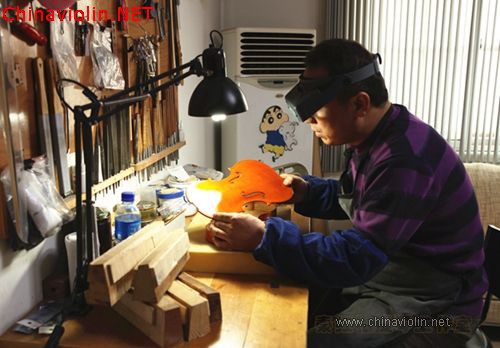

  插图由『秦红柏提琴工作室』(北京)友情提供,跟本文观点无关。
