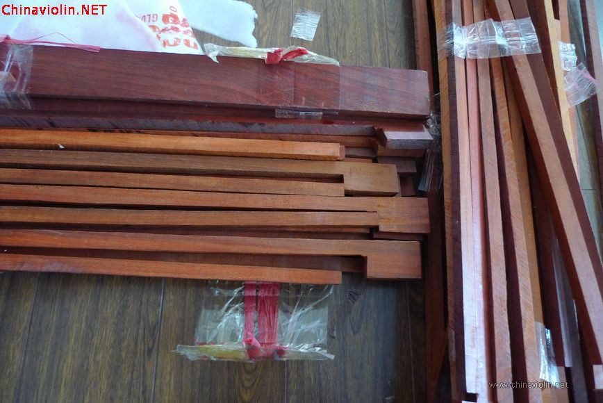

插图由『Bowshop·李建锋琴弓』(浙江)友情提供,与本文观点无关。
