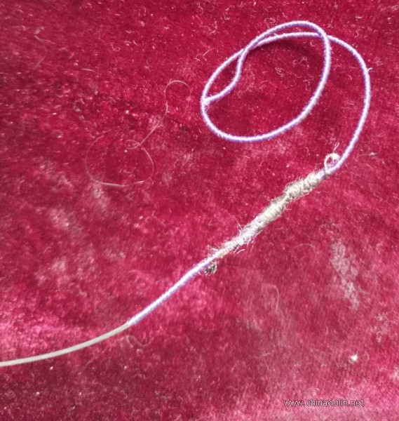

摘要: 巧用502救活尼龙弦。小提琴尼龙弦,特别是A弦,经常出现在琴枕上部断了,下部分还很完好,扔了太可惜,因为A弦至少百元左右,G弦就更贵了。我这次断的是A弦,用针线先把它们缠绕连接起来,然后涂上502,再用手捏平整 ...
  巧用502救活尼龙弦。小提琴尼龙弦,特别是A弦,经常出现在琴枕上部断了,下部分还很完好,扔了太可惜,因为A弦至少百元左右,G弦就更贵了。我这次断的是A弦,用针线先把它们缠绕连接起来,然后涂上502,再用手捏平整,一天后即可使用了。

用502的方法很方便,直接用针线缠绕重接的接头部分(一般重合达到5MM以上),打结都不用。然后涂上一层薄薄的502,不必太厚,相当于达到针线打结固定的作用就行。我试的这条线试用了一个多星期也不见跑音,放心。
