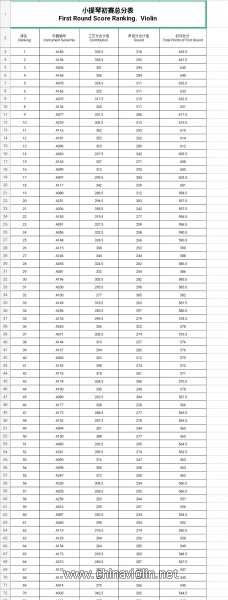

附:比赛成绩表(声音分、工艺分、总分)

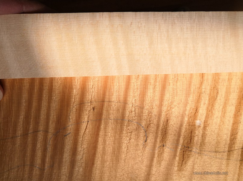

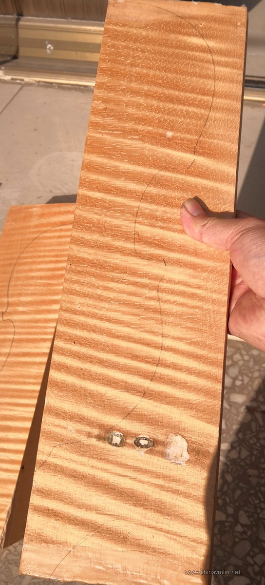

既然决定参赛,就得提前准备,材料有现成的,在已经存了好多年的料里面挑选~

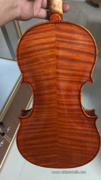

选背板,这是2018年11月底的事了,时间是很紧张的,距离5月份的比赛,还有半年时间,所以……只能做 一个琴!!!

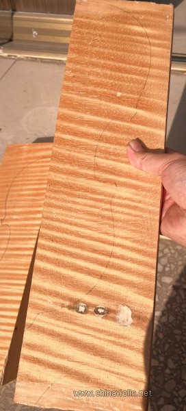

经过几轮挑选,关宏文老师决定用这块背板;

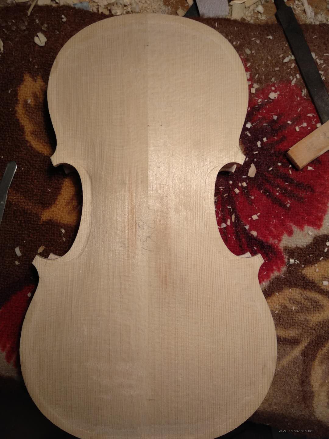

背板材质是很好,年轮也不错,硬度适中,花纹比较活,不死板,这一点符合郑荃老师讲的标准,相对来说,图中左下角那一块料,花纹有点死板,看起来没有个性,虽然花纹爆满,还是没有入选。

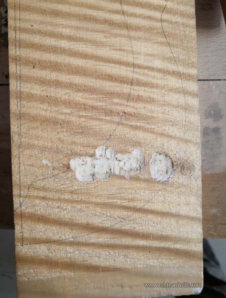

不过,中部下方有个地方发黑了,怎么办啊,是不是霉点呢?
如果真的是霉点,而且已经影响制作的话,要么得把琴制作成斯氏1714琴型,利用倒花来回避掉这个地方,要么就得直接放弃这块材料……放弃很简单,不过实在是可惜了这么好的材质。
那么,挖一铲子看看吧~
哈哈,没什么事,只是表面浅浅一层~完全不影响制作
您看,倒花的轮廓已经初步画出来了,不过没采用,还是做正花,1716弥赛亚~
关于花纹,引用郑荃老师在大师课上的一段讲话:
“我们制琴师、演奏者在选料的的时候,喜欢选择花纹明显的,不管是大花,小花,大都喜欢选择花纹明显的,尤其是我们中国人喜欢大花纹,但是有一点很多人忽略了,就是花纹的深浅对声音的影响是很大的,我们选择有花纹的,但是不希望花纹太深,波斯尼亚产地的木材,也要看它的剖面纤维,它的原始纤维,也就是波峰和波谷不能太深,太硬的太死板的花纹,对音色不好。”——郑荃
A065背板选料小视频,收看请点击:http://v.youku.com/v_show/id_XNDIzMDE5NTE5Mg==.html
完全符合郑荃老师讲的选料标准,就它了。
hi,背板,来与琴头料合个影,以后就是“一家人”了~
问:嗯额,怎么琴头料那么白,背板颜色那么深啊,这算“一家人”?
答:琴头料刚刚刨过,所以白。背板呢,十多年的岁月痕迹,自然颜色深,刨一下就一样了,本来就是一棵树上的,今日再聚到一起。

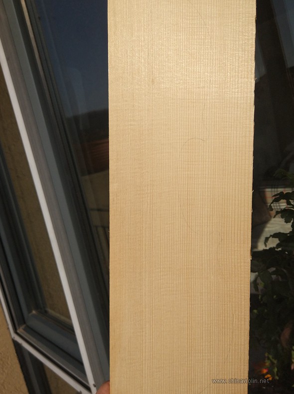

面板不能太硬,太密太硬的,高音容易受到激励,但低音不好出来,这是郑荃老师在课上说的
听老师的话没错~

面板选好了(供应商商标已隐去)

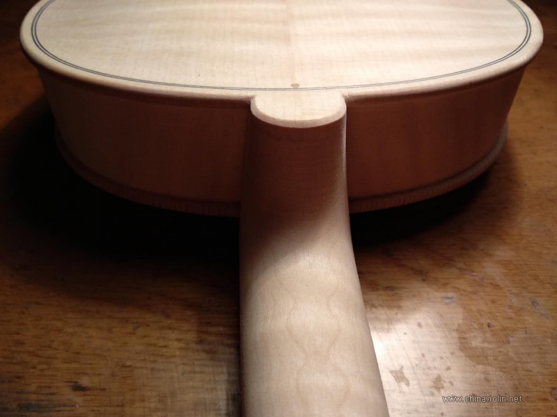

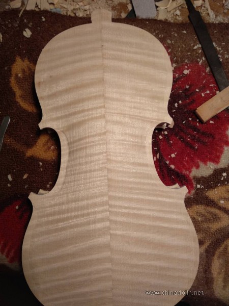

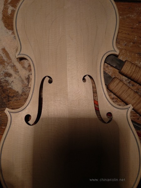

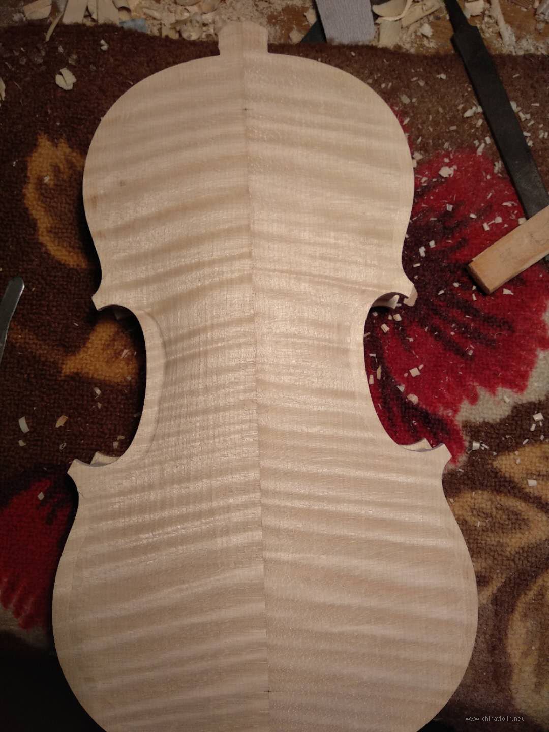

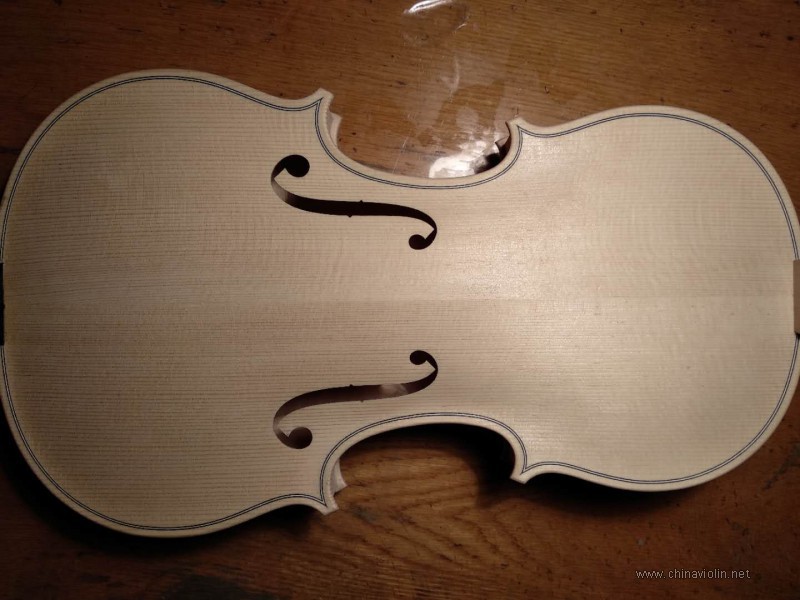

第一次合琴,面板背板形状出来了材质也看得更清楚了。

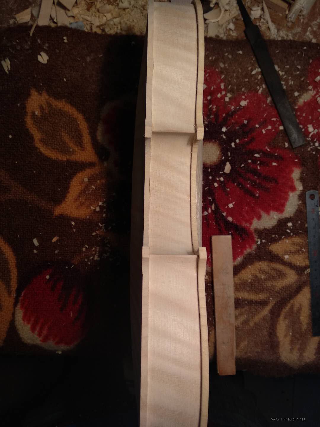

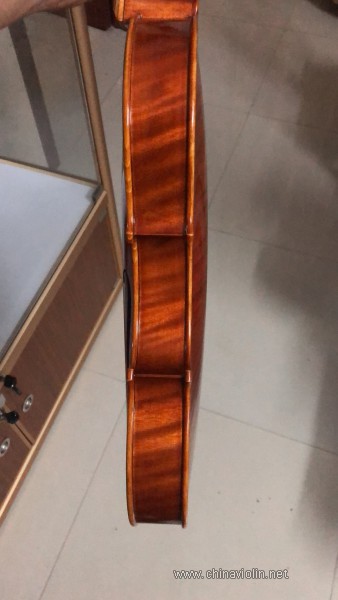

侧板是从背板料上锯下来的,花纹斜度比较大,经过一番思考,侧板上中下三段还是用了统一方向(瓜奈利琴有很多侧板花纹是顶着来的)
第一次合琴完成,已经是一月底了,时间紧迫,时间啊、时间,压力很大啊~

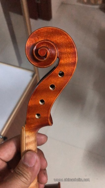

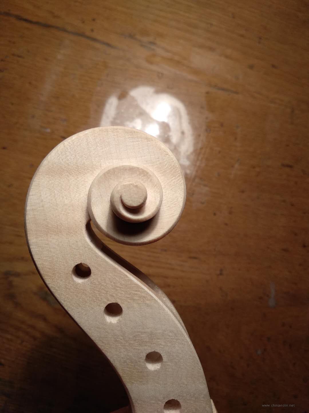

琴头的雕刻,涉及风格选择,比赛琴的琴头风格是工艺的重要评分项目,本届评委还有“琴头王”赵世全老师,要想让自己雕的琴头风格能入大师的法眼,不容易~
尽量发挥水平吧。

接下来,音梁,f孔,镶线,修边,赶紧的吧,时间不等人啊~

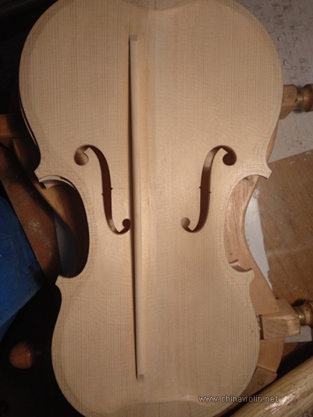

这个音梁,挺满意的,清楚记得,那天忙活完音梁,已经后半夜三点了~

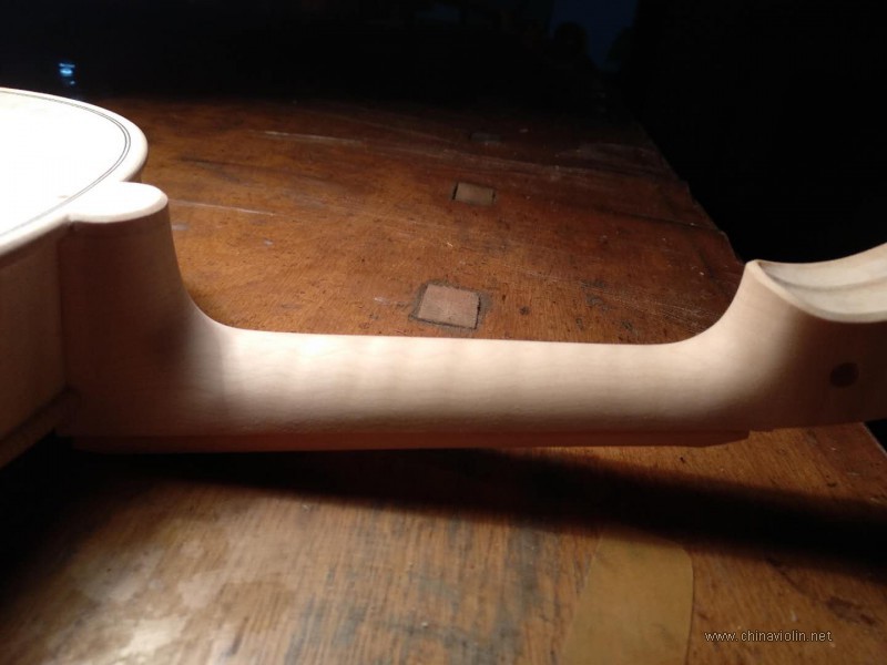

紧接着几项最关键的步骤。
制作工艺比什么啊,我也不知道。
但这几项一定在里面:
从当时手机留拍的照片看,基本都是夜间完成。

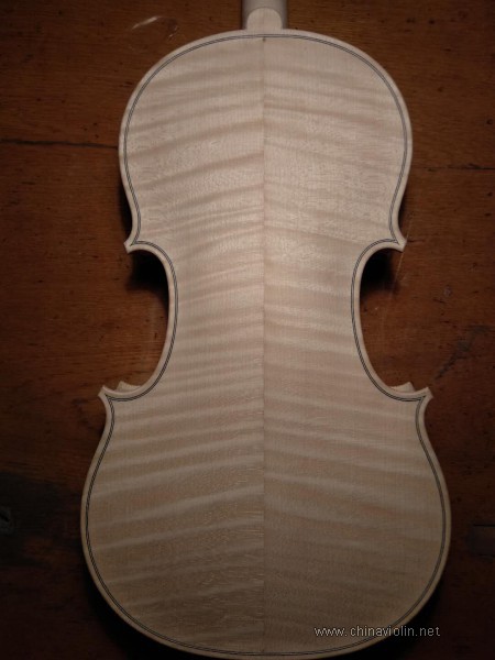

第二次合琴,ok,装头,白琴完成。

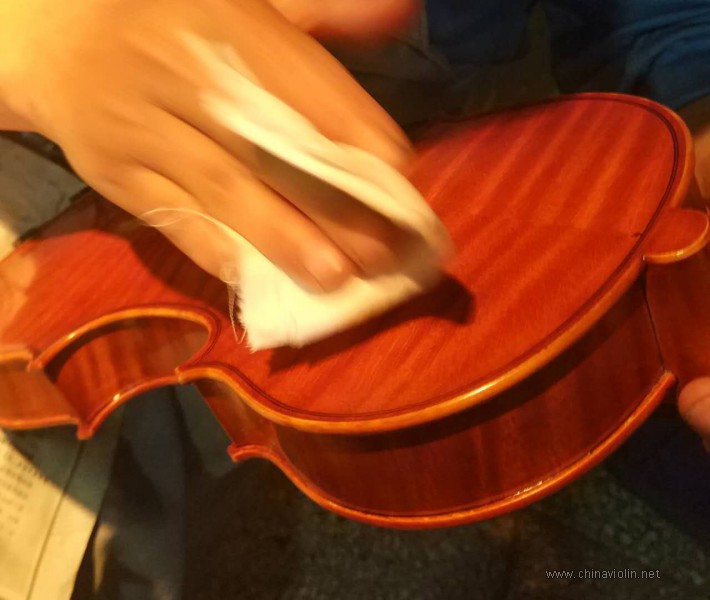

油漆开始了,2月北方的气候湿度还好。
不过,如此赶进度的一把琴,总担心哪里会难免出问题,尤其是还有其它客户的定制琴也在催进度。
小提琴油漆,急不得的慢功夫,就得一遍一遍来,再急还能去烘吗?
当时心态是,能油出来就正常参加,油不出来就算了,急也没有用。

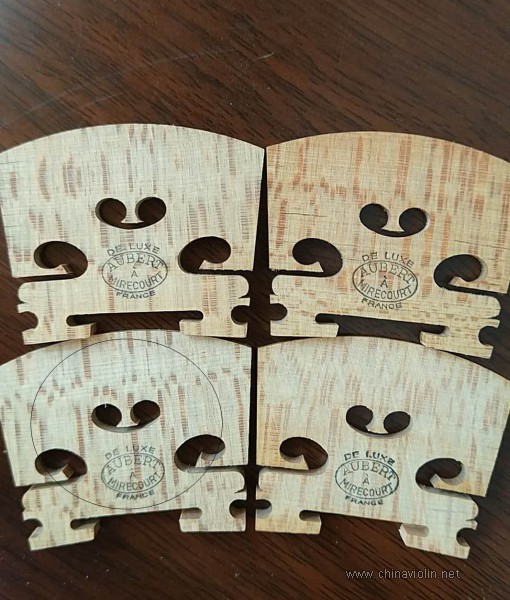

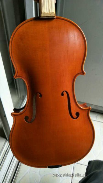

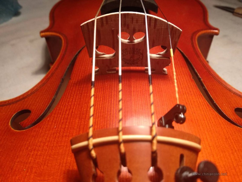

琴马,有法国aubert deluxe和德国milostamm皇冠作为选择,手上有几个极品琴马,都是近三五年买琴马的时候,留下的优选琴马里面再优中选优。Aubert的特点是硬度适中,milostamm皇冠的材质上乘。
总之,琴需要试装几个琴马,得具体听一下哪个更适合它~
下图左下角的,个人比较偏爱,准备先用它试试效果~

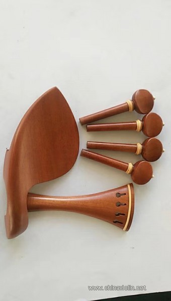

配件的话,就用枣木,轻,利于振动,密度硬度小于枫木,不伤琴~
琴弦的选择,当然也是最重要的,有一大堆名弦可供选择,金美人,派,绿美人等等,价格反正都够奢侈的,尤其大热的、也是跟风最严重的金美人,699元一套,竟然热销到断货。本以为赛前买就来得及,没想到询问国内几大琴弦供货商都没货,看来最近很多人买金美人啊(那么多制琴师买金美人,这是干啥,你猜?哈哈哈),幸亏有一个供货商老板在德国出差,微信回复我们,说三天后回国带回几套。
至于尾绳,就用国产的,2元一根,相比近年业内热炒的意大利声学尾绳,这个国产尾绳的优势是:不跑弦!!!
微调的使用,业内有说法,要把对音色有影响的因素尽量做到极致,微调影响有效弦长,所以为了音色,琴要用短款微调。
不过,可是……
不过短款的调节范围太小了,新琴+新弦,而且比赛场地的湿度温度,咱完全不清楚,一旦琴跑音跑出了短款微调能控制的范围之外,几百个琴排队等待评审,评委老师还有耐心给调音吗?
纠结了半天,还是决定,长款。德国wintter。
感觉金美人不太适合新琴,还是在老琴上用金美人优雅一些。
新琴的“毛刺去除”,还是张力更大一些的绿美人好一点。
既然几乎每个琴都用,那就……跟着趋势走吧~

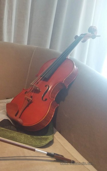

初装,aubert+金美人+wintter长款微调。
终于成了琴的样子~
琴马还没去标,先试试声音再说,如果不适合它,就再给别的琴用(好东西别浪费,毕竟去掉标印就仿佛失去身份了诶~此处剧透一下,最终用的就是这个琴马)。
琴弦略高,这样对琴压力大一点点,寻思着,赛前再最终使用标准数据吧。
此时距离比赛日还有十天。
声音满意,音量大,好听~

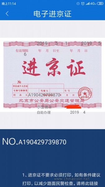

赛前让琴去适应一下首都北京的气候,是必要的,那么,接下来一件重要的事,就是:办理进京证~
5月5号比赛,琴啊琴,我们5月1号送你到首都,给你三天适应气候,琴啊琴,我们可是对你尽了心,你要加油哦~当然了,我们也要抽空看看首都的风光,旅旅游~

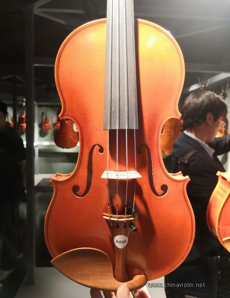

半路上,拜访一下也要去参赛的L老师,D老师,还有徐云海老师,接下来的故事——就是我们在赛前看到了本届比赛徐云海老师制作的金奖小提琴~
请徐云海老师不要怪我,此处透露一下金奖琴的一些信息~哈哈
这把琴声音不以音量取胜,音色太美了,怎么形容呢,用演奏者的语言来说,就是,不揉弦也有揉弦的效果。一弓下去,它能把人内心所有蕴藏的情感都带动出来,带着演奏者去表达,去歌唱,去倾诉……好听,的确是好听的琴。于是我说,他说,他也说,这把琴不得是金奖啊,一语中的,果然是金奖小提琴~
琴马用的三棵树,不知道徐云海老师怎么处理的,颜色很深。
琴弦,金美人。
油漆,很透很润很美。
八个锋针都不完全一致,但是都很漂亮,很有手工制作的痕迹,很有个性。
总之,感慨,钦佩,接下来还得继续赶路,再不抓紧时间,高速过道费免费就错过了~

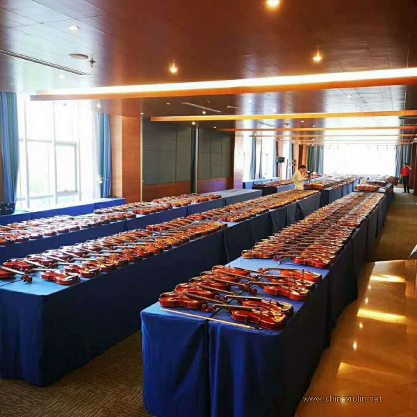

中央音乐学院,赛场,5月4日交琴,5月5日比赛~

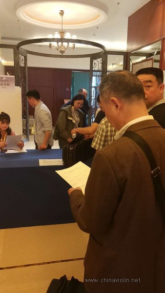

送琴到中央音乐学院比赛组委会,排队交琴、填单子、领序号(A065)、收回执单、井然有序……好多制琴师,都亲自来送交作品,参赛作品400多个。

5月9日,比赛结果出来了,声音分312分第七名
音乐家评委从小提琴的独奏(吕思清)、交响乐团(陈允)、四重奏(杨戈芳)等多个角度的衡量和评审,声音第七名的成绩很增加信心,天道酬匠心,继续努力!

第四届中国国际提琴制作比赛参赛记(爱琴屋A065),第一篇,选料:
引用 爱琴屋主人 2019-6-16 13:11
那么,挖一铲子看看吧~
听老师的话没错~
侧板是从背板料上锯下来的,花纹斜度比较大,经过一番思考,侧板上中下三段还是用了统一方向(瓜奈利琴有很多侧板花纹是顶着来的)。
尽量发挥水平吧。
