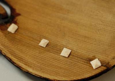

  提琴的两块音板是发音的关键部件,所以通常音板开裂被看作是严重的损坏。由于音板是有弧度的,内部又存在张力,因此修理工作可能会很复杂。尤其在裂缝已经产生很长时间,或已被错误地修理以及遗失木头的情况下。
  提琴的音板是相当薄的,很容易被损坏,音板的损坏大多数情形是开裂。这里我们谈谈产生裂缝的原因以及一些修理的简单常识。
  我们常在古旧提琴上看到音孔下孔的上部有裂,这是由于音板横向收缩造成的,尤其高音一侧在音柱的顶力作用下更容易产生裂纹。需要在板的内侧粘一块木补丁。
  少数情况下音孔上孔的下方也会产生裂缝,这多半是被外力压坏的。要立即松开琴弦,如果继续张弦,琴码的压力会扩大已有的裂缝。要打开面板进行修理工作。
  面板的上端在颈榫的两侧也很容易产生裂缝,原因是面板的横向收缩被颈榫阻挡,面板就被撑开了。这个开裂过程有时是逐渐的,当你发现有短小的裂纹时就要立即修理。
  面板的下端尾枕处也是一个容易开胶的地方,因为音面板的横向收缩会被尾枕顶住,当力量大到一定程度时,面板就被撑出裂纹了。所以尾枕的两端同面板之间在制作时就要预留出缝隙。
  面板在音柱位置上的裂缝虽然不多见,但却是相当严重的损坏。这是由于音柱顶力过大造成的。需要打开音板进行修理工作。在调整音柱位置时不能让音柱顶得太紧,轻者压伤面板的内表面,重者顶出裂纹。音柱同面板的接触面也要修削的很密合。
  琴边受到磕碰会出现裂纹,主要在面板上容易出现裂纹,轻微的裂纹会被镶线挡住,要粘上它,防止以后向琴板里面发展。
  琴角也是容易被磕碰造成裂纹的地方,尤其是面板高音一侧的两个角,轻微的裂缝只在镶线以外,严重的创击会使琴角掉下来。如果琴角掉下来了,要精心保留好,尽快粘回原位。
  当然,因外力的冲击产生的裂缝可能发生在琴板的任何位置,最重要的是不要耽误修理时间,琴板的变形会使裂缝产生错位,这就增大了恢复原位的难度。
  音板开裂虽然是严重的事情,但只要修理得专业,琴也能恢复得很好,不影响声音和以后的使用。
