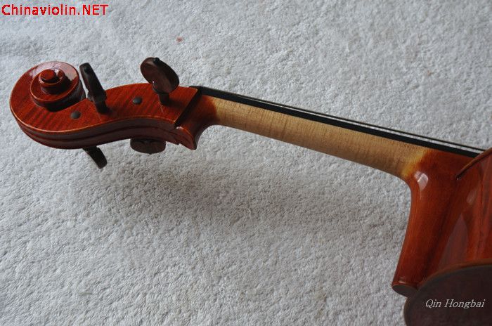

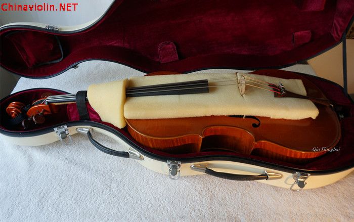

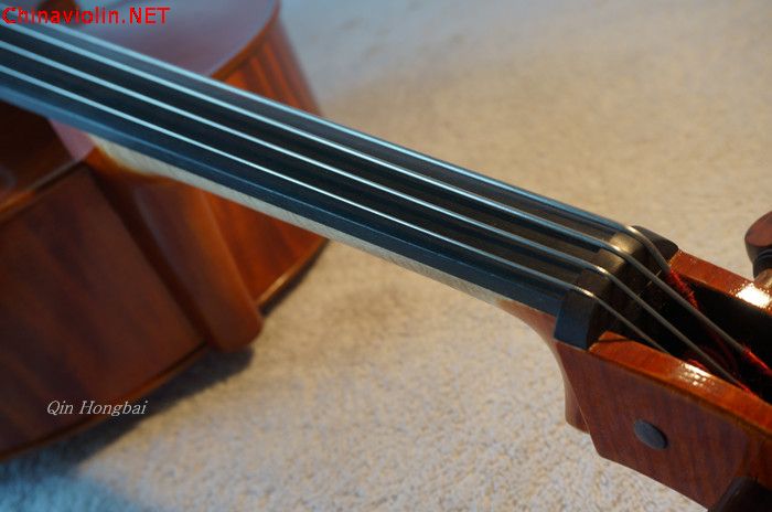

  拆琴头换指板换配件换码子重新装配的新大提琴。这活儿以后绝不能接,看着太闹心了。

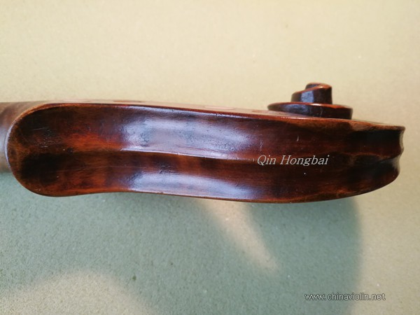

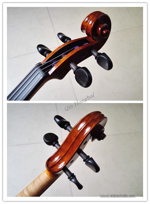

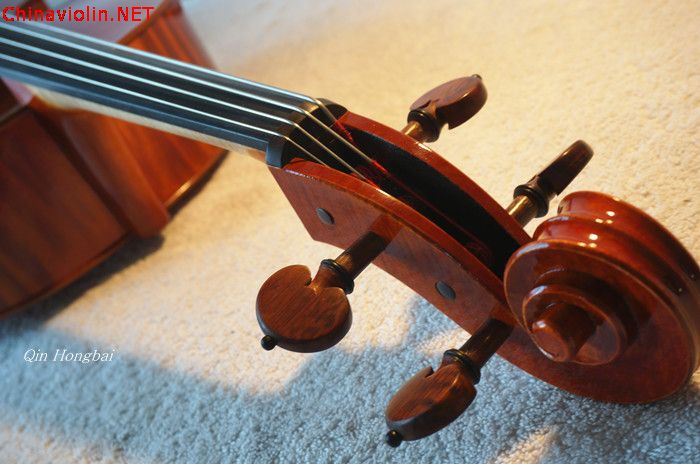

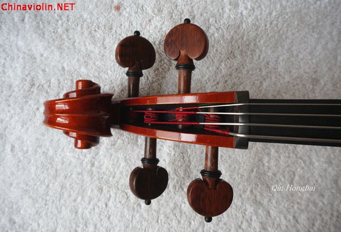

  狮子头:

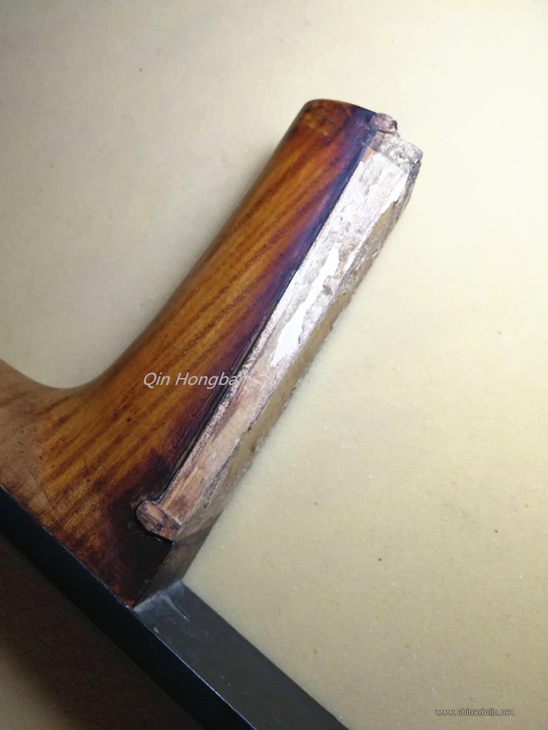

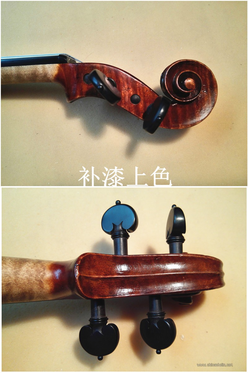

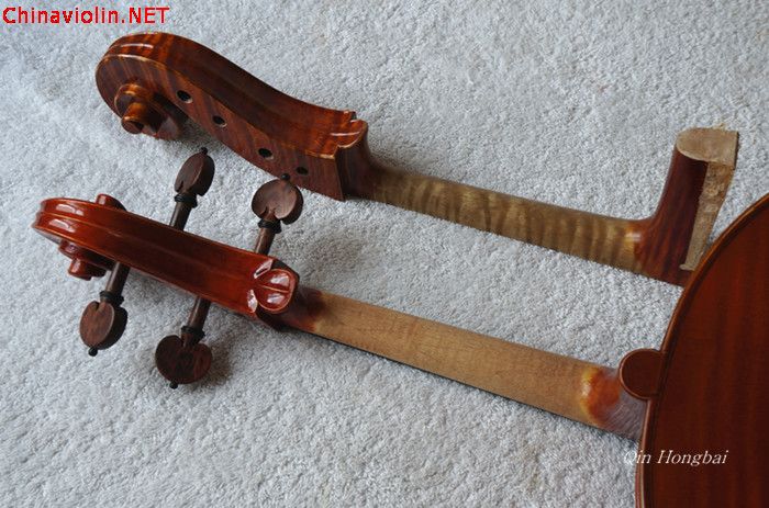

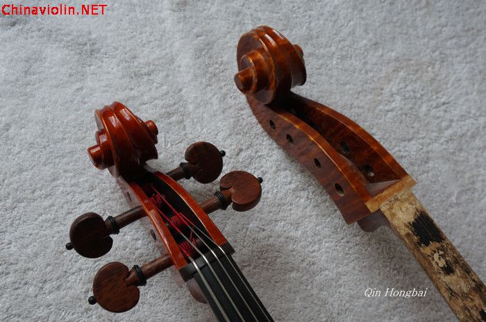

  换琴头:张冠李戴、尺寸不对这种事情,一般琴友是不会知道的,白白让小手受了许多莫名其妙的罪。
  狮子头--收官。

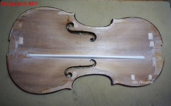

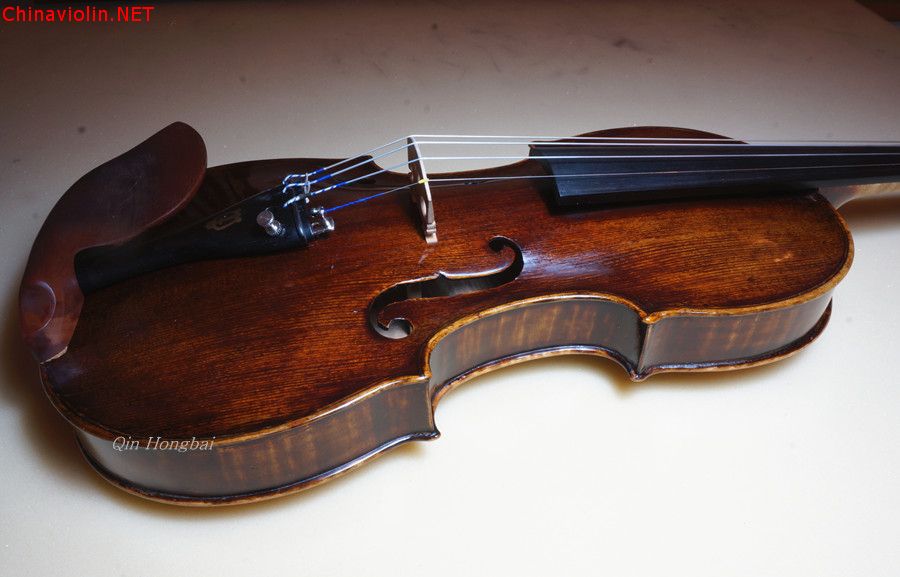

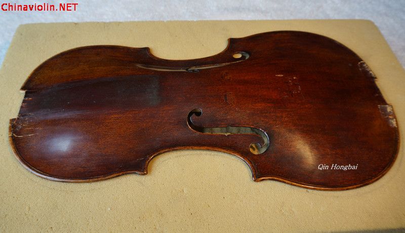

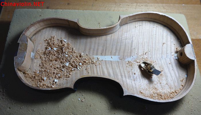

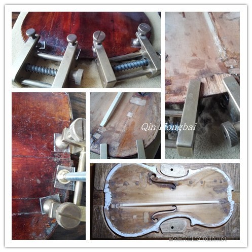

  几年前修复的虫蛀琴,维修过程中要特别注意隔离,以免有活虫“传染”到其他木材或琴上。

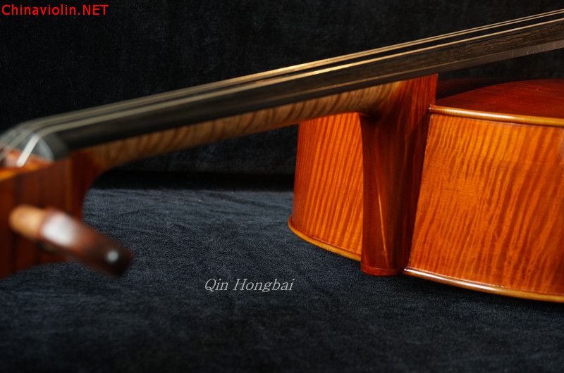

本帖最后由 红柏提琴 于 2019-5-27 12:54 编辑 <br /><br /><p><font size="4">拆琴头换指板换配件换码子重新装配的大提琴。琴友购于其他地方。</font></p>
<p>&nbsp;</p> 大提11.jpg <br/> 大提12.jpg <br/> 大提13.jpg <br/> 大提1.jpg <br/> 大提2.jpg <br/> 大提3.jpg <br/>
引用 咖啡豆姐姐 2015-1-13 10:38
装配很重要,很多人做不到。

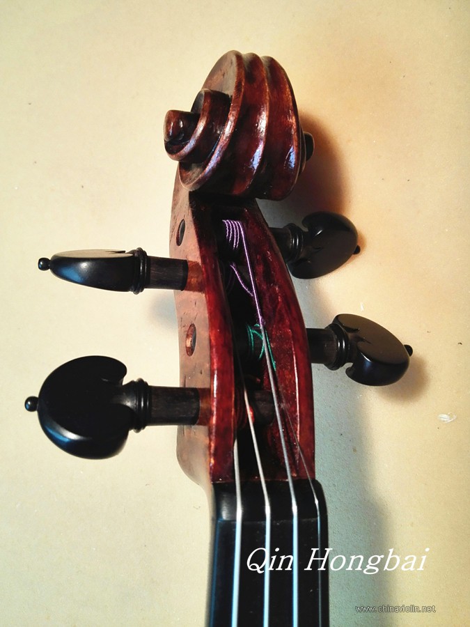

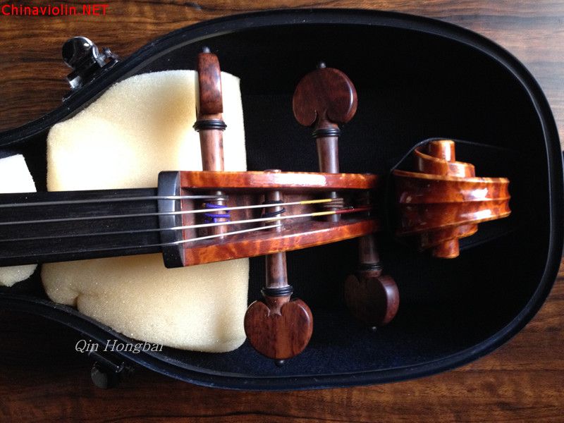

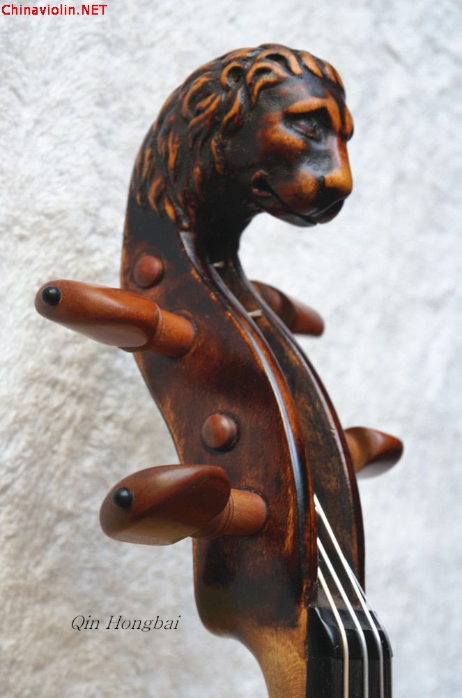

引用 秦红柏violin 2015-1-28 10:28

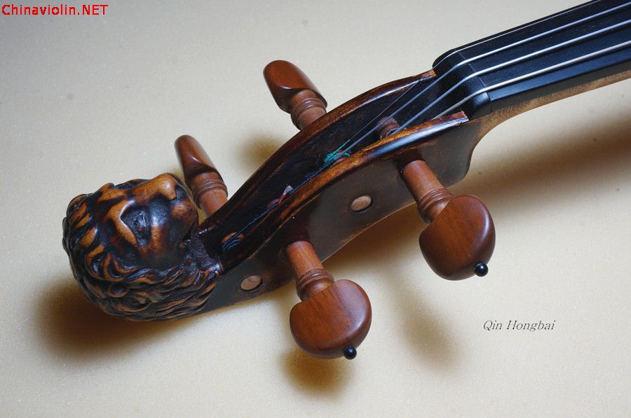

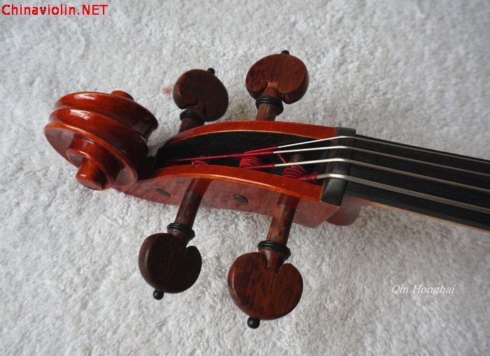

<p>狮子头:</p>
<p>&nbsp;</p>
<p> 11.jpg <br/> 12.jpg <br/> 13.jpg <br/> 15.jpg <br/> 16.jpg <br/></p>
引用 秦红柏violin 2015-2-12 09:43
15.jpg <br/> 12.jpg <br/> 13.jpg <br/> 11.jpg <br/>

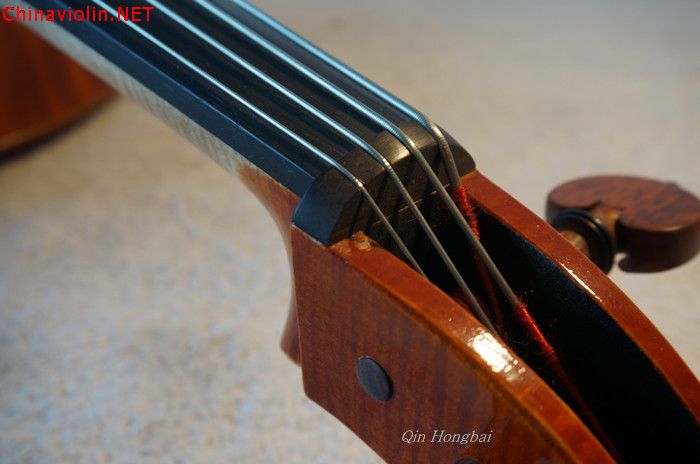

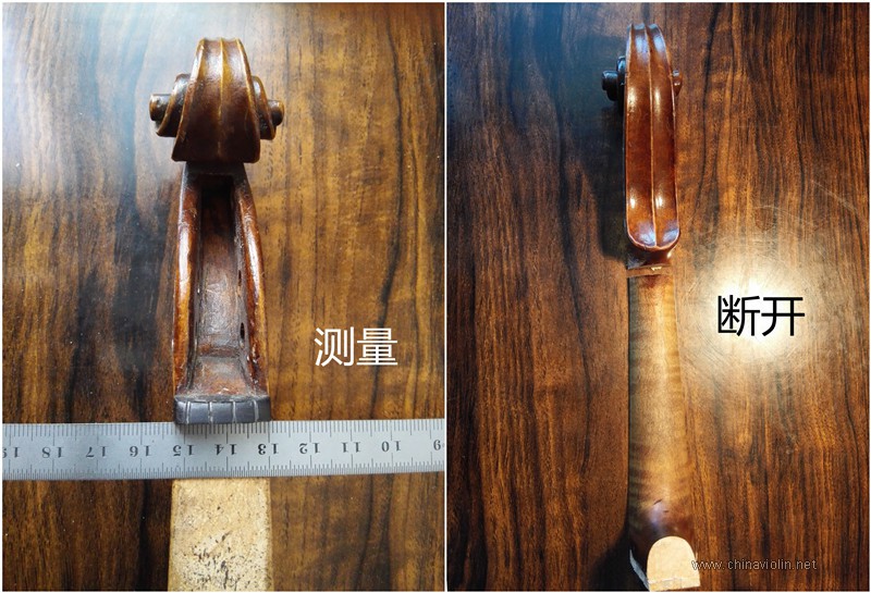

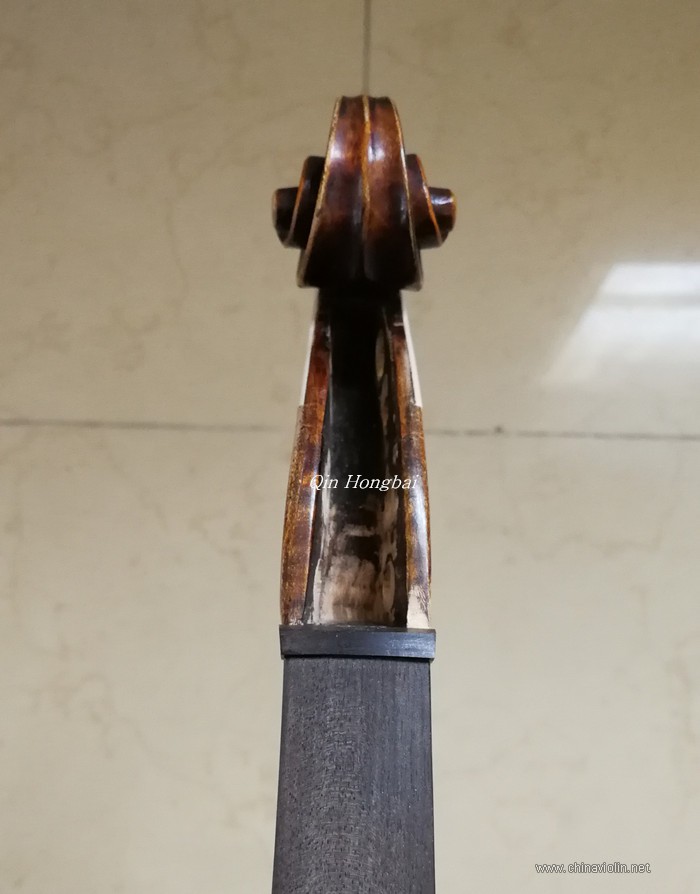

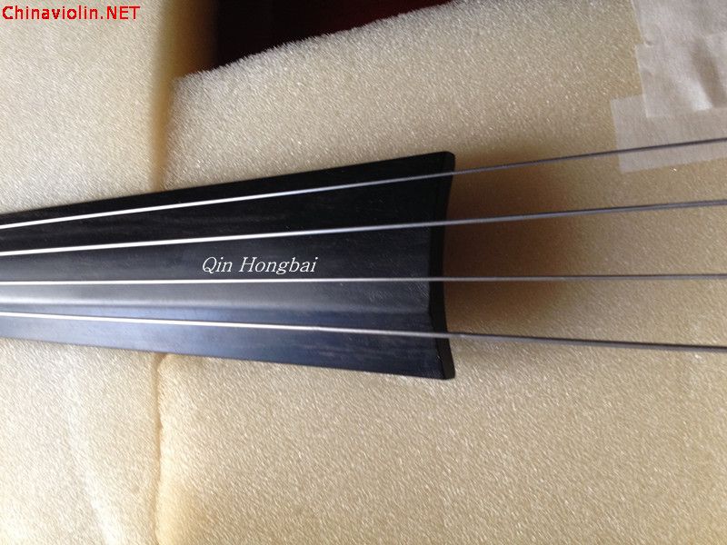

引用 秦红柏violin 2015-2-12 09:51

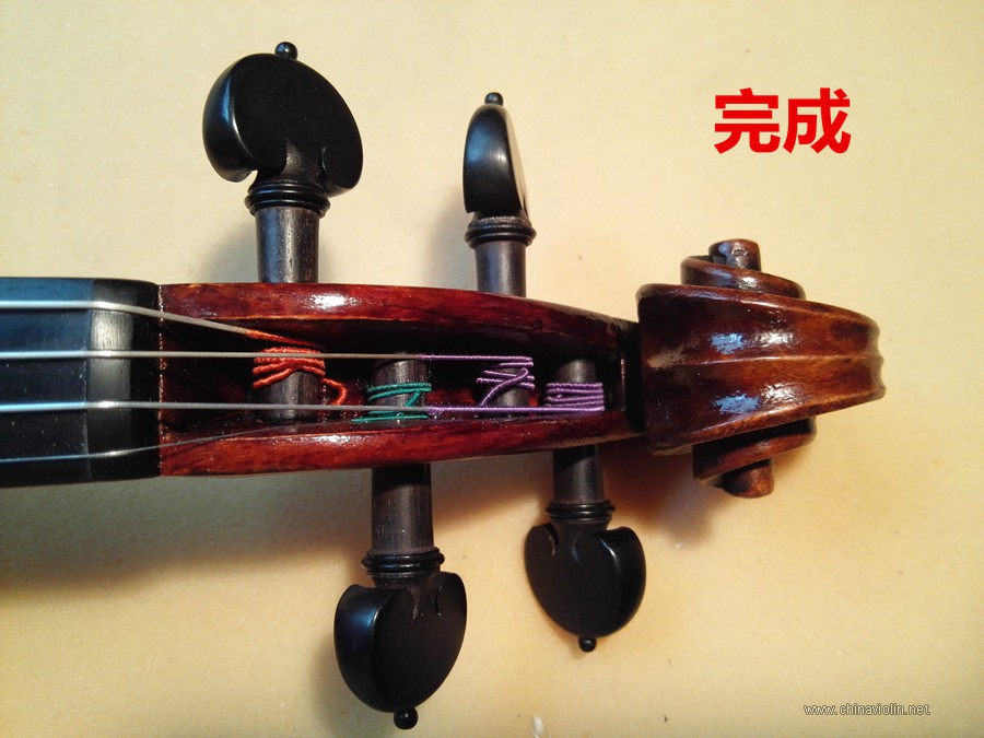

<p><font size="4">换琴头:张冠李戴、尺寸不对这种事情,一般琴友是不会知道的,白白让小手受了许多莫名其妙的罪。</font></p>
<p>&nbsp;</p>
<p> 1.jpg <br/> 2.jpg &nbsp;</p> 3.jpg <br/> 4.jpg <br/> 5.jpg <br/> 6.jpg <br/> 7.jpg <br/> 10.jpg <br/> 8.jpg <br/> 9.jpg <br/><br/>
引用 秦红柏violin 2015-3-5 10:21
<span style="font-size: large;">&nbsp;狮子头--收官。</span><div> 1.jpg 2.jpg <br/> 3.jpg <br/> 4.jpg <br/> 5.jpg 7.jpg <br/> 6.jpg <br/> 9.jpg <br/><br/></div>

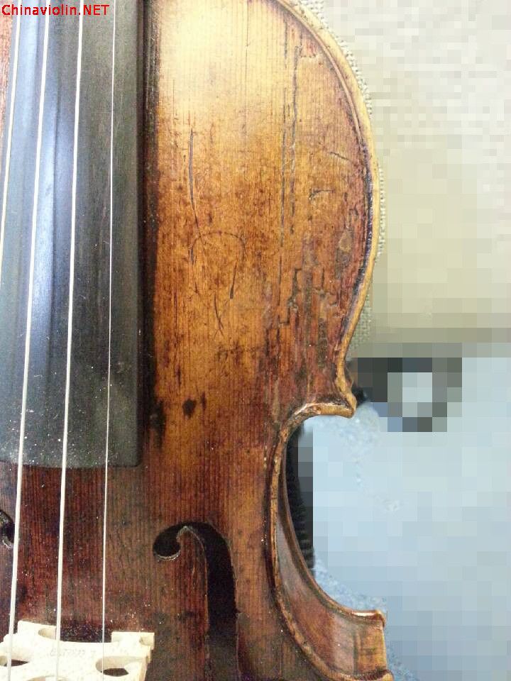

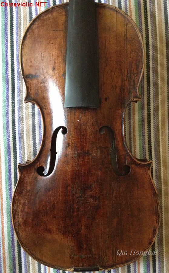

引用 秦红柏violin 2015-4-10 10:44

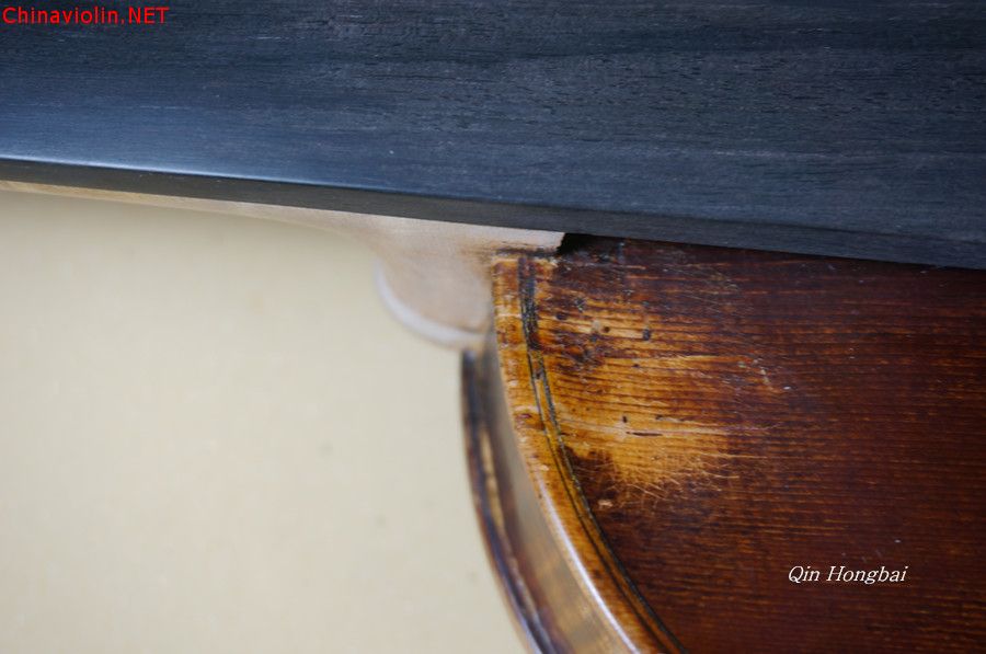

<span style="font-size: large;">&nbsp;几年前修复的虫蛀琴,维修过程中要特别注意隔离,以免有活虫“传染”到其他木材或琴上。</span><div> 1.jpg <br/> 11.jpg <br/> 111.jpg <br/><br/><div><br/></div></div>

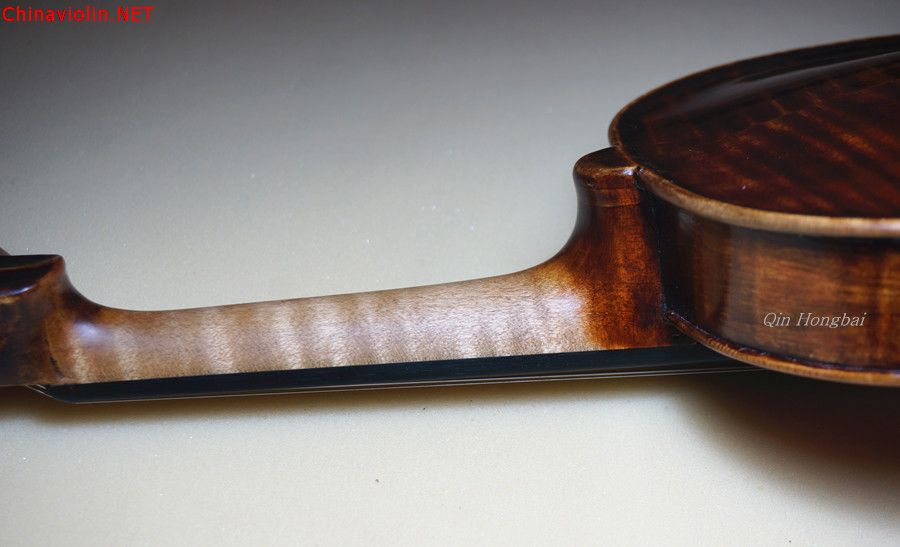

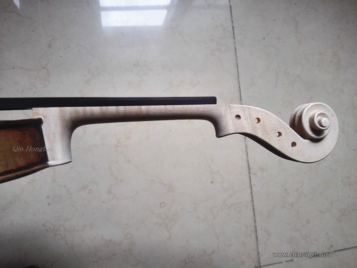

引用 红柏提琴 2016-7-15 10:40

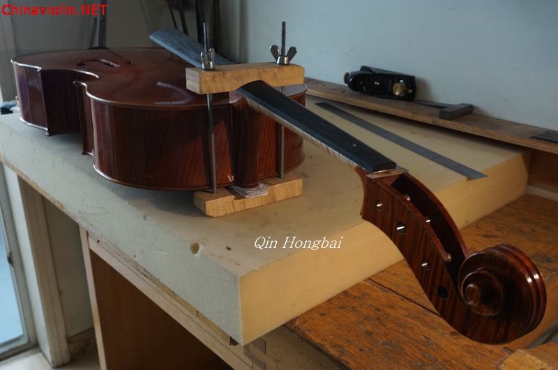

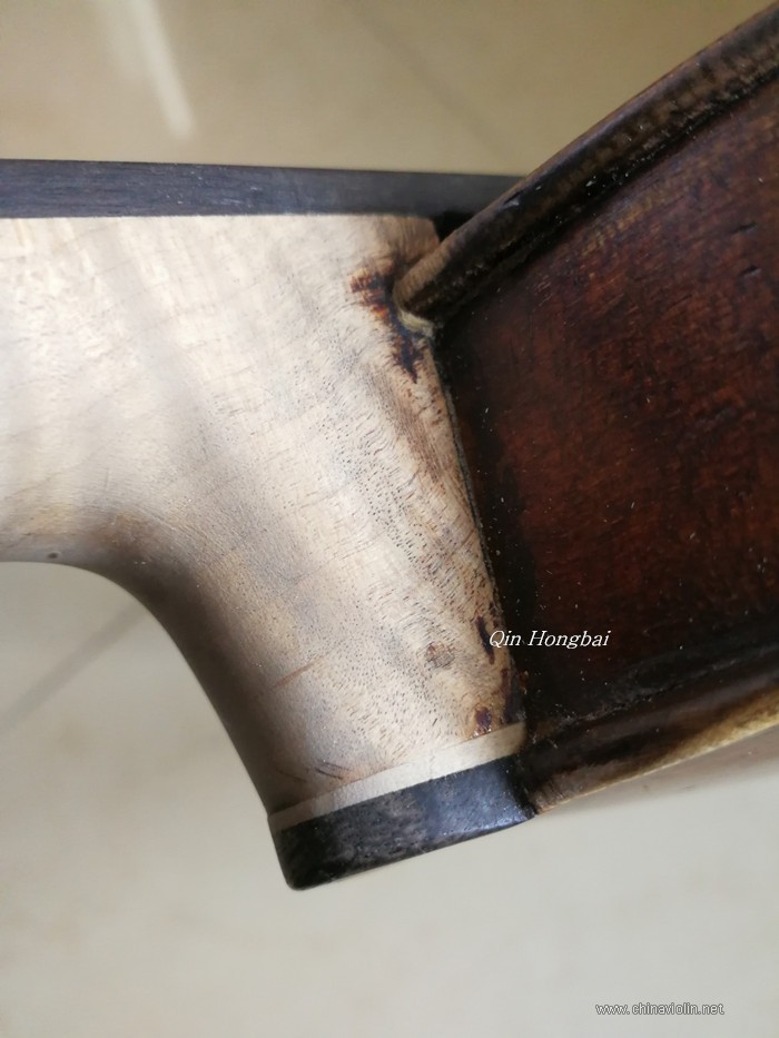

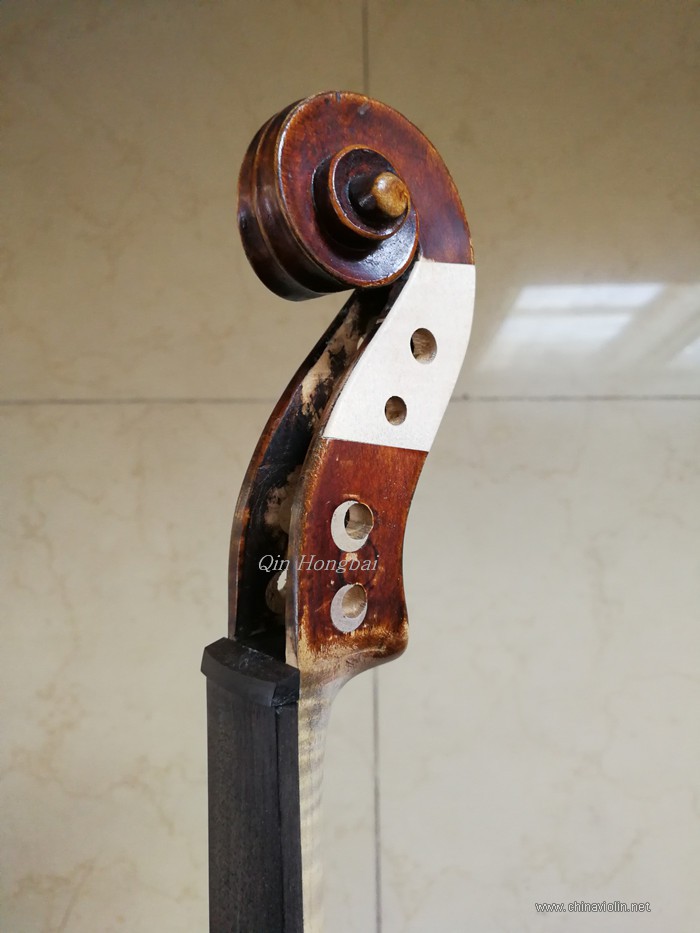

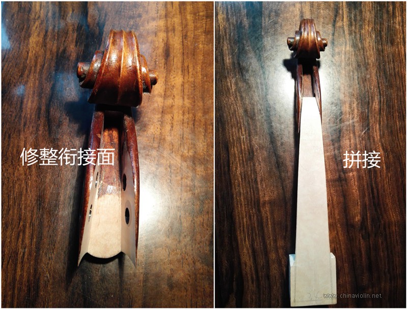

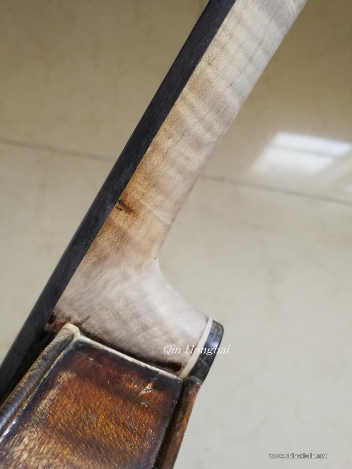

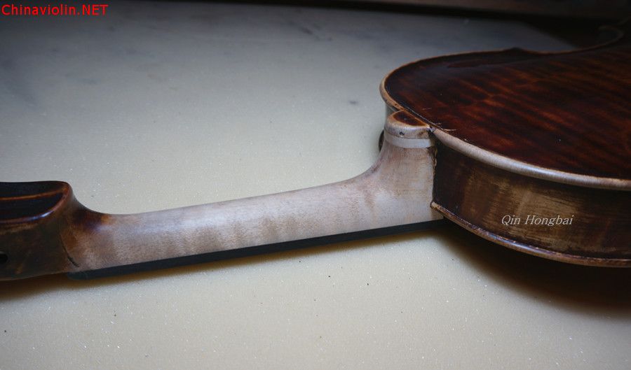

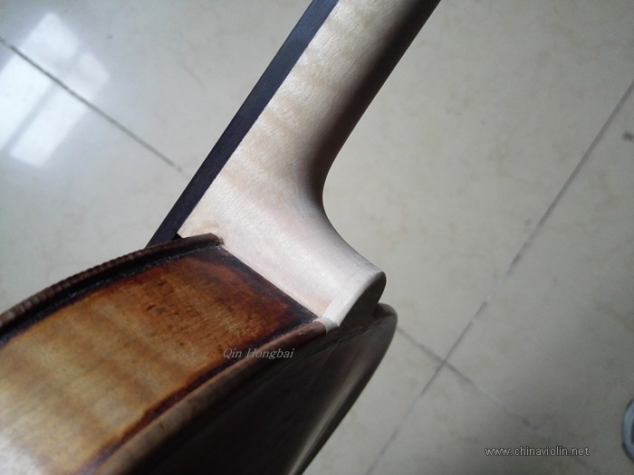

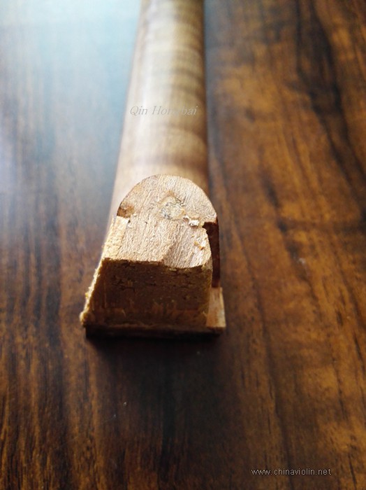

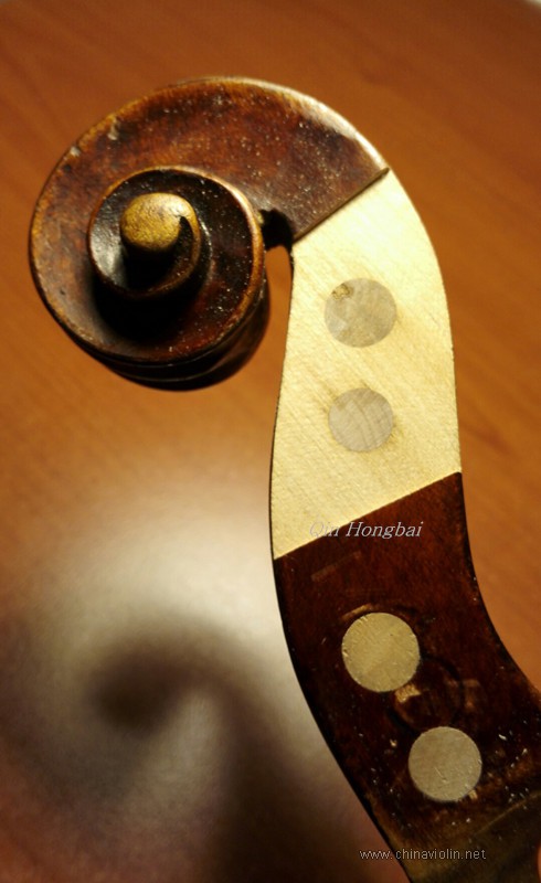

接琴头

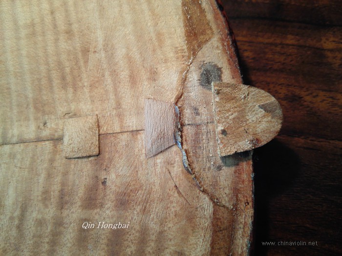

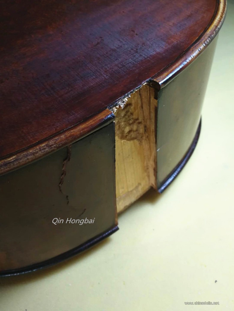

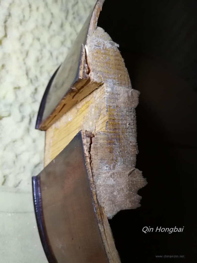

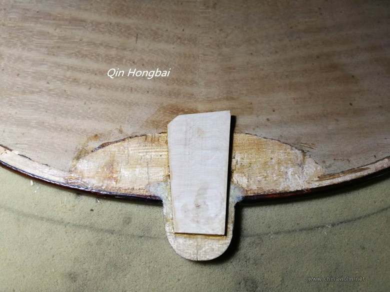

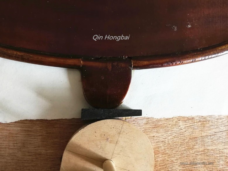

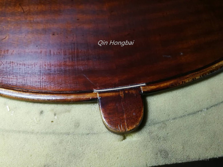

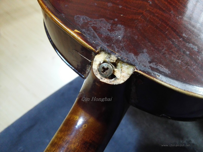

引用 红柏提琴 2016-11-15 20:11

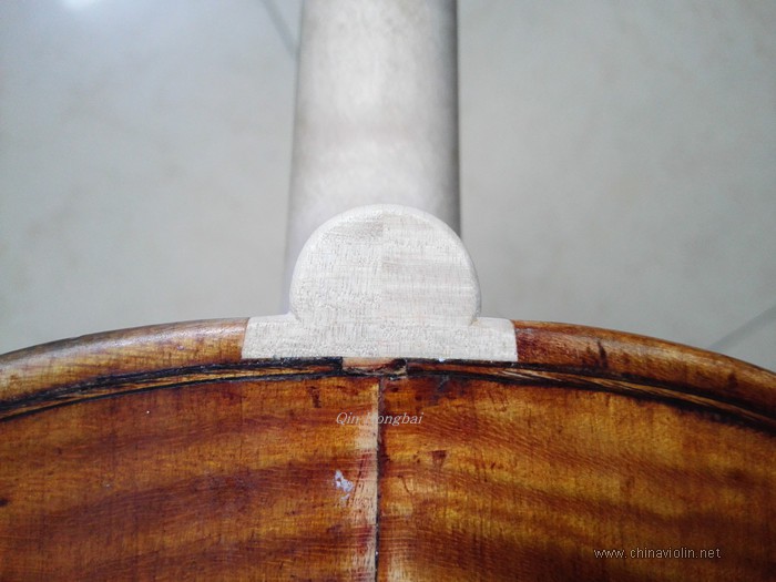

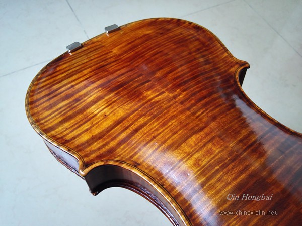

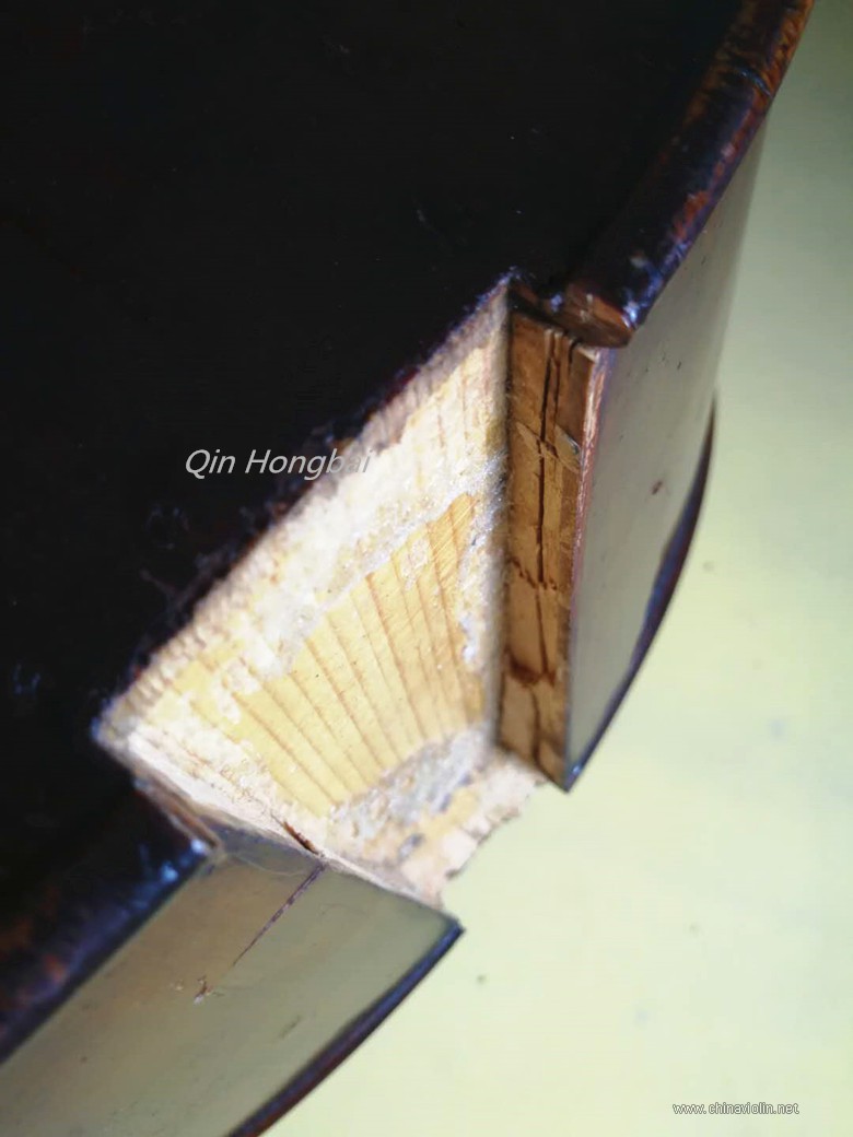

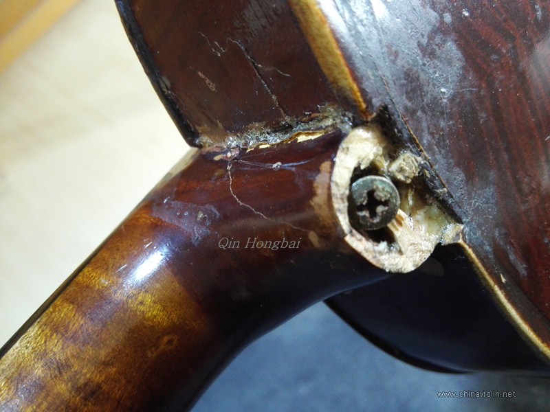

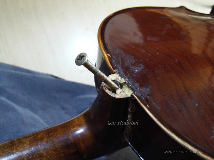

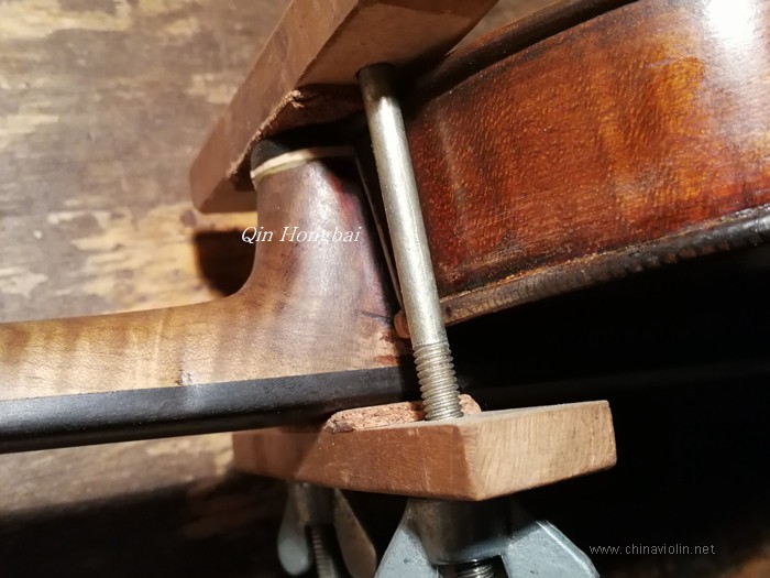

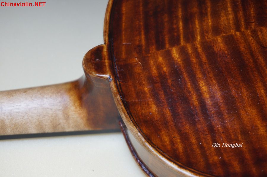

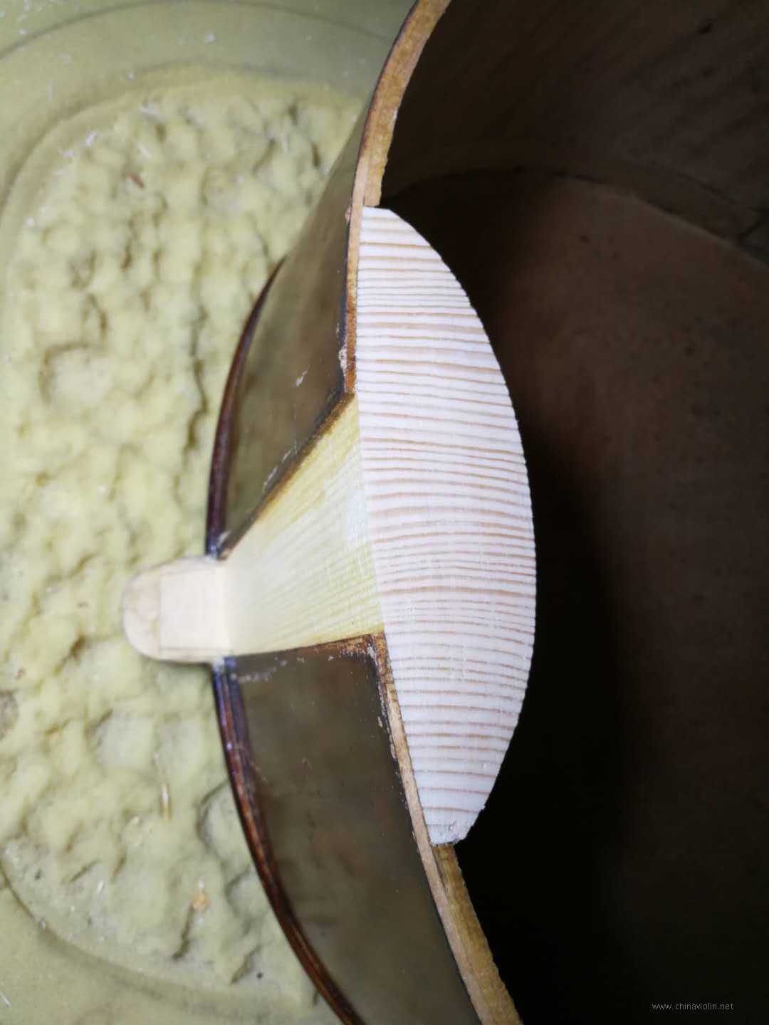

这些琴的肩钮被“蒙古大夫”植入了钢筋铁骨,灌满胶水,鬼知道她们经历了什么。。

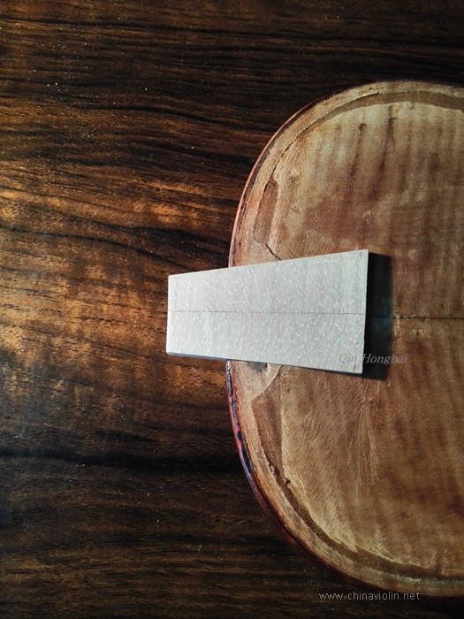

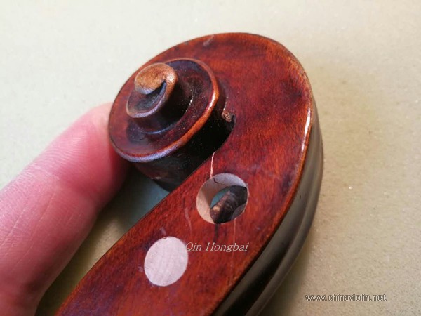

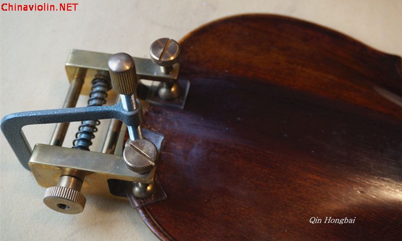

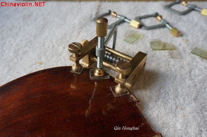

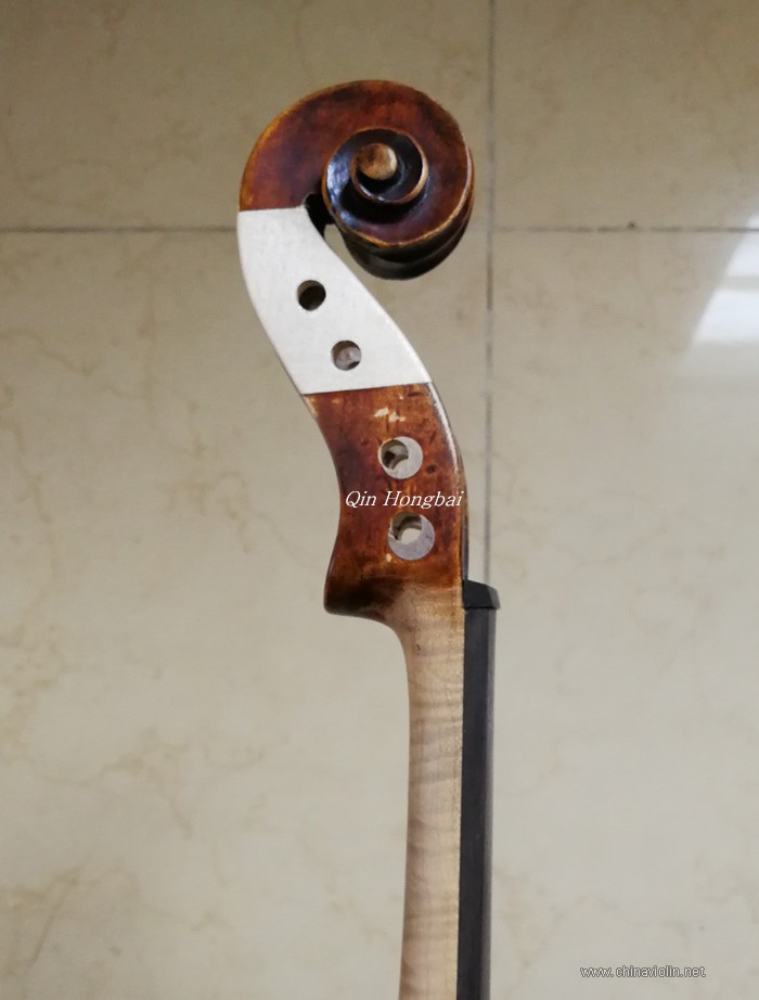

引用 红柏提琴 2017-2-20 13:12

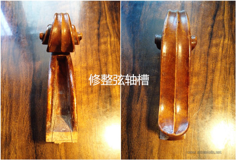

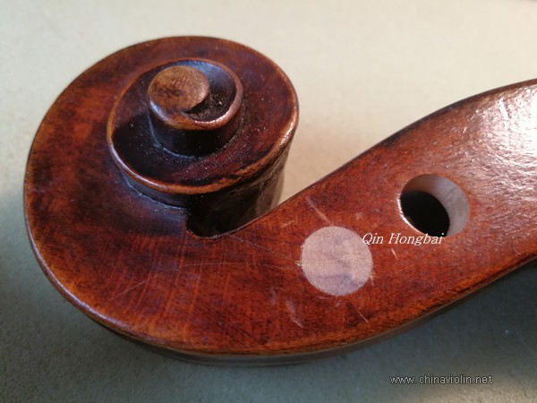

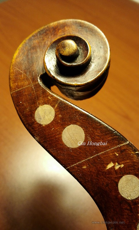

修轴孔裂,此方法比较繁复,适用于有价值的老琴。

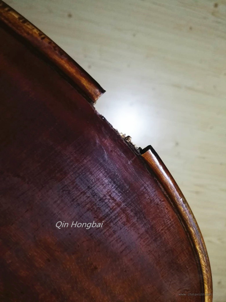

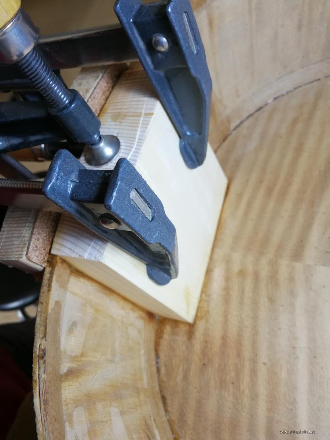

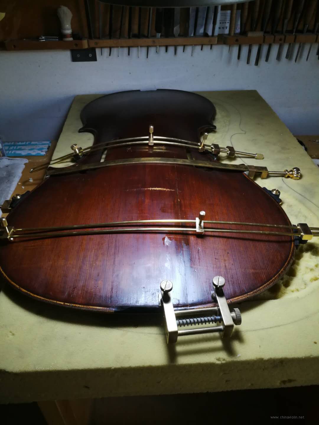

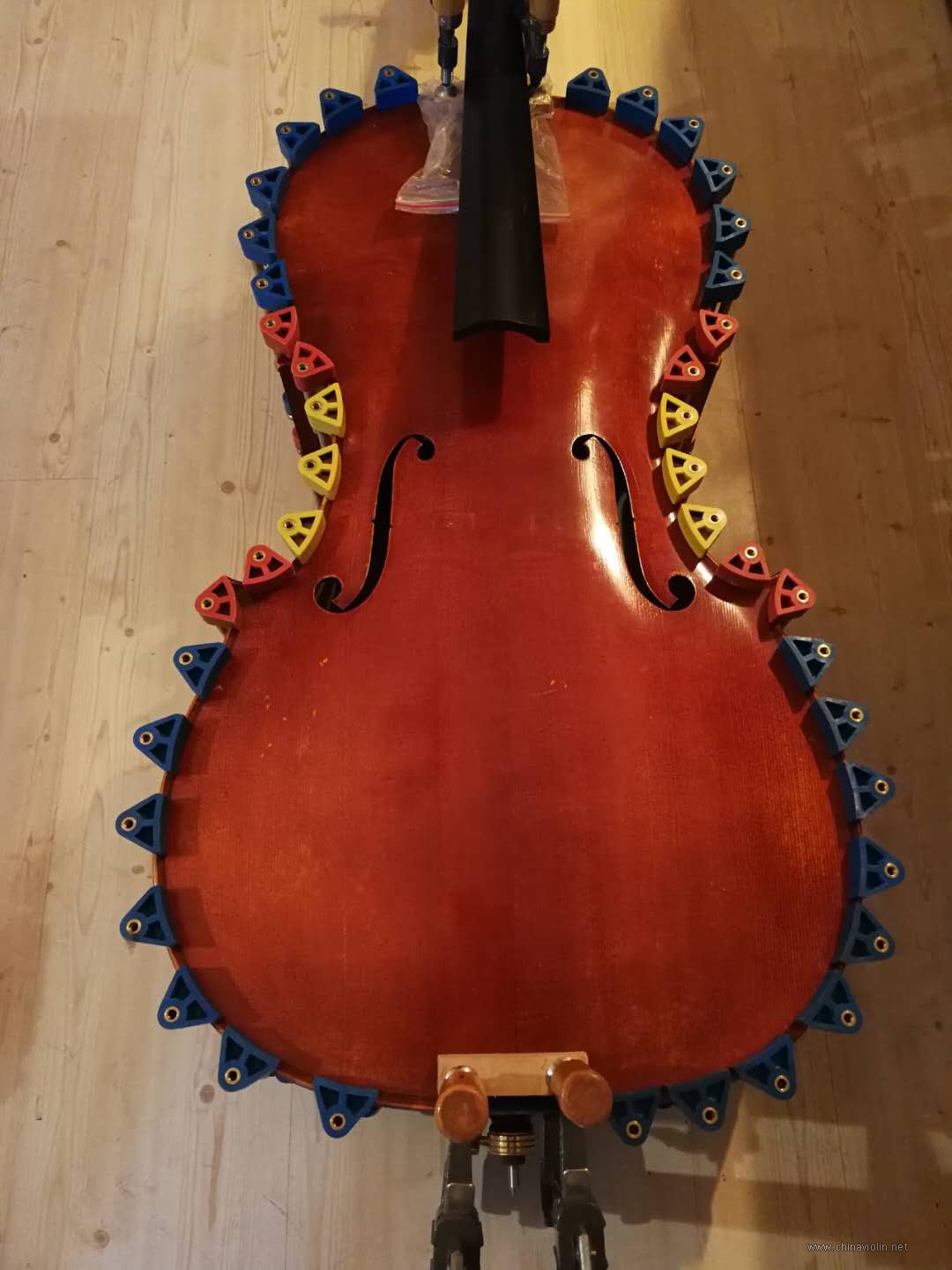

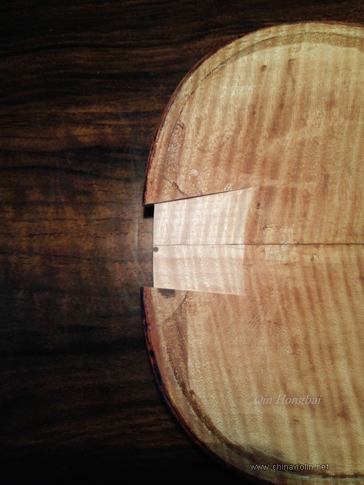

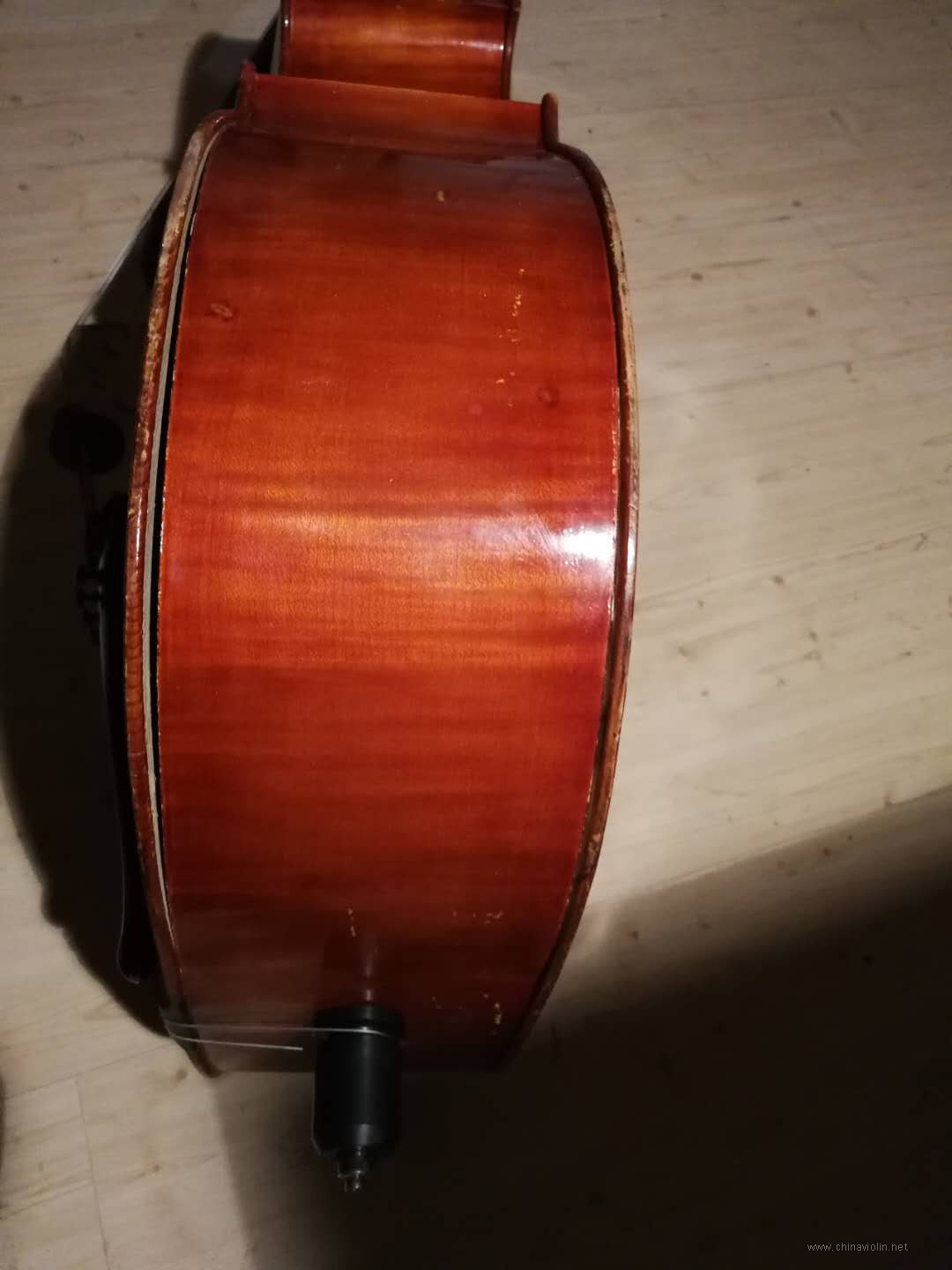

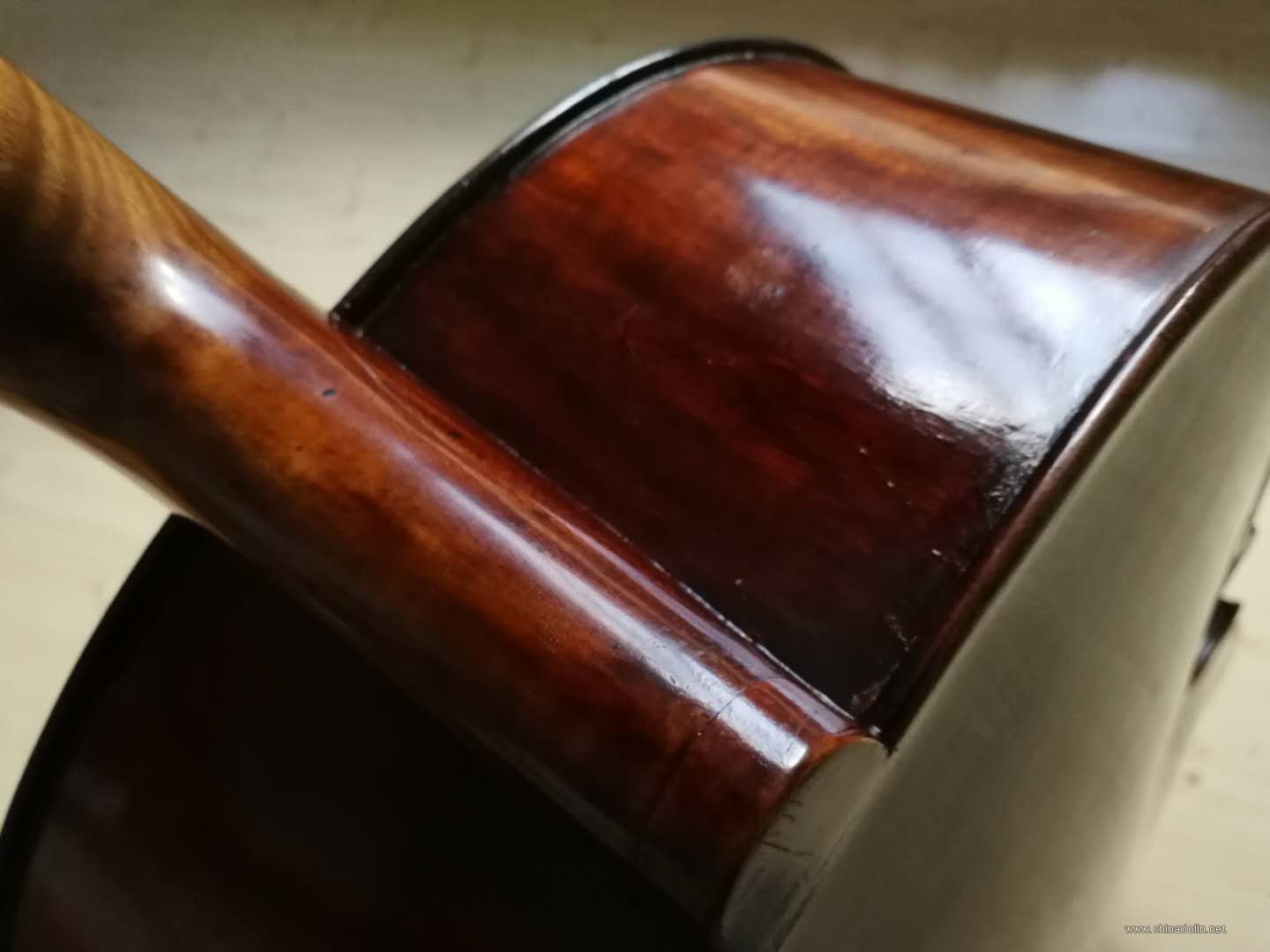

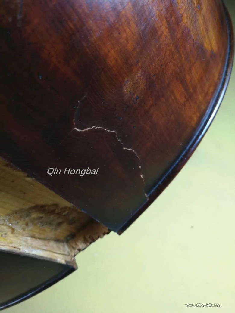

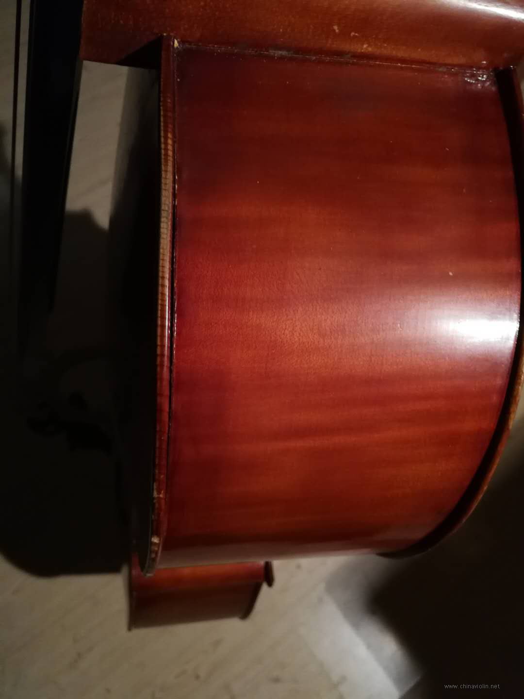

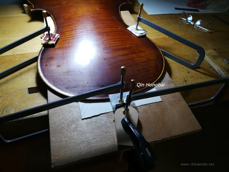

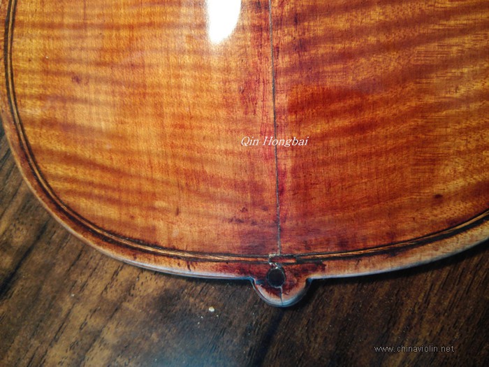

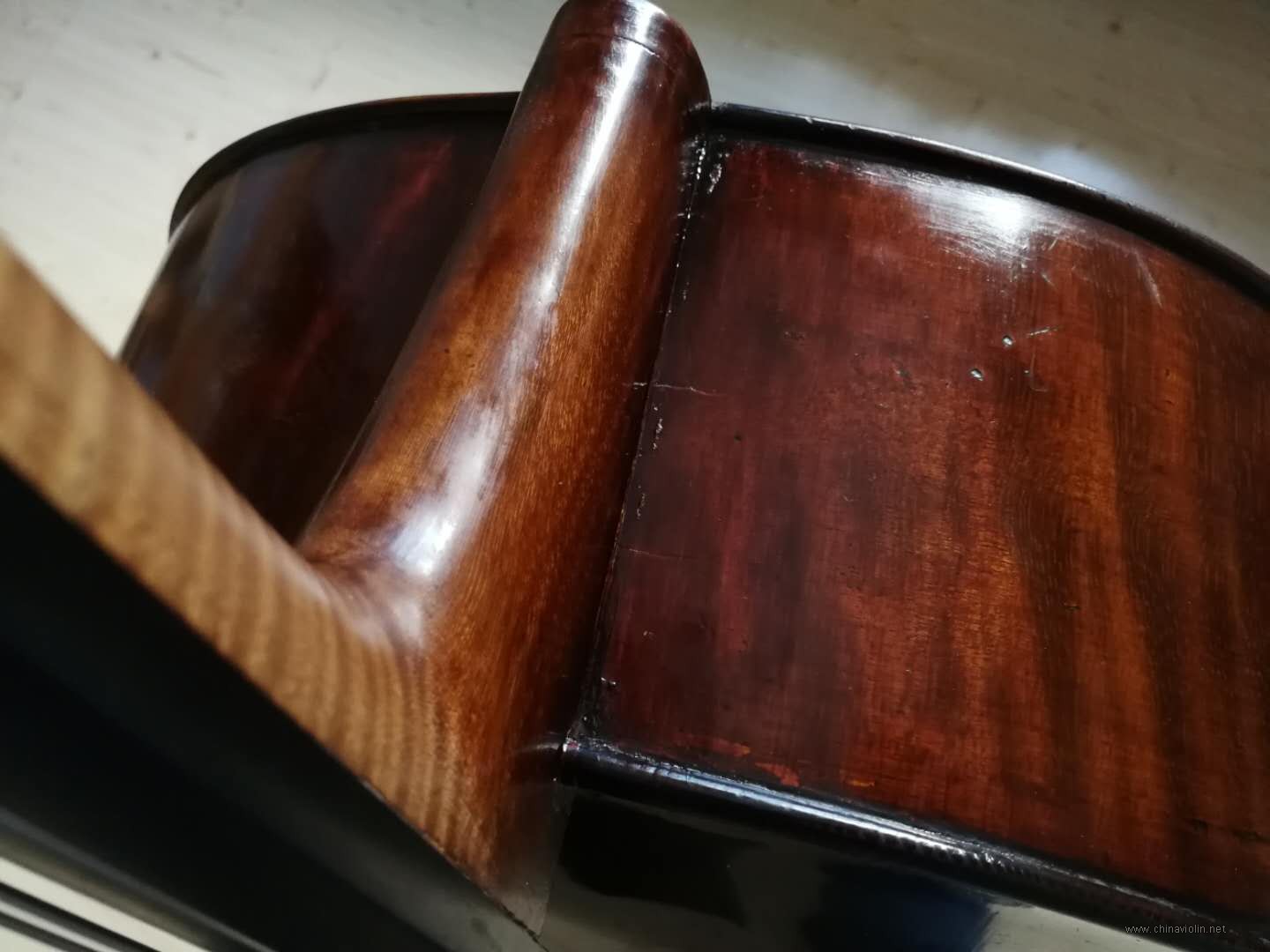

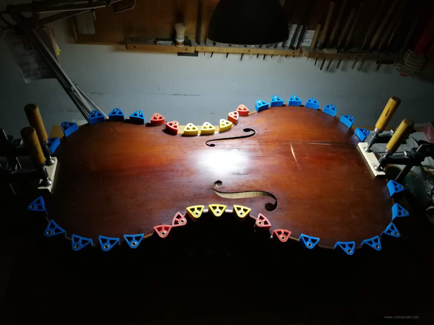

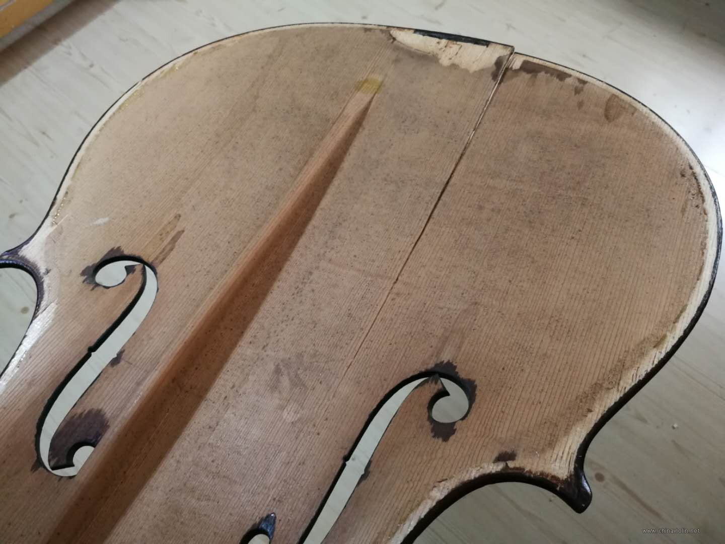

引用 红柏提琴 2019-5-27 12:16

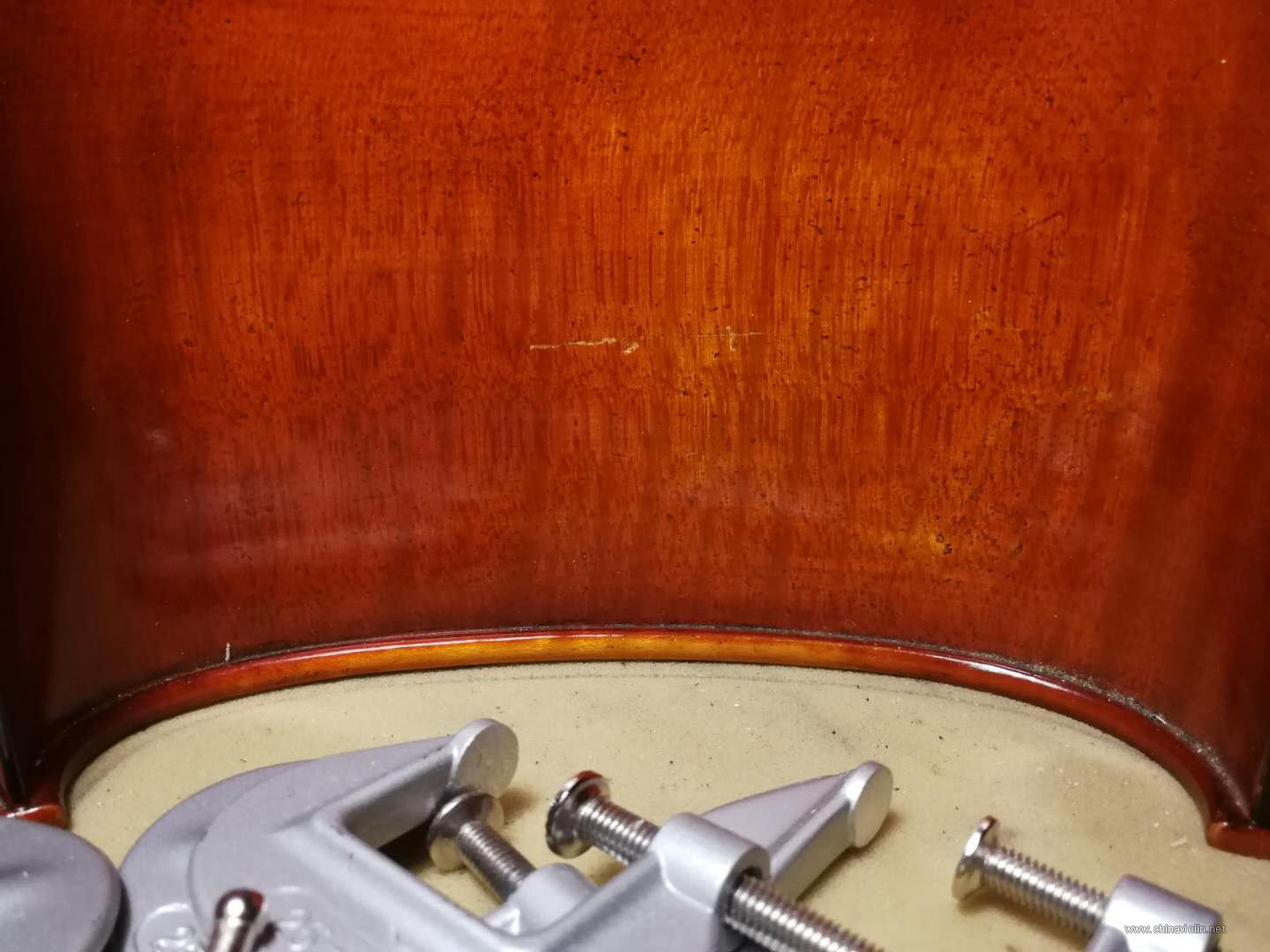

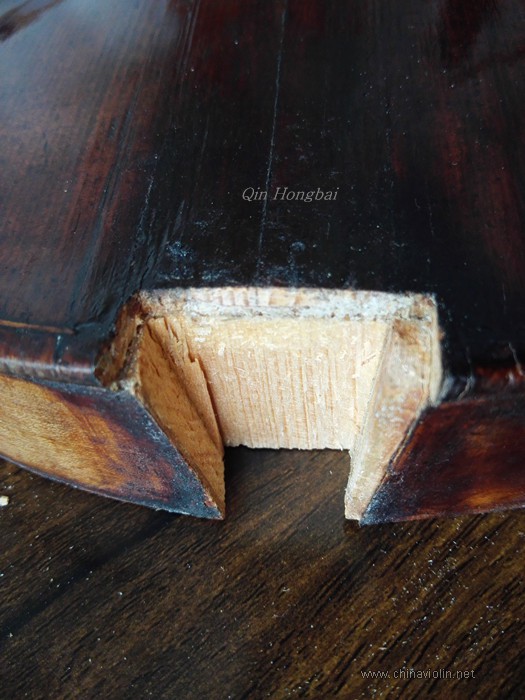

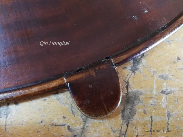

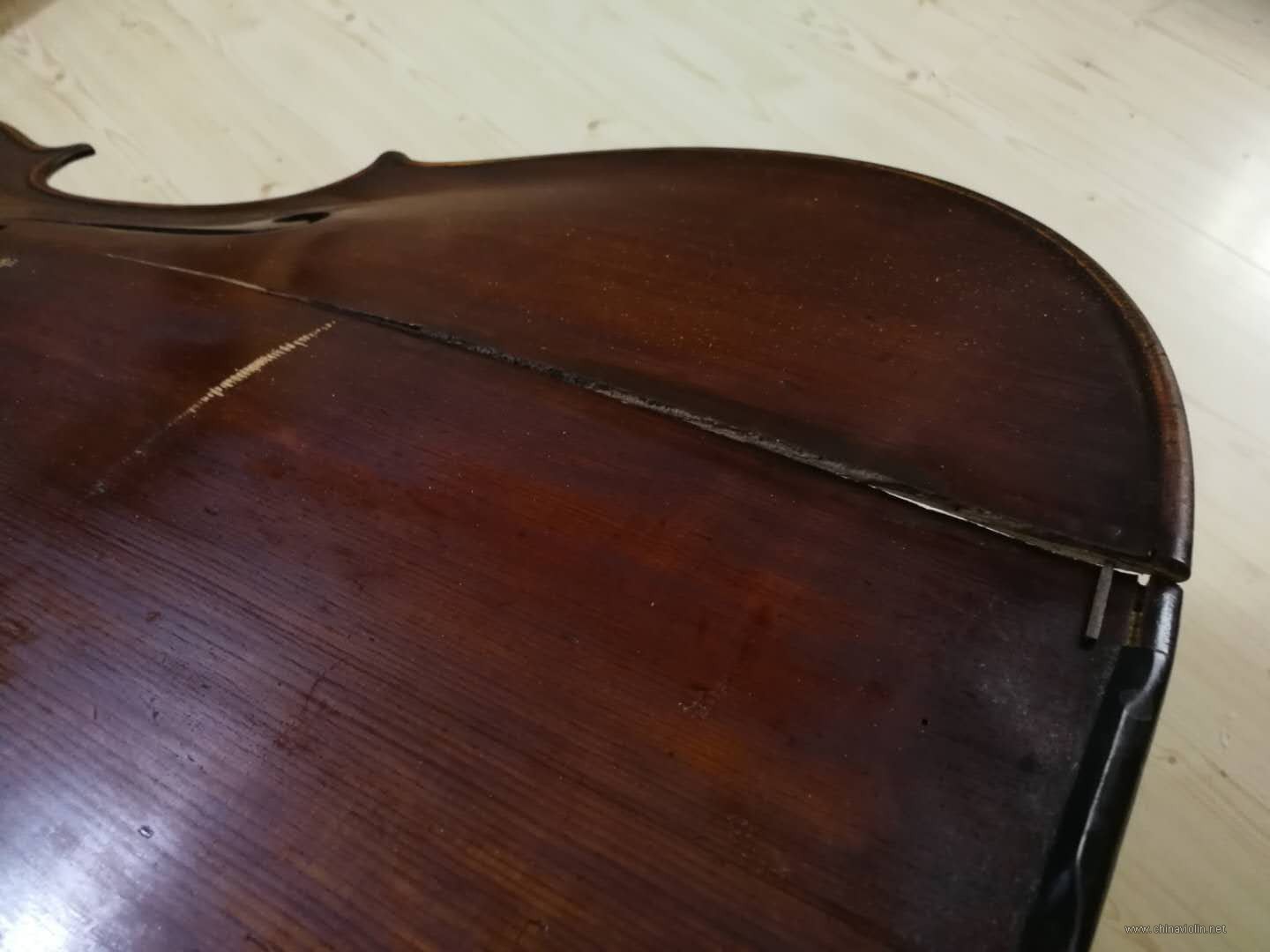

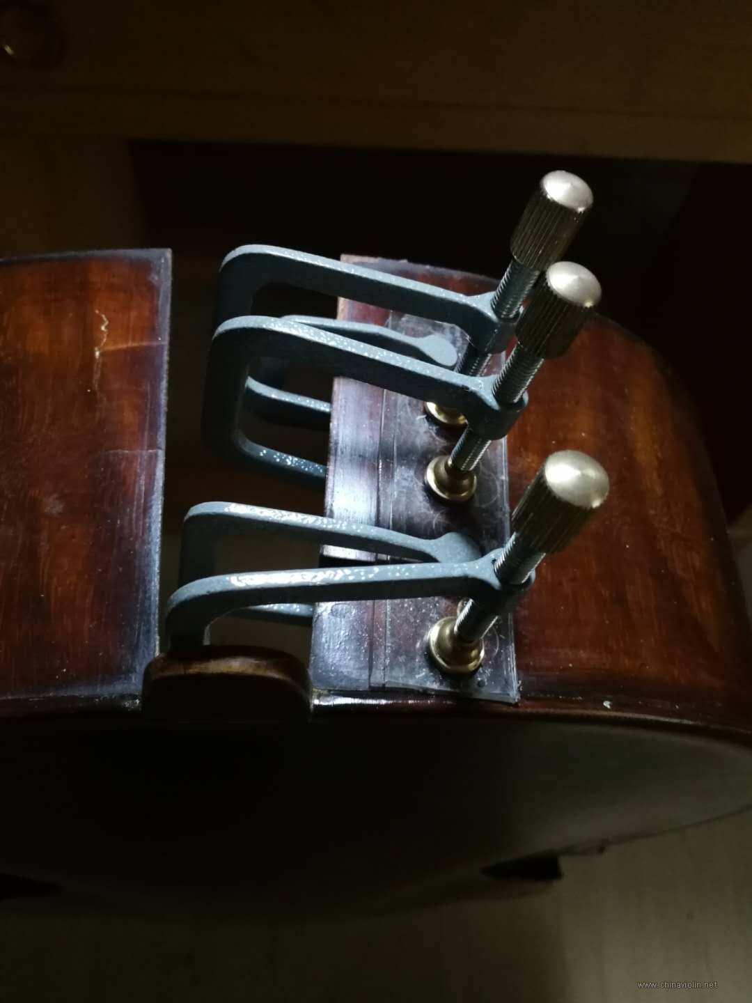

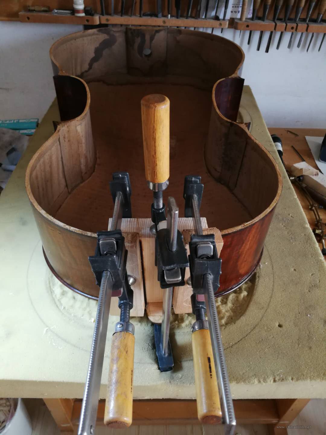

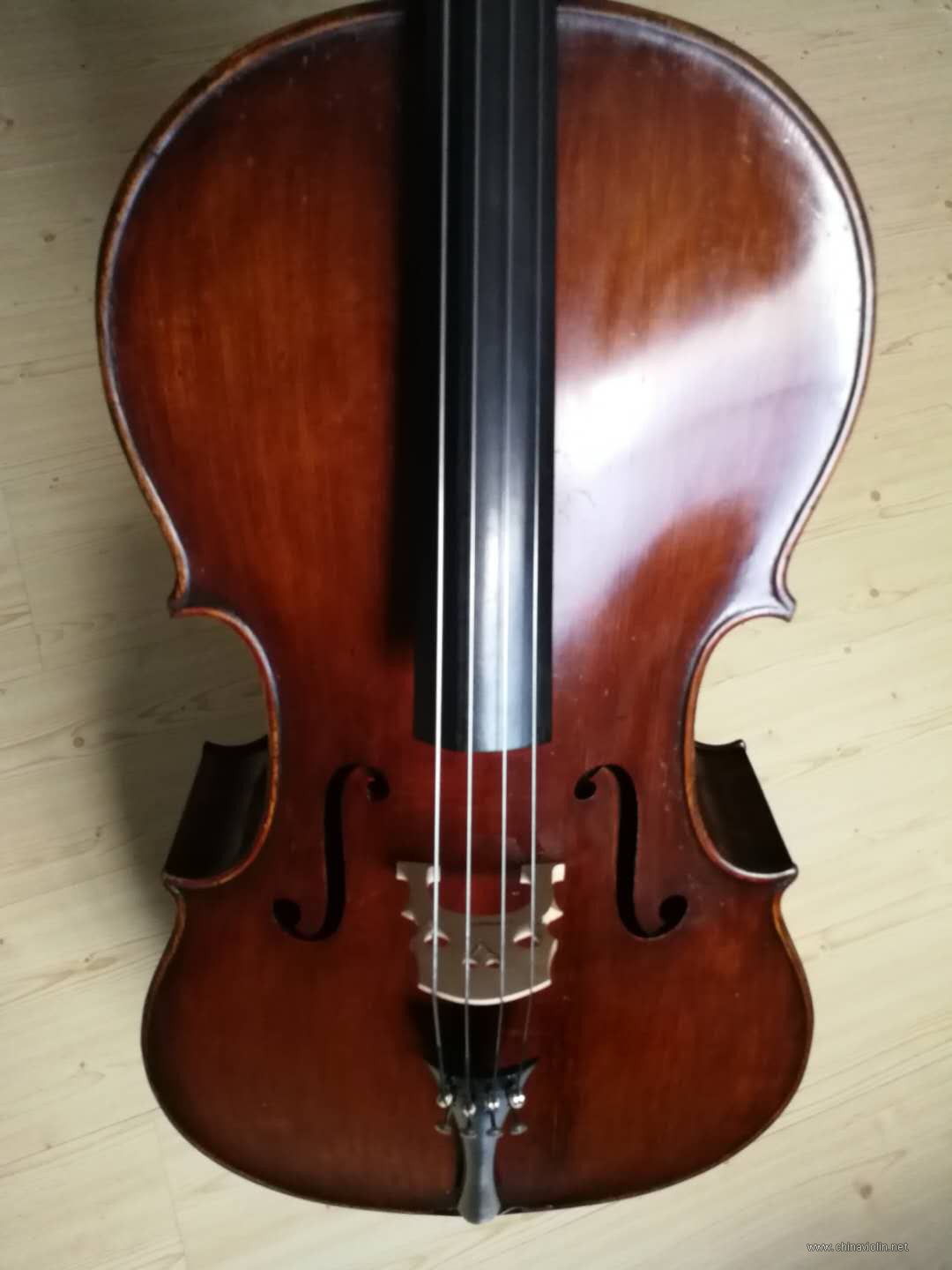

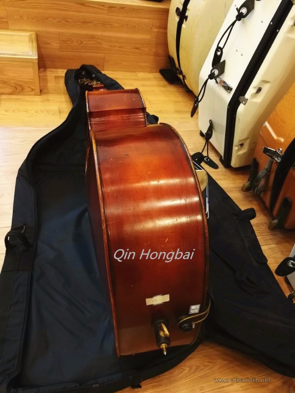

百忙中的秦老师终于想起拍照了。拿到这套照片真不容易啊。

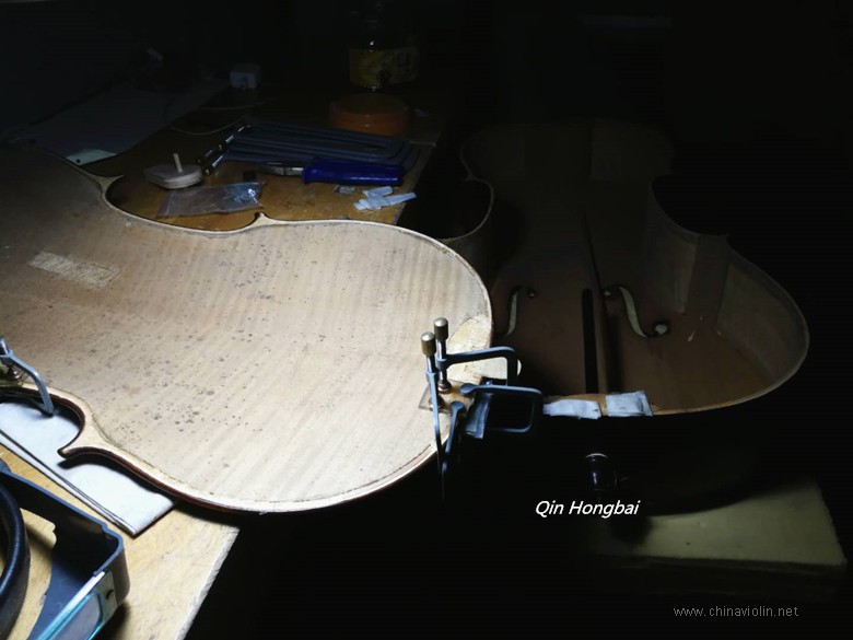

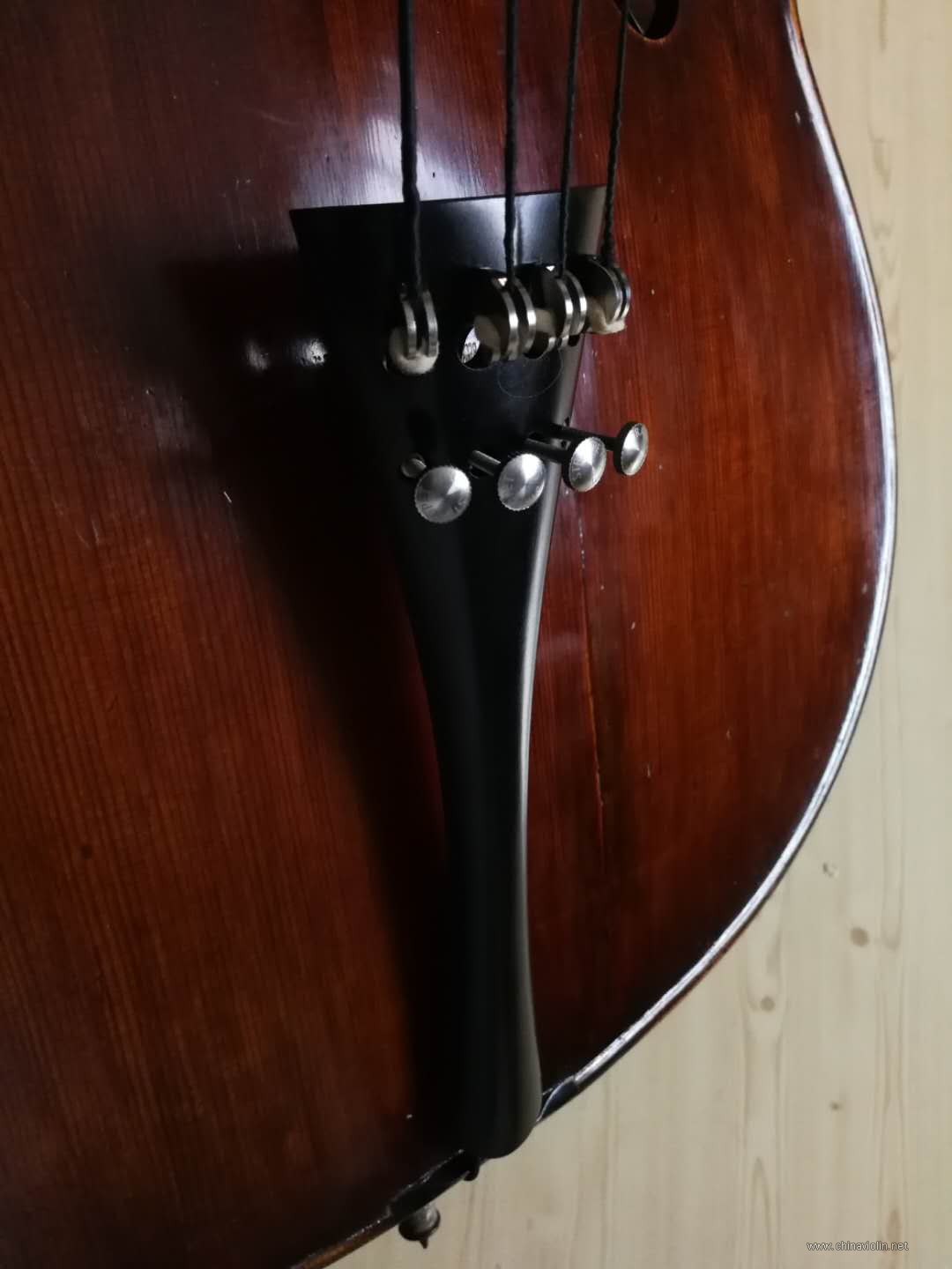

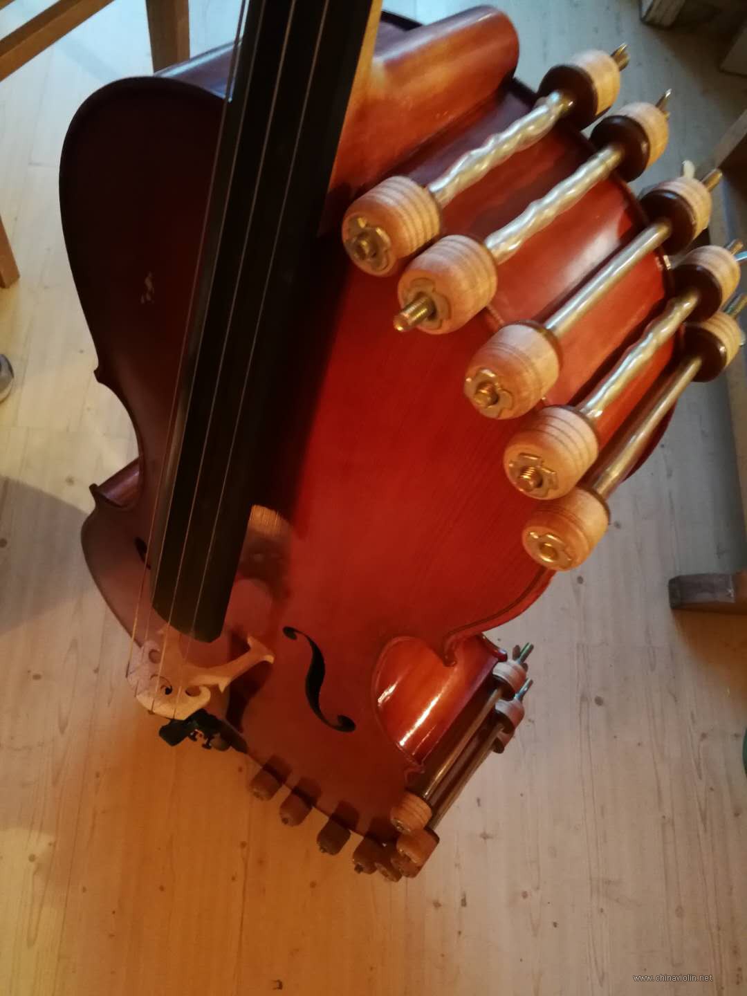

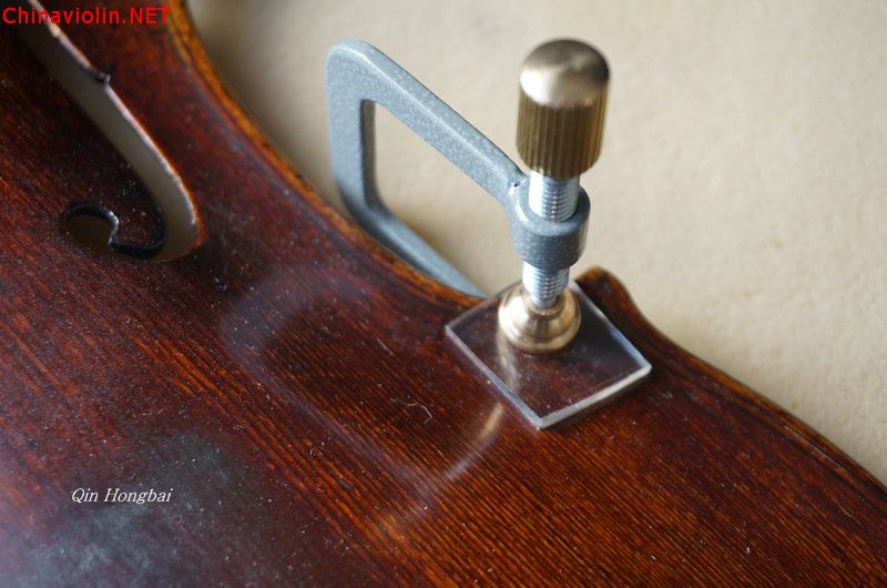

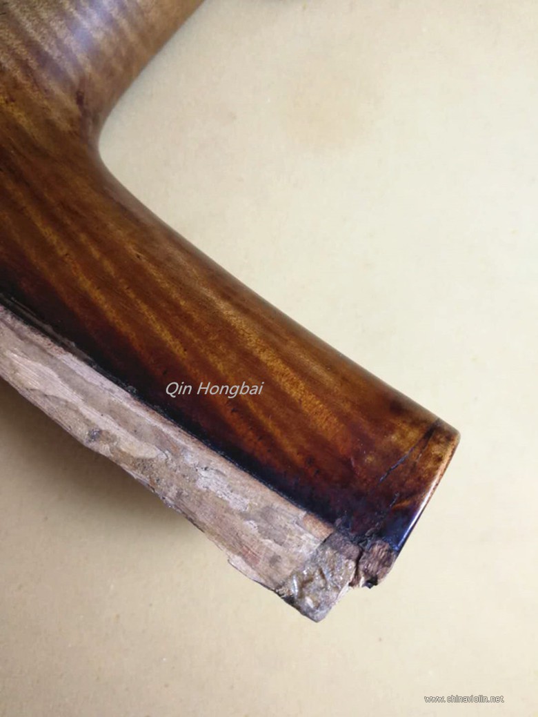

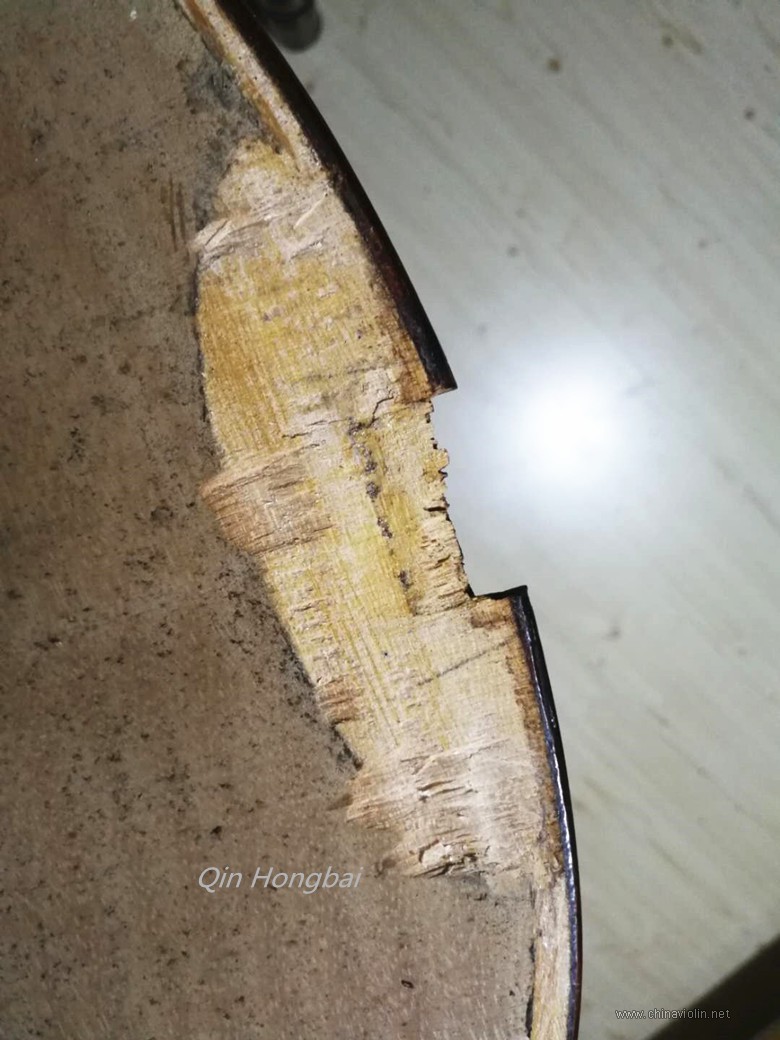

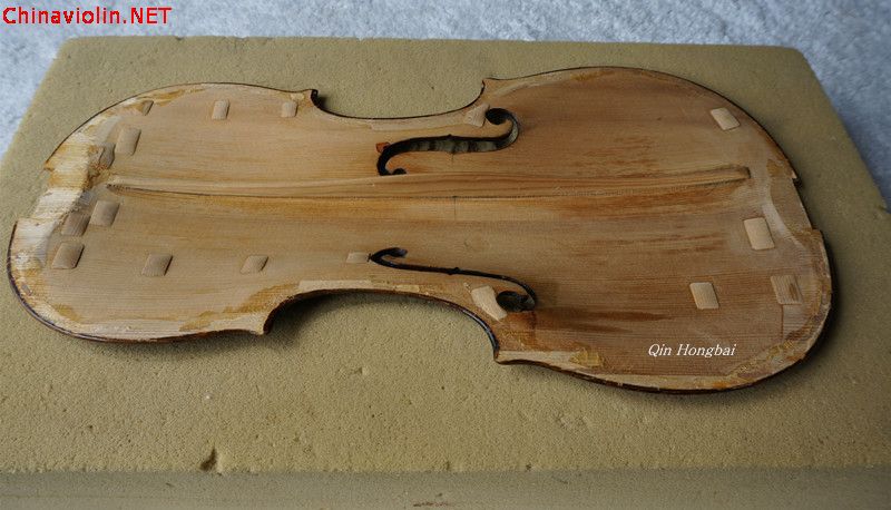

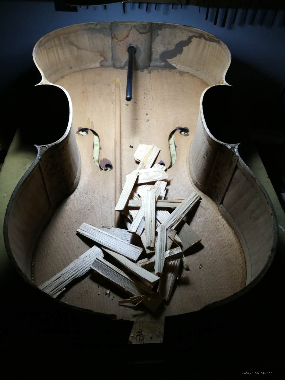

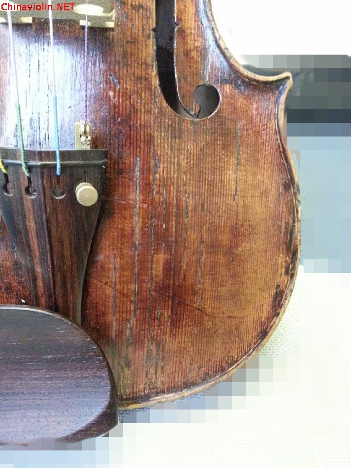

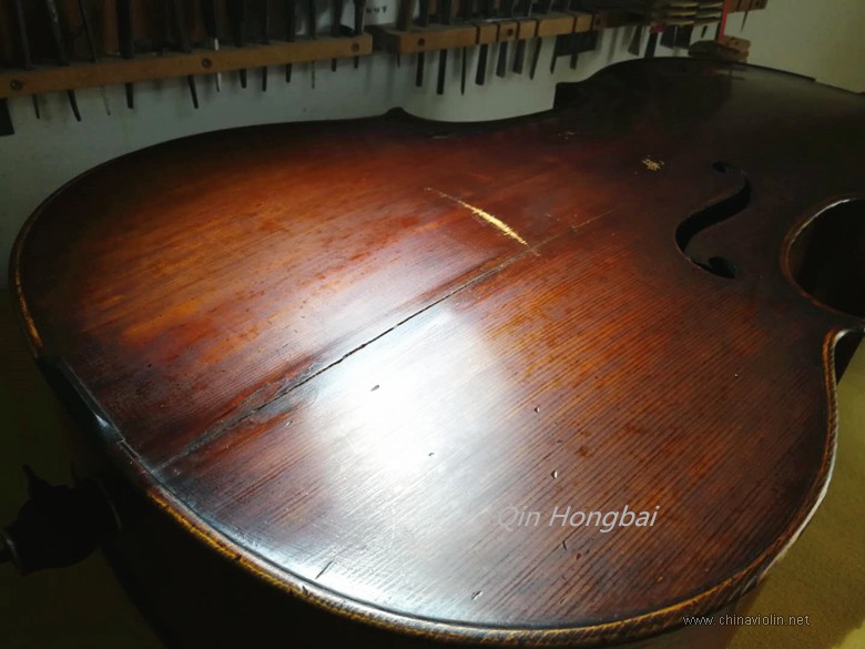

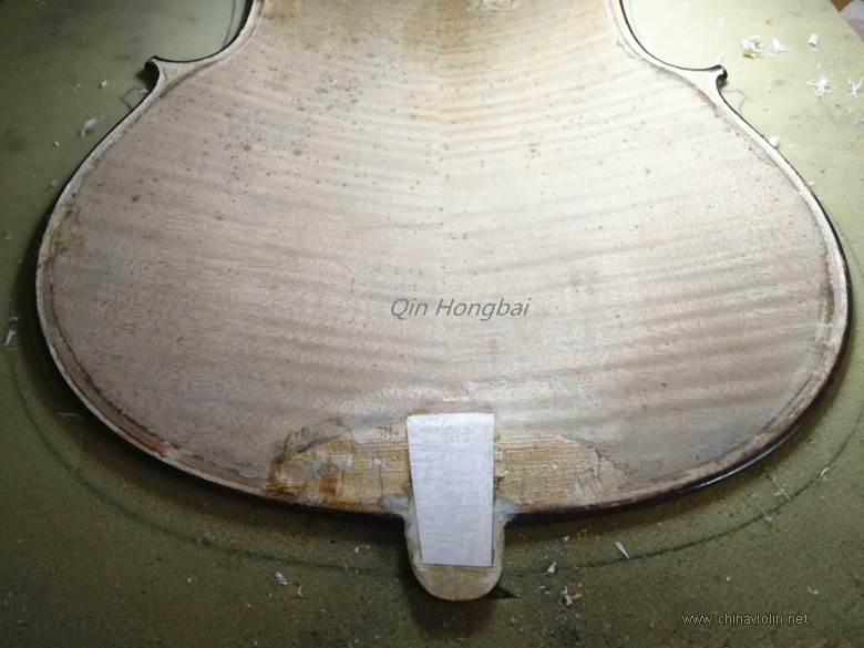

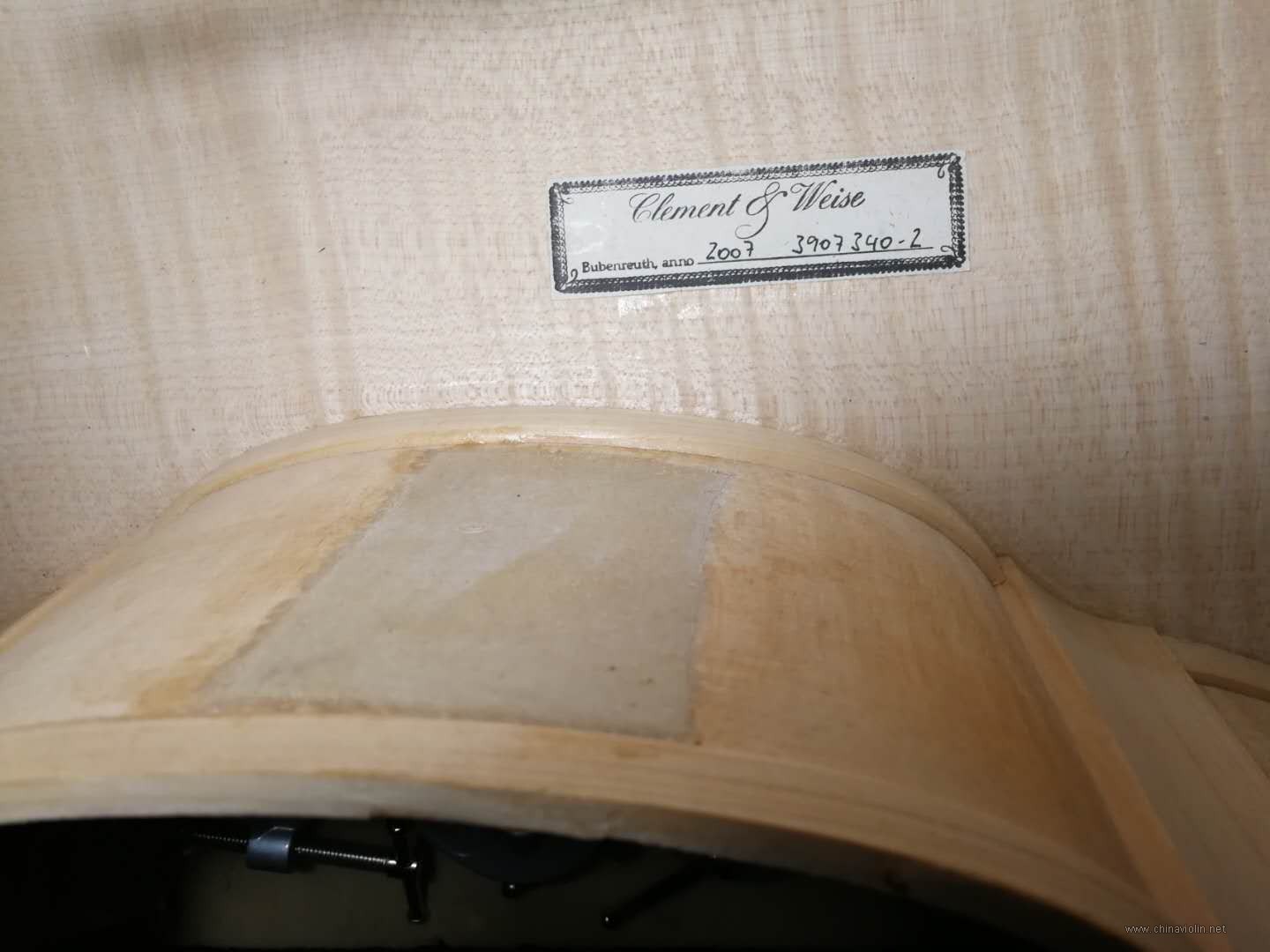

这把大提琴是深圳一位琴友的,肩纽断裂,面板开裂,还需要换端木、换琴码等其他一些调整。

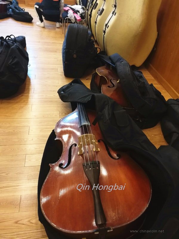

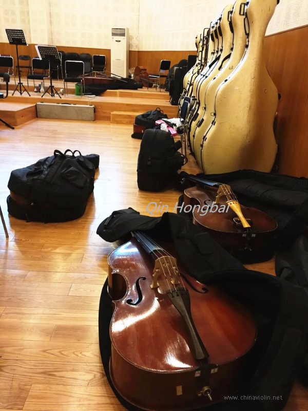

引用 红柏提琴 2019-6-3 15:17

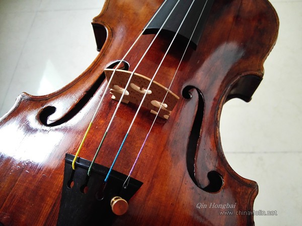

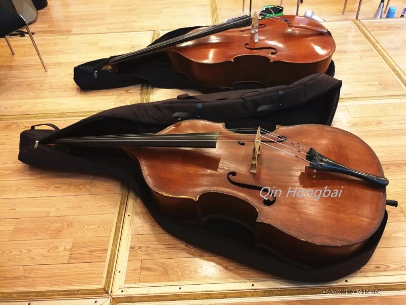

日常维修:中央歌剧院大提琴

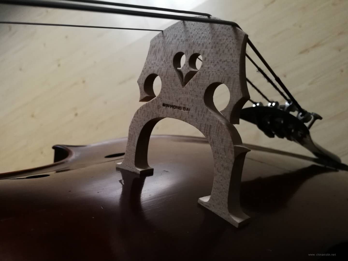

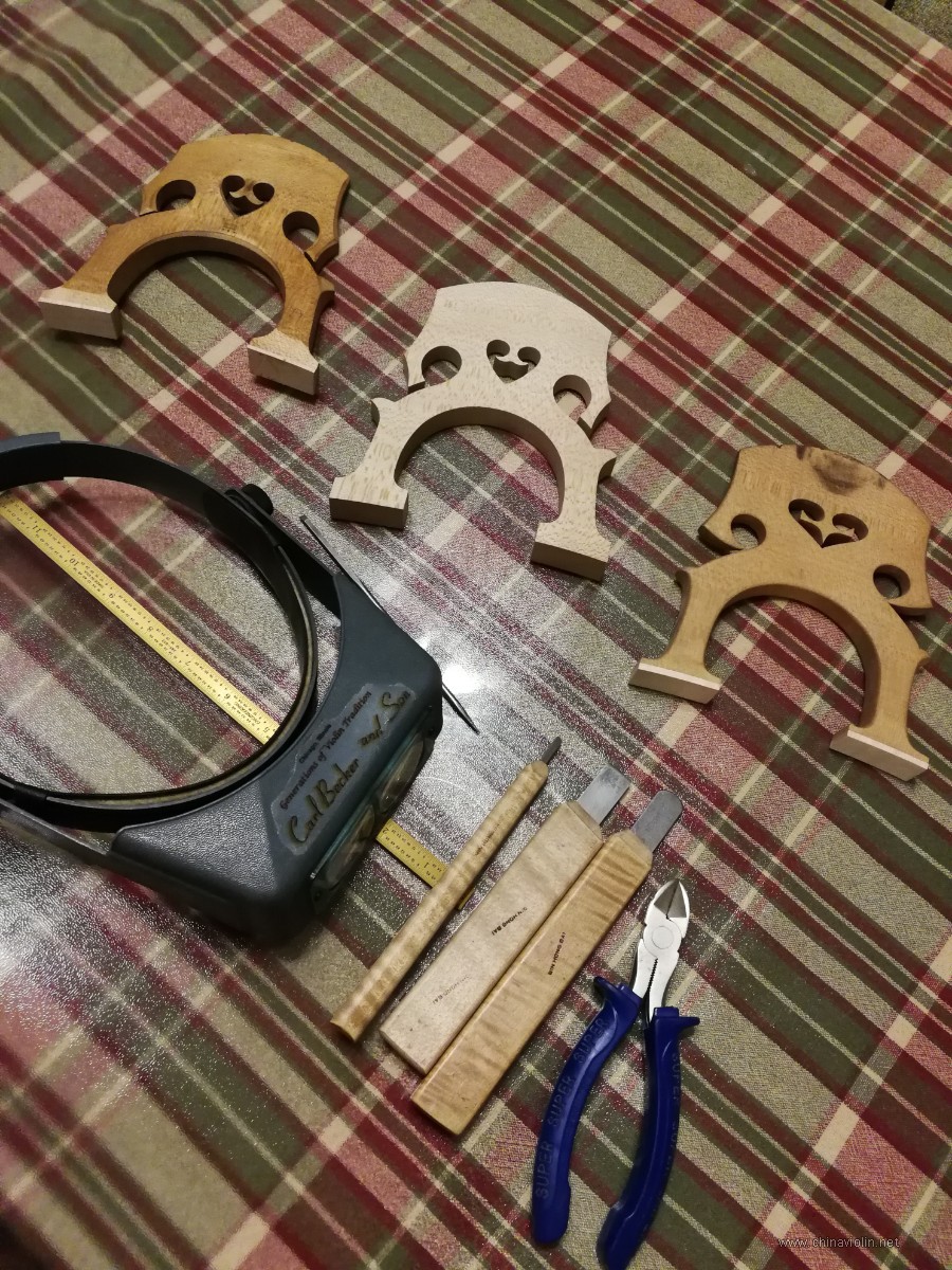

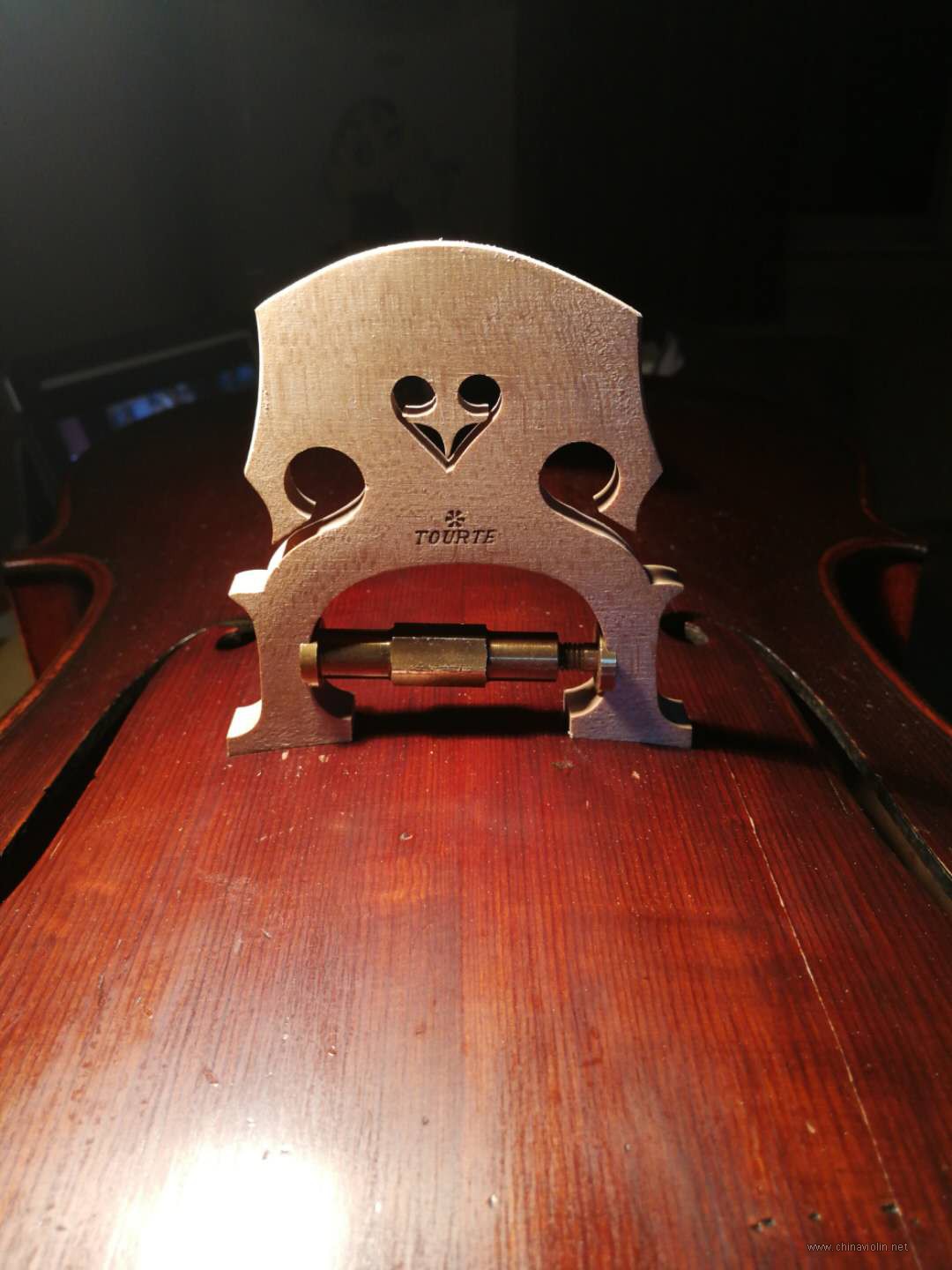

引用 红柏提琴 2020-4-7 21:05

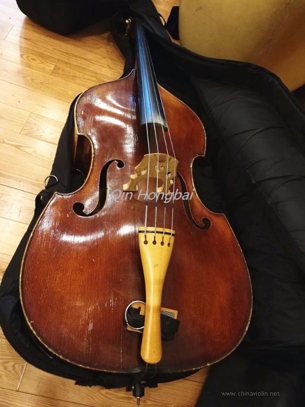

大工程,猜猜这是什么码?

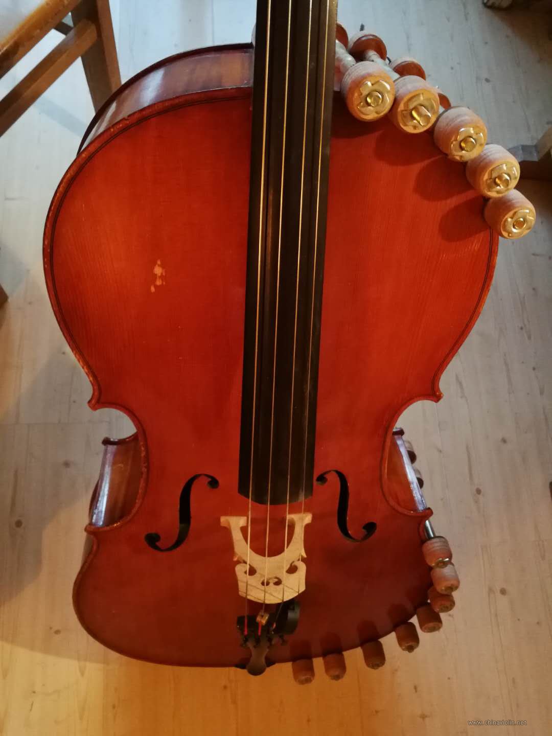

引用 红柏提琴 2020-5-25 11:07

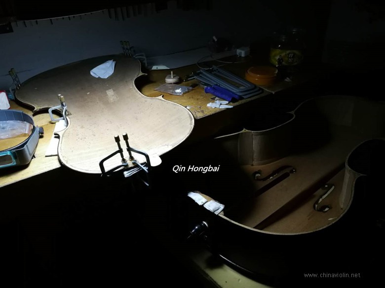

排队维修的提琴,工作量很大,也很辛苦。
