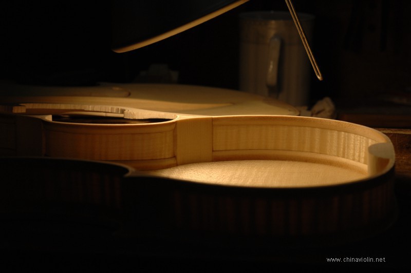

  琴板定音是提琴制作的一个方法,估计300年前的斯特拉迪瓦里和瓜乃利就是利用琴板敲击音这一方法制作琴板的。因为这一方法,在当时科技水平下,是最佳的制作提琴音质的方法。就像中国制作铜锣的高手,是用敲击铜锣的音高确定铜锣厚度的方法一样。只是中国以前大部分提琴制作人,都不知道在提琴制作上也有琴板定音的方法,更不知道具体的操作方法和标准。中国有很多人去意大利学习提琴制作,意大利人也根本不让中国人知道这门学问。不是不捅窗户纸,而是不让中国人看见窗户。因为中国人很聪明。看见窗户就会捅窗户纸。最好的办法是把中国人的思维导向错误方向,引入歧途。这样他们才能永远是被崇拜老师。目前中国提琴制作界,很多人已经知道了这一窗户。但是知道的人还是不告诉不知道的人,并且各自去捅窗户纸,操作方法各自保密。说道这里,看到本文的人,就看见了这个窗户。为此,以前知道这个方法的人就失去了先知的优势。希望失去了先知的优势的人不要懊恼,只要你是天才,你会发现其他凡夫俗子看不见的其他窗户。人们在了解一个问题后,往往会感叹解决问题方法就像捅破一个窗户纸一样简单。但是在问题解决前,人们面前会有无数个窗户,并且大部分窗户纸后面是贴纸的墙,是捅不破的。只有非常非常少的窗户纸是可以捅破的。也就是说,发现了问题,没有聪明的头脑,也不一定能找到正确的方法解决问题。比喻就讲这么多,那么什么是琴板定音?哈金斯博士的振动模式定音方法就是其中之一,只是她给的一组数据,经过我和几位朋友的实验证明是错误的!看看陶宝华老师制作、修理提琴的相片,他用小木槌敲击琴板,也是琴板定音的又一个方法!大家也都看见过大师莫拉西捏住琴板敲击听音的画面,他是在通过听敲击音判断琴板制作的优良与否!方法应该很多,但具体的操作方法和标准是关键。并不是乱敲一气,敲击音是有敲击点频率高低和频谱范围的!是能控制提琴制作精度的!论坛里有“据一位意大利制琴师说面板是f或#f,当然是指意大利的料来说”的文字。我认为应该是指完工后拆下来的帯漆的琴板其模式2的频率。如何把白板做成完工后是f或#f或特定频谱范围,就是琴板定音的学问或技术。我说的已经不是抛砖引玉,再具体就会限制大家的想象力和创造力!最后请记住:琴板定音不是提琴制作的唯一法门,材质,琴型,结构,制作质量也非常重要。琴板定音只是制作好提琴不可缺少的方法之一。
  为什么这样说呢?是因为提琴的琴型是由琴外表曲线确定的,当外形确定后,就要从里面加工厚薄,厚薄多少为合适呢?用统一尺寸做肯定是错误的!因为每一块板材的材质都是不一样的。用琴板定音确定厚薄,也就是用音频精度制作琴板厚薄!但是,前提是琴板厚薄必须在几何尺寸上比较均衡,其等厚线很有规律。即琴板厚薄不是局部凹凸不平的,是整体有厚薄分布,局部均匀。
插图摘自『刘兆军提琴工作室』(上海),与本文观点无关。
