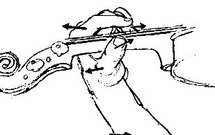

  中央音乐学院赵薇教授谈如何学习换把 学习换把的顺序
  首先学空弦换把,以明确两个把位之间的距离。最好先将换把音在不换把的位置上奏出,记住它的音高,再练换把,这样有利于校对换把的音准。换把应在演奏空弦时进行。
  第二步学同指换把。注意练好左手滑动的松弛感和换把时臂、肘、大拇指和其他手指的配合动作。
  第三步学顺指换把。由前一个音的手指滑动至新的把位,后一个音的手指按节奏落下。这样就带出一个换把的经过音(媒介音),这个音在练习时不但允许而且必要,应该拉得清楚而且音准,熟练之后再慢慢减弱它的痕迹。
  第四步学越指换把。上行越指换把由前一个音的手指与后一个音的手指在换把过程中交替,由后一个音的手指滑到新的把位,动作与同指换把相仿。下行越指换把仍由前一个音的手指滑动至新八位,后一个音的手指按节奏落下。最后学伸张指换把。这种方法在高把位换把中用得很多,即:臂和拇指不动,单*伸张指按到邻把音上,然后臂、手和拇指才能调整自己在新把位上的位置。
  在初学教学中,应先学好并巩固一至三把位的前四种换把,至于伸张指换把和高招位与低把位之间的换把可以后学。
