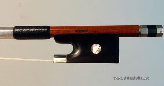

  钓鱼人在使用钓竿时会遇到手感的问题,于是就有了鱼竿配重器,从而比较好的解决了手感轻重的问题。同理,为了解决拉琴人琴弓的手感舒适度,是否也可以设计一个琴弓配重器,让拉琴人能轻松解决持弓的手感问题?
  bowshop:
  没听说过有专门的配重器,配重的方式无非就是在弓子的二侧做加减法。
  一般来说,加重容易减重难,特别是弓头的减重,就需要动木头部分,所以通常不建议。而弓根的减重就容易多了。换更轻的螺丝,换更轻的螺丝,都是比较简单而又直接的。反之加重也是采取类似的方式。
  弓头的加重,可以通过替换不同材质的弓头贴片而到达加重的效果。譬如将白色塑料片或牛骨贴片换成银片或白铜片,甚至加上铅块来加重,通常都能达到很好的效果。
