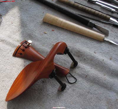

太费工了,要一刀刀削出来,看得我都发愁。什么时候鼓鼓勇气也自己动动手,现在我连码子都懒得修了。好像还没有钻孔?请教一下是如何钻,夹在台钳上钻(好像已经做好了,会否夹出痕迹?),还是一只手抓着腮托,另一只手用手枪钻来钻?这样的话,如何保证准确位置?谢谢!

<p>谢明月老师关注,是没钻孔,在考虑是否装独脚,如装连体的只在旁边打两孔,可用毛巾包好,用台钳轻轻一夹,用手稳住,[在腮托下面用东西垫好]就可打孔了。</p>
<p>&nbsp; img_6098.jpg <br/></p>
<p> img_6120.jpg 如装这款,直接垫块毛巾就能打。</p>
