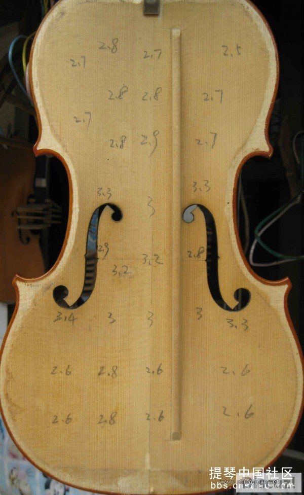

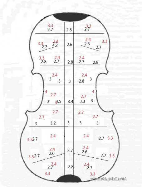

  这把琴ea弦谐波丰富,但是还有点过了,导致发音不集中,gd弦音色单调音无力缺乏牙杯味道,总体和一把几百元的工厂练习琴无异,但的确是一把手工琴,制作者应该也尽力了,我想改造好点,大师们可有修整建议?为此买了一把测厚仪,晚上上面板厚度分布图。背板要另外想办法测厚。

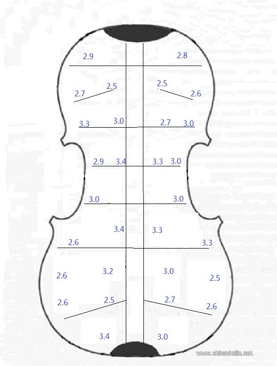

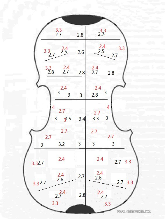

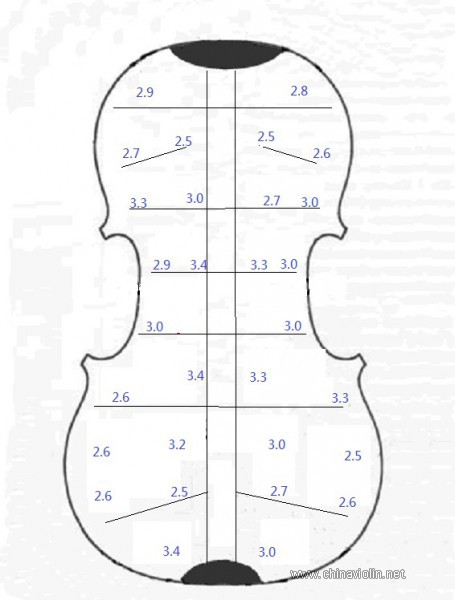

  刚才重新测量作图,并与网络和陈元光资料比较,面板一律为里朝上,低音梁在右边,蓝色数字是我的白胚琴面板数据,红色是陈元光,黑色是网络资料:
  显然中间做厚了,怪不得发音不良,边缘做薄了,希望因为其密度较高还能忽略缺陷。
  依据我的实验经验,边缘非常薄,中间稍厚的面板低音浑厚有颗粒感,但是高音软弱无力无穿透感。面板均匀做薄的琴,高音像单簧管之类的,而中间薄,边缘厚的还不知道,有说古意大利的制琴家一般将面板理解为一片鼓膜,所以早期意大利琴的面板厚薄较为均匀和统一。而法国、德国的制琴师多把面板做成中间厚,旁边薄。而这把白胚琴则可能是查阅了胡佳来的一个帖子公开的斯式1715仿制的厚度分布,依葫芦画瓢,没有精细掌控和调整,最基本的音梁也没有通过测试,所以发音就像工厂大批量的低端练习琴。不知道我的实践和分析对不对?请大家指教!
  当然,低音梁的作用理解和调整无疑是关键技术,音板调音反而有点玄乎,因为自由振动和受限受迫振动是两码事。

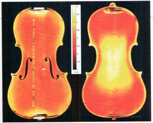

  最后一张是胡佳来大师某个帖子中的资料,厚度布局与我现在这把白胚极为相似。

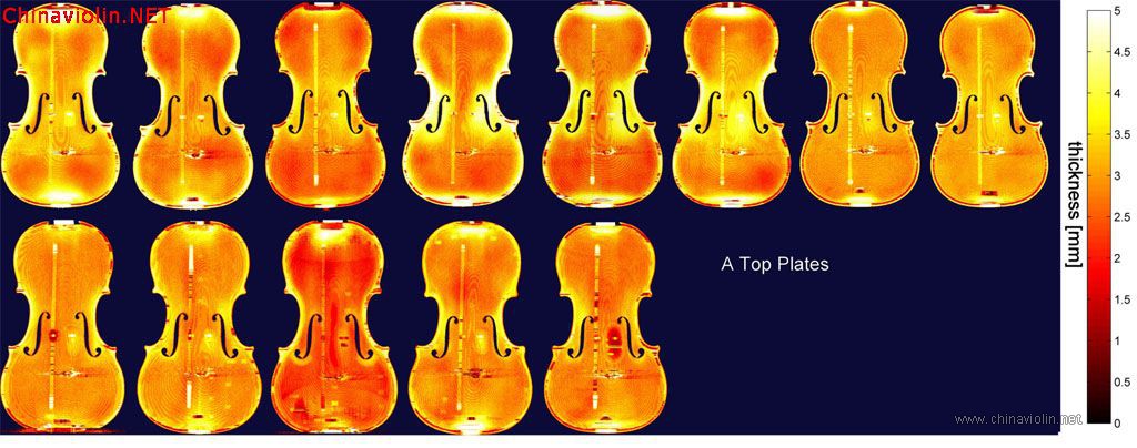

  为方便自己和大家日后集中查阅,顺便再上一张国外资料中的小提琴厚度分布图,上一排是新琴,底下5把是意大利古琴。基本上也是边缘厚,中部平均变薄,琴码和f孔四周厚。我把经典的面板厚度分布归类为哑铃状和骨头状……我自己当初把小提琴面板理解成边缘富有弹性的舌簧喇叭的纸盆,而且也实践了一把提琴,结果是使用多米南特尼龙弦低音很有颗粒感,音色比较开放,但是A弦音量明显不足,EA弦演奏缺乏集中的音色,有发散的感觉,不过音量绝对震撼,室内演奏实在不好听。
  瓜奈利维奥当1741
  我分析了手头这把白胚琴,低音无法起振的原因基本上可以确定有两个地方:一是低音梁尾端尺寸生硬的照搬制作工艺的尺寸,而且是往保守的方向留有一个毫米以上的偏差;二是音板的厚度分布在关键的区域不够大胆,因为原先的尺寸应该是针对欧料什么的,现在估计用的是东北料,干燥年限没什么问题,但是材料明显的偏硬,厚度分布应该要有所调整,以便兼顾低音区的振动和高音区。

抱歉啊,测绘到现在,实在困了,实来不及做图了。但是发现问题太多了。面板该薄的地方厚了0.3到0.6不等,仅有很少的地方附合标准,然后是该厚的地方薄了0.3都不止。低音梁压根就无弹性。好在木料的确是干货,但是年轮密度有不均现象,而且密度明显偏高。而密度高应该允许边缘偏薄。因此还有得救吧。
计划修低音梁,刮薄参与振动的地方:不迷信哈金斯调音,不做音板调音分析只做模糊推算。,

以前对测厚仪的应用没有认识,感觉没有普及意义,还有就是没有用过商品测厚仪不知道可以通过归零重置测厚仪零飘问题,最近买了一个成品的测厚仪才有所认识,同时感觉真的要重新研发测厚仪,比如我现在就无法直接测量背板,又不可能拆下来。但是按照计划,今天早上休息,我只做了低音梁,原先压根就压不动低音梁,经过一个多小时的休整,现在可以按动低音梁了,也就是具备弹性了。当然面板厚度布局不合理也是影响音板弹性的重要因素得过两天继续刮板了。
ba5rw20161128白胚琴面板.jpg 陈元光与网络对比尺寸.jpg 斯式1715.jpg 最后一张是胡佳来大师某个帖子中的资料,厚度布局与我现在这把白胚极为相似,。
瓜奈利维奥当1741.jpg 瓜奈利维奥当1741

请教小于大师,这把白胚是按照原先的趋势中间厚边缘再弄薄点好,还是只调整低音梁不需要再刮板,还是按照陈元光的方法沿边缘向内18毫米左右弄薄面板到2.4毫米左右的好?
引用 小于 2016-11-29 20:55
我自己做过很多记录,也尝试过很多想法。但是我只能很抱歉的告诉你,我一不熟悉它使用的木材,二不熟悉它的弧度,三不知道你喜欢的声音。所以我不知道你应该怎么弄。但是我只想提个醒,如果你的目的是实验的话,那一次最好只改变一个“要素”,才能有效积累经验。一次改几个东西,最后即便产生了变化,你也无法得知归功于哪一个。至于你“听”别人说了什么或者写了什么,我建议你不要盲目听从采取行动。
