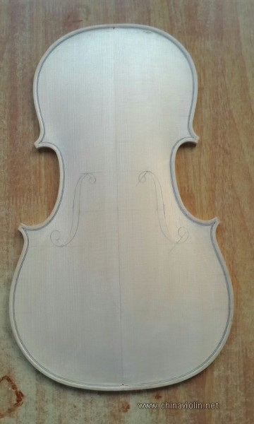

  流程:在收到5000元定金后,选出材料,拍照给吴先生看,确定后,开始制作,把制作过程拍照上传在小提琴网上。完成白琴后,放置一段时间,等油漆完成后,再放置一段时间。等油漆干透后,请专业老师帮拉一拉,开一开音。交付余款后发琴。

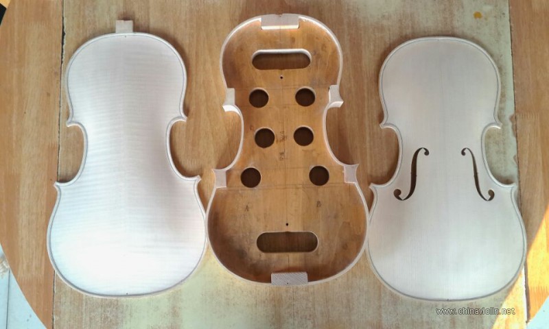

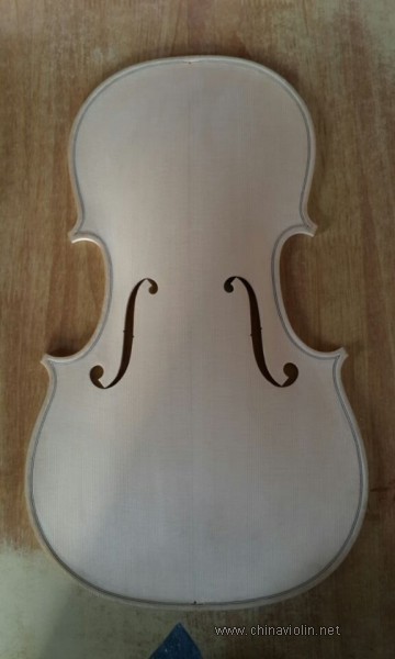

[attach]119411[/attach]
[attach]119412[/attach]

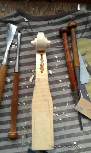

  这张图片我得公开的说一下,当吴先生看到这张图片上有李瑞清的名字时,以为是李瑞清雕的头,特意问了一下此事,我觉得此事挺好玩的,特意把我给吴先生的回复复制到这里。
  哈哈!那是王在新的同学,叫李瑞清,在老家开饭店的,那天王在新在与李瑞清通电话时,无意识的手写字,他有好往木头或纸片上随意写字的习惯。这个字就是他本人的字,而那个李瑞清与做琴一点关系也没有,有时候还会在木片上写诗词

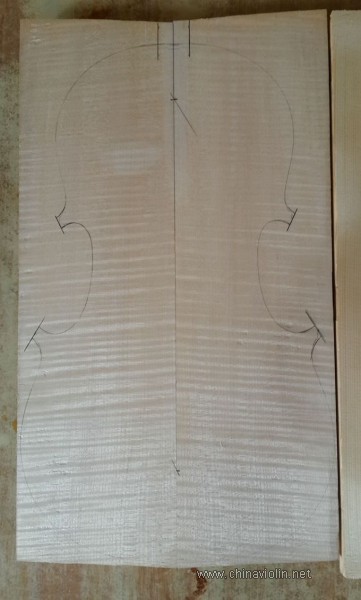

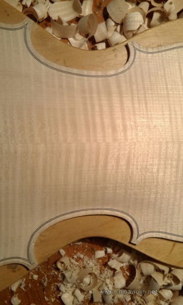

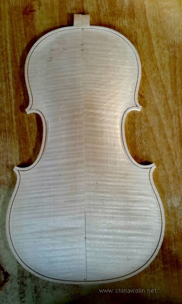

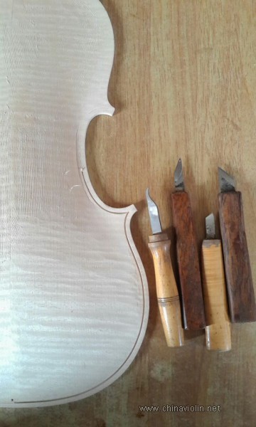

引用 李国嵘 2016-11-24 12:07

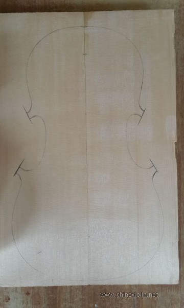

QQ图片20161124104032.jpg QQ图片20161124104021.jpg QQ图片20161124103953.jpg [attach]119411[/attach][attach]119412[/attach]

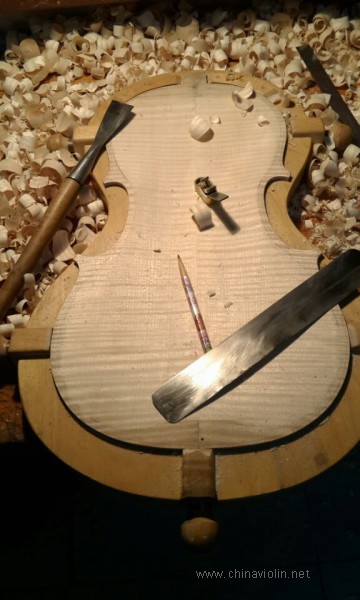

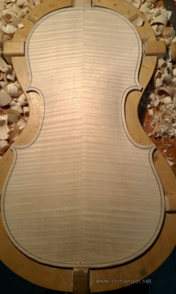

引用 李国嵘 2016-12-12 15:40

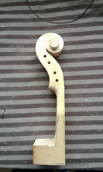

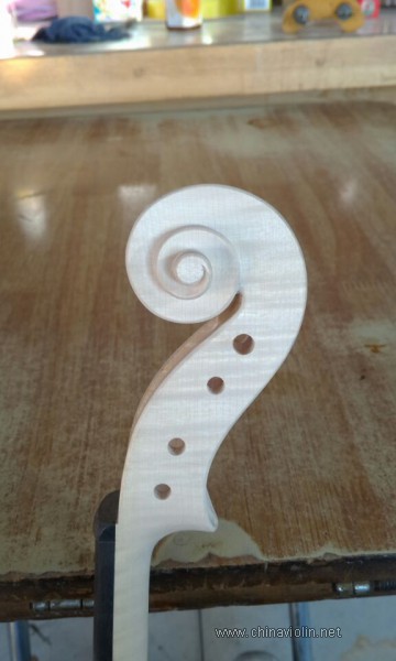

引用 李国嵘 2017-3-22 08:43
引用 李国嵘 2017-3-22 08:44

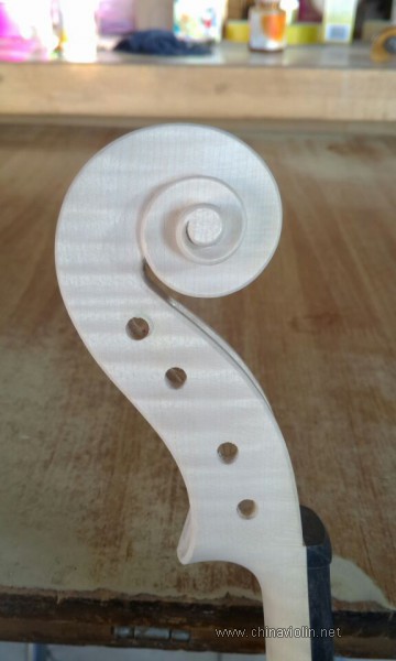

引用 李国嵘 2018-3-12 13:14

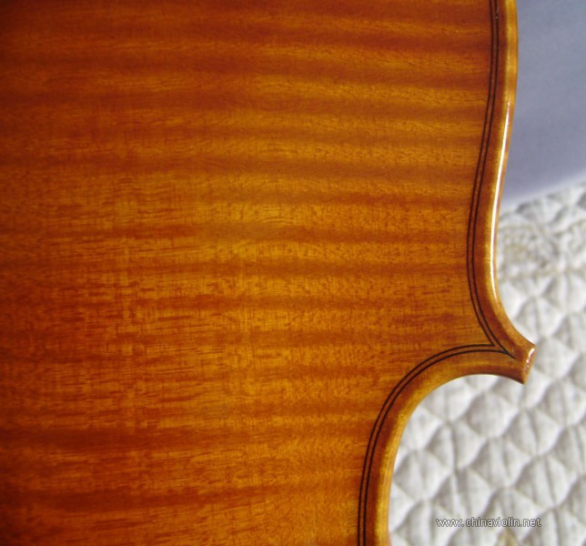

引用 李国嵘 2018-4-30 10:50
引用 李国嵘 2018-4-30 10:52

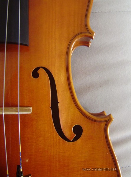

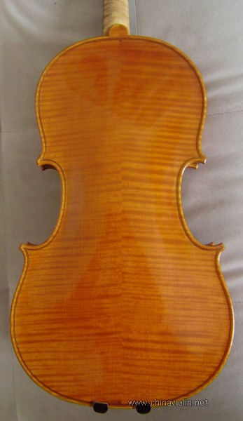

吴先生的中提已经完成,现在有空就拉一拉,六月底按时交琴
