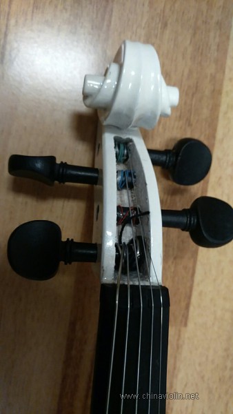

摘要: 无须对提琴做大改动,只要换个拉线板加一根C弦,两个微调,讲究一点的可以换个琴枕和琴码,方法超简单,把原来G弦旋轴用2mm的钻头扩一下,然后把C/G两根弦同时插入原G弦轴孔,并保持两根弦等长(这是关键哦),紧弦 ...
  无须对提琴做大改动,只要换个拉线板加一根C弦,两个微调,讲究一点的可以换个琴枕和琴码,方法超简单,把原来G弦旋轴用2mm的钻头扩一下,然后把C/G两根弦同时插入原G弦轴孔,并保持两根弦等长(这是关键哦),紧弦的时候C  G两条弦其中任意一条弦达到标准音高即停止,再将C  G中偏低的弦用微调就可以了。实践证明此方法简单实用。

两弦同用一个弦轴是个创意,这样一来就可将音域向下延伸五度,把这琴变成了五弦电声琴。方法简单实用,给你点个赞!
