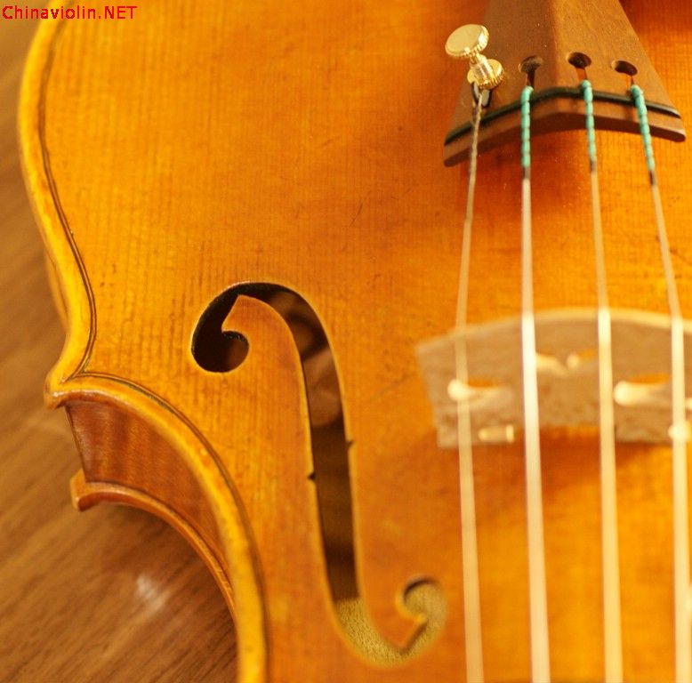

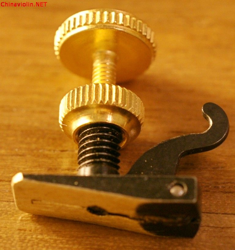

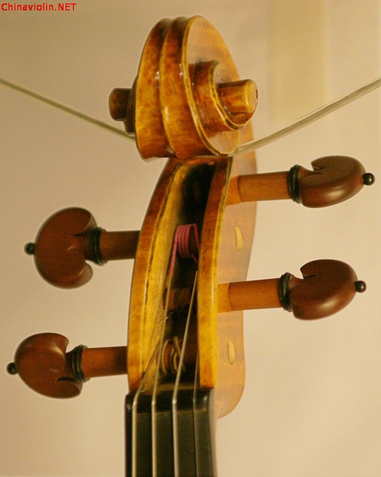

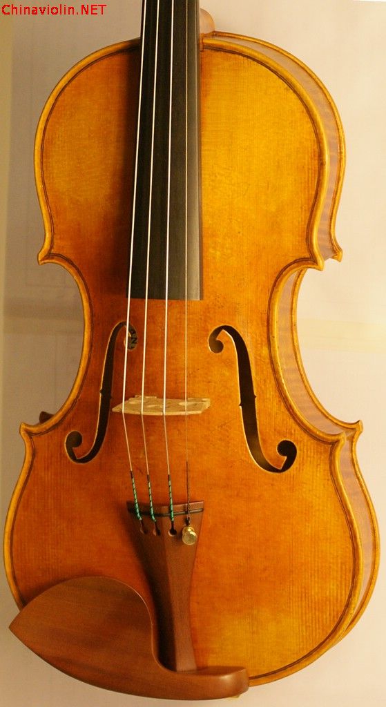

琴很好,但配件很一般,和琴有点不配,呵呵,个人观点,可能个人喜好,但我想买的起这把琴的也不在乎买好点的配件。而且配件对音效多多少少都有点影响。

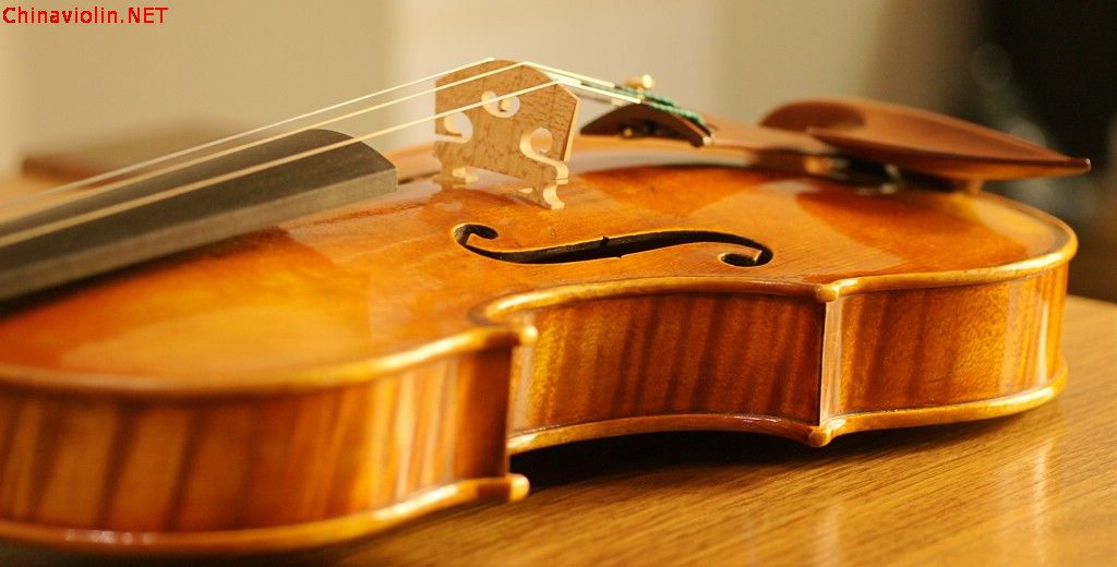

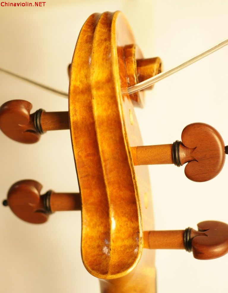

枣木配件是最好用的,至于苏木 蛇木 乌木 使用性能和声学性能都不太平衡

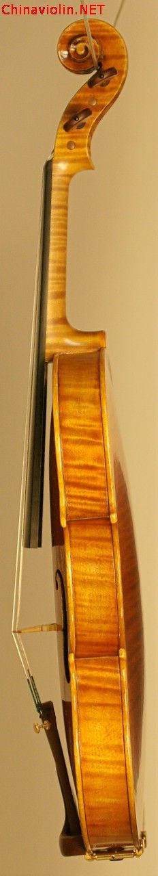

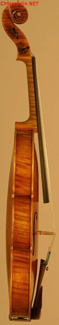

认同该琴的两个特点:
    1、面背板隆起幅度高和隆起的形状,明显区别于所谓的标准图纸,此类琴的音色品味高,高音部音量大。
    2、指板升高码降低,弦和指板的距离明显低于所谓标准图纸。演奏性能要比标准图纸琴好很多。
本人热衷于买此类琴,遗憾的是满大街都是标准图纸琴。

<div class="quote"><b>以下是引用<i>小板牙</i>在2012-11-17 9:33:00的发言:</b><br/>枣木配件是最好用的,至于苏木 蛇木 乌木 使用性能和声学性能都不太平衡 </div><p></p>现在流行黄杨木

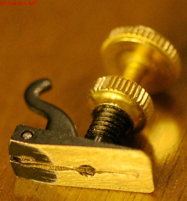

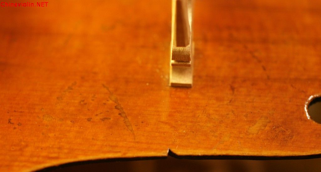

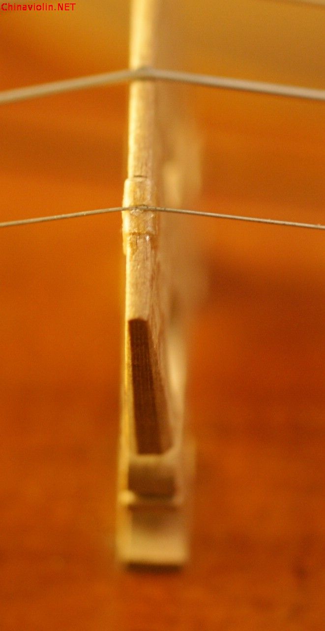

樓主的短款微調的處理與我的是一模一樣哦,都是把多餘的那塊材料給打磨掉 第一減輕微調重量 雖然微乎其微但是確實是減輕了一點點的重量 第二 當馬子出現傾倒的事件的時候 面板不會被微調那尖銳的棱角擊傷。不謀而合也~

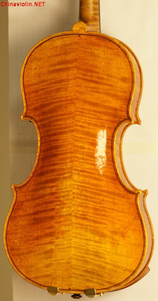

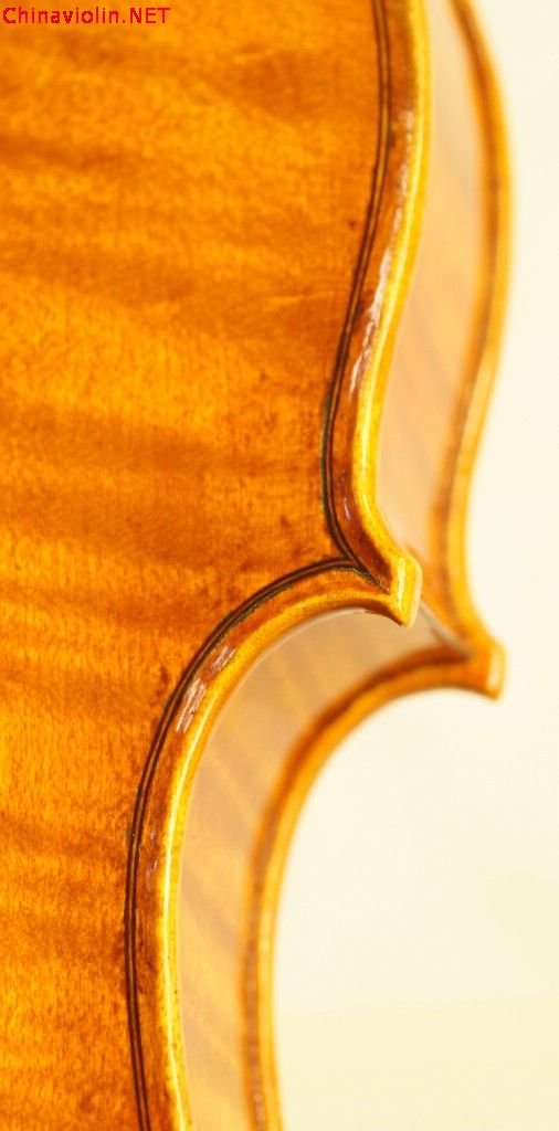

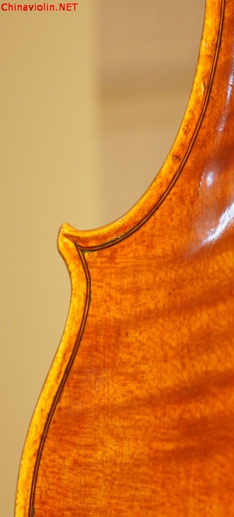

<p>此琴琴型,工艺相当好。照片如果没有失真太大的话,这个琴型应该是趋于比较合理的。背板,材料应该不算是最好的那个档次,像是川料。当然好的川料也是相当不错,欧料也并非就一定好。琴的配件,还都是比较不错的。猜测此琴,声音是比较细腻,音色比较优美那种类型。不过声音有些发不出来,憋在琴里。此外这个琴的音色容易随天气等因素变化,可能需要经常调整。总之这把琴,声音比较优美,可能音量,能量上有些不足。</p>

<div class="quote"><b>以下是引用<i>winlot999</i>在2012-11-17 18:38:00的发言:</b><br/>樓主的短款微調的處理與我的是一模一樣哦,都是把多餘的那塊材料給打磨掉 第一減輕微調重量 雖然微乎其微但是確實是減輕了一點點的重量 第二 當馬子出現傾倒的事件的時候 面板不會被微調那尖銳的棱角擊傷。不謀而合也~ </div><p></p>我现在买的泰勒带内置微调的,应该是以后的趋势,就是价格贵点,买了全套泰勒的,弦轴,拉弦板,腮托,尾柱,一千好几百,还有更贵的弦轴,光弦轴就要六百,没舍得买。
