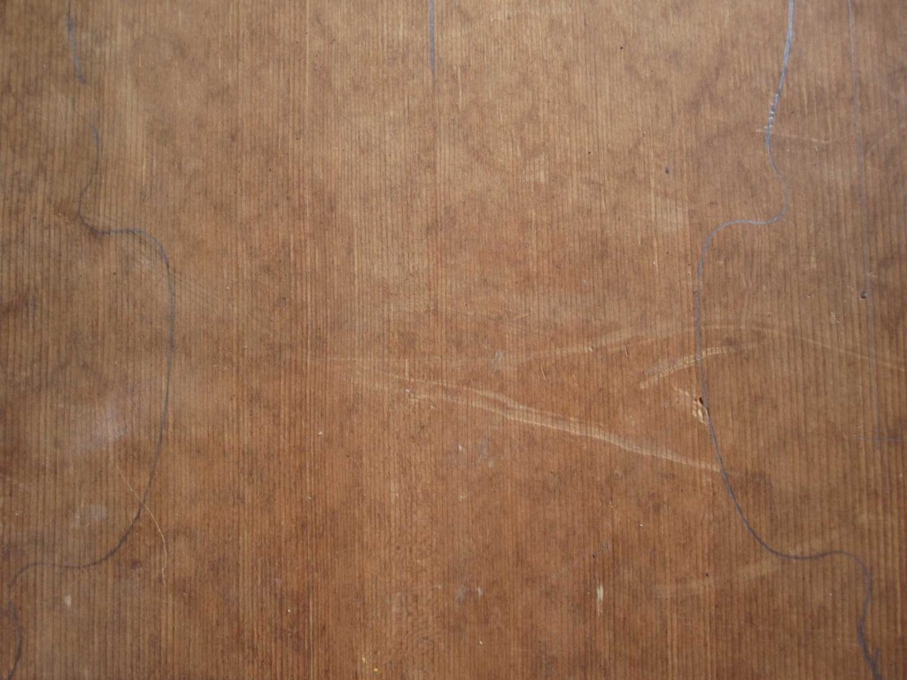

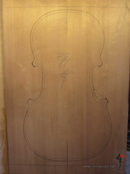

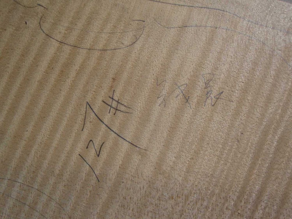

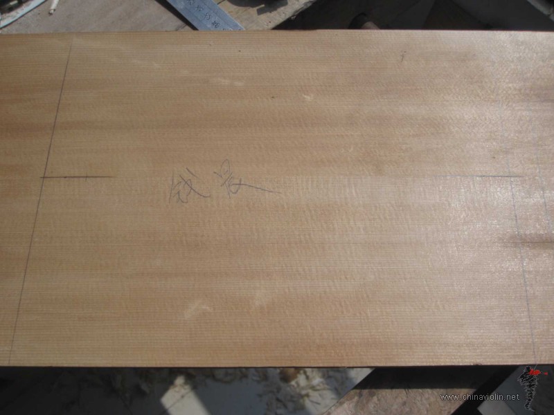

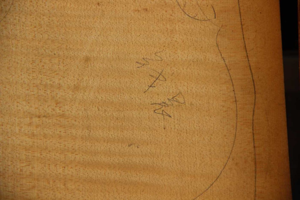

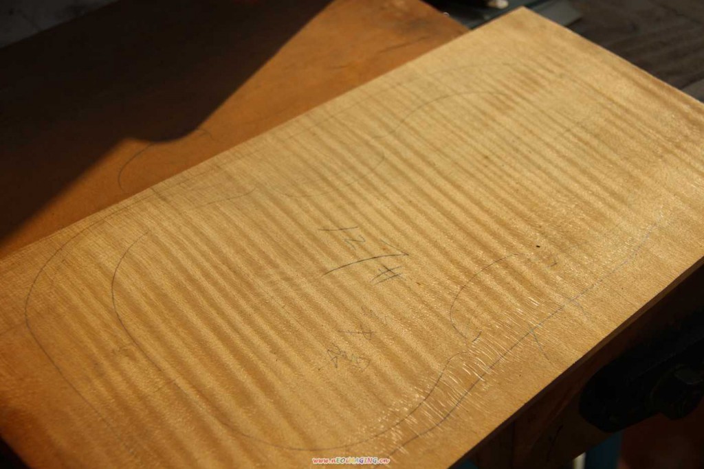

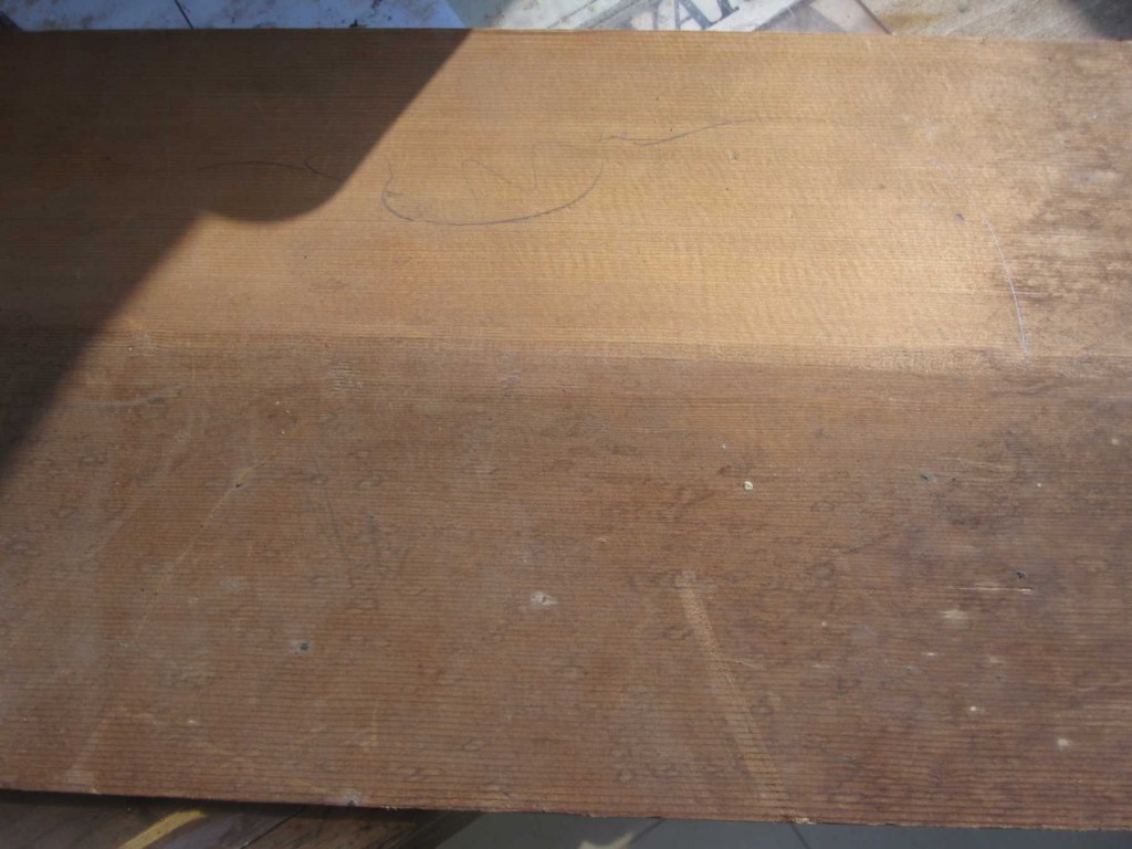

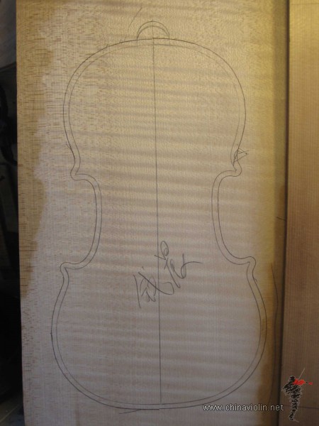

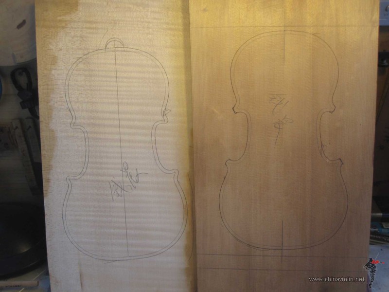

晒料,钱先生来作坊选出。

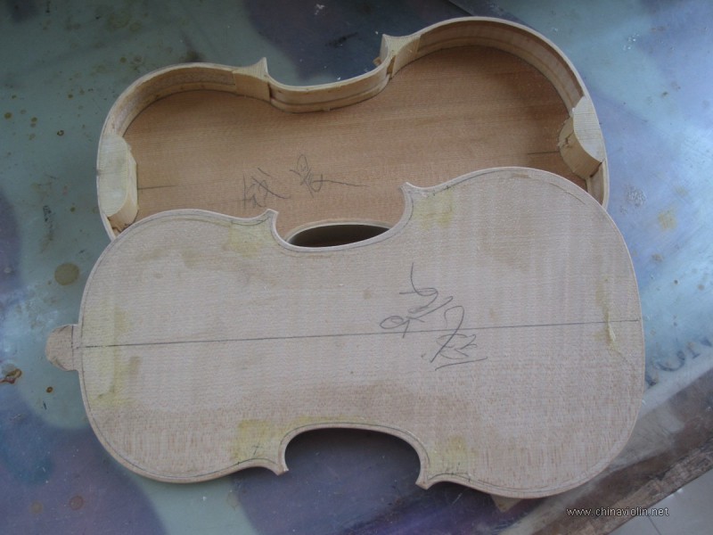

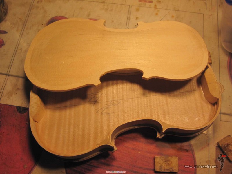

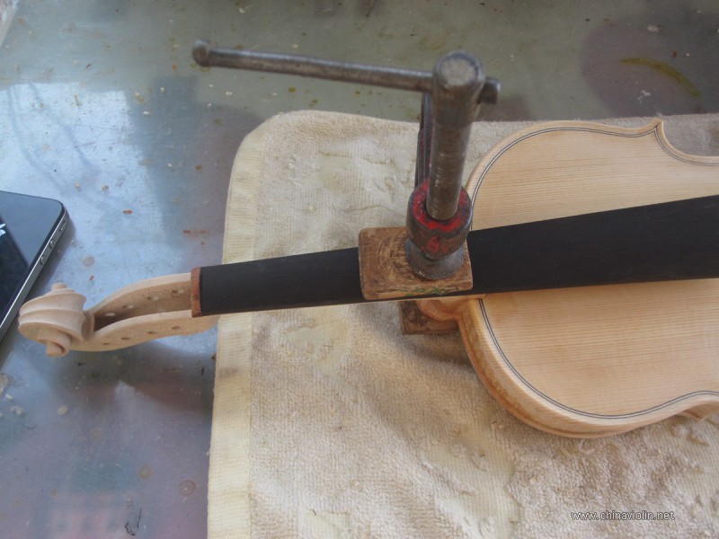

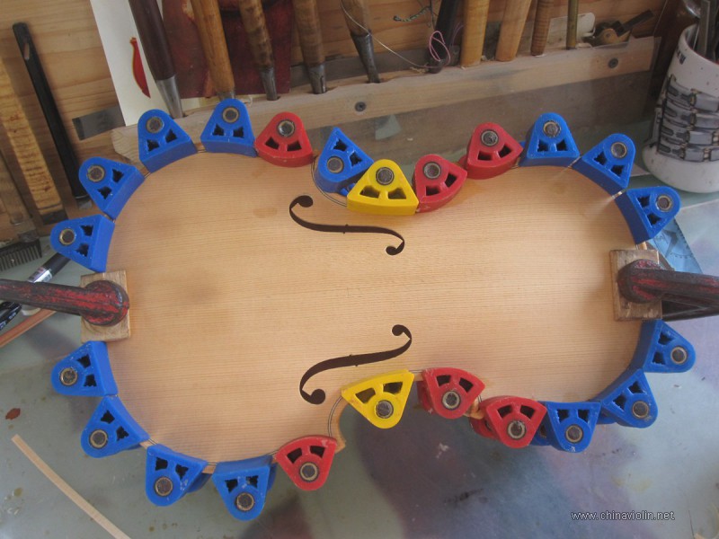

笫一次合琴
谢谢钱先生的支持和信任!

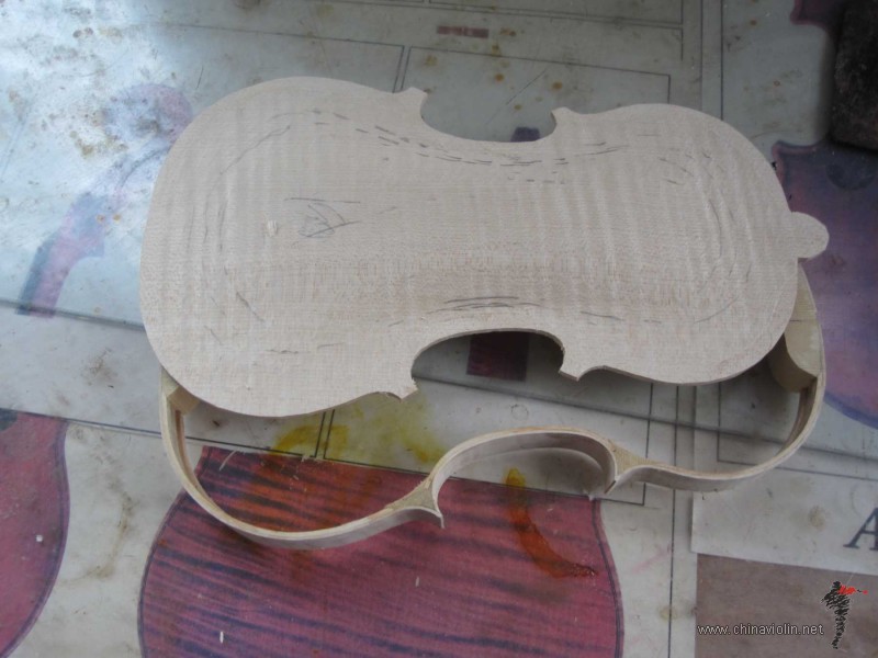

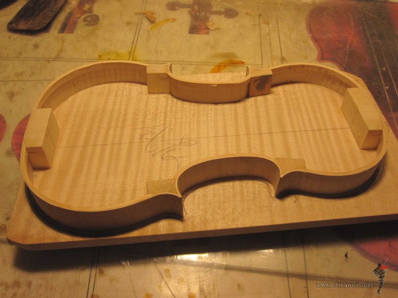

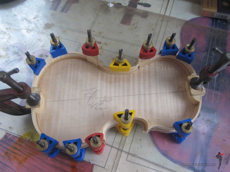

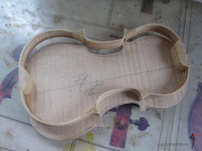

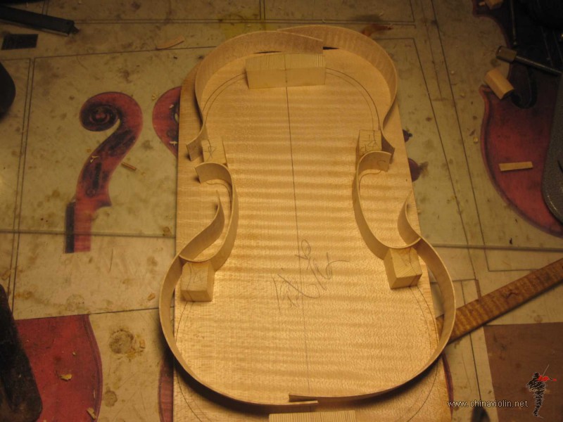

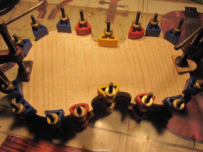

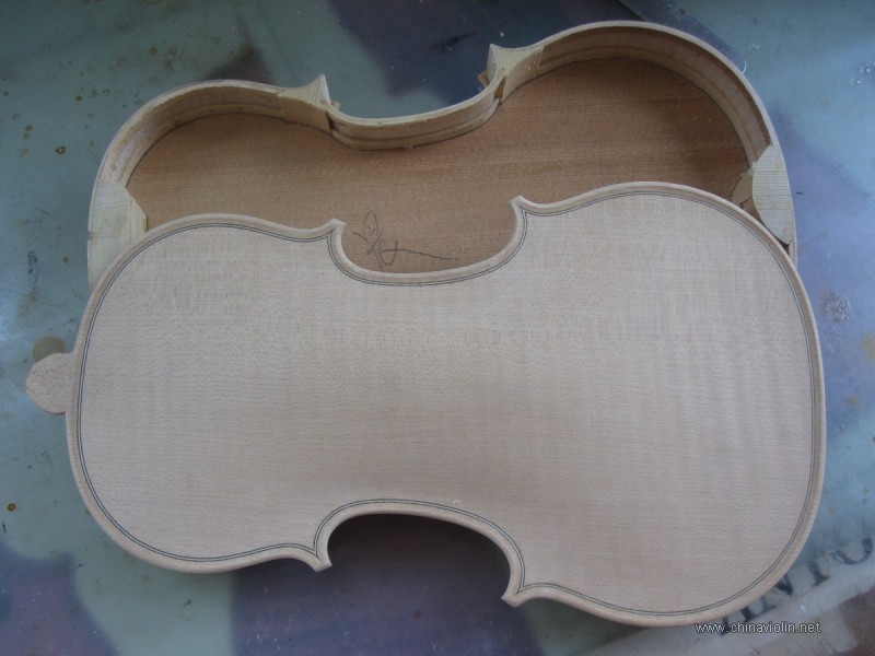

框
框

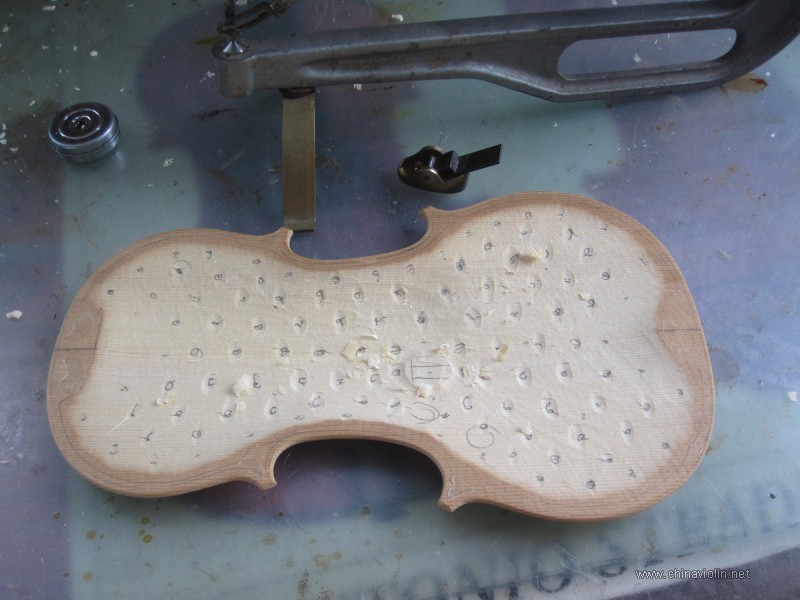

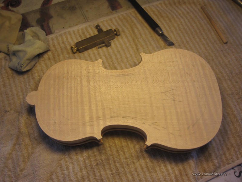

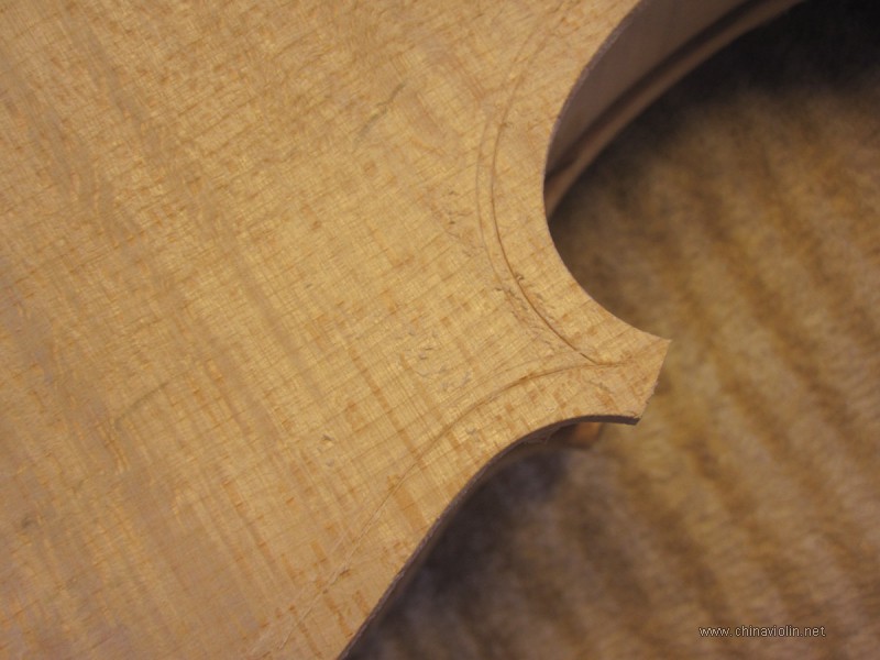

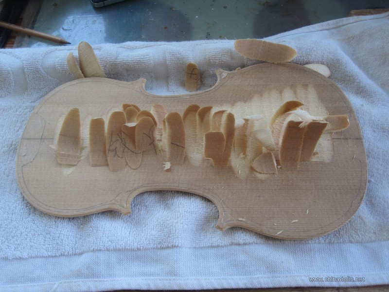

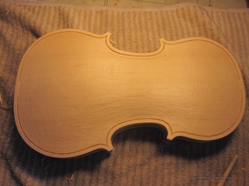

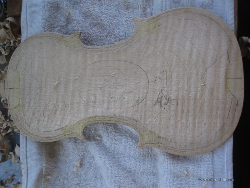

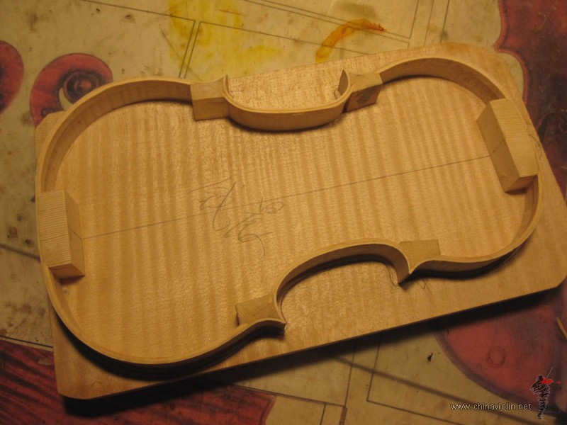

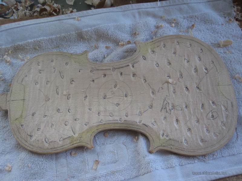

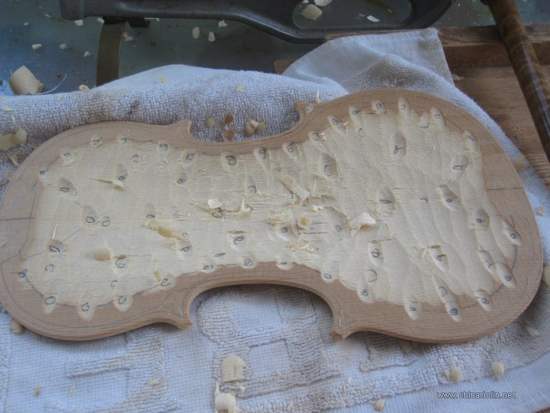

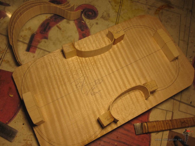

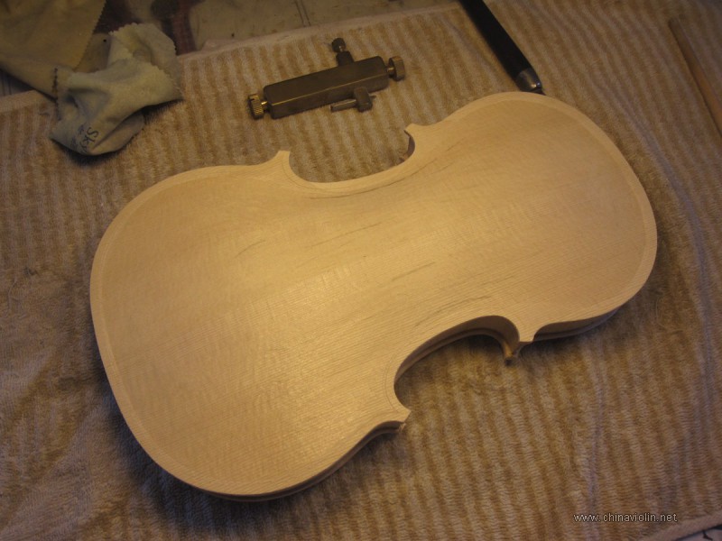

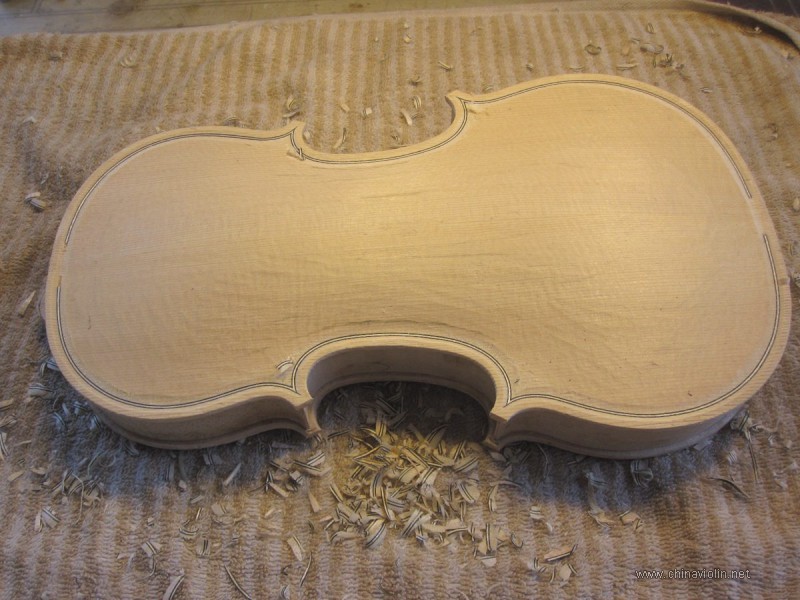

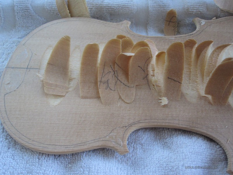

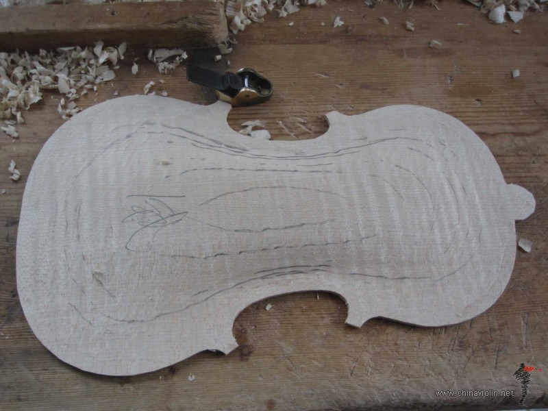

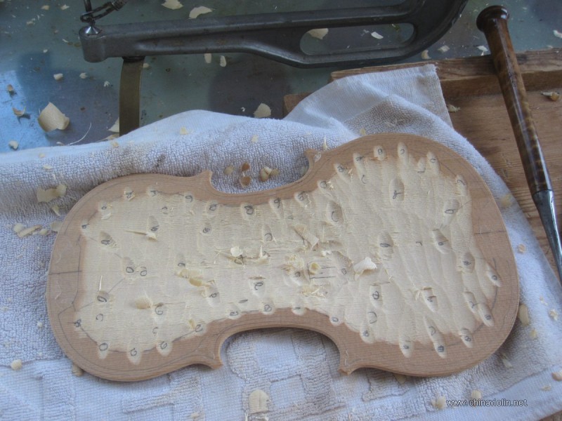

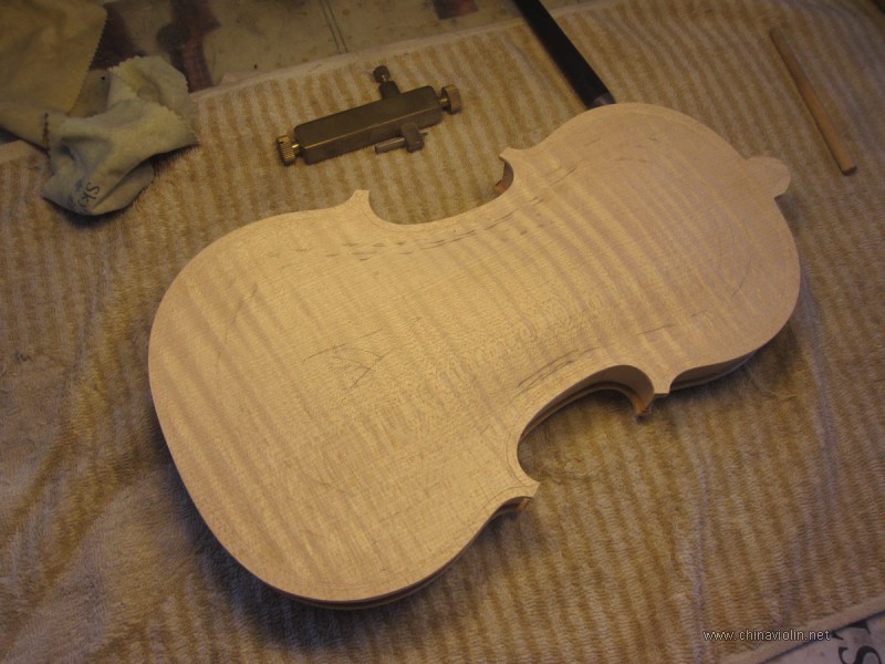

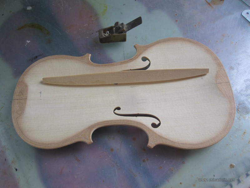

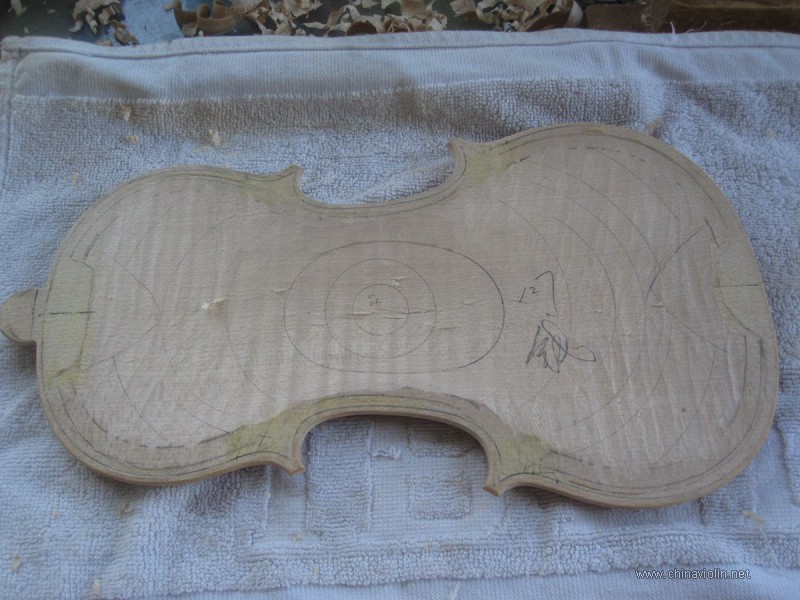

底板外弧粗加工
继续
续
续
续
续

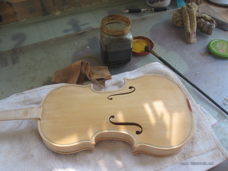

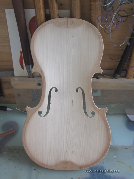

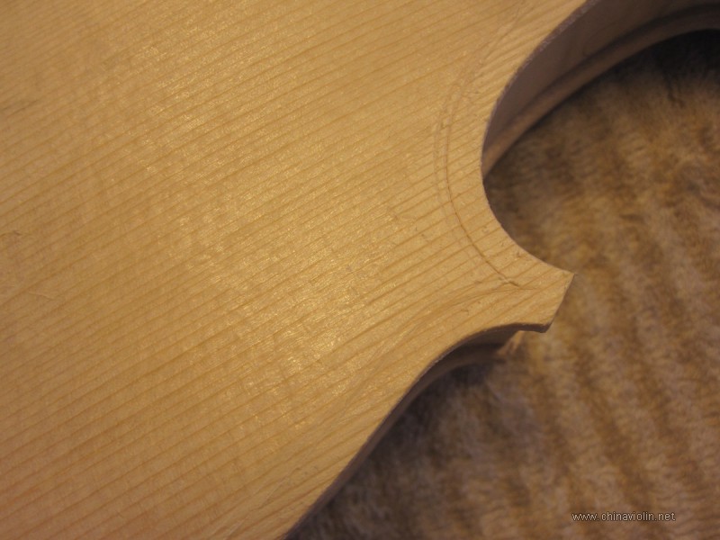

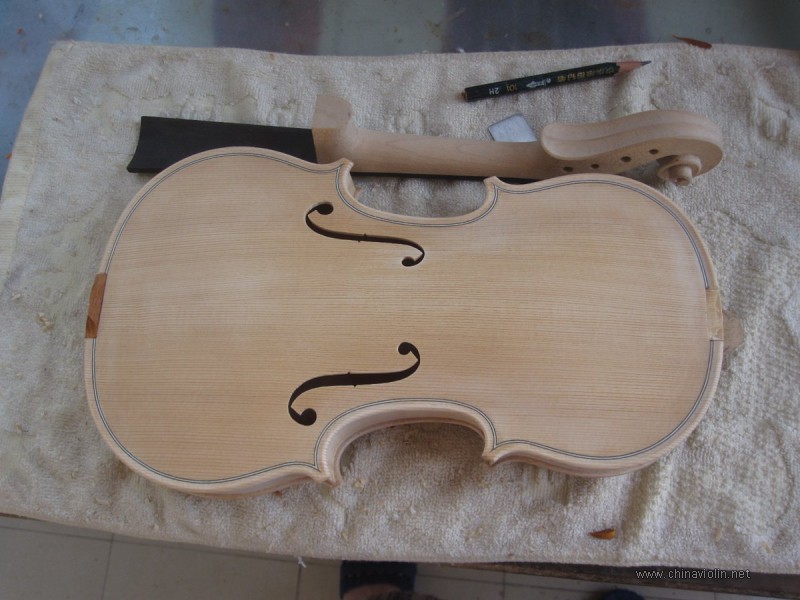

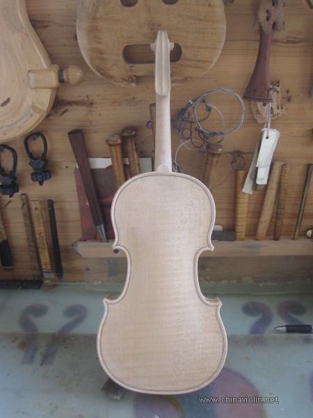

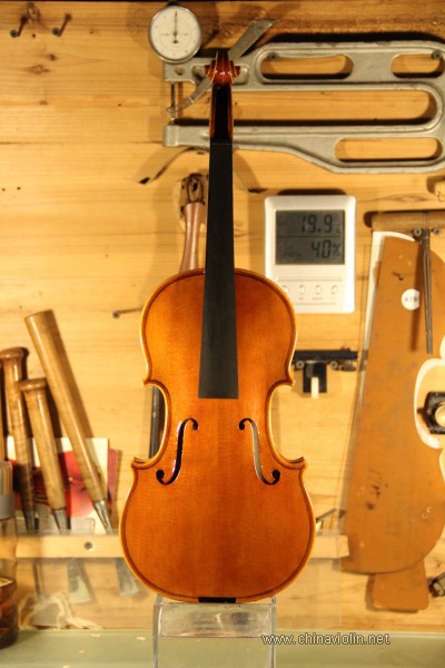

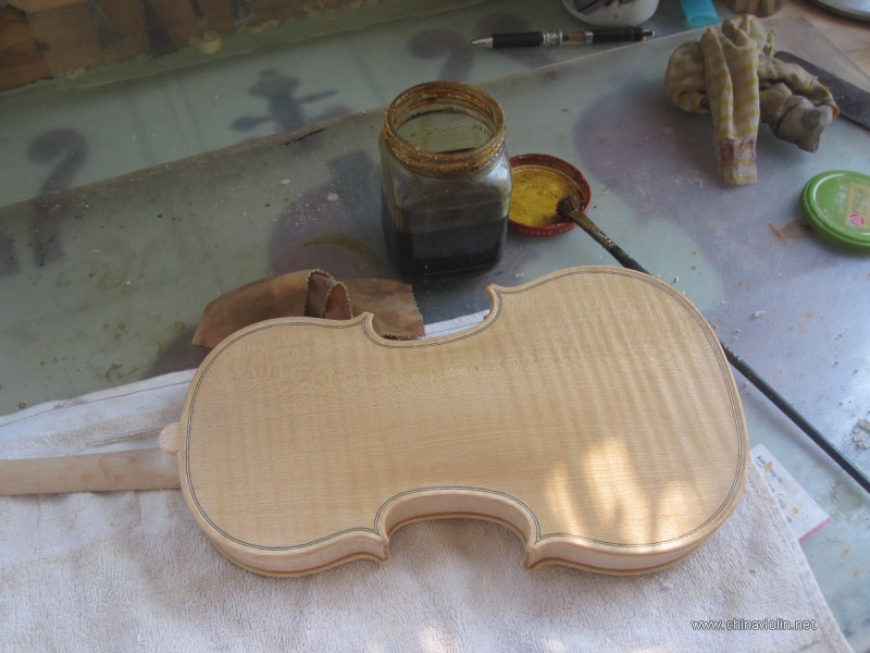

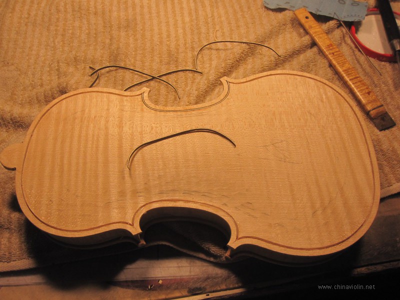

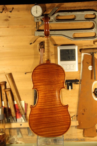

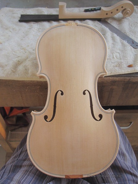

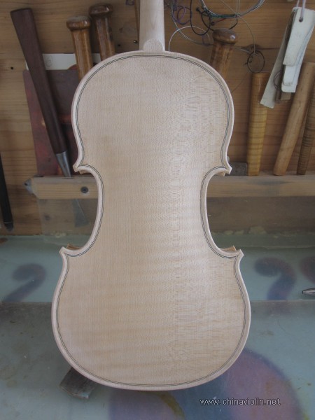

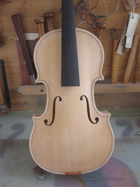

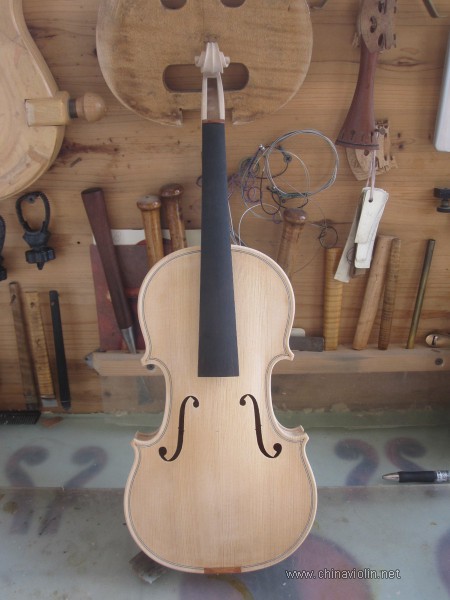

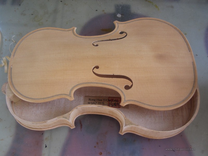

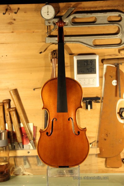

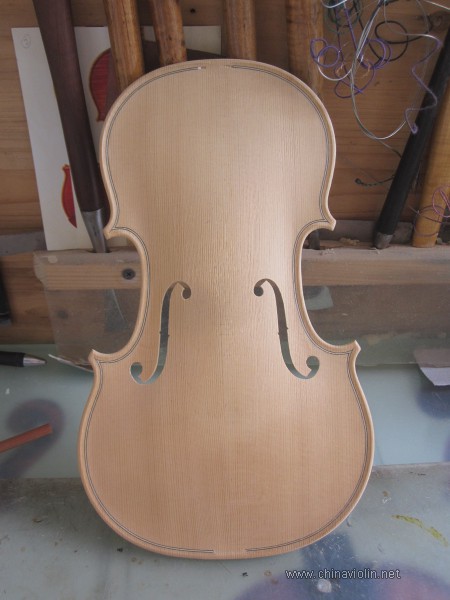

白琴做好放置一段时间,自然氧化的效果。
白琴完全结工。

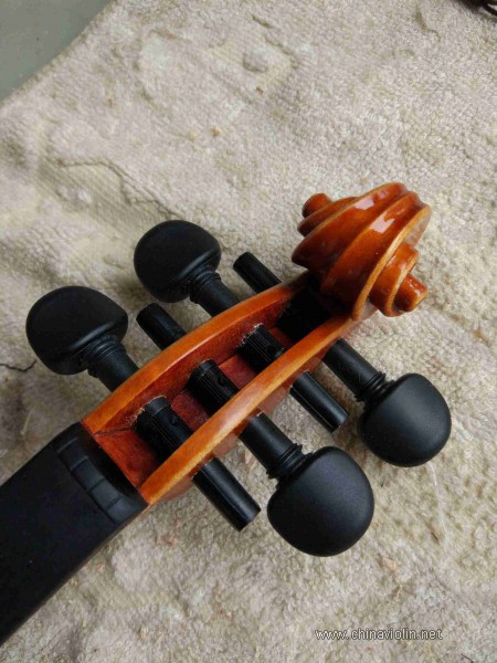

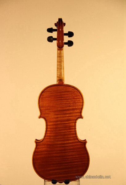

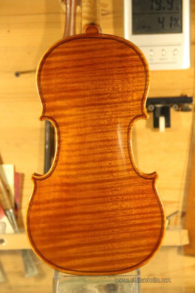

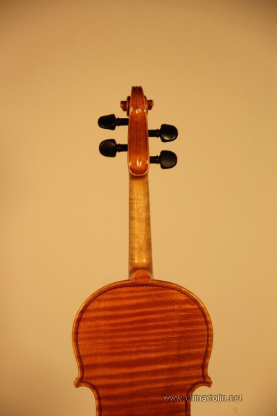

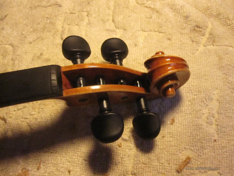

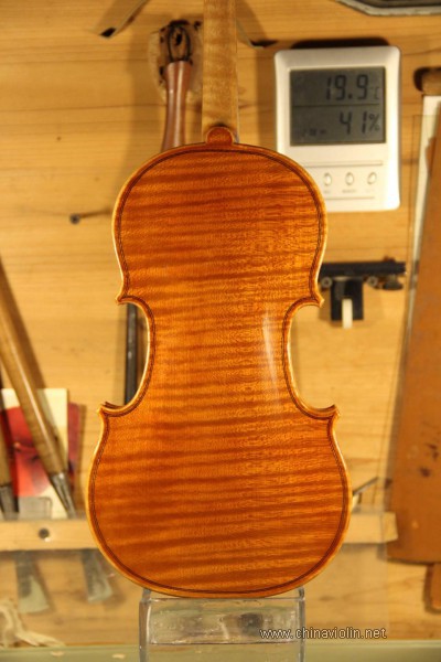

油漆
油漆尾声

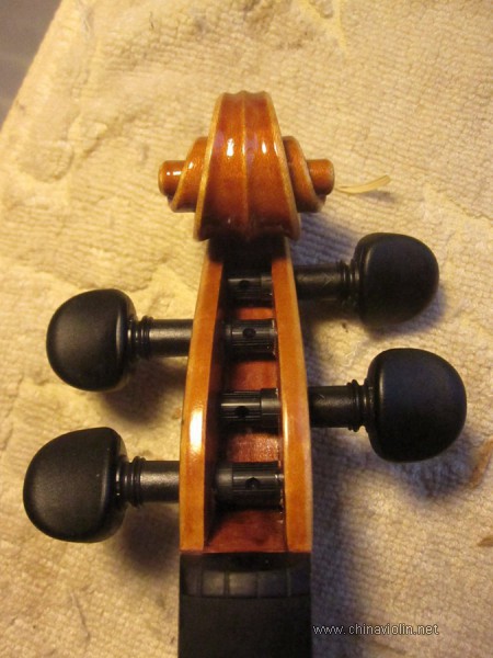

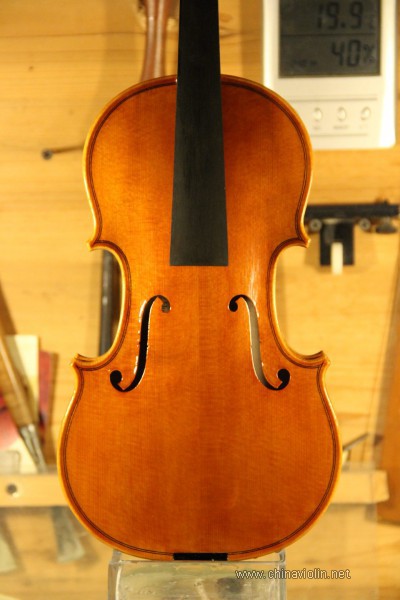

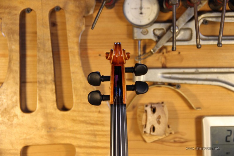

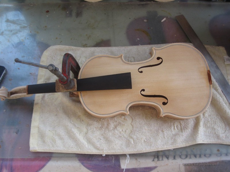

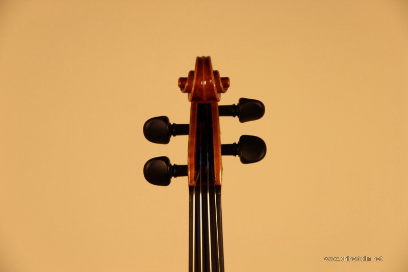

装配
续

框
引用 杨荣华 2016-4-14 06:27
框

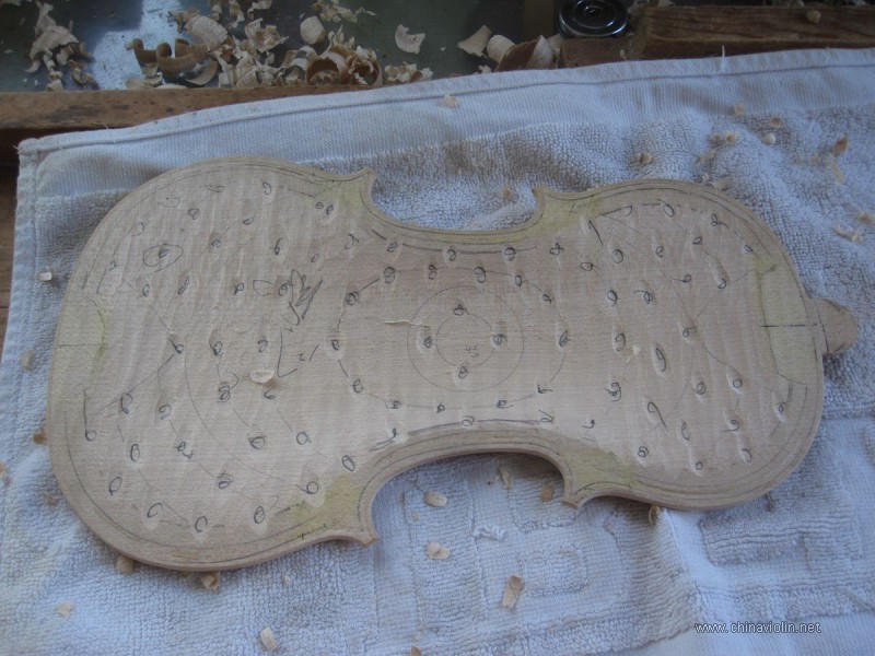

底板外弧粗加工
引用 杨荣华 2016-4-19 06:54

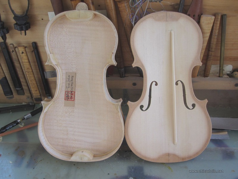

笫一次合琴

引用 珠珠爸爸 2016-8-16 00:14
请问一下杨老师,半成品长时间放置,对琴的好处是什么?
引用 杨荣华 2016-8-16 05:50
琴主钱先生的孩子明年才用得上1/4的琴,半成品放置能加速木料表面老化,油漆的颜色更美更自然好看。
引用 珠珠爸爸 2016-8-16 10:23
杨荣华 发表于 2016-8-16 05:50
琴主钱先生的孩子明年才用得上1/4的琴,半成品放置能加速木料表面老化,油漆的颜色更美更自然好看。 ...
原来是这样,还有的琴主要求油漆干透了再上漆,也是这个原因么?
引用 杨荣华 2016-8-17 05:49
油漆干透了再上漆,不是这个原因。
引用 珠珠爸爸 2016-8-17 08:49
杨荣华 发表于 2016-8-17 05:49
油漆干透了再上漆,不是这个原因。
如果要求油漆干透再上漆那不是要等很长时间,我看了老师有一把琴,要求释放应力和干燥,一把琴做了一年半
引用 杨荣华 2016-8-17 21:43
制作时酒精油漆挥发快,一天能刷两遍。油性干透慢,差不多一周二遍。一把琴不会做一年半的,只是琴主不急用琴而应他的要求。当然白琴做好放一段时间再刷油漆无论颜色还是木料干燥和释放应力都比较好.这段时间1个月就够了。
引用 珠珠爸爸 2016-8-17 23:16
杨荣华 发表于 2016-8-17 21:43
制作时酒精油漆挥发快,一天能刷两遍。油性干透慢,差不多一周二遍。一把琴不会做一年半的,只是琴主不急用 ...
那我的琴到时候也放一个月,杨老师o(^o^)o
引用 珠珠爸爸 2016-8-17 23:38
还有就是请教一下杨老师,油性漆和酒精漆,做琴的时候您是怎样选择的?
