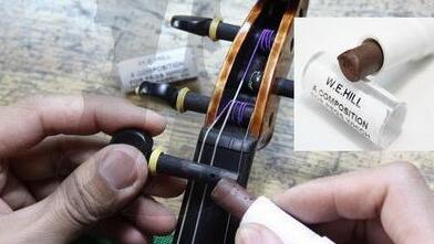

引用 宝音坊 2012-3-20 16:56
为了保护好弦轴孔与使用方便,还是用提琴弦轴膏最理想。回来火车版主那肯定有买。
引用 宝音坊 2012-3-20 17:16
一支弦轴膏,(象口红膏大小)真不知道可以用到那年那月了。
引用 宝音坊 2012-3-20 17:17
弦轴膏.jpg <br/>

引用 春华之语 2018-11-24 13:23
那么口红膏也可能当轴腊来用?
引用 老人与海 2018-11-24 13:31
春华之语 发表于 2018-11-24 13:23
那么口红膏也可能当轴腊来用?
口红就是蜂蜡,蜂蜡对保养木质家俱有作用。防走音嘛,有东西填充弦轴缝隙就有作用。直接用蜂蜡就可以了。
