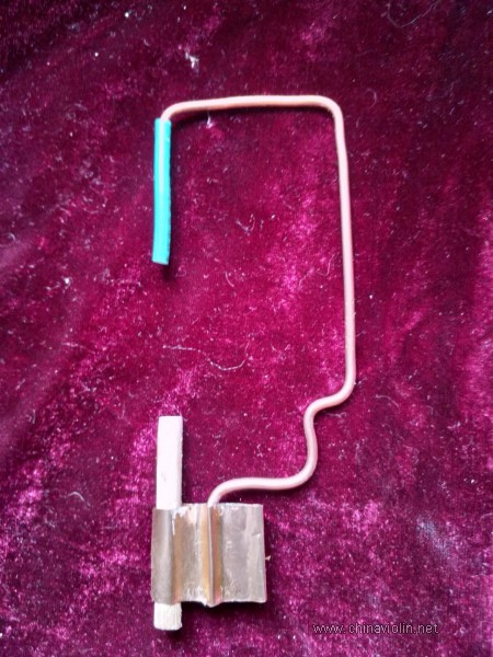

摘要: 我自已动手也做了个小提琴音柱夹,很好用的。因为用的是0.1MM很薄的磷铜片,所以装音柱时不容易卡了。

呵呵,是呢。既省钱又可学到东西。在网上10元钱可买到一大张高精磷铜带。要0.1MM薄的最好。然后上五金店找到最粗的单股铜芯线或织毛衣的铝线也行。加一瓶502胶水再花十多分钟动手可制成了。

1看了您的设计,很受启发,谢谢啊。稍微改动一下,剪易拉罐皮,不对折,两片粘合,弹性大,2.5毫米平方的电线或空调4毫米铜管也可以,502胶水,多做了几个。2最上的一个是捡音柱的,用月历上的铁丝。3最左边的一个是假马,用来换琴马的,分析受力,不大,用镜框的一段做滑道,木块里藏一个螺母,木工胶,放拉弦板前好,下面有音柱。
上面用到材料有:2.5毫米平方的电线。空调4毫米铜管,月历上的铁丝,木片和易拉罐,502胶水,木工胶

铁丝和铁皮的连接是502粘的?

是的,用502.

请教:有具体的尺寸要求吗?另外,将音柱从F孔垂直放入后,如何定位到琴码下,并顺利退出。谢谢
引用 春华之语 2019-10-12 13:14
因为不是批量生产,没有具体尺寸要求,可在制作时反复比较和调整,以确保音柱能顺利放入就行了。
