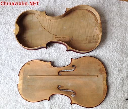

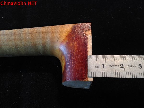

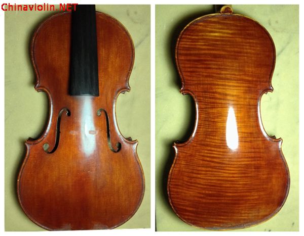

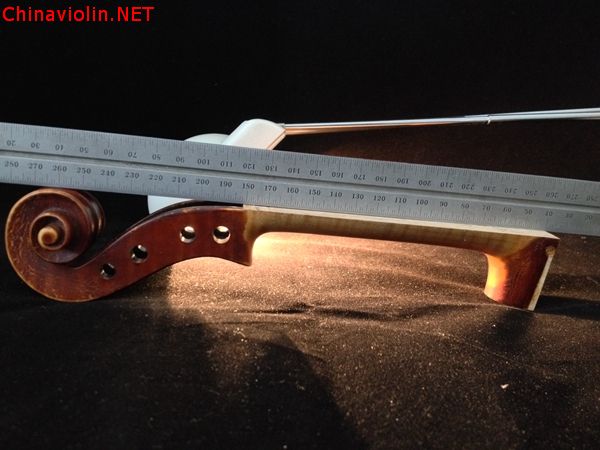

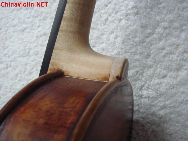

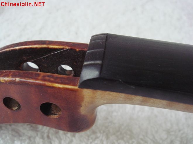

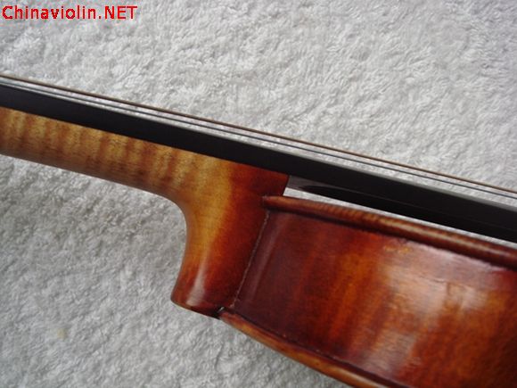

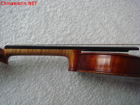

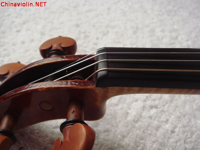

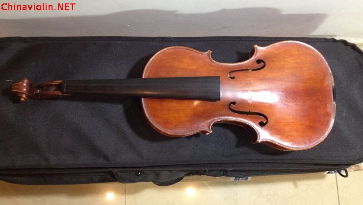

  感谢yu先生的信任,不远万里寄来自己的宝贝琴。安全收到,已开始维修,维修过程陆续上传。
  这把正在使用中的老琴声音状态不稳定,时好时坏,演奏费力,极不顺手。
  琴主要求:改善音质,提高使用舒适度,兼有维护和保养。

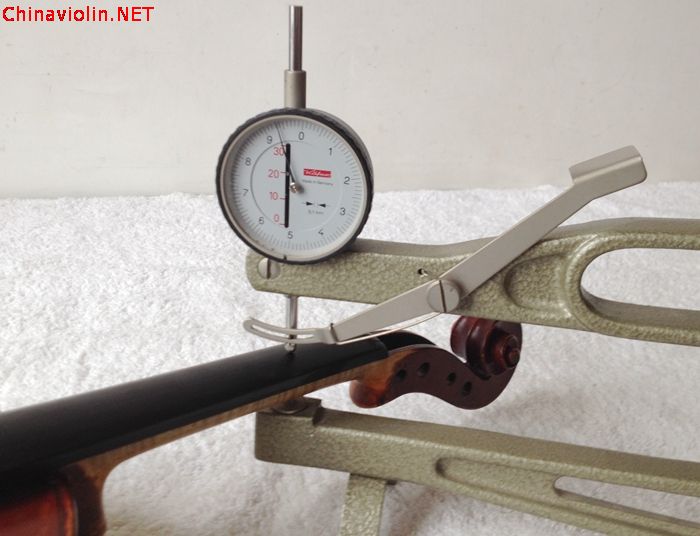

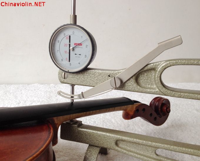

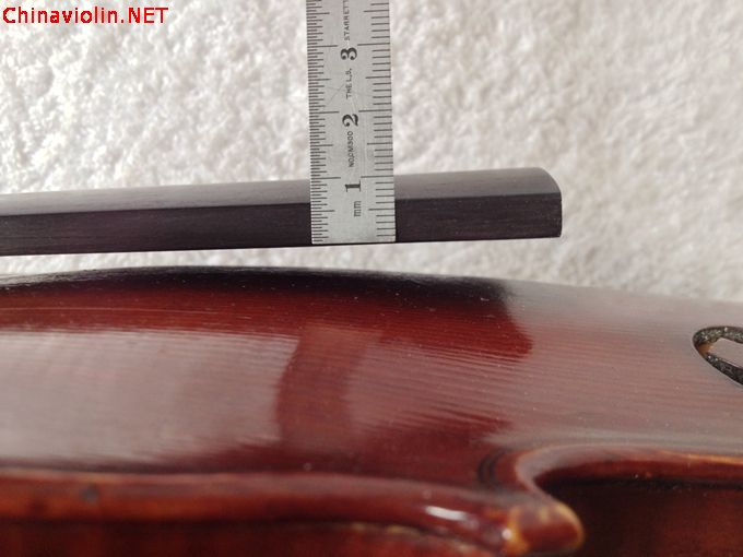

  琴的整体外观还不错,经全面测量,发现装配和制作细节上存在比较大的问题。
  【原琴状态】
  裂缝粘合:
刚表态过的朋友 (5 人)
引用 秦红柏violin 2014-3-2 12:30
<p><font size="3">这把正在使用中的老琴声音状态不稳定,时好时坏,演奏费力,极不顺手。</font></p>
<p><font size="3">琴主要求:改善音质,提高使用舒适度,兼有维护和保养。</font></p>
<p><font size="3">琴的整体外观还不错,经全面测量,发现装配和制作细节上存在比较大的问题。</font></p>

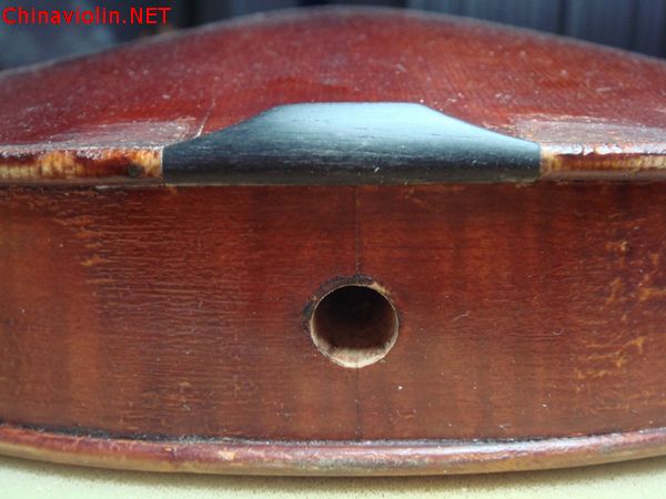

<p><font size="4">【原琴状态】</font></p>
<p> 4.jpg <br/> 5.jpg <br/> 10.jpg <br/> 8.jpg <br/> 9.jpg <br/> 11.jpg <br/> 13.jpg <br/> 14.jpg </p>

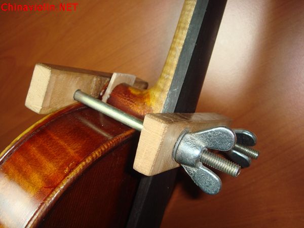

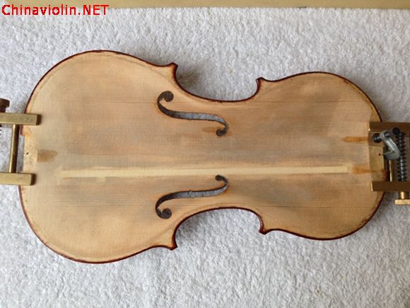

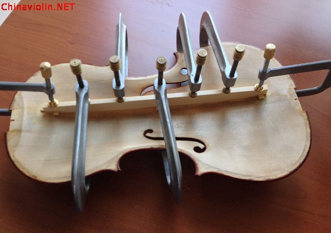

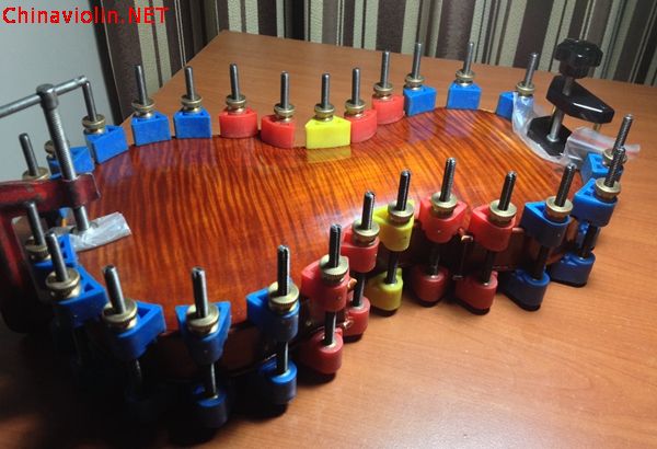

引用 秦红柏violin 2014-3-2 16:22
<p>裂缝粘合:<br/> 15.jpg <br/></p> 21.jpg <br/> 22.jpg <br/> 26.jpg <br/>
引用 秦红柏violin 2014-3-2 16:29
<p>&nbsp;</p>
<p> 16.jpg </p>
<p> 17.jpg <br/> 18.jpg <br/> 23.jpg <br/></p> 24.jpg <br/> 25.jpg <br/> 20.jpg <br/>

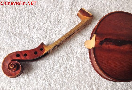

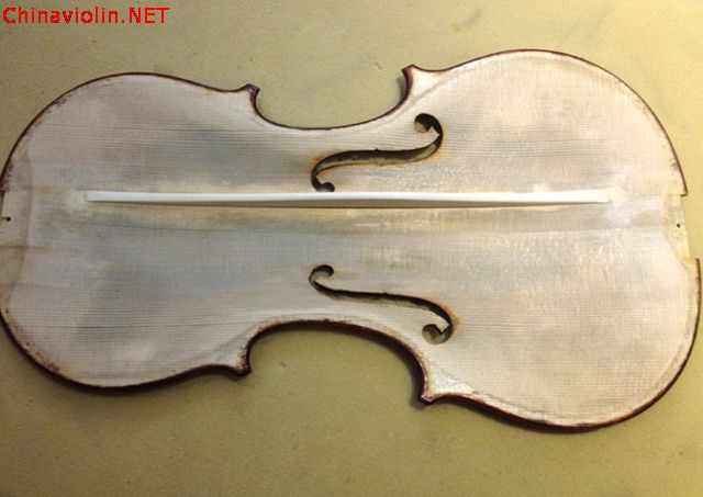

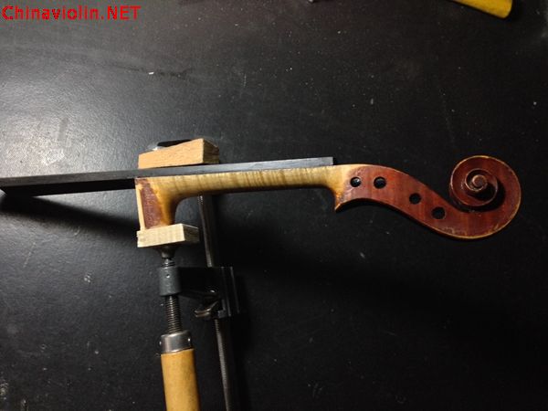

引用 秦红柏violin 2014-3-16 08:20
<p>&nbsp;</p>
<p> 修复3.jpg <br/> 修复4.jpg <br/> 修复5.jpg <br/> 修复6.jpg <br/> 修复7.jpg <br/> 修复8.jpg <br/> 修复9.jpg <br/></p>

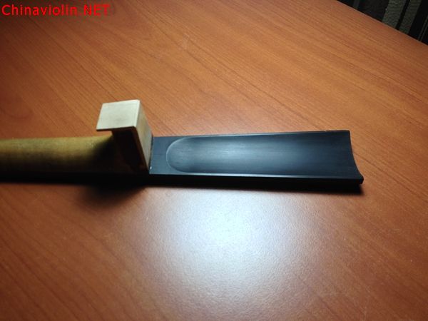

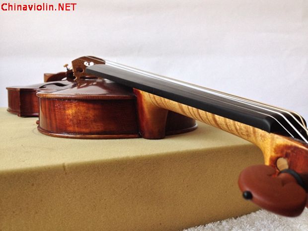

引用 克利夫兰 2014-3-19 18:15
<font size="4">这指板,这尾枕修的,啧啧,真是养眼啊!</font>

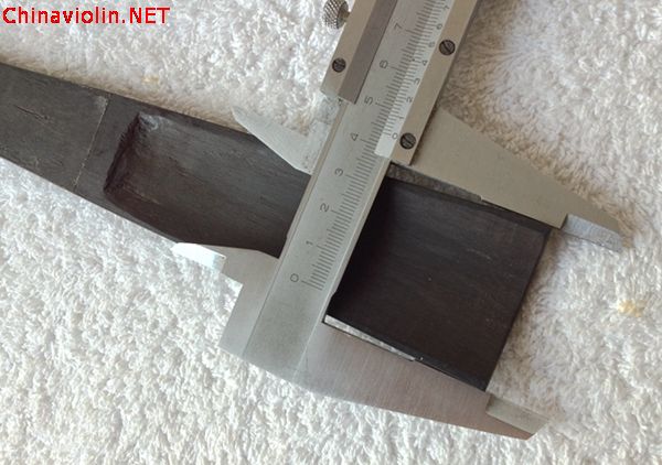

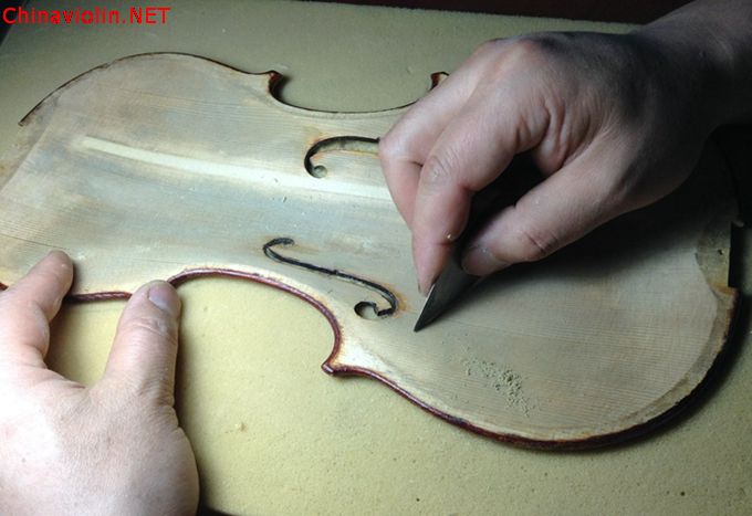

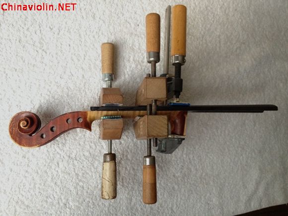

引用 秦红柏violin 2014-3-20 08:32
维修1.jpg <br/> 维修3.jpg <br/> 维修2.jpg <br/> 维修4.jpg <br/>
引用 秦红柏violin 2014-3-20 08:36
维修5.jpg <br/> 维修6.jpg <br/> 维修7.jpg <br/> 维修8.jpg <br/> 维修11.jpg <br/>

引用 秦红柏violin 2014-3-21 08:14

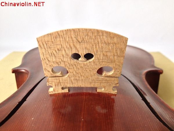

维修9.jpg <br/> 维修10.jpg <br/>
引用 mgpx 2014-3-21 10:26
秦老师维修装配技术一流,看来是甚得真传啊!赞!!!

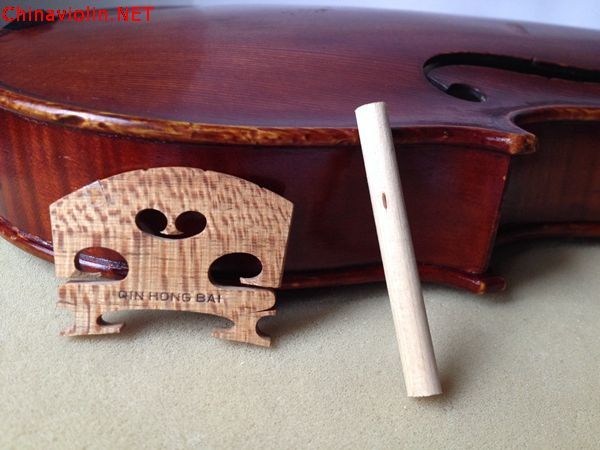

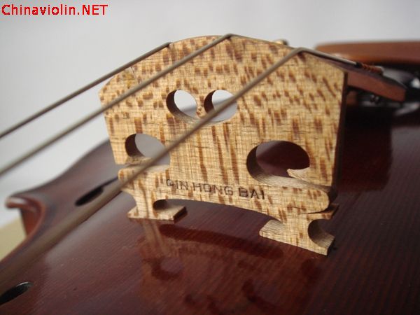

引用 明月山人 2014-3-22 08:19
佩服!琴码是老师定制或是自制的?
引用 秦红柏violin 2014-3-23 09:23
<div class="quote"><b>以下是引用<i>明月山人</i>在2014-3-22 8:19:00的发言:</b><br/>
        佩服!琴码是老师定制或是自制的?
</div><p></p>
谢谢,琴码是法国AUBERT DE LUXE ,购自代理商。
