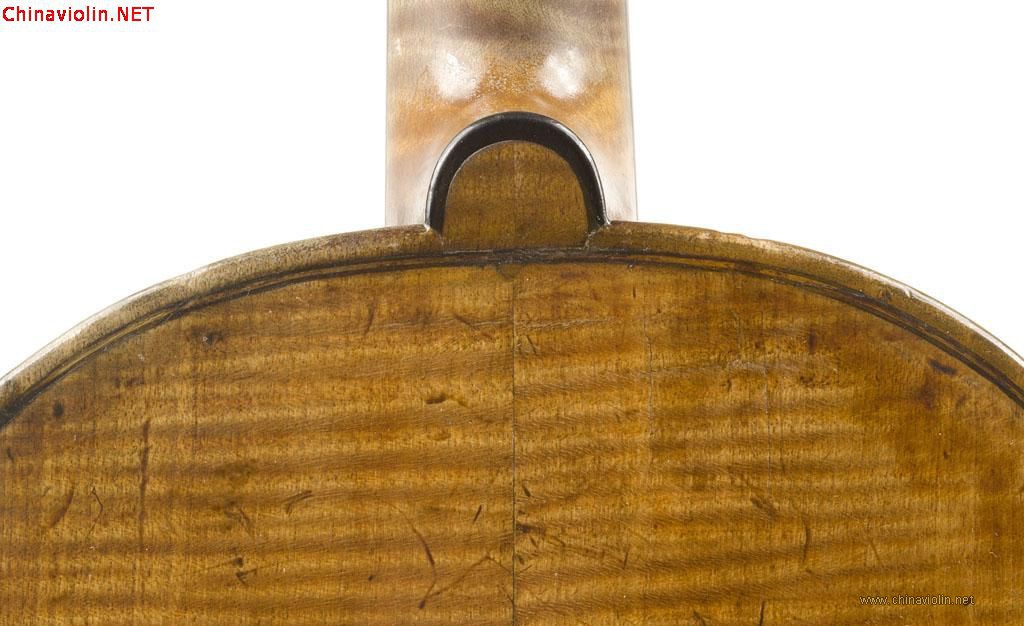

  先来说说提琴作旧的方法, 或许能解答一些问题。试想一把琴经过几十年,上百年的漫长使用和保存过程中,新琴的面貌随岁月演化成了老琴的面貌。不同制作学派的制作工艺(尤其是油漆工艺)和演奏者的使用习惯,油漆氧化,甚至气候等因素都对最终的老琴面貌起了决定作用。一般来说,老琴主要发生了以下三方面的变化。
  1. 油漆的渐变褪色。2. 琴板的磕碰,摩擦痕迹。3. 油漆的剥落和龟裂。
  同样道理作旧的手法也大致分为三种:
  1. 让油漆颜色渐变。
  主要是在一些部位先抹上油漆颜色,然后再按不同程度擦掉一些,手法好而天分的琴师不用前面的擦拭法,只要用一把刷子通过运力的不同就能达到颜色的渐变。此法的主要关键在于作旧者对提琴演奏的使用特点,准确判断褪色的区域位置和区域大小。另外渐变要自然。调色也很关键。
  2. 让琴板看起来的有磕碰,摩擦痕迹。
  需要在琴的面背板上做一些磕碰,摩擦痕迹,注意是在漆面上做形状大小不一的不同颜色的印记,不是在木材里,木材是在底漆的保护下,不会有任何的损伤。此法的主要关键在于作旧者对琴日常演奏和存放的理解,如弓摩擦到提琴的C腰处,背板凸出的印记等等,这些磕碰,摩擦因为是不同时间留下的,所以最好不要有相同颜色的磕碰印记。否则就不太自然。
  3. 油漆的剥落和龟裂。
  用溶剂(酒精或松节油等)溶掉一块漆,或做油漆龟裂。此法的主要关键在于溶掉和没有溶掉的区域要有自然过渡。调色也要符合制作学派的传统颜色。
  上面大致说明了一下提琴作旧的方法,要把仿旧做好,具体还有很多需要注意的地方,如底漆的颜色选择,琴头,琴脖和琴边的作旧处理,汗水,氧化松香在面板的处理等等不一而足。从上面看,要做到仿旧逼真,自然,制作者必须具有很深的提琴文化底蕴和对不同老琴有深刻的研究,最好制作者懂得演奏的动作和习惯,对古代各个制作学派的工艺特点有所了解,同时制作者对不同的颜色沉淀很敏感。这些还要配合经常接触欣赏到老琴(最好是名琴),了解“旧”应该是什么样的,是怎么造成的。
  几个琴友经常问的关于作旧琴的问题:
  有琴友问作旧琴的木材是否也是坑坑洼洼的?
  首先作旧(或叫仿旧)是一种油漆工艺,不是对木材进行任何处理。对音色没有任何影响。
  有琴友问作旧琴是否木材有缺陷?
  作旧琴不等于木材有缺陷,不论做旧不做旧,高档琴的漆面都透明的,所以有缺陷也就反映出来了,反而是一些不透明的深颜色家具漆掩盖了材料的缺陷 。
  有些琴友比喻作旧琴是“刚出生的婴儿就有一张老人的脸”,所以对作旧琴有些抵触情绪。
  其实这是提琴文化的观念不同而已。作旧琴的由来是因为大多数提琴都是越老声音越好,世界上公认最好的小提琴就是三位17-18世纪意大利和一位德国(也有人说奥地利)的制琴大师做的琴,名琴的数量实在太有限,作旧琴是为了满足无数专业和非专业的人士拥有名琴的梦想,欧美的提琴市场一般非常成熟,老琴的价格都相对较贵,而新琴则比较便宜,老琴的声音确实要比新琴好得多而且稳定成熟。因为提琴制作技艺的高峰是在17世纪中叶-18世纪中叶的这一百年的时间里,也在大家所说的巴洛克时期里,很多人对小提琴有种复古的情结。其实我们作坊接触到很多欧美拉琴者都喜欢作旧琴,非常容易理解,既然老琴名琴是高档的,是大家趋之若鹜的东西,但是一般人也买不起,要是买新琴的话,在一堆不作旧和作旧的新琴 中 ,为什么不买一把样子像老琴的琴呢,老琴的声音是永远无法得到,能买到样子像老琴的作旧琴也算是一种满足。
