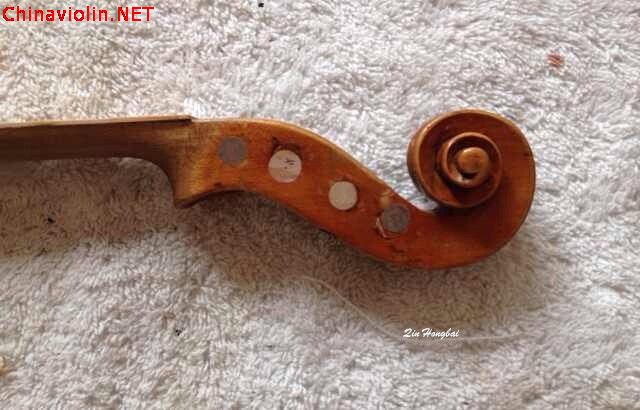

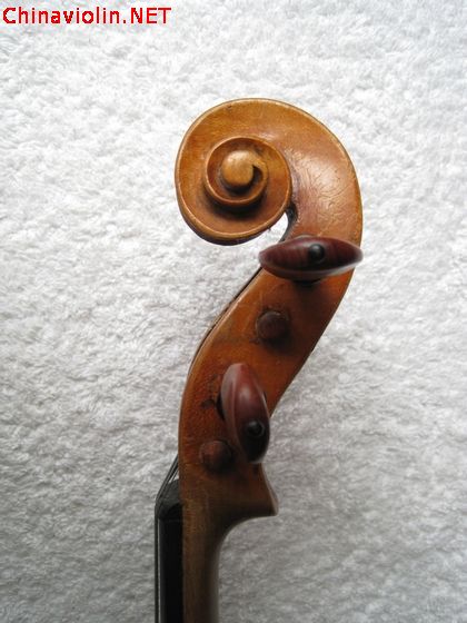

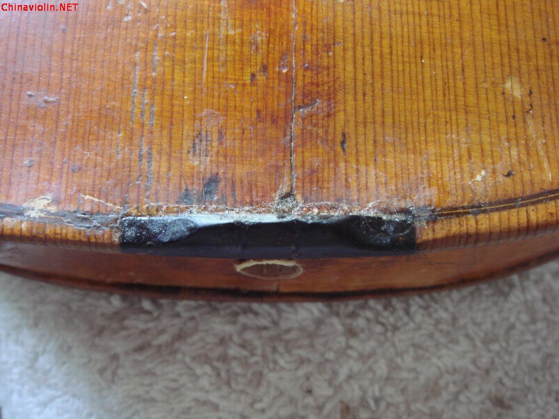

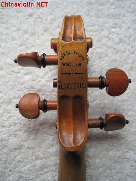

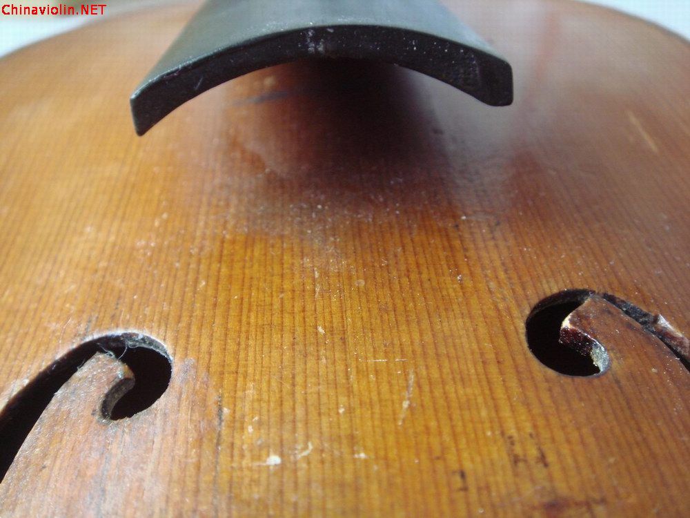

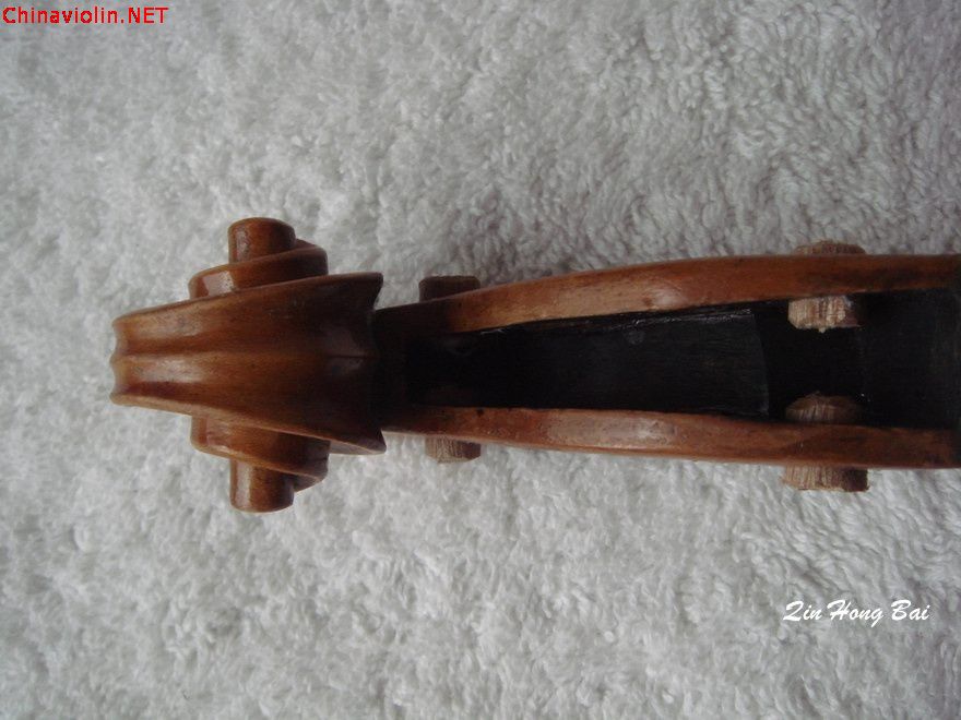

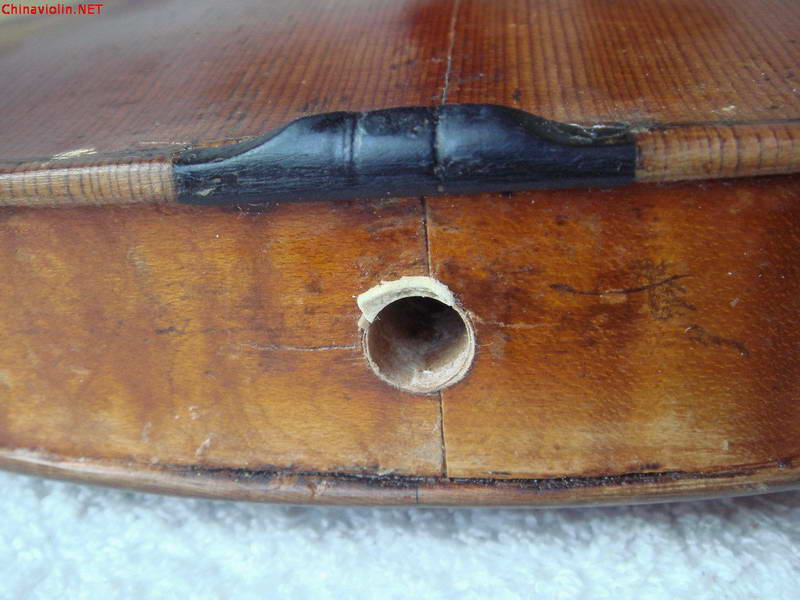

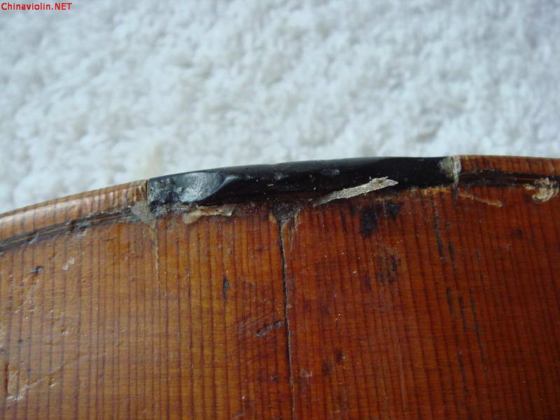

琴的主要问题:

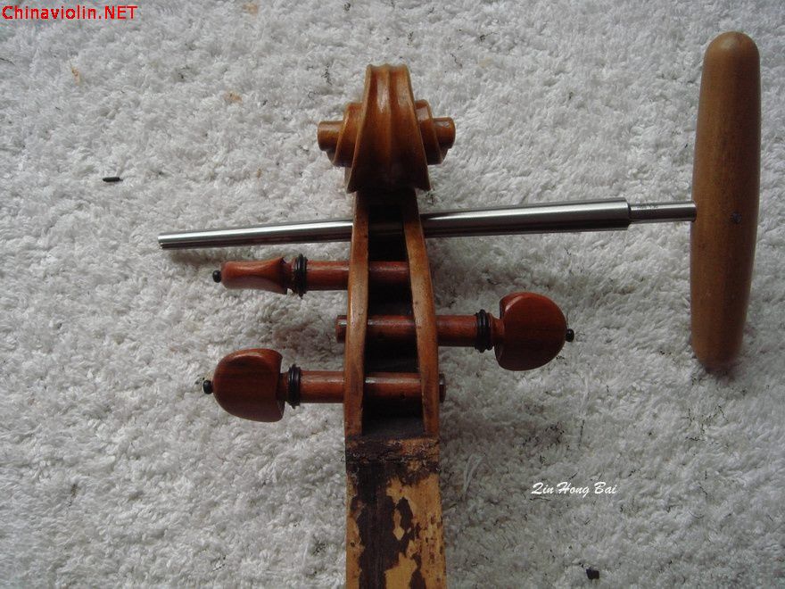

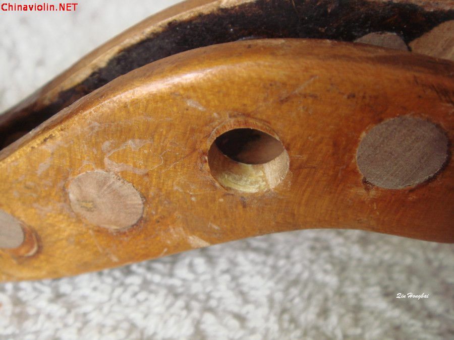

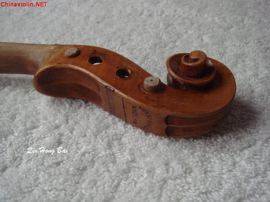

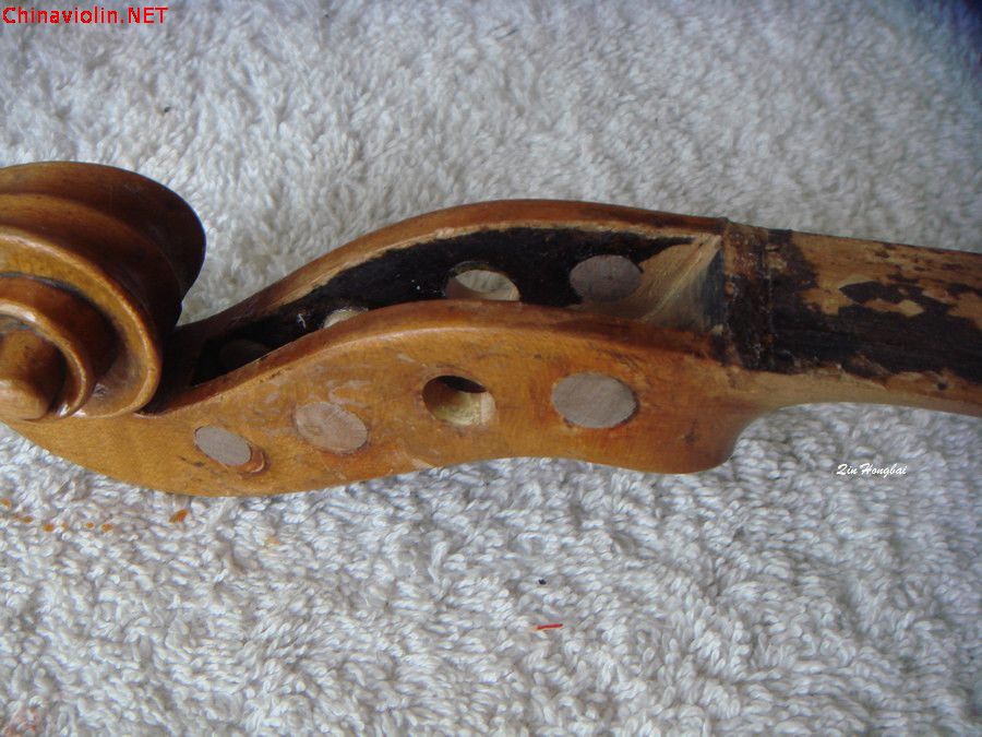

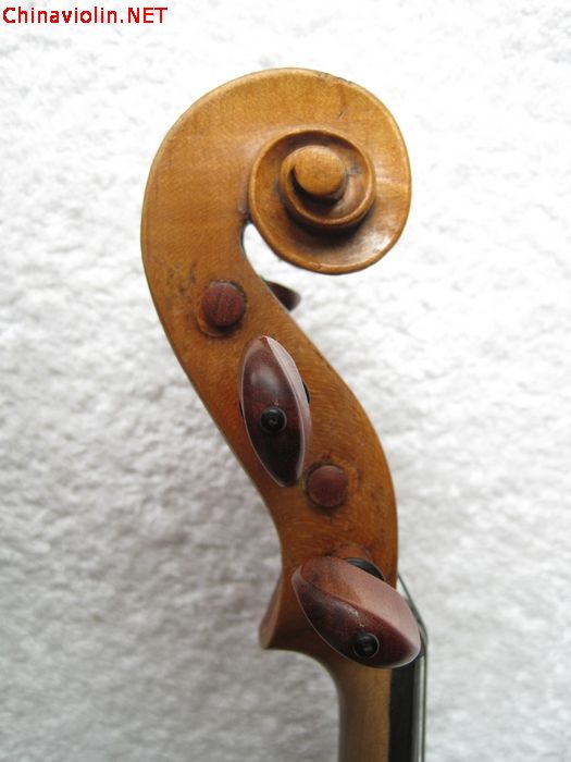

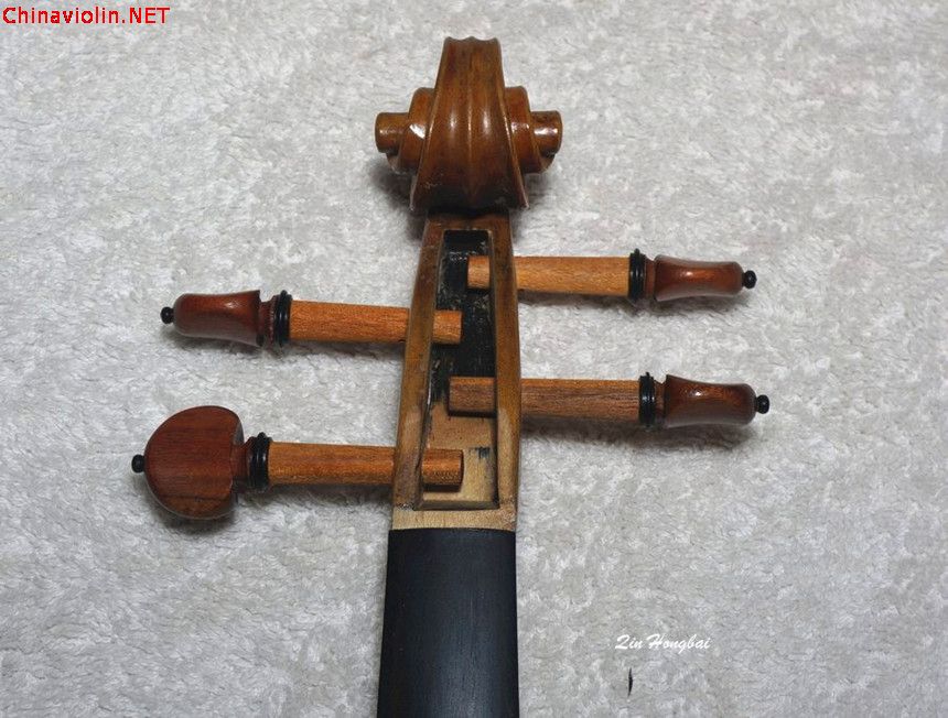

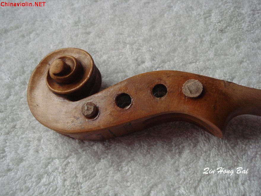

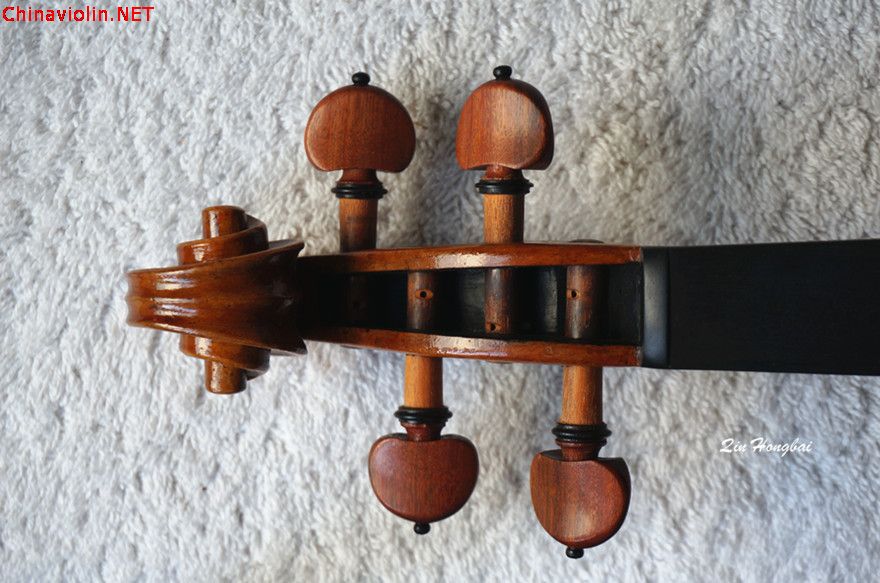

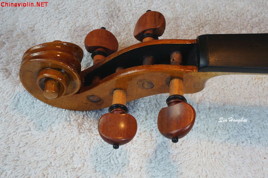

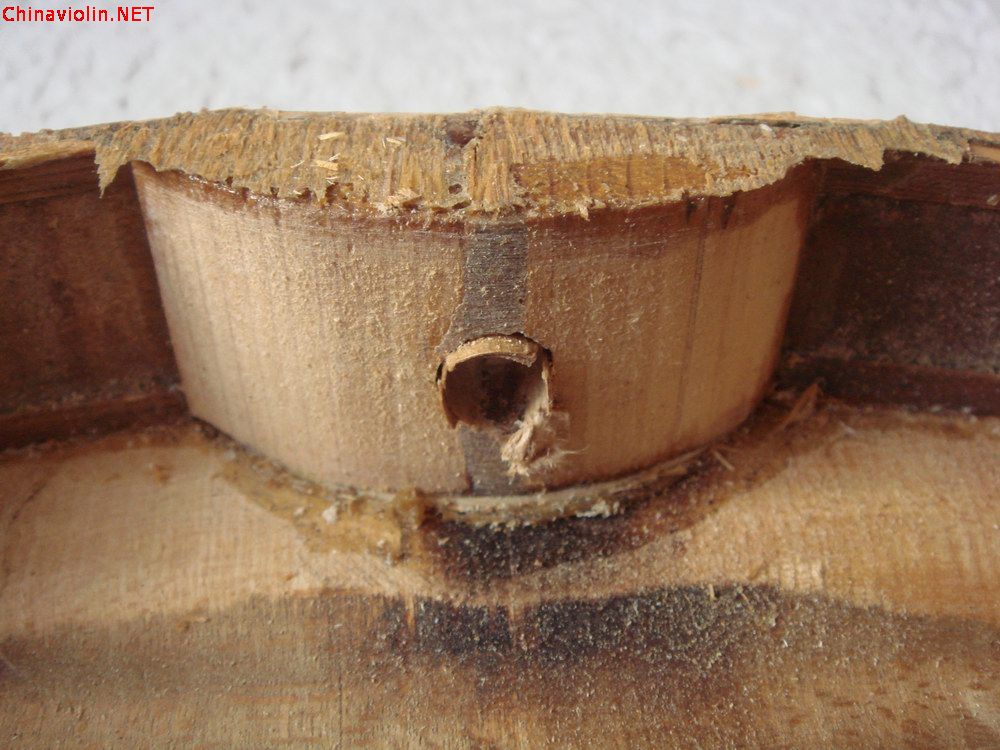

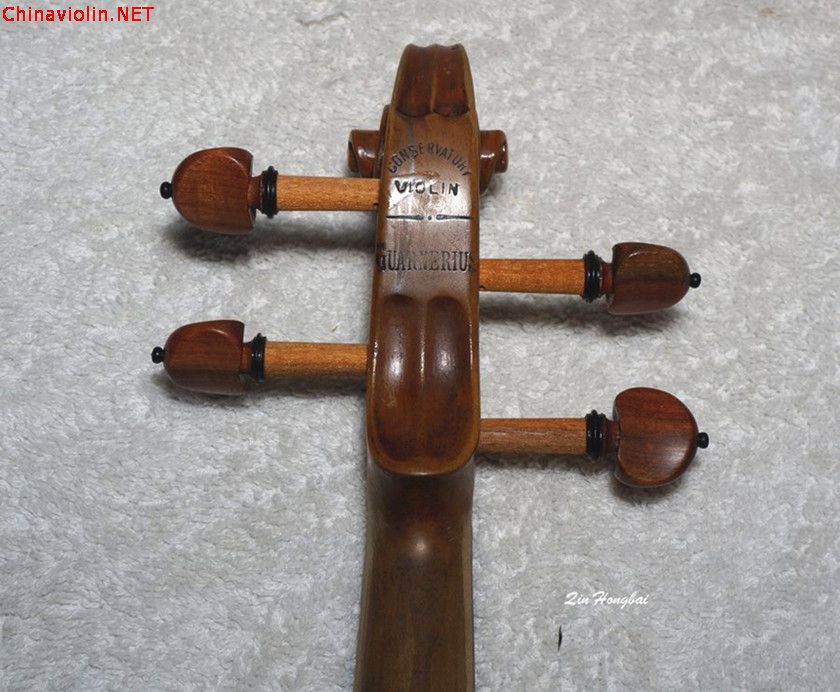

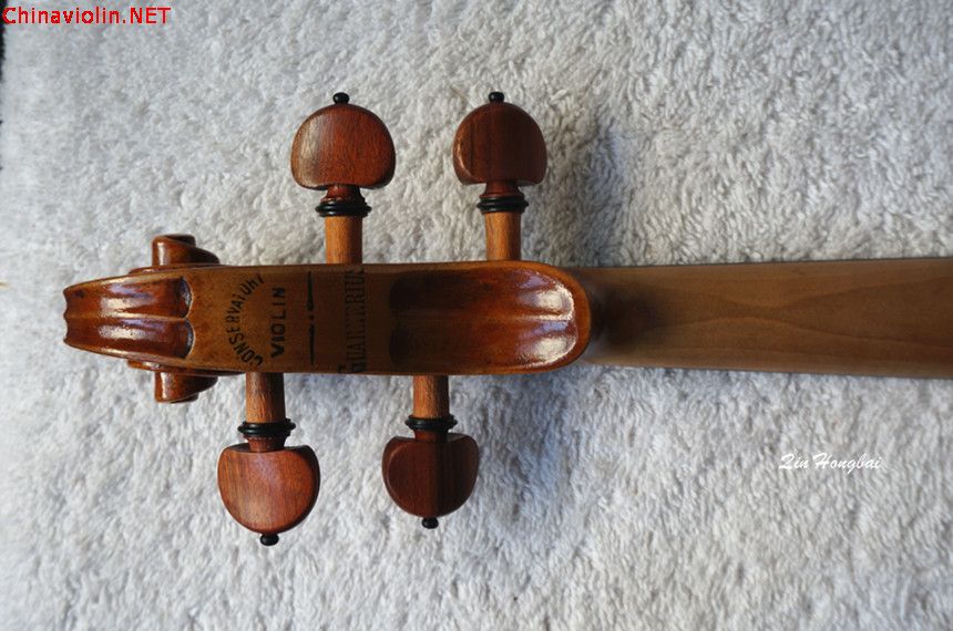

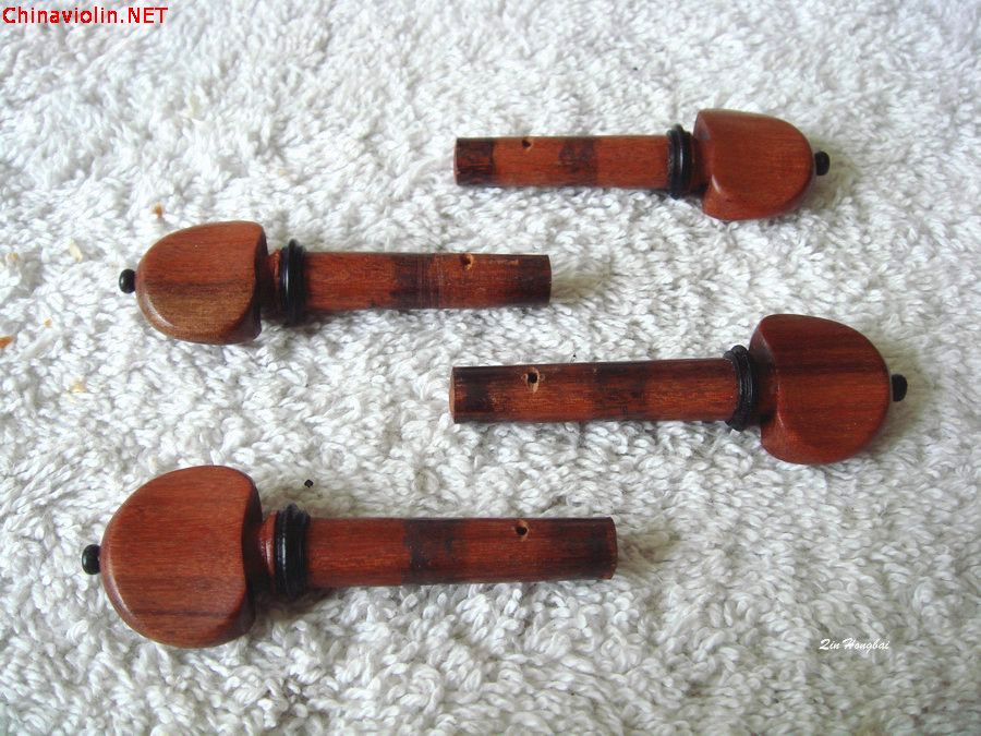

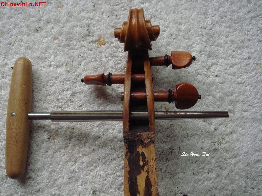

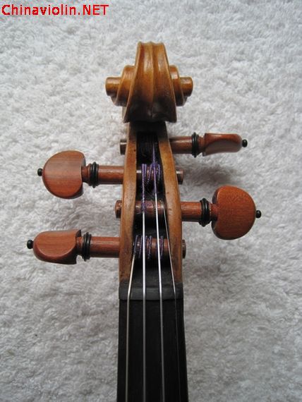

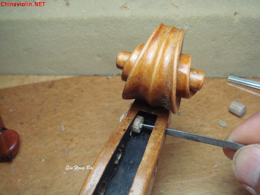

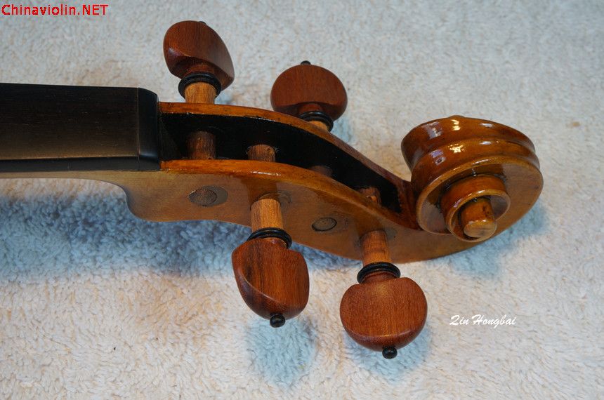

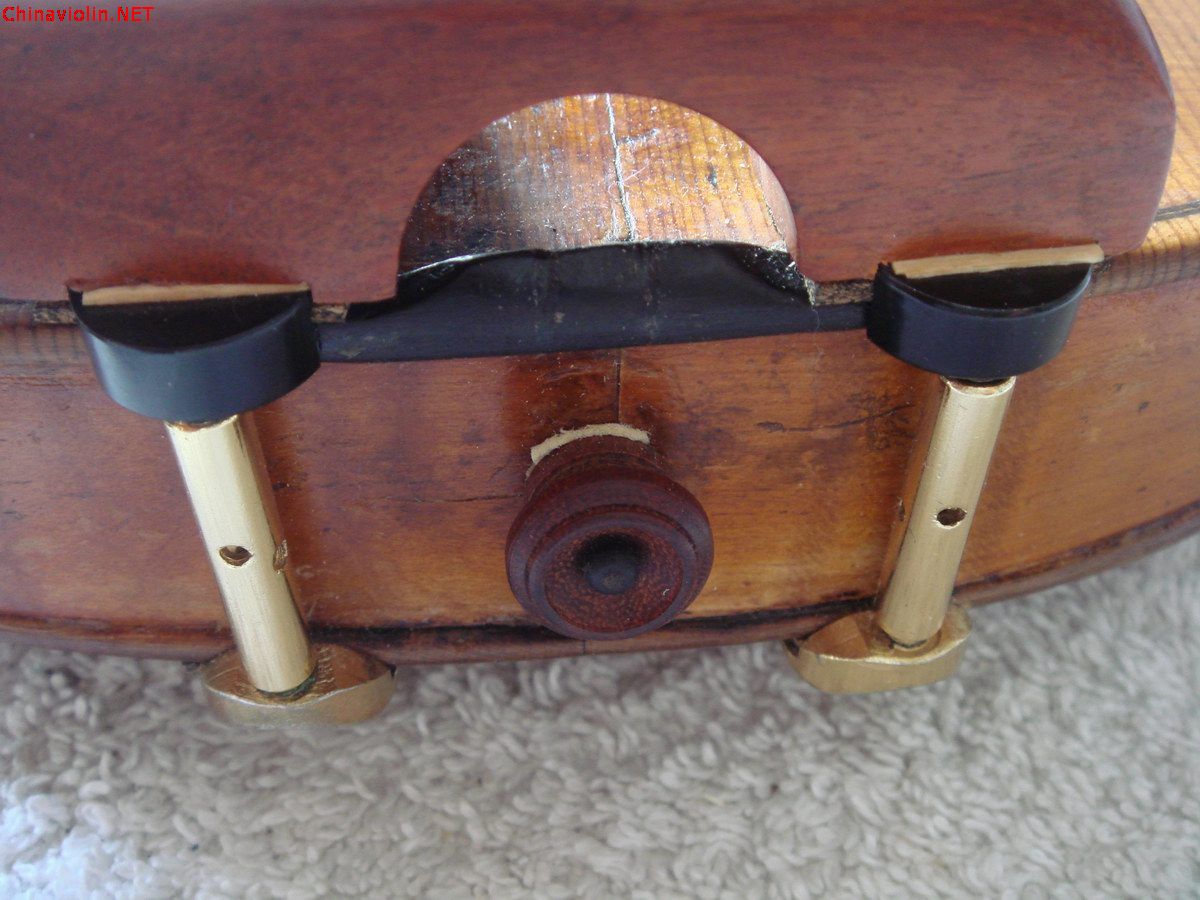

这把琴轴孔经过修补,装上弦轴后,很明显不在一个水平线上。

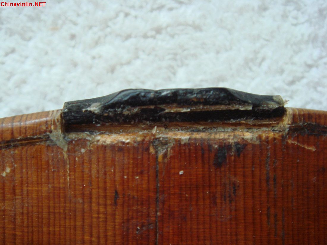

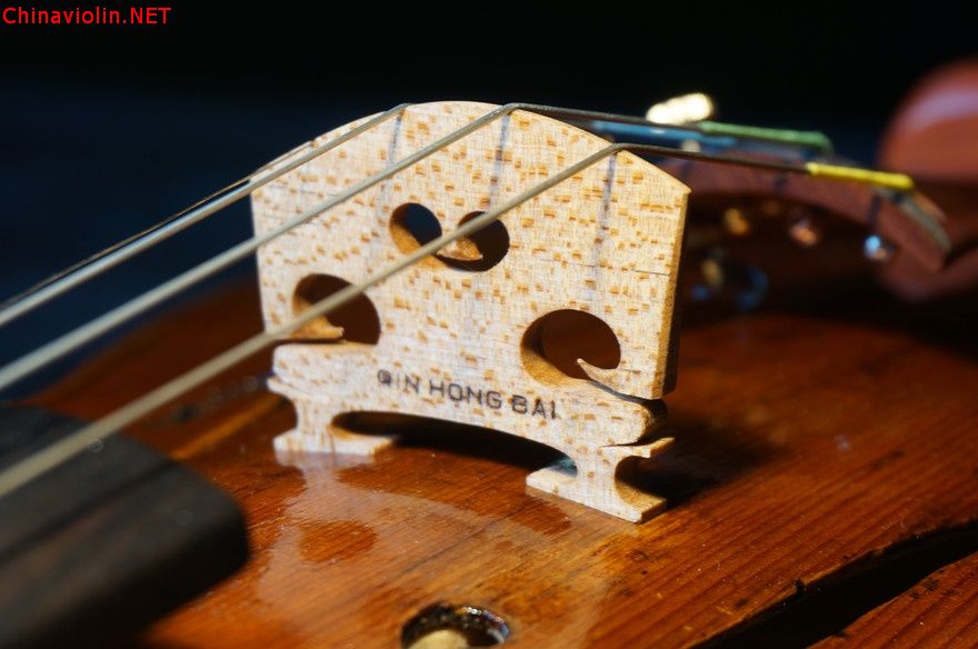

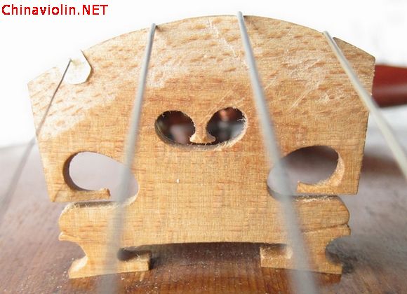

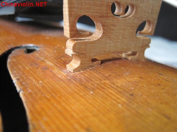

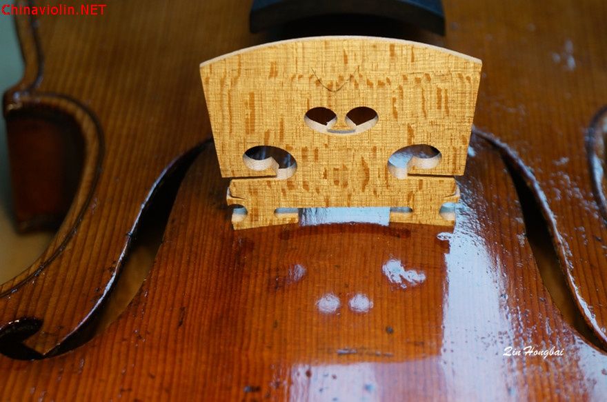

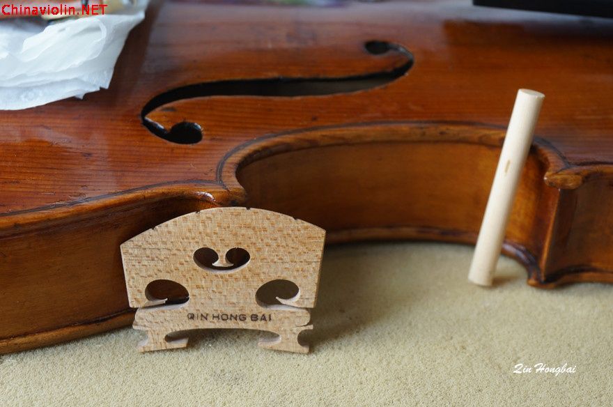

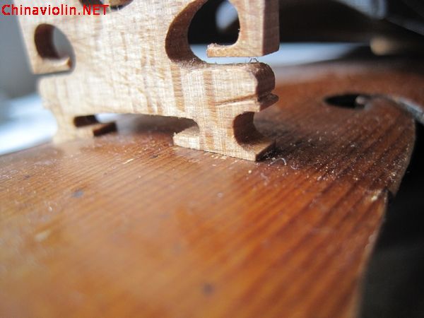

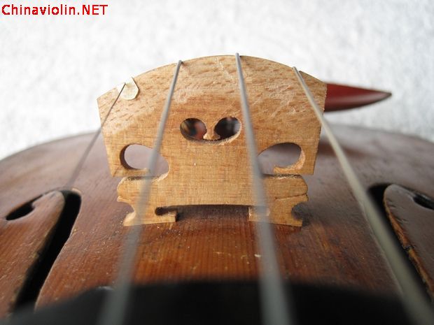

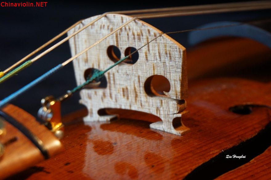

琴码做工粗糙,码脚露缝。

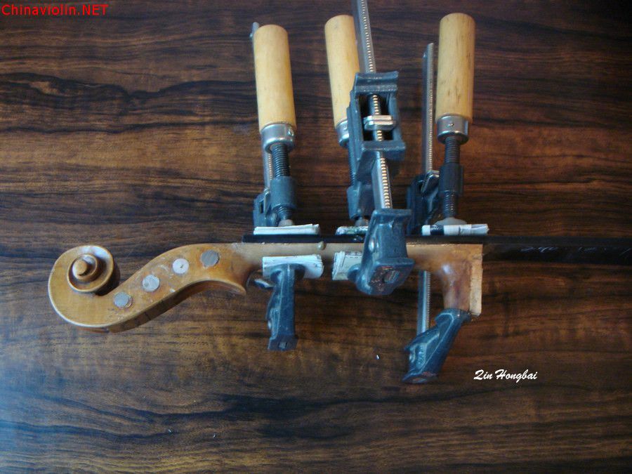

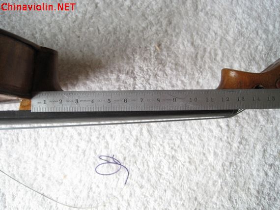

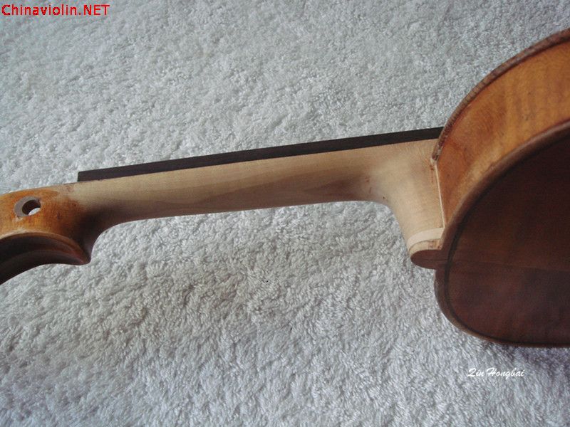

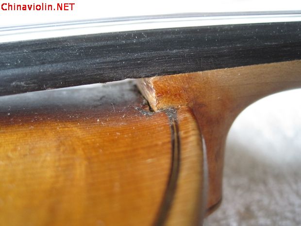

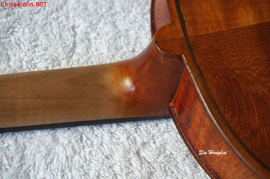

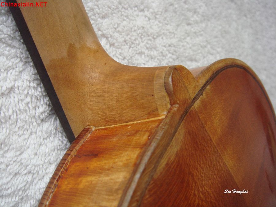

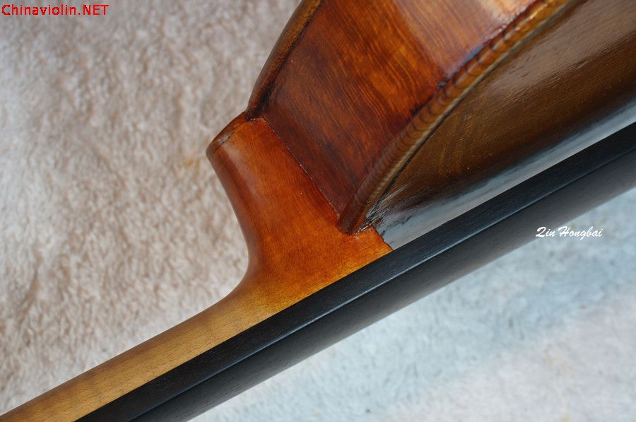

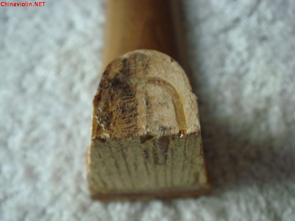

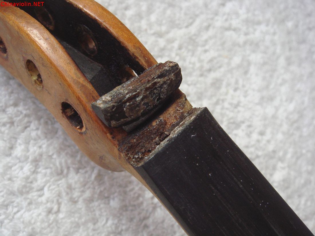

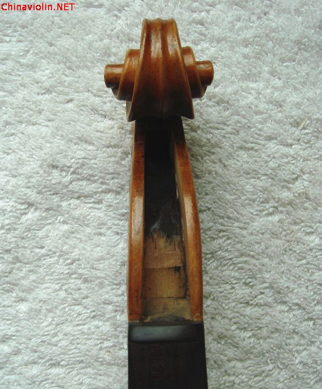

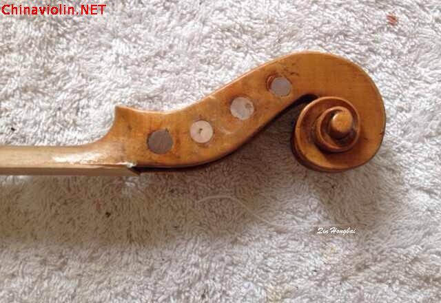

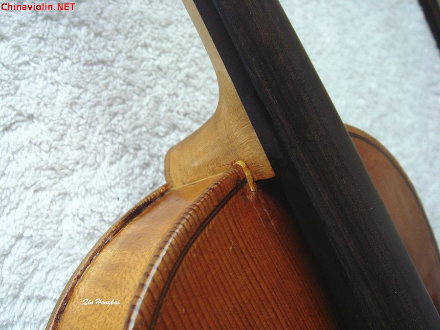

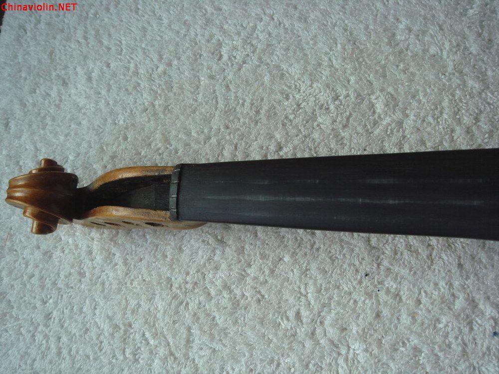

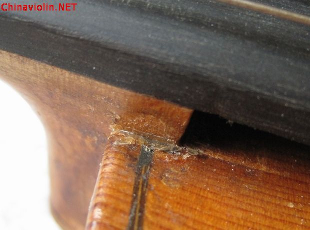

琴头上歪,琴颈与琴身衔接处有锯齿缝隙。

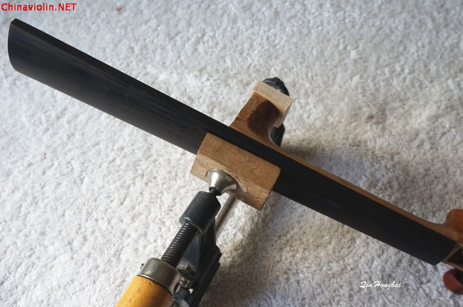

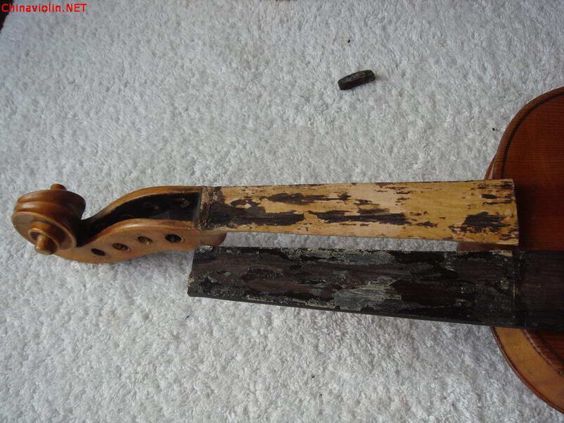

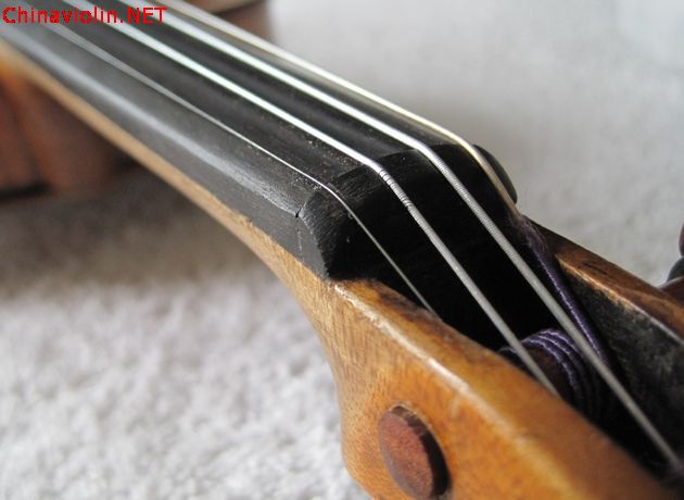

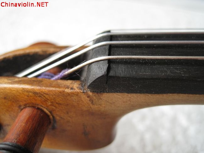

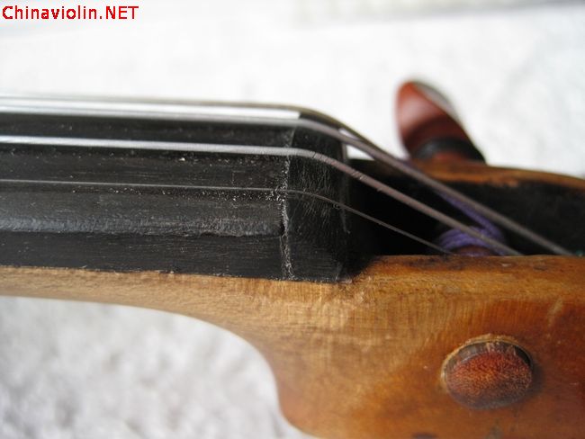

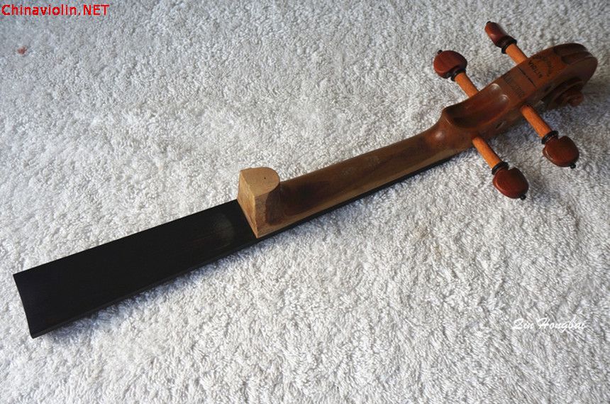

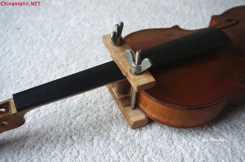

指板、弦枕做工粗糙,把位长度不够,不但影响音质和音准,也会破坏演奏者的使用感受。

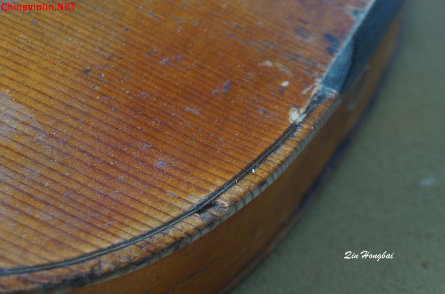

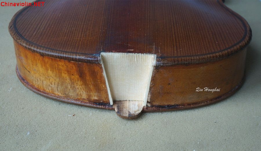

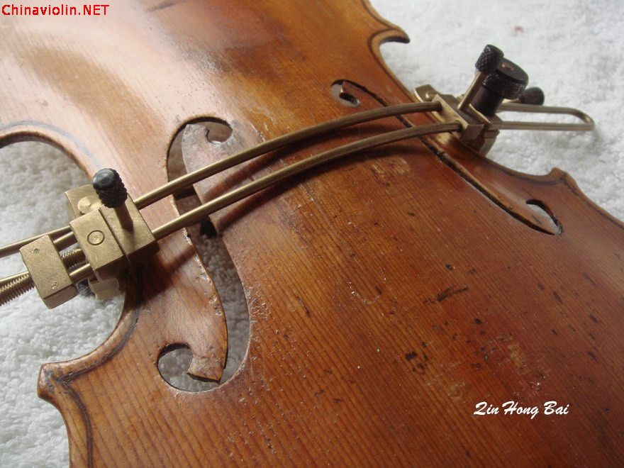

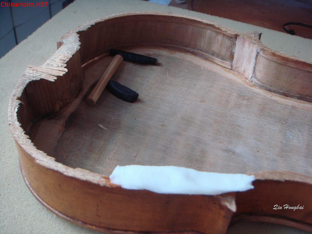

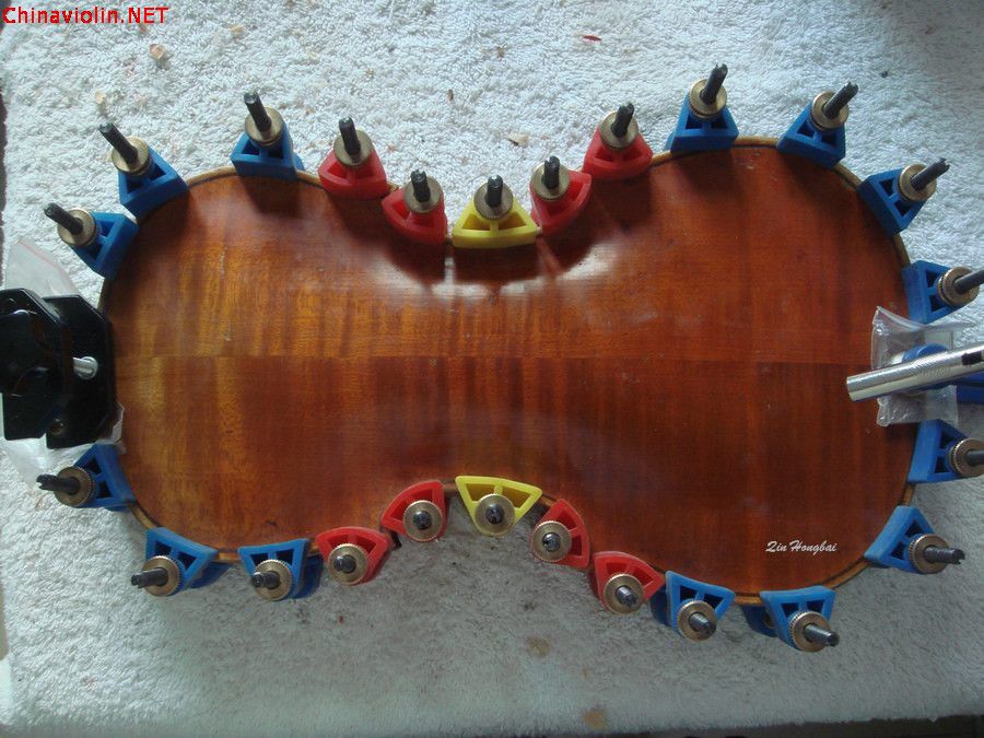

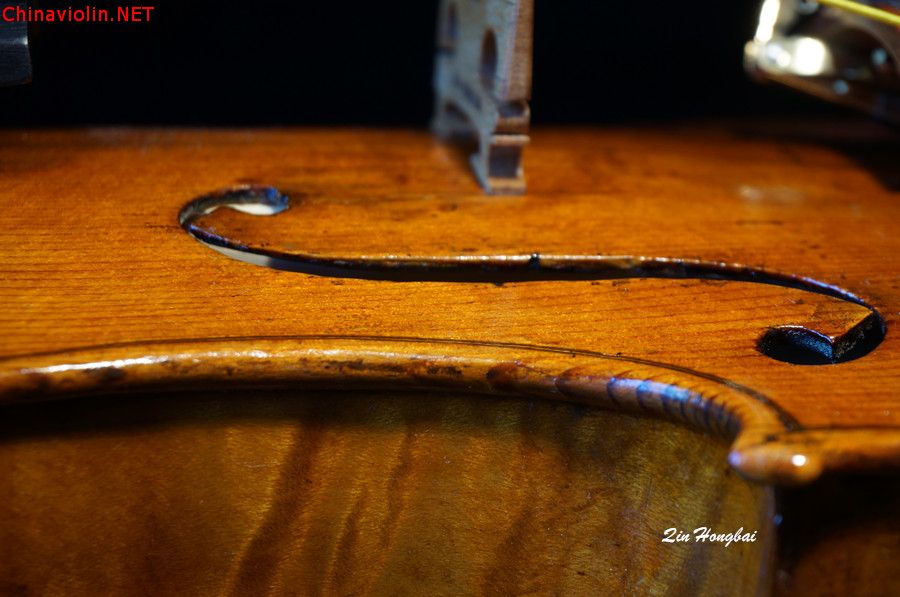

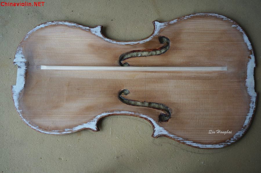

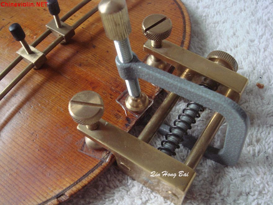

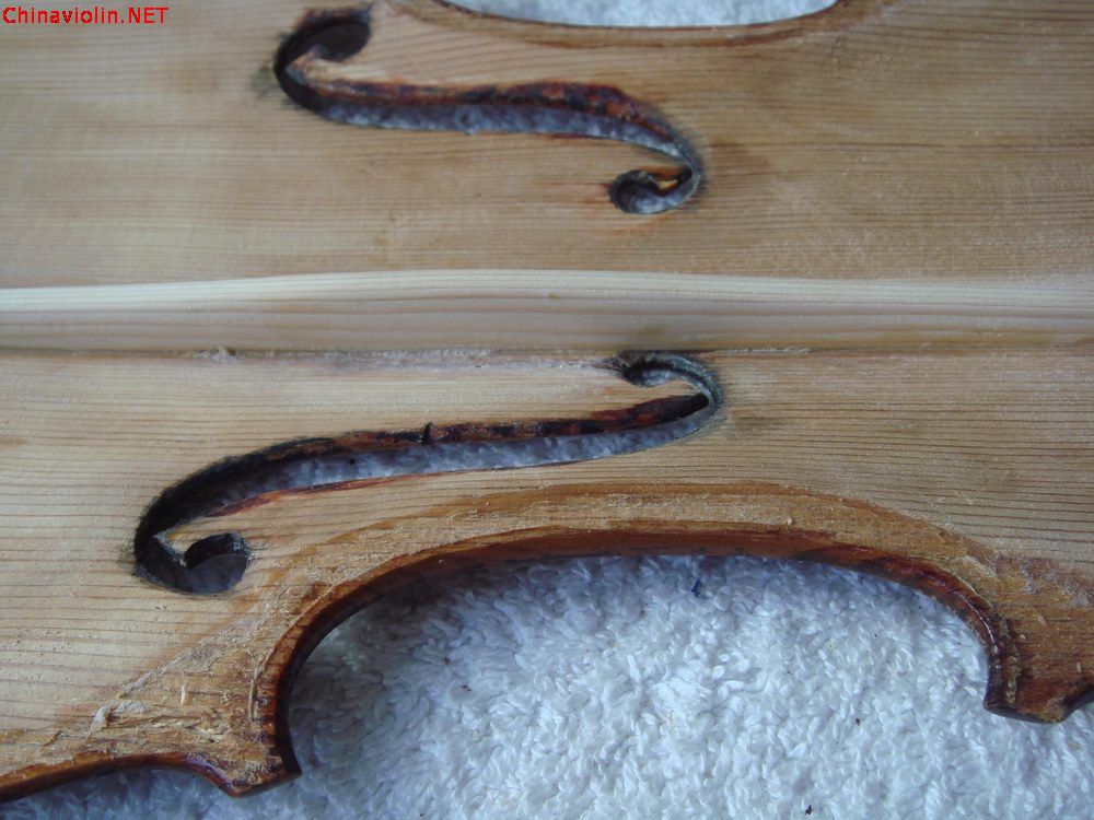

开缝:

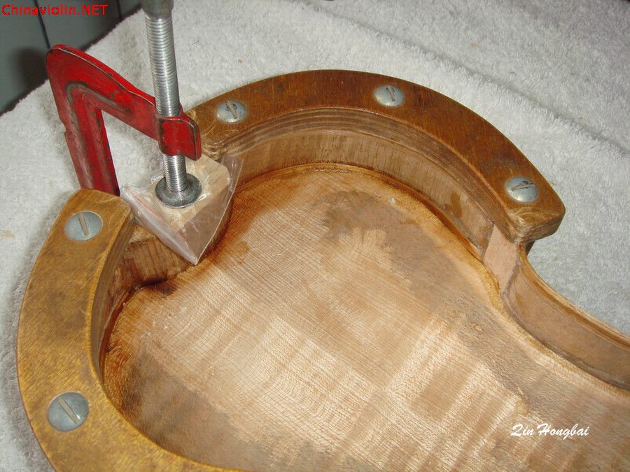

钢筋铁骨:

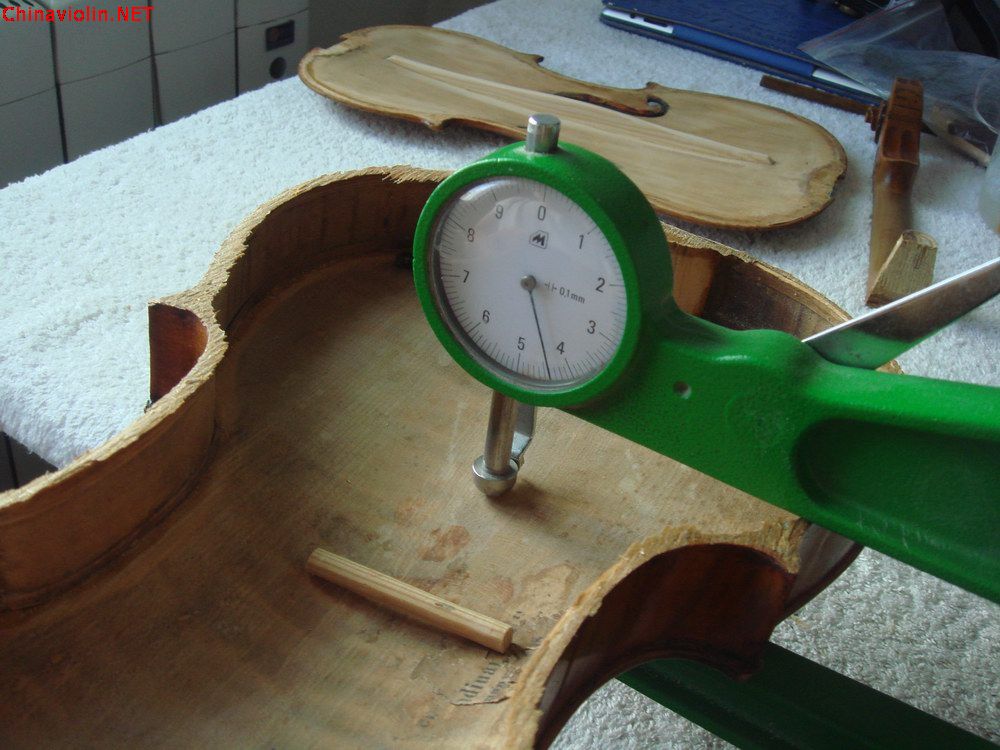

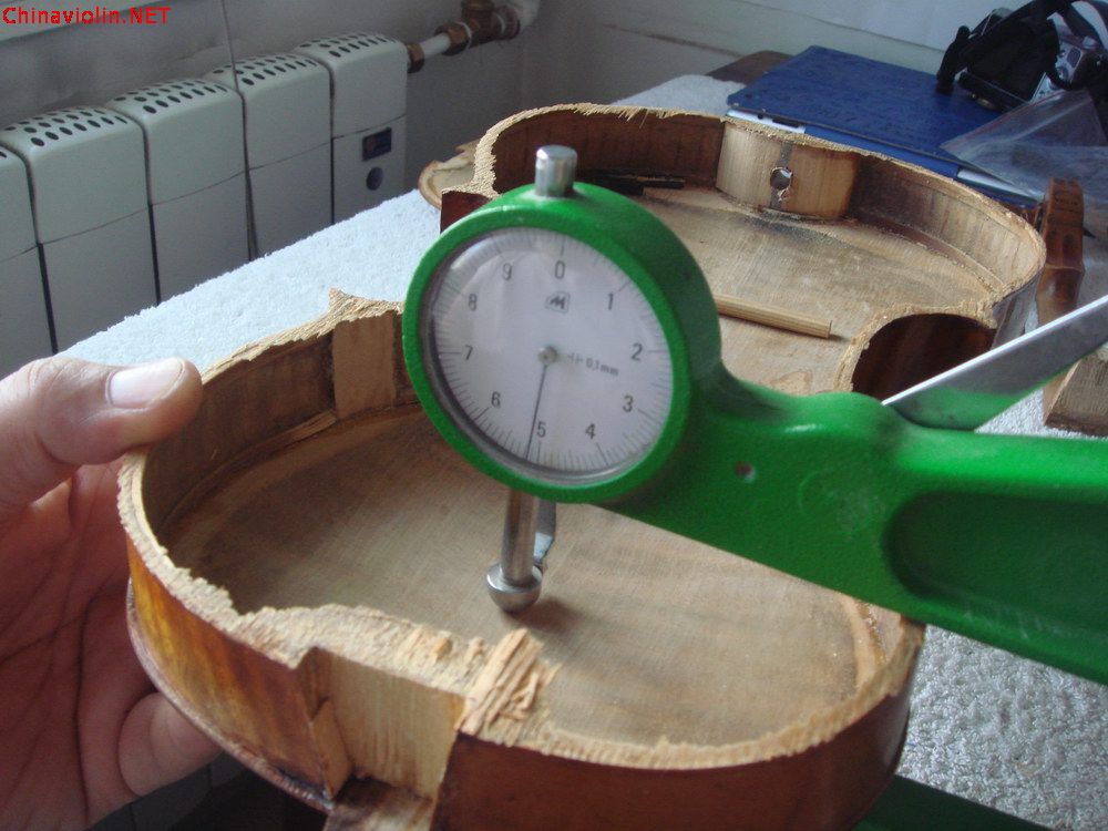

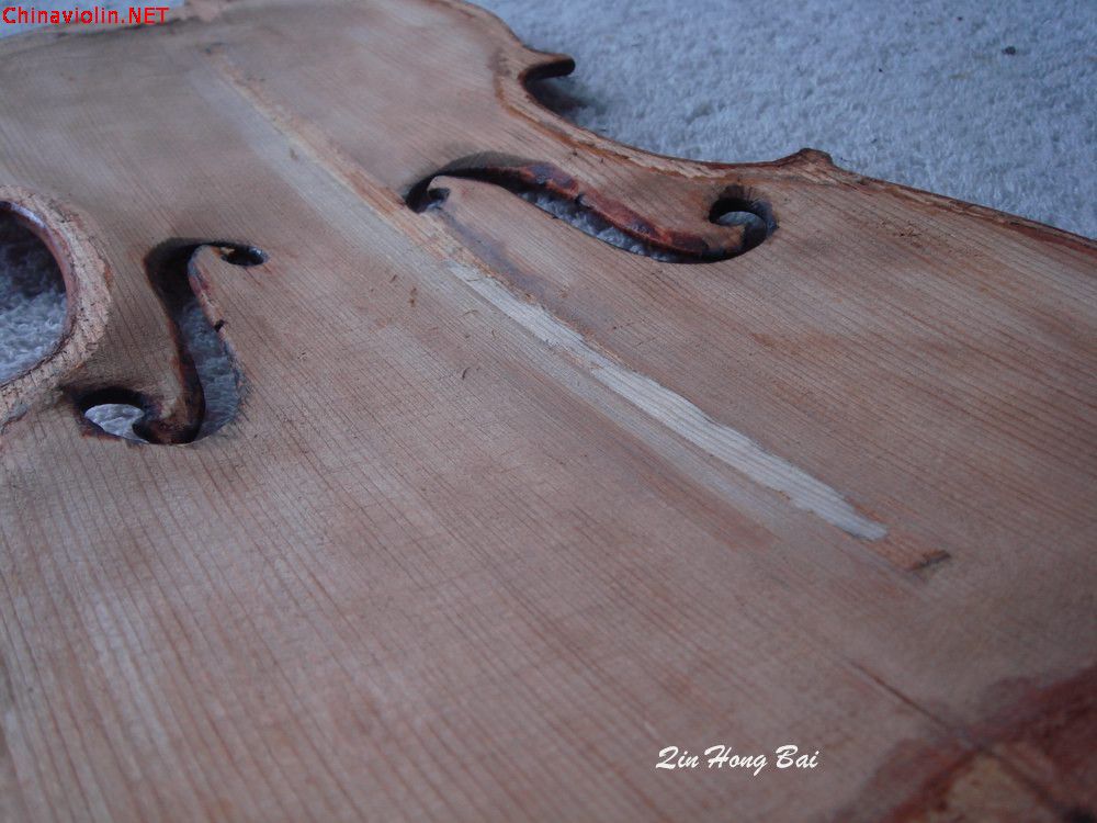

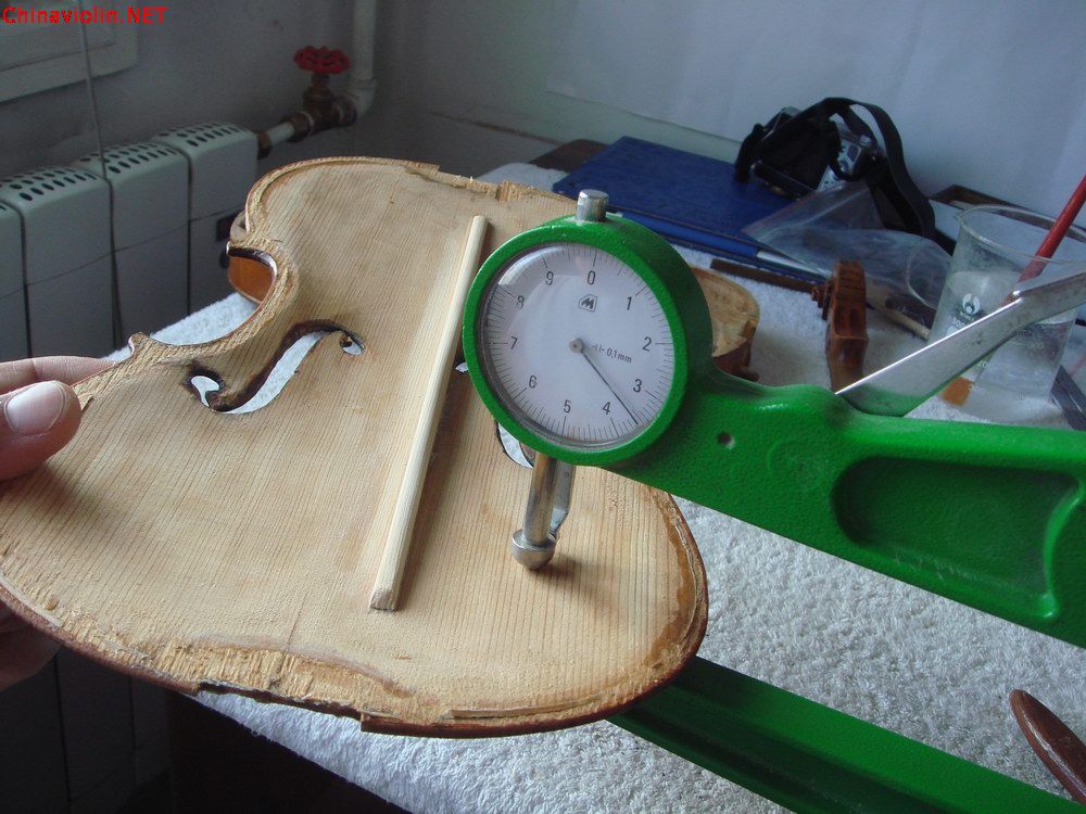

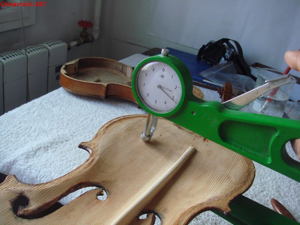

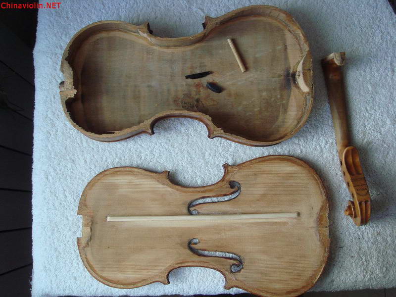

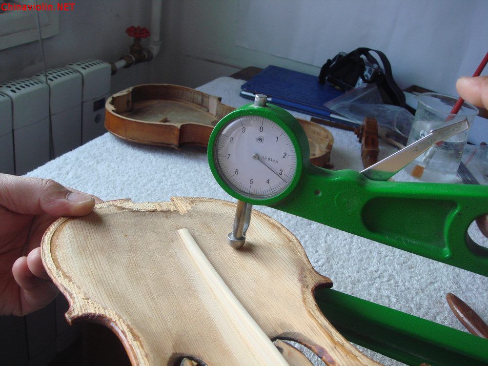

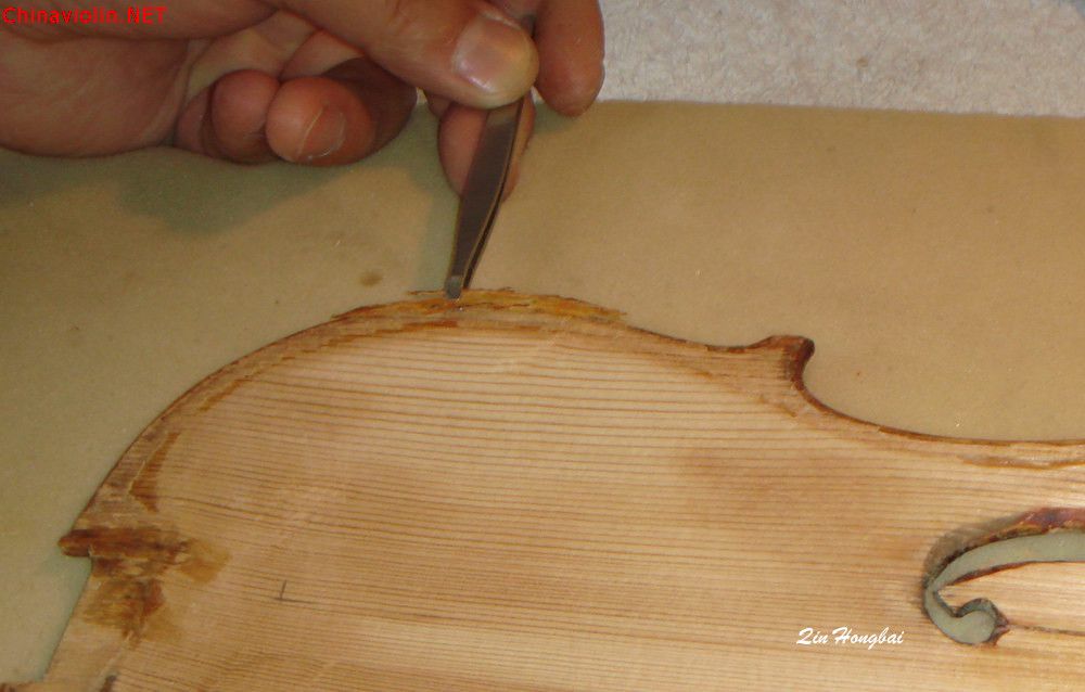

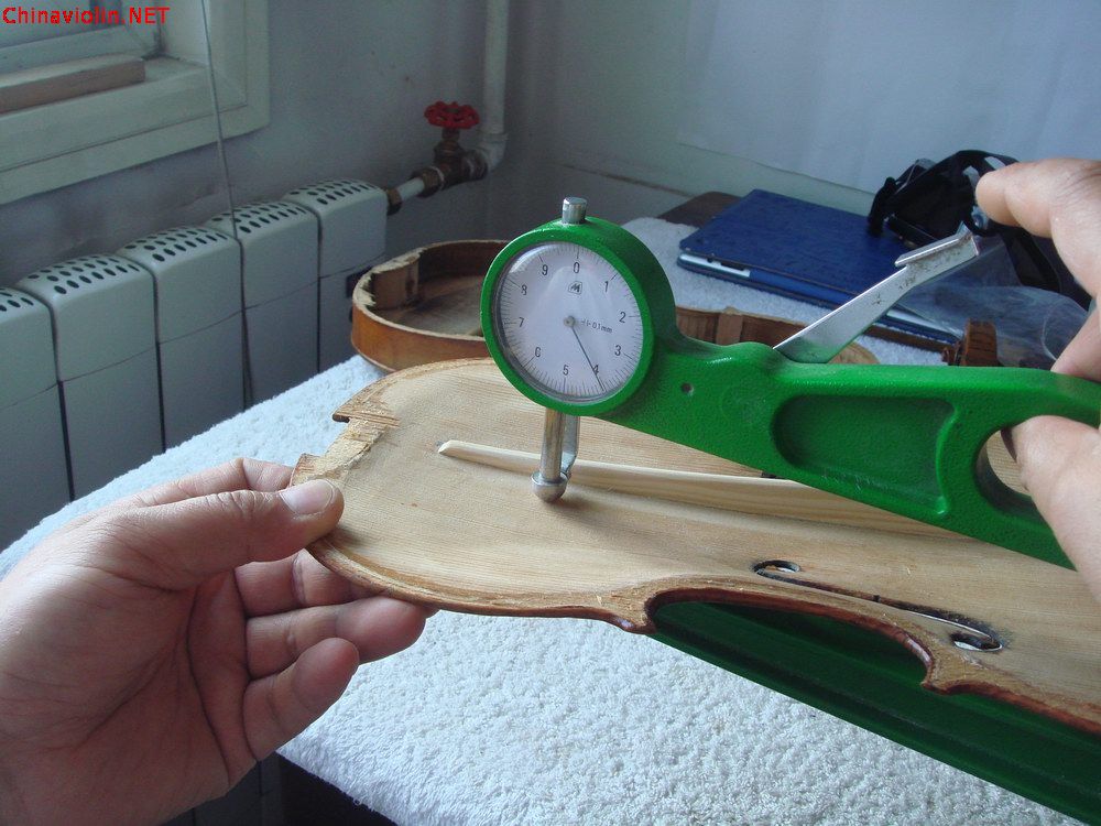

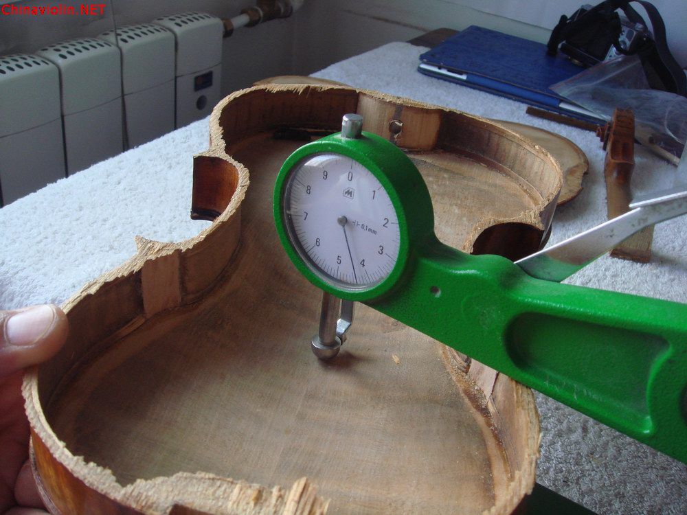

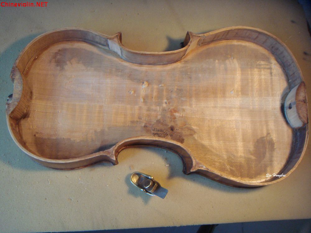

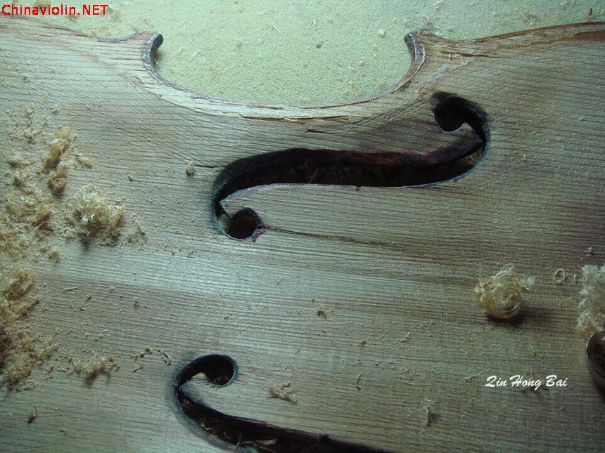

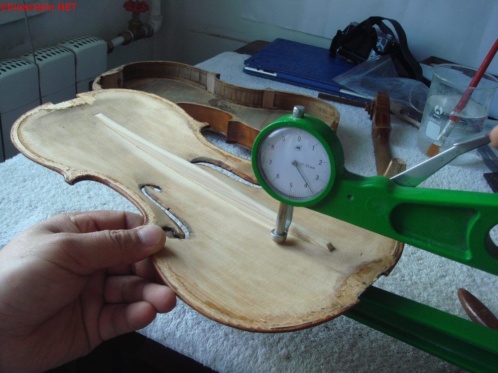

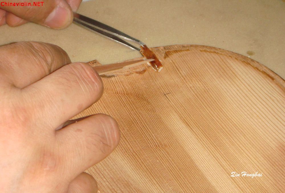

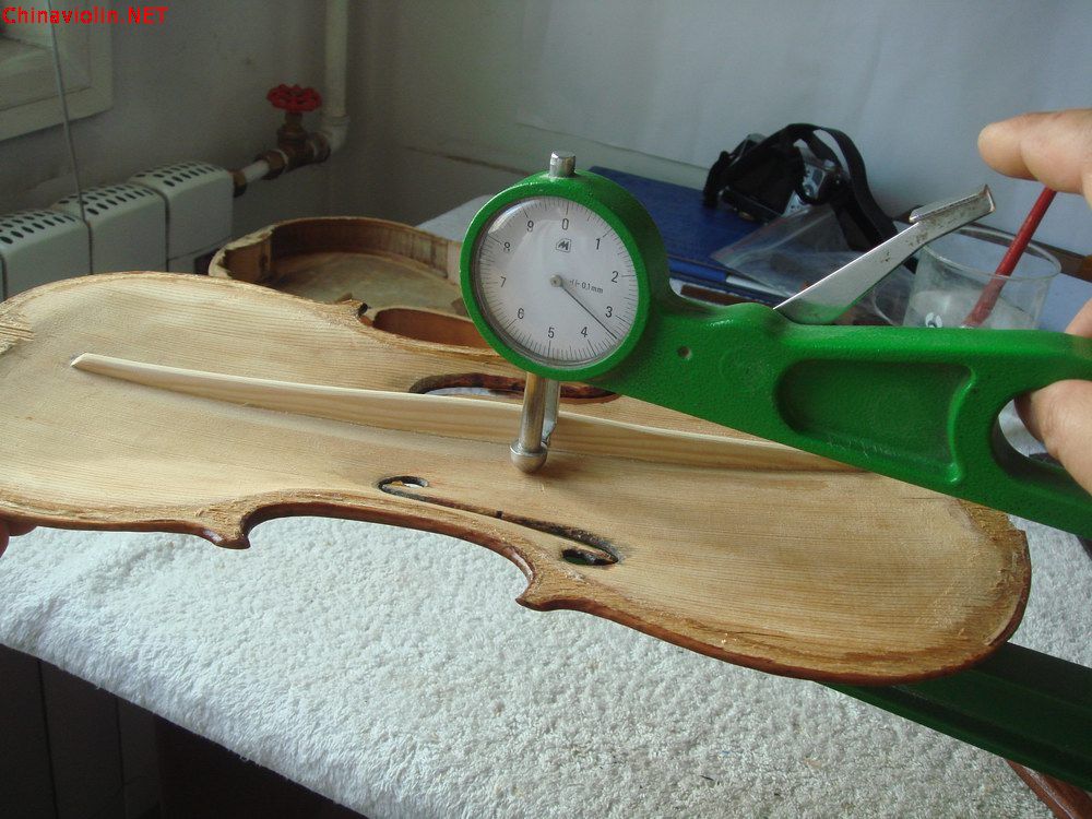

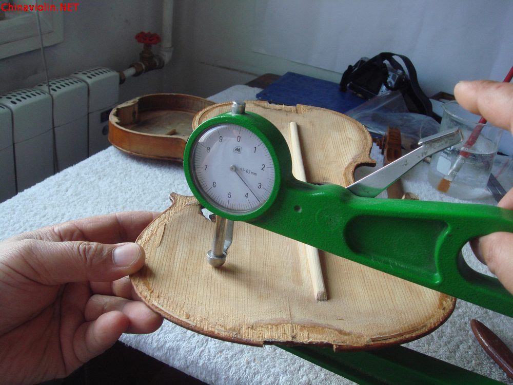

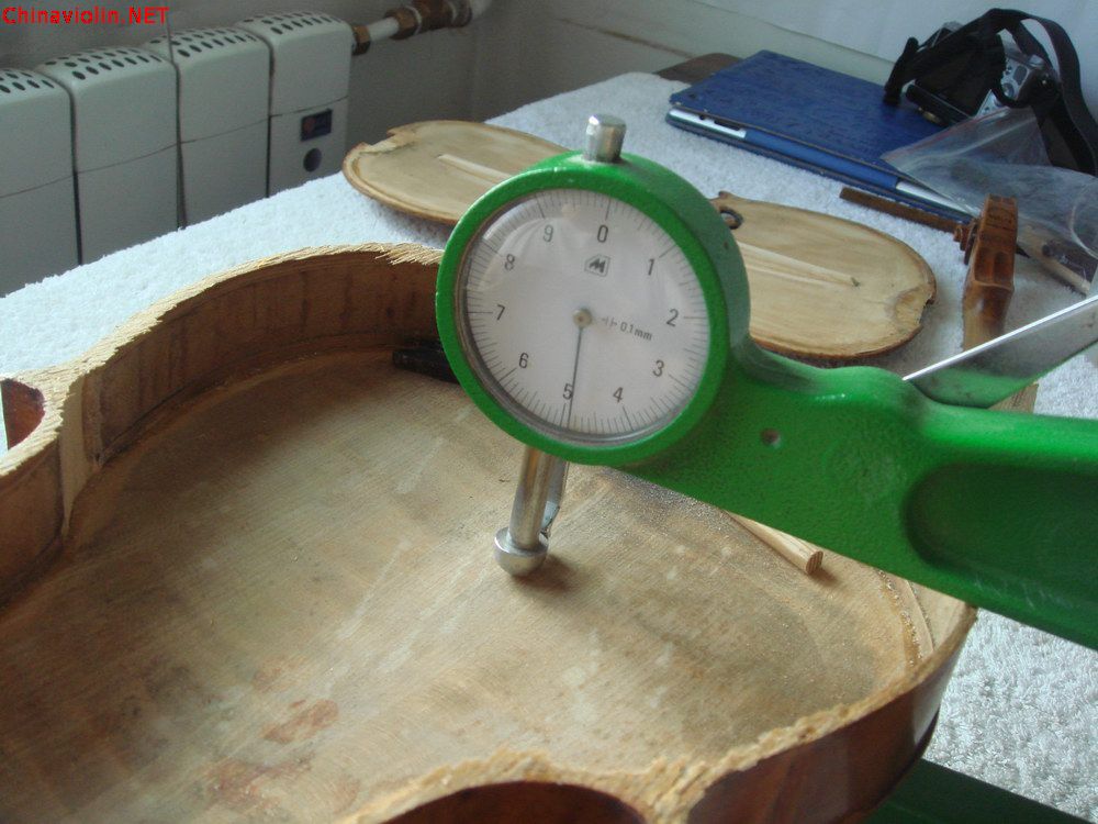

琴板太厚,局部达到5mm:
以下是引用马达在2014-6-14 13:35:00的发言:

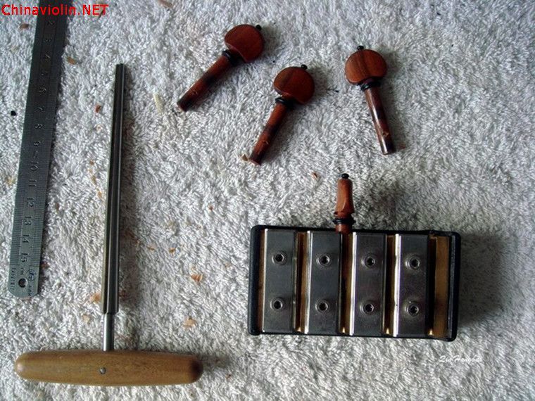

红柏,解决四个弦轴不平行,要注意A弦压D弦轴的问题,此前的修理就是为了解决这个问题而将A轴抬高的。
当然G轴歪又是另一回事。
马兄,我会仔细检查、调整这支琴现存的问题,维修过程随时跟进并展示于版面,有想法请及时提出交流。

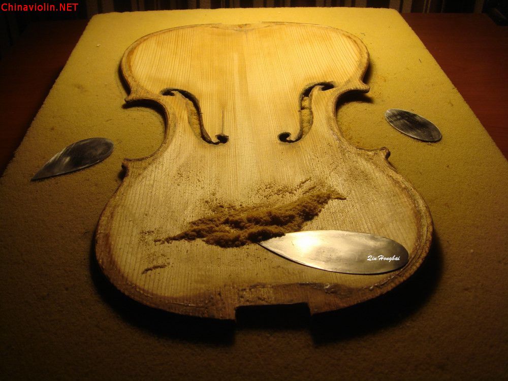

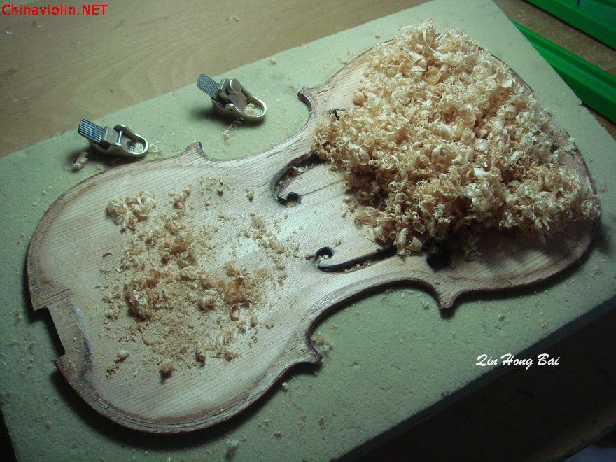

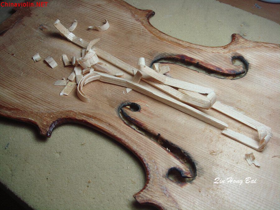

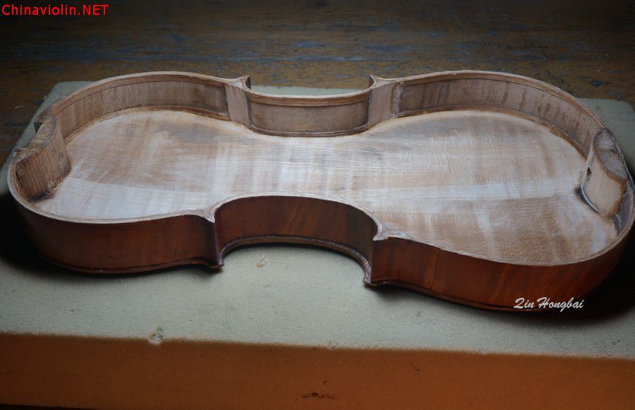

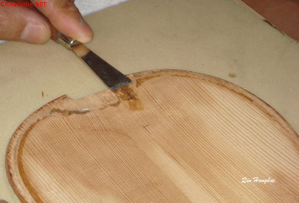

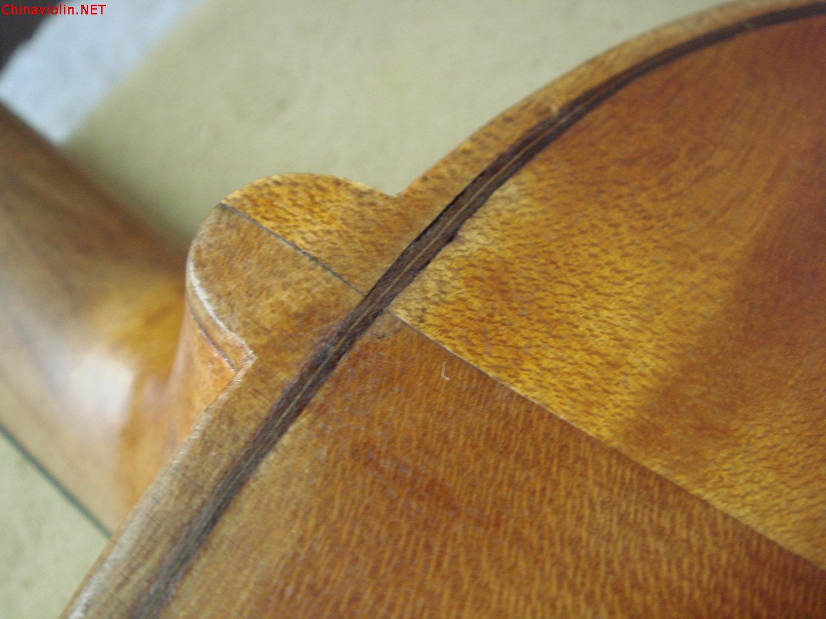

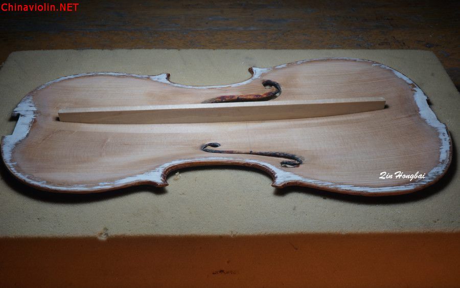

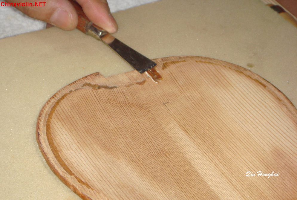

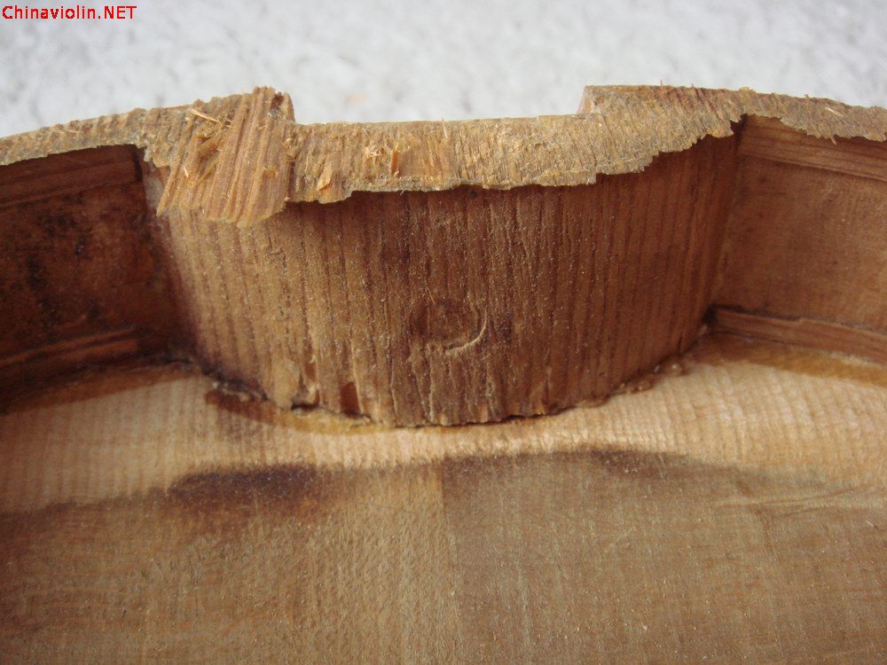

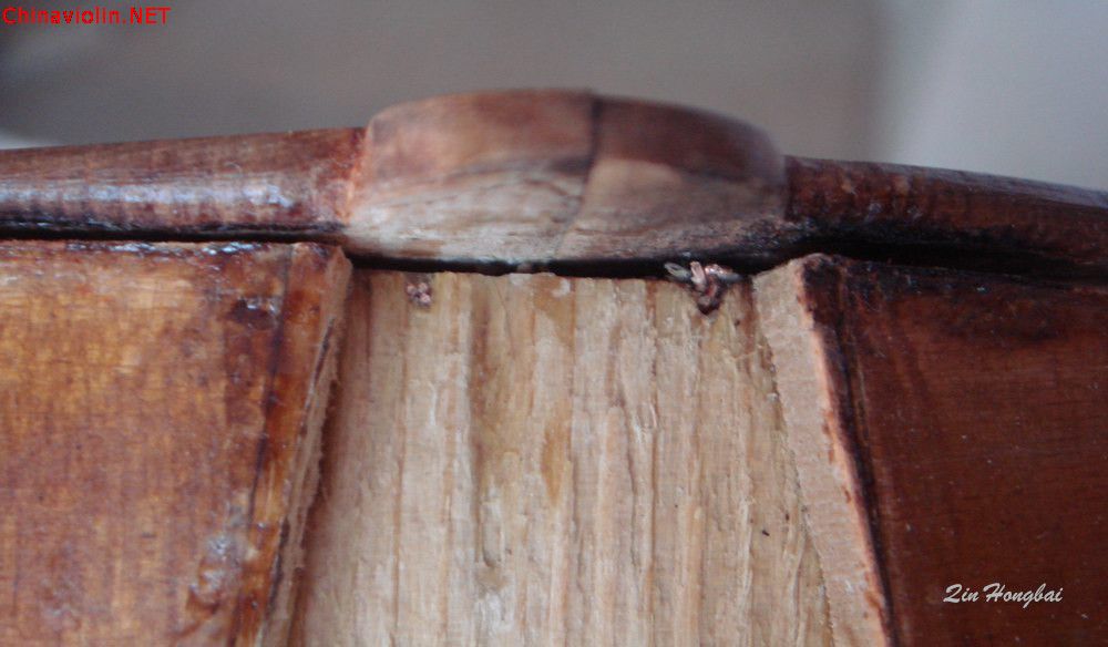

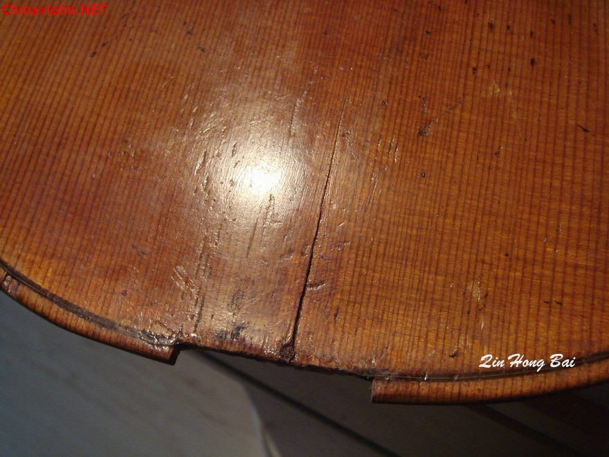

马兄心疼了吧?琴板太厚,刨出这一大堆。音孔上的裂缝也会处理好,放心,这次一定调整到位。
掉下的木茬都要一点一点粘回去,不是一般的费工夫。
以下是引用马达在2014-7-20 15:41:00的发言:

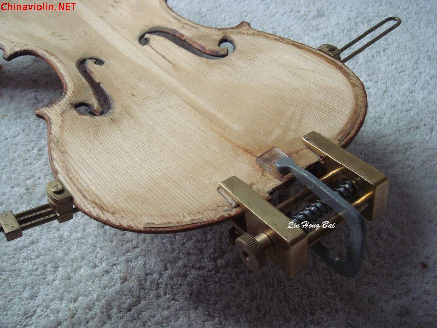

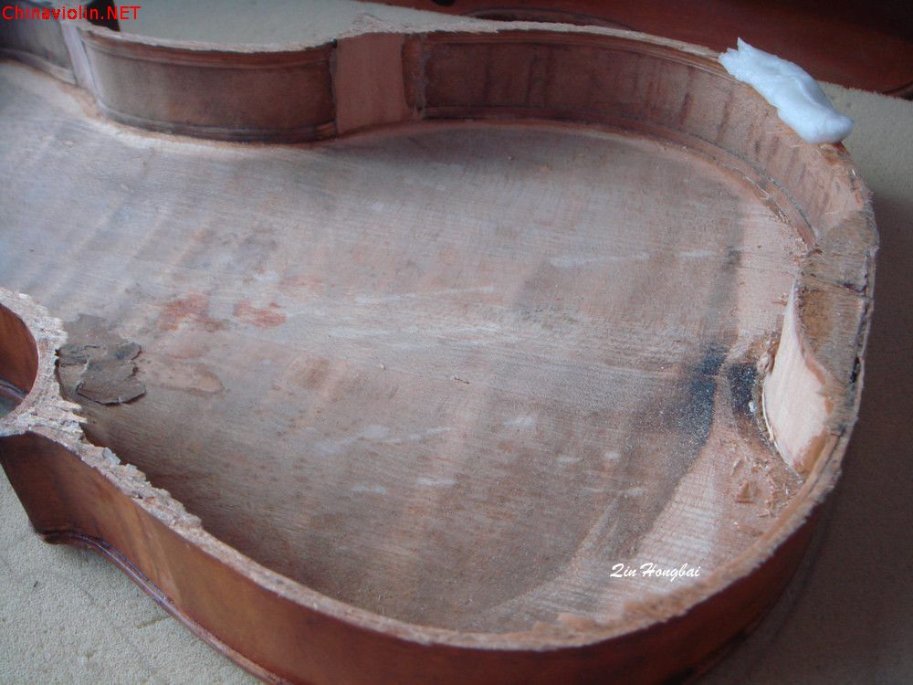

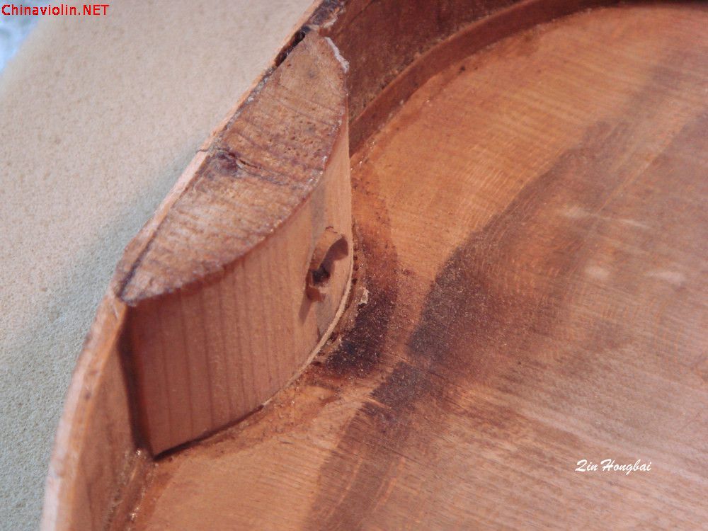

苏木弦轴强度足够,细一些对调整相互高低关系绝对是有利的。 红柏精工细作令人充满期待! 请教:板子内部颜色深浅不一是什么原因呢?
琴板内部颜色不一,有木材自然生长纹,有老琴使用中的沉积,调整琴板厚度并非均匀地刮去一层,而是根据实际情况修整,厚度适当或者已经很薄的地方不能再刮。

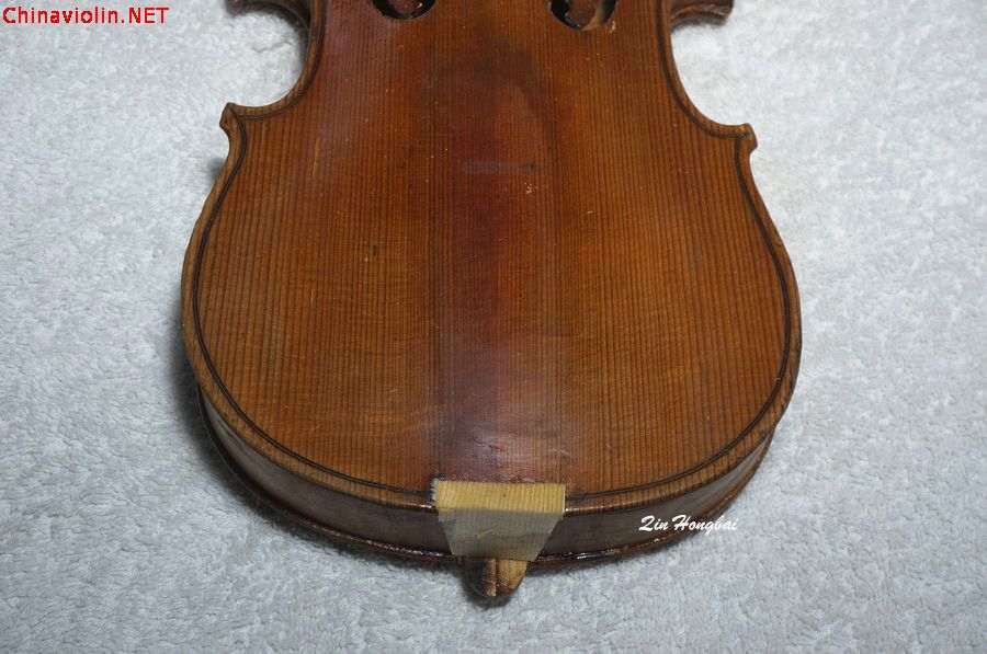

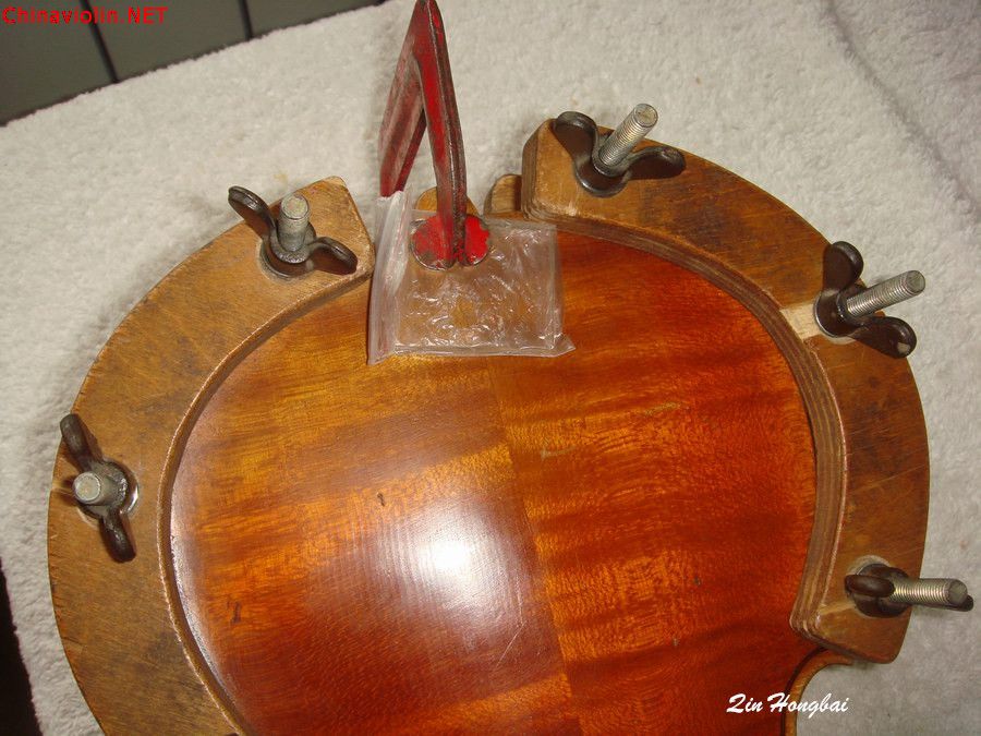

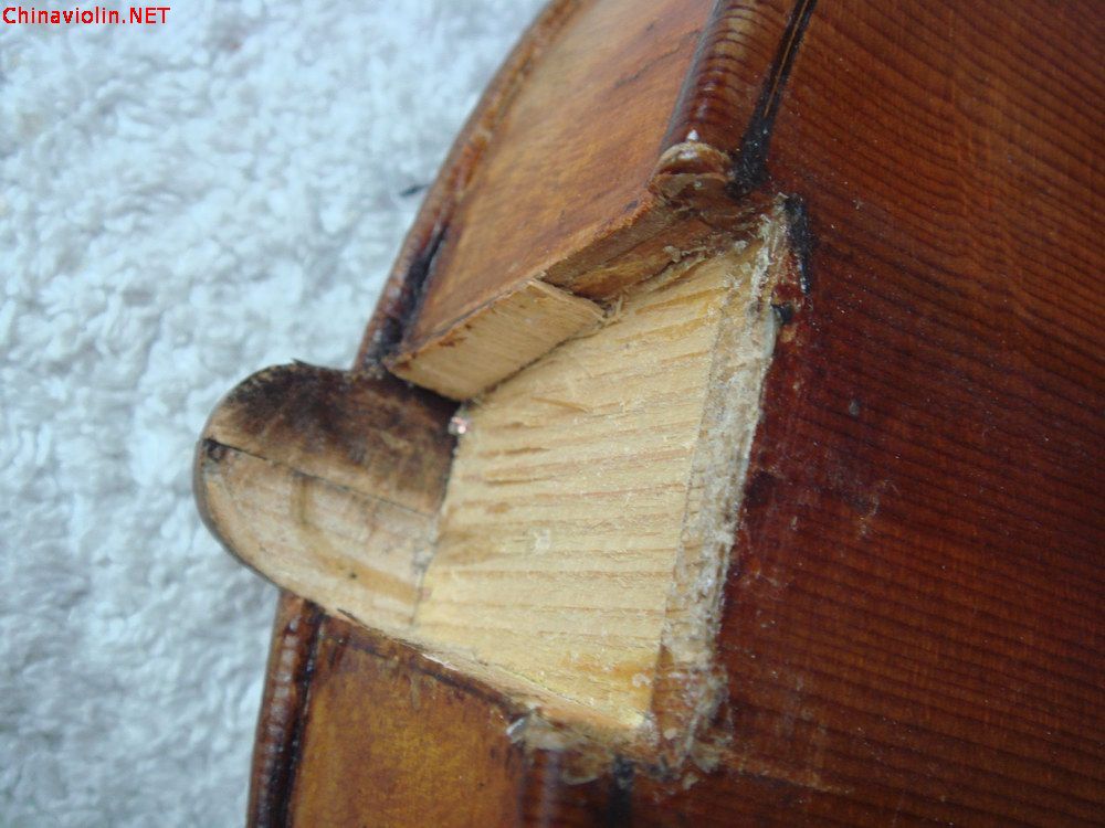

修复前塌陷的小翅:

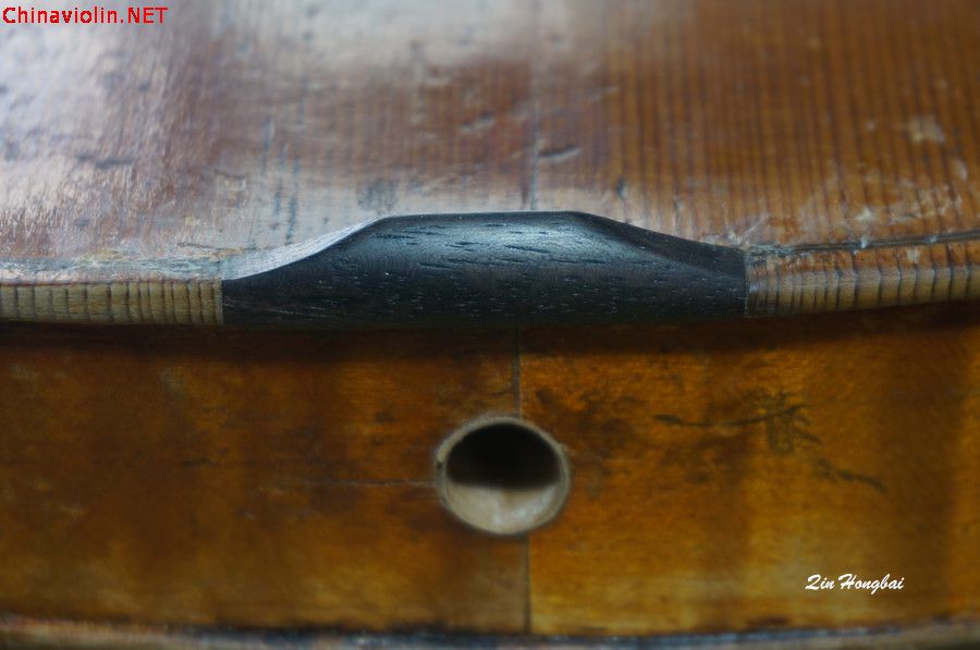

修复后:

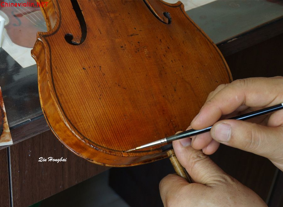

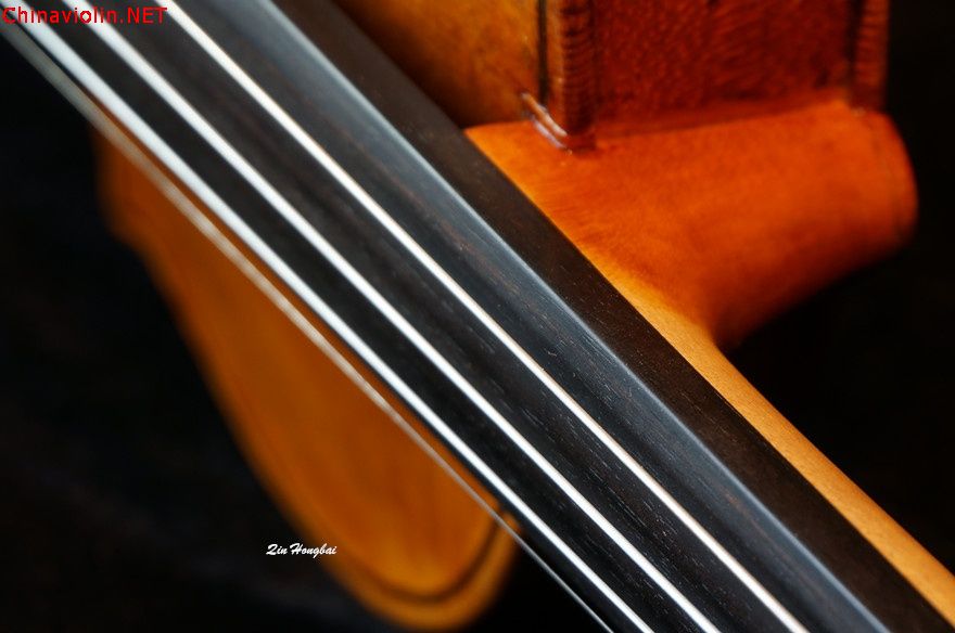

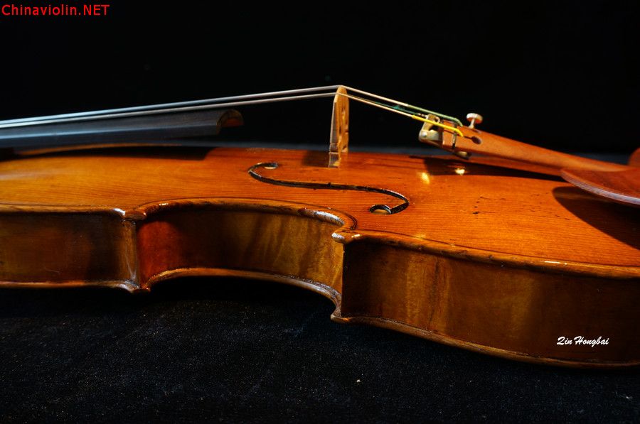

补漆装配保养完毕:

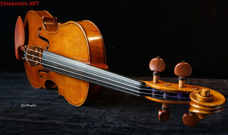

感谢楼上的朋友们,琴已交付马先生,期待琴主有空时给大家上音频。

引用 秦红柏violin 2014-4-22 13:03

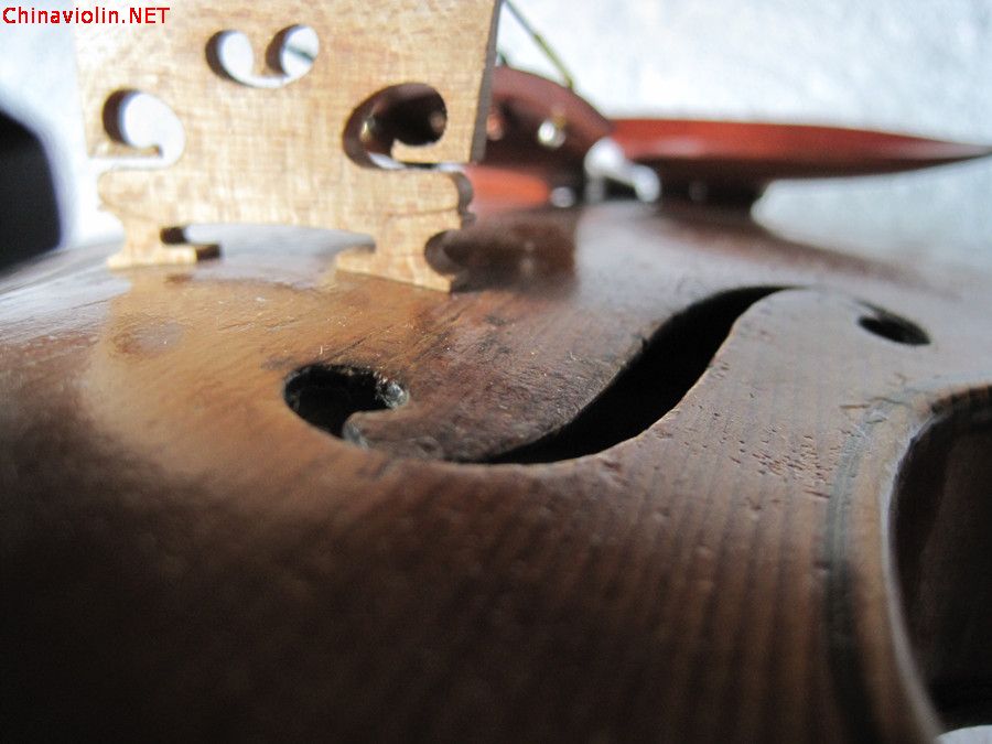

引用 马达 2014-6-10 10:10
<p>左侧音孔的开裂处理的是否到位呢?旧码子不是市场货,请注意保留!</p>
<p>&nbsp;</p>
引用 秦红柏violin 2014-6-10 12:18
<p>这把琴已经开始维修,马兄放心,旧件都会妥善保存,物归原主。</p>

<p>开缝:&nbsp;</p>
<p> 2.jpg </p>
<p> 3.jpg <br/> 4.jpg <br/> 5.jpg <br/> 6.jpg <br/> 7.jpg <br/> 8.jpg <br/> 9.jpg <br/> 10.jpg <br/></p> 11.jpg <br/> 12.jpg <br/>

<p>钢筋铁骨:</p>
<p> 13.jpg <br/> 14.jpg <br/> 15.jpg <br/> 16.jpg <br/> 17.jpg </p>
<p>&nbsp;</p>
<p>琴板太厚,局部达到5mm:<br/> 18.jpg <br/> 19.jpg <br/> 20.jpg <br/> 21.jpg <br/> 22.jpg <br/> 23.jpg <br/> 24.jpg <br/> 25.jpg <br/> 26.jpg <br/> 27.jpg <br/> 28.jpg <br/></p>

是否能根据面背板材料的软硬弹性来确定恰当的厚度匹配,其实就是就是制琴师和做琴匠的分水岭。

红柏,解决四个弦轴不平行,要注意A弦压D弦轴的问题,此前的修理就是为了解决这个问题而将A轴抬高的。<div>当然G轴歪又是另一回事。</div>
引用 秦红柏violin 2014-6-15 08:54
<div class="quote"><b>以下是引用<i>马达</i>在2014-6-14 13:35:00的发言:</b><br/>
        红柏,解决四个弦轴不平行,要注意A弦压D弦轴的问题,此前的修理就是为了解决这个问题而将A轴抬高的。<div>当然G轴歪又是另一回事。</div><br/></div><div class="quote"><br/></div><div class="quote">马兄,我会仔细检查、调整这支琴现存的问题,维修过程随时跟进并展示于版面,有想法请及时提出交流。</div>

引用 秦红柏violin 2014-7-3 08:33
<p><font size="4">马兄心疼了吧?琴板太厚,刨出这一大堆。音孔上的裂缝也会处理好,放心,这次一定调整到位。</font></p>
<p>&nbsp;</p>
<p> 1.jpg <br/> 2.jpg <br/> 4.jpg <br/> 5.jpg <br/></p>
引用 秦红柏violin 2014-7-3 08:34

<p> 1.jpg <br/> 2.jpg <br/> 3.jpg <br/> 4.jpg <br/> 5.jpg <br/> 6.jpg <br/></p> 7.jpg <br/>

一点不错,就是敝帚自珍,老百姓的话就是自家的孩子自家爱。别人可能嗤之以鼻呢。
看见进展了心里小激动啊,为防止骄傲先不表扬。先谢一下吧。
原来感觉面板有些软,刮开看是否好多了呢?
引用 马达 2014-7-7 11:47
背板该刮也得刮,那破标签一点意义也没有
