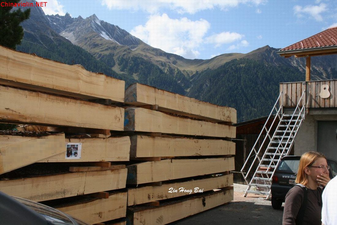

  木料2004年购于欧洲。
  欧洲木材商:

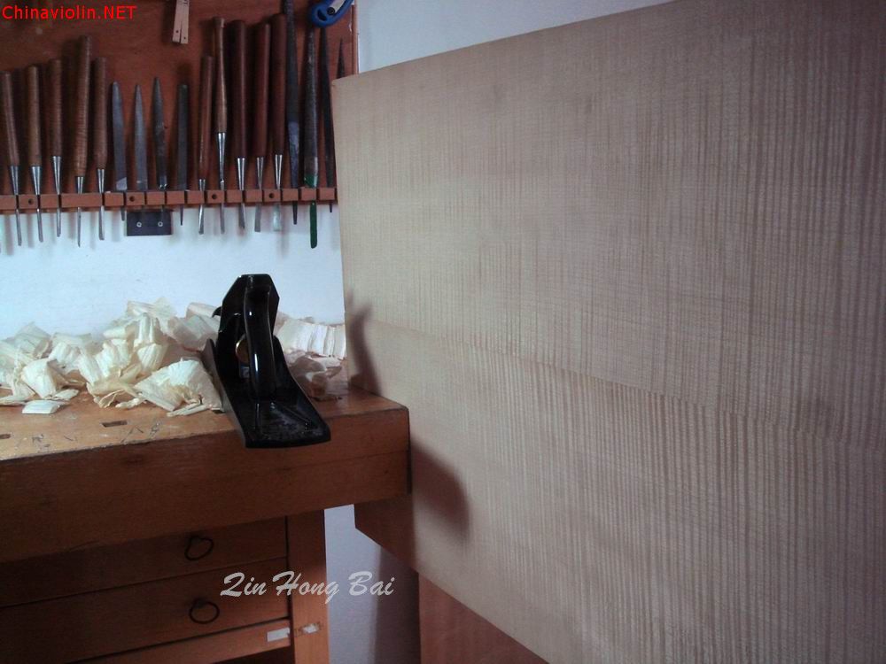

  工人在加工木材:

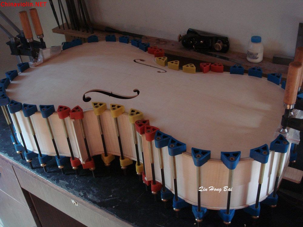

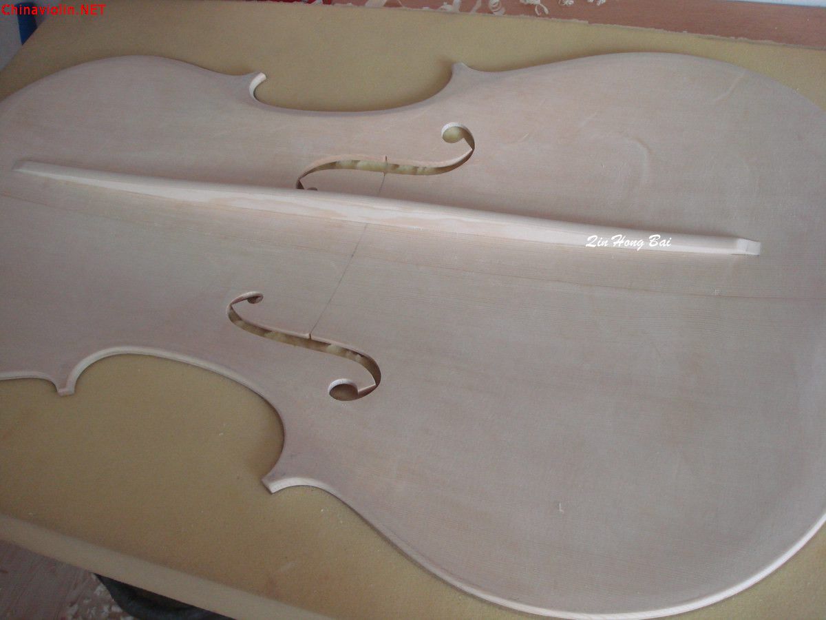

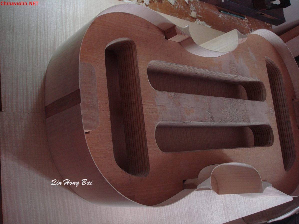

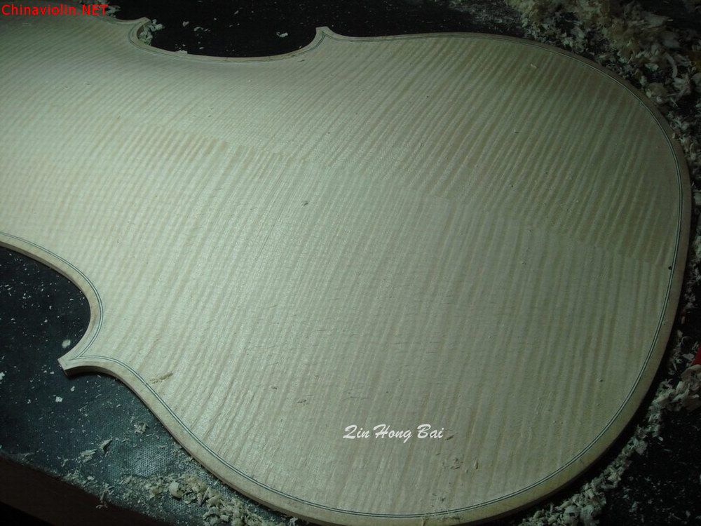

  上传一些制作过程:
  以下是引用Herr周在2014-5-24 18:38:00的发言:
  产地来自阿尔卑斯山脉么?有没有告诉你大概产自那个方位的树木?
  木材产自阿尔卑斯山脉德国境内。

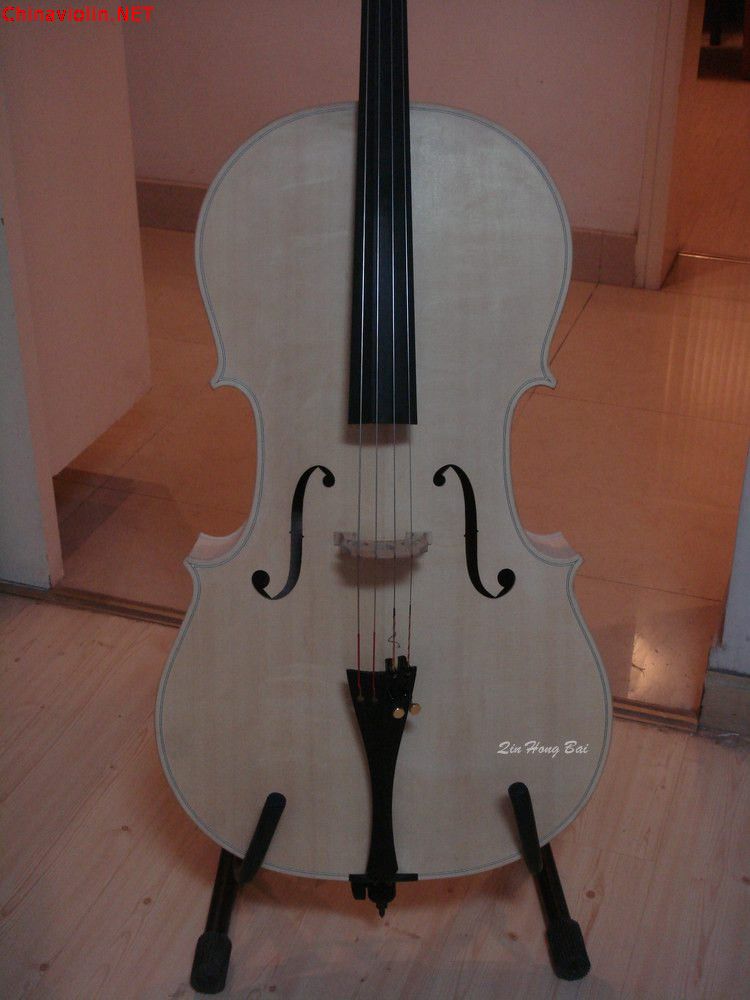

  以下是引用chennan在2014-5-25 22:34:00的发言:

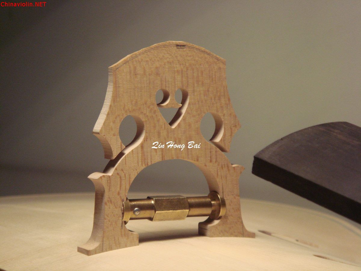

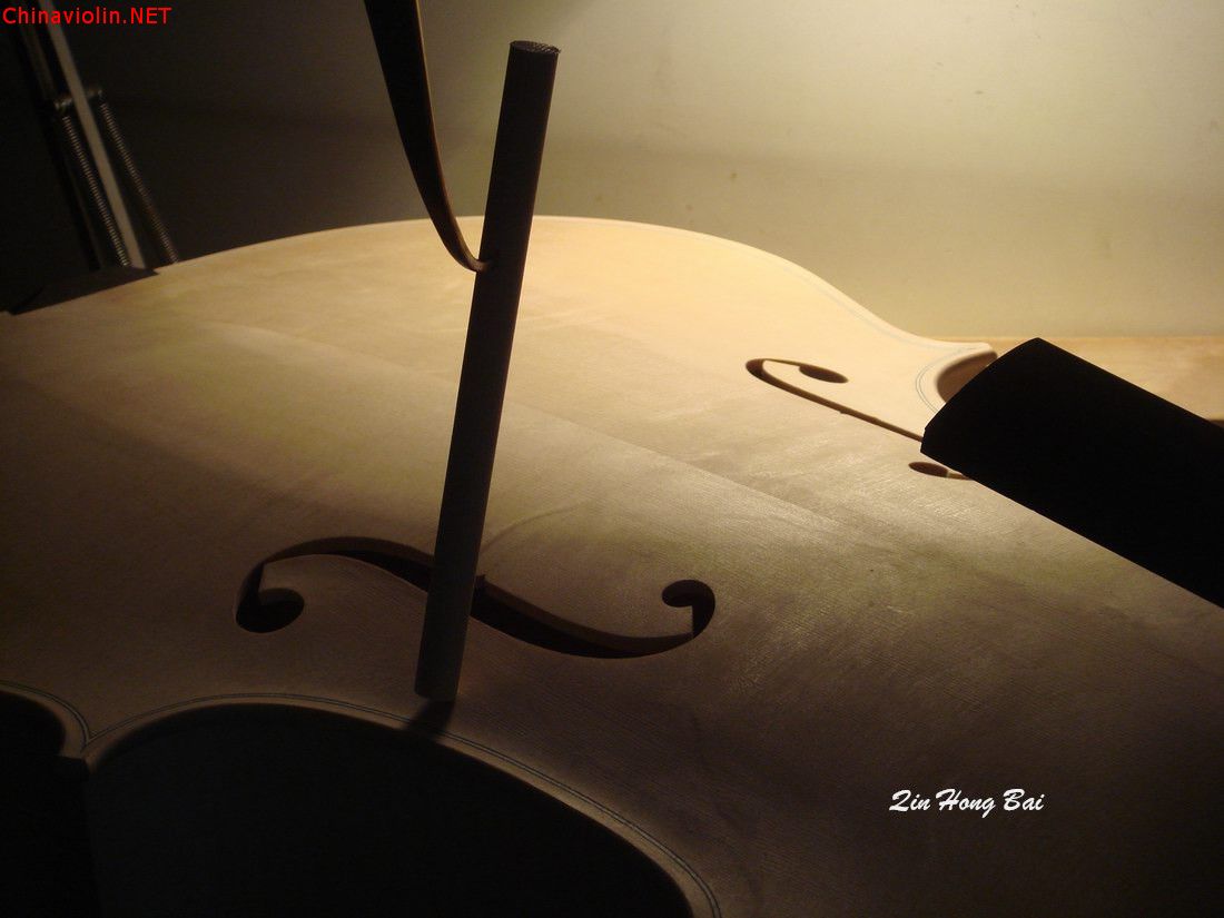

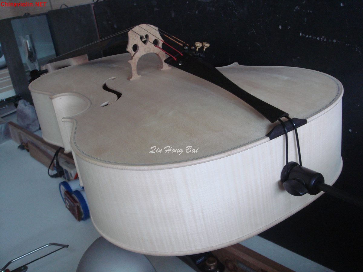

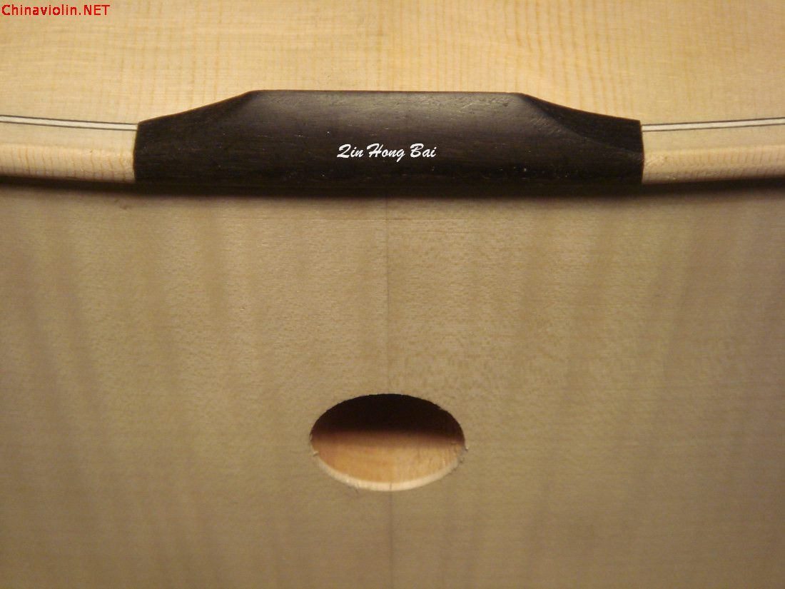

  秦老师,请教您一下,码子两脚之间的金属柱体是什么呀?
  你好,chennan,那是撑脚器,用于修整码脚严合后,上琴弦时防止压力造成琴码码脚的变形。

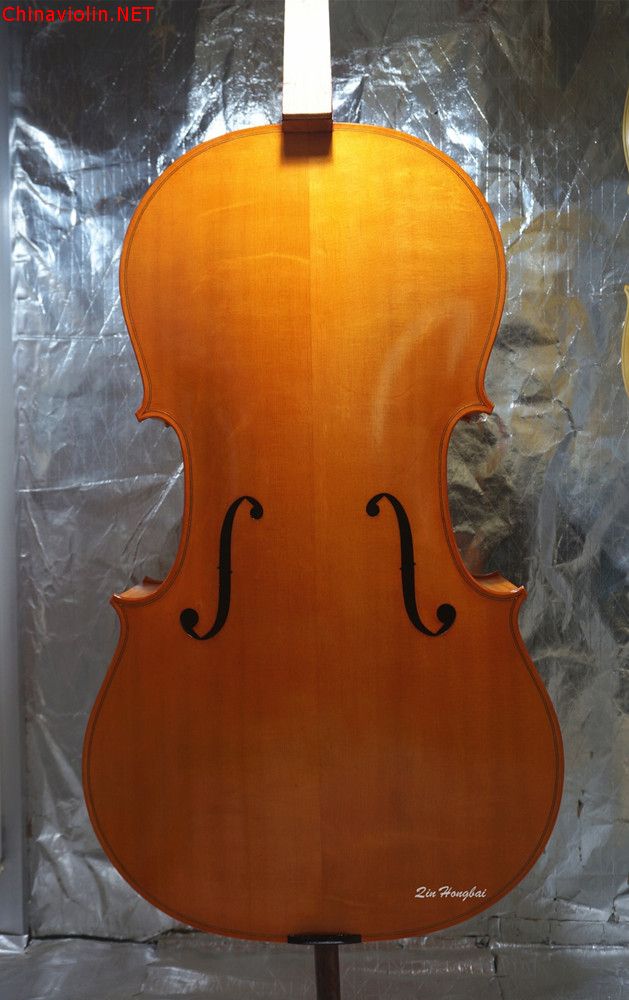

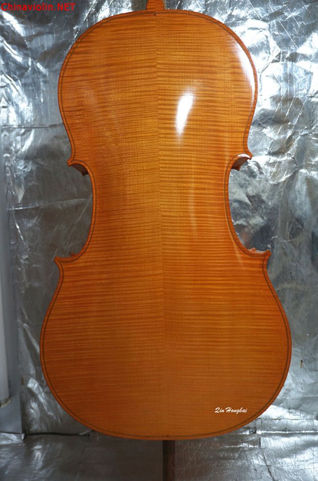

  铝箔做背景万不可取

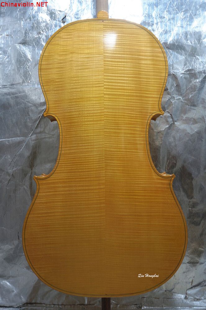

  马兄,不是特意用铝箔做的背景,这把大提正在烤箱里晾漆,我看着花纹通透漂亮,心生欢喜,随便拍了两张,还没油完,装配好了会认真拍的。

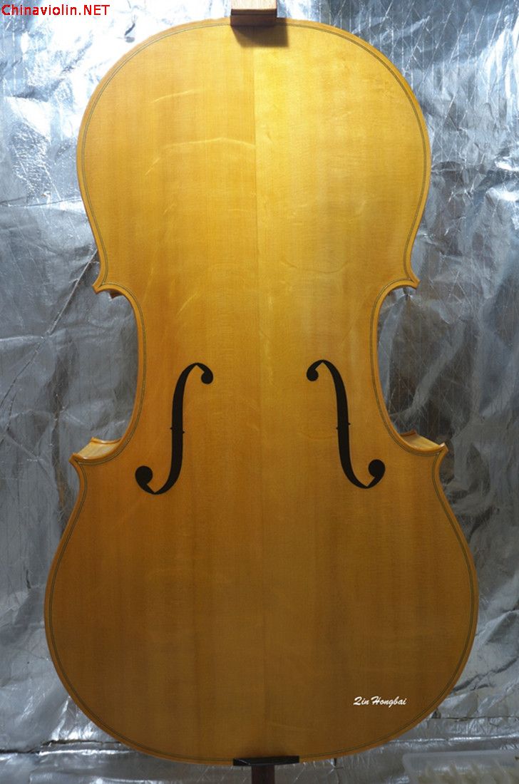

  看来大家还没忘掉这把大提琴,我去年还不远万里把它带到美国参加比赛,只可惜后期油漆有些着急,油的有些花,比赛时也没干透。计划重新油漆后再展示会更加完美,一直苦于没有时间动手。已经有几位朋友相约油漆完成后来试琴,喜欢的朋友可以加我微信保持联络。

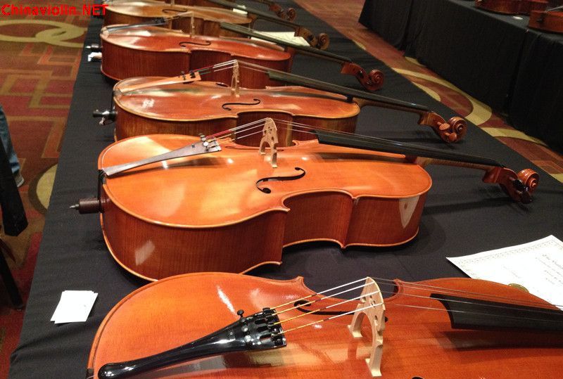

  猜猜下面这张照片里哪把是14-02 ?
  以下是引用歐弟哥在2015-3-27 14:47:00的发言:
  很棒!!!我真的想找機會去~~~~我在台灣台中!!
  有朋自远方来,不亦乐乎!
  以下是引用再见便不见在2015-3-27 17:21:00的发言:
  从下向上数第二把颜色最浅的这把~推断理由是您的这把琴上漆时底色较浅且为小花纹,侧面腰部凹进去的部分的花纹是向上倾斜了不到10°~并且秦师傅的琴弦的绳一般也是两红两黄。琴码也是矮脚的吧?最下面那半把琴的琴码绝不是您前面照片中的~不知晚辈猜对了吗?老天保佑我没蒙错哈哈~
  小伙儿眼神不错,都说对了!

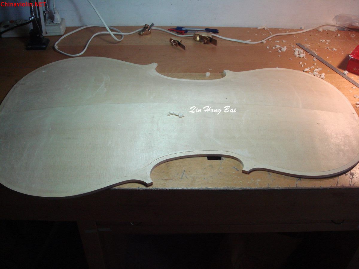

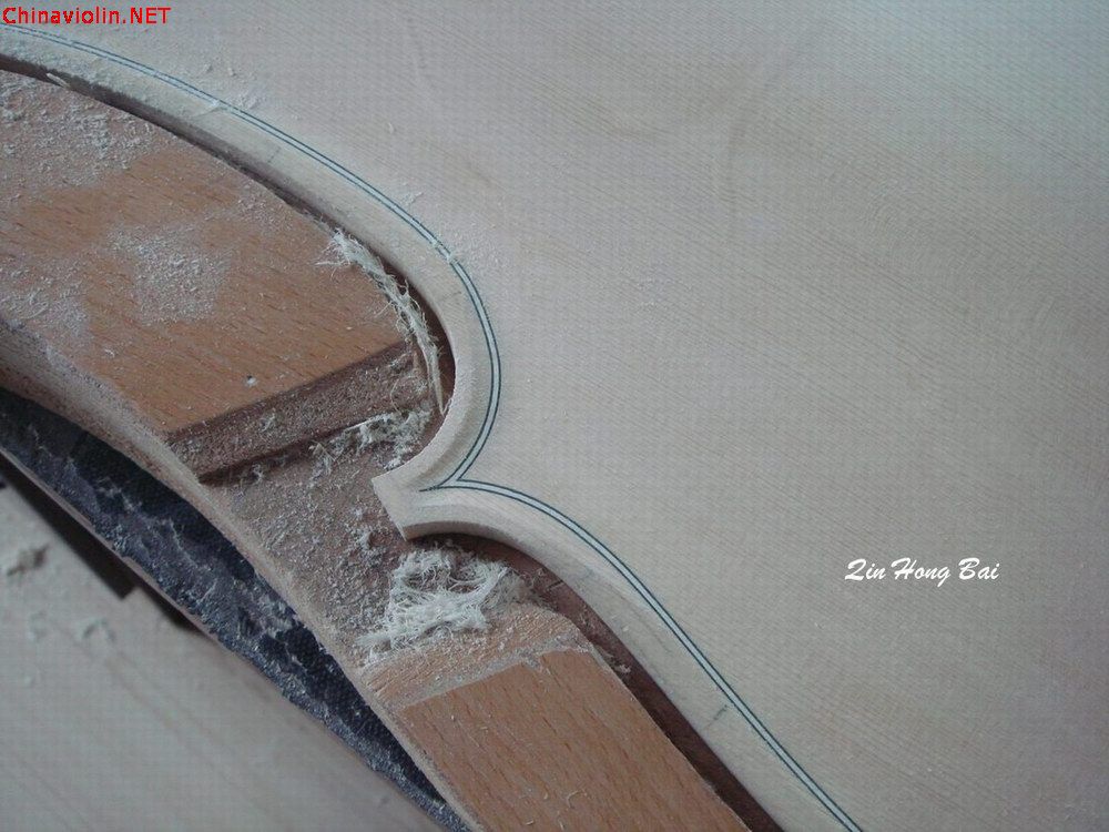

引用 秦红柏violin 2014-5-24 10:51

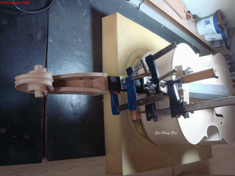

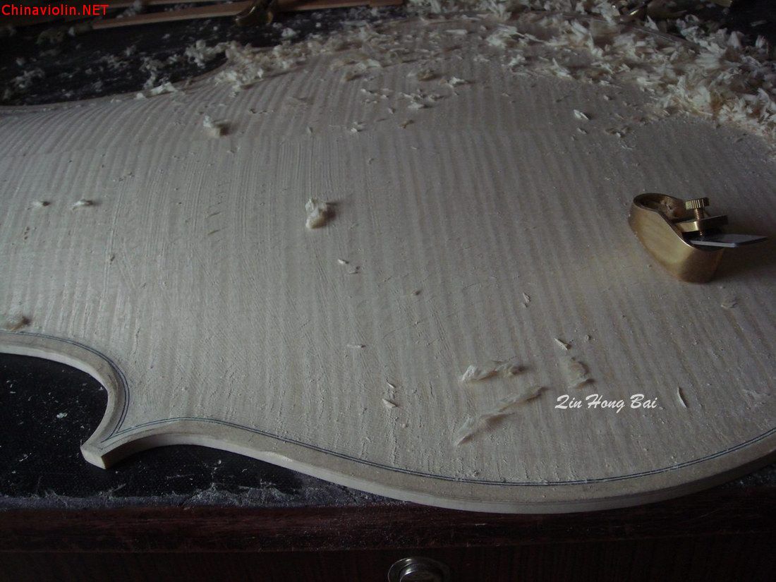

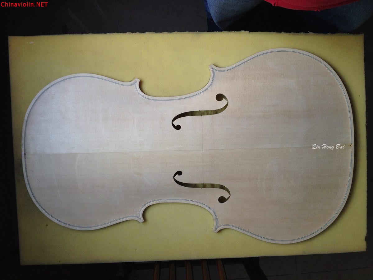

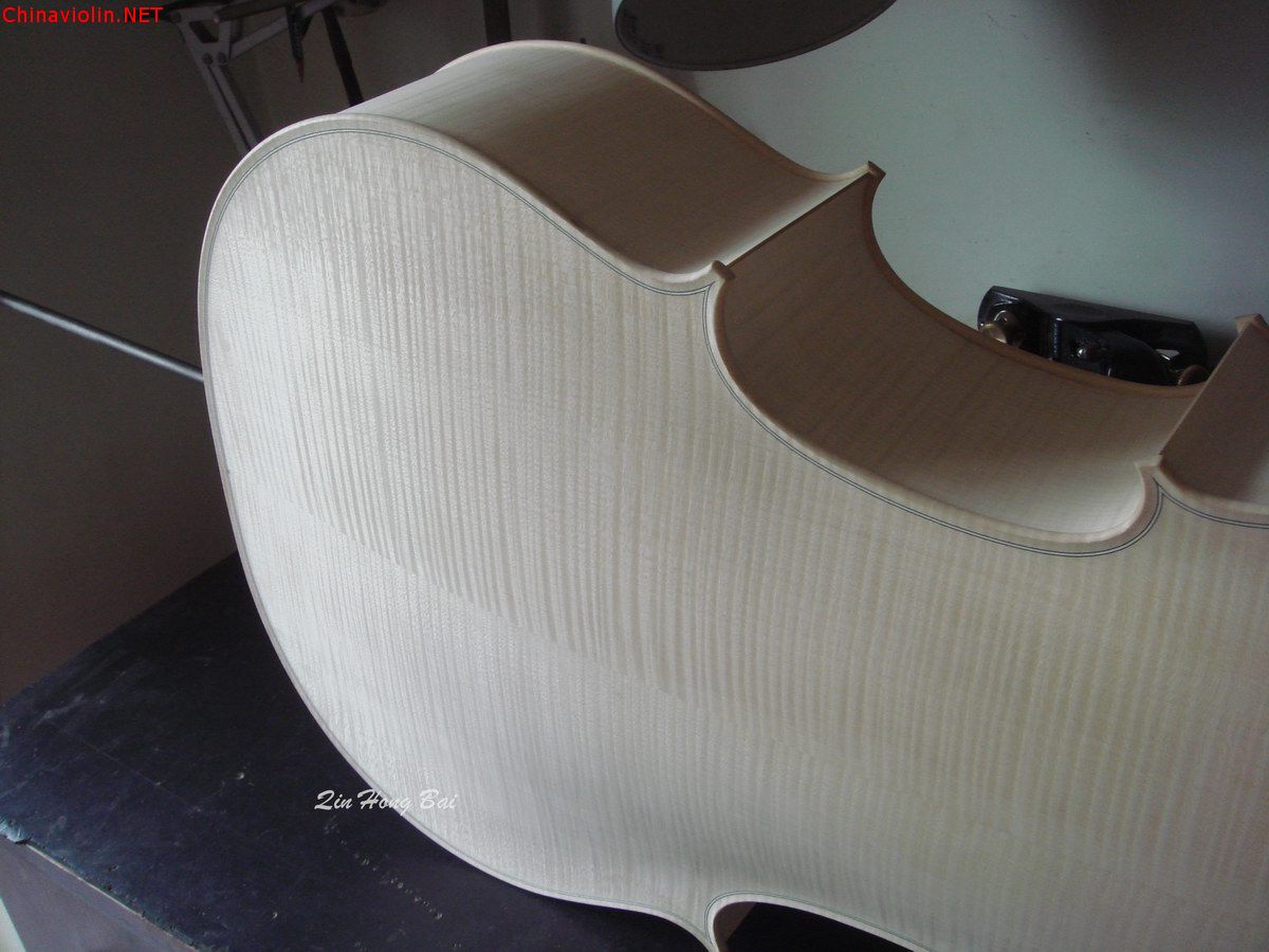

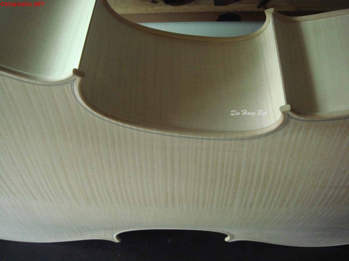

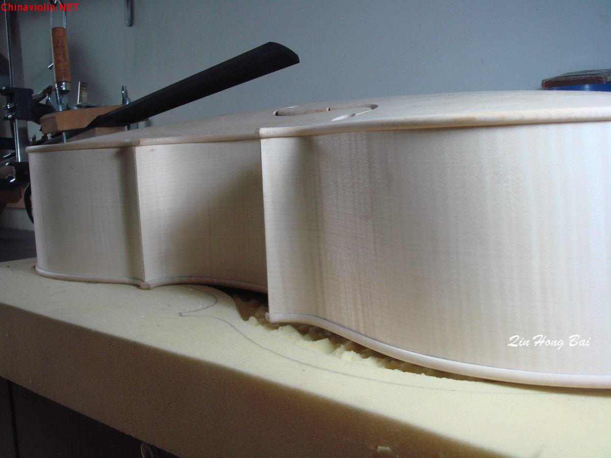

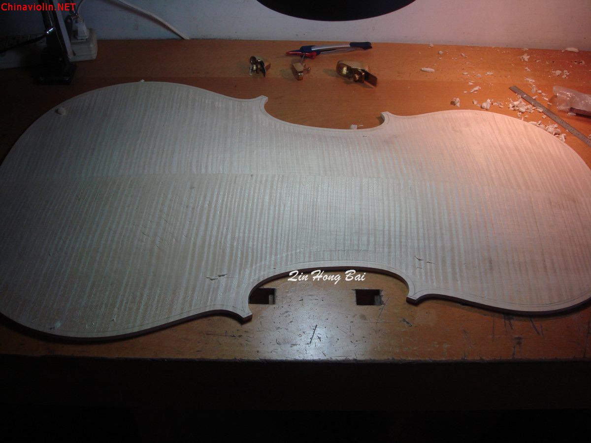

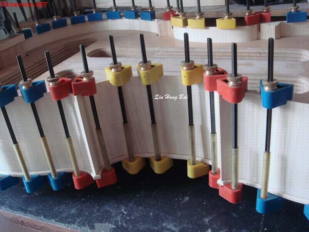

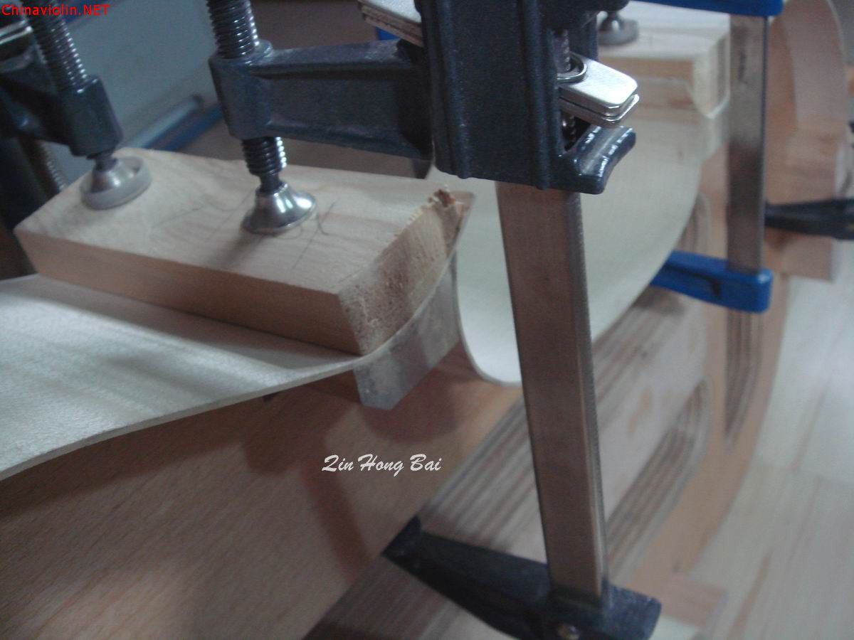

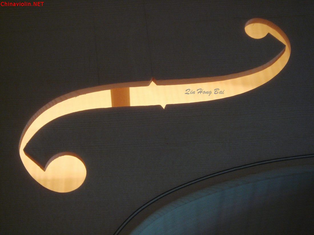

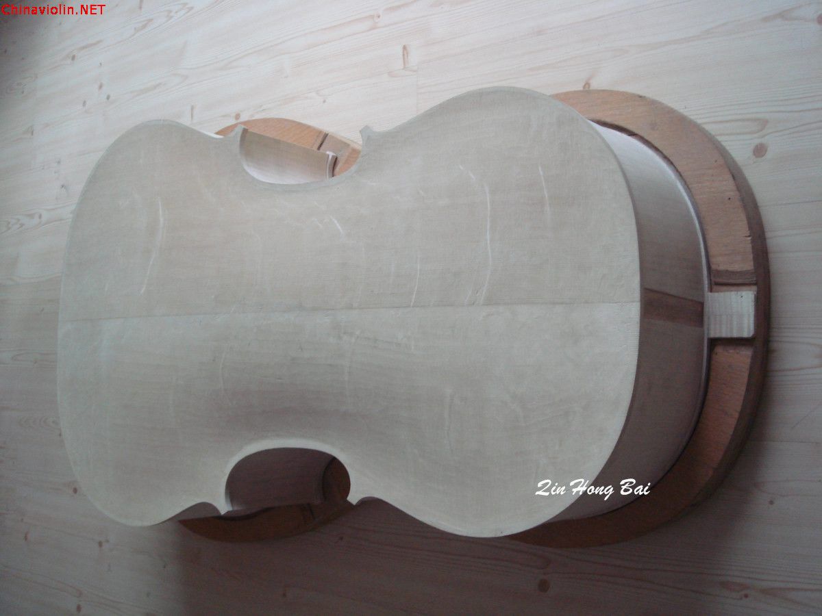

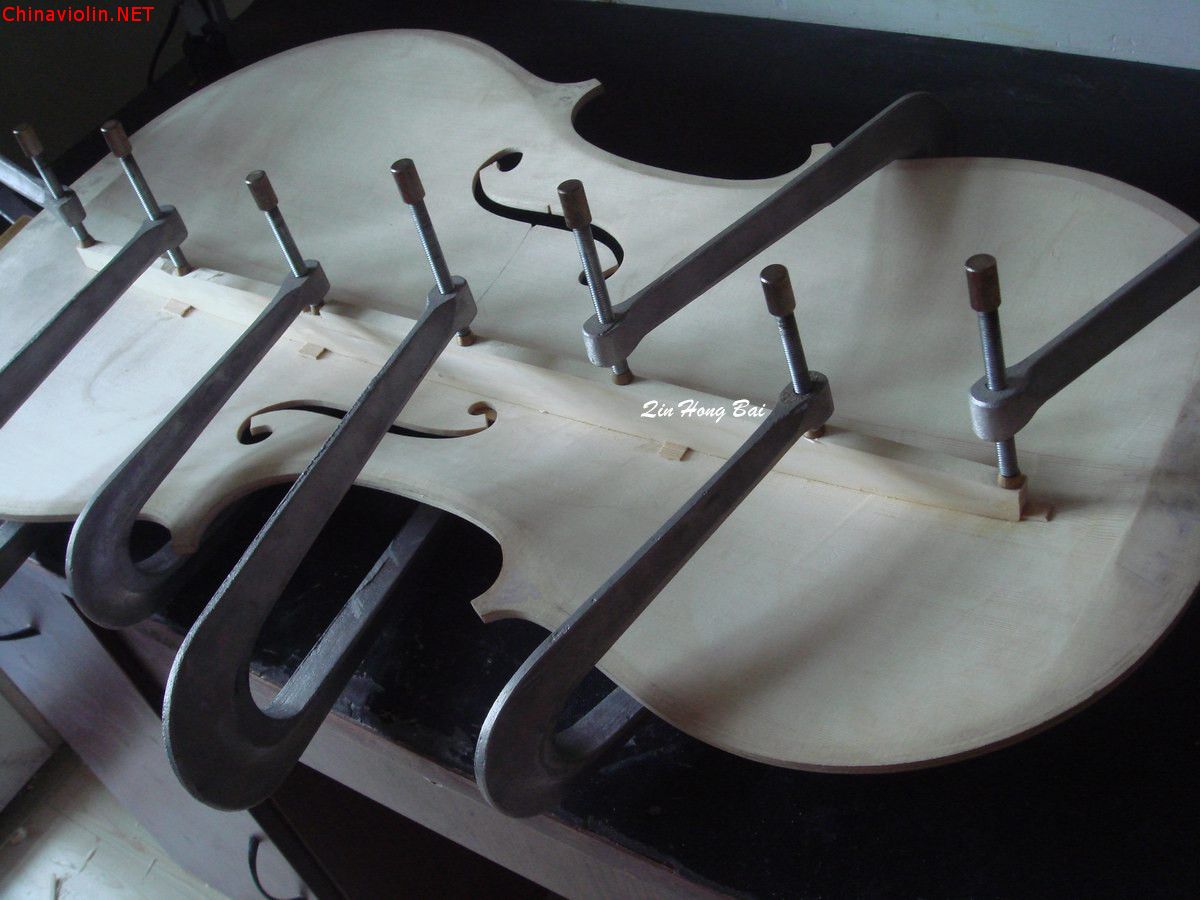

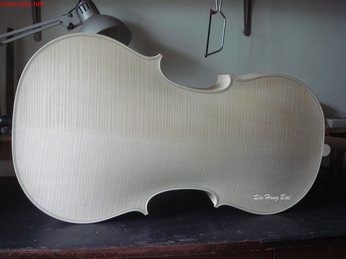

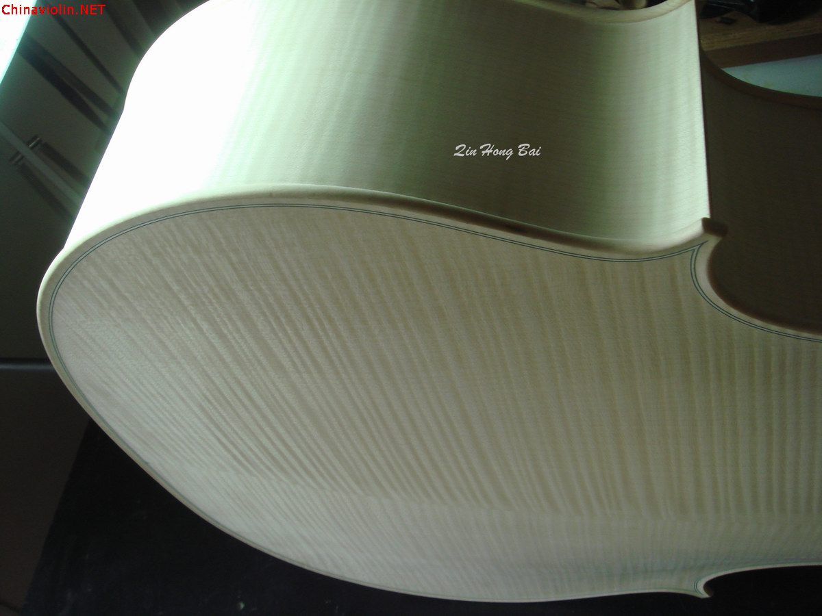

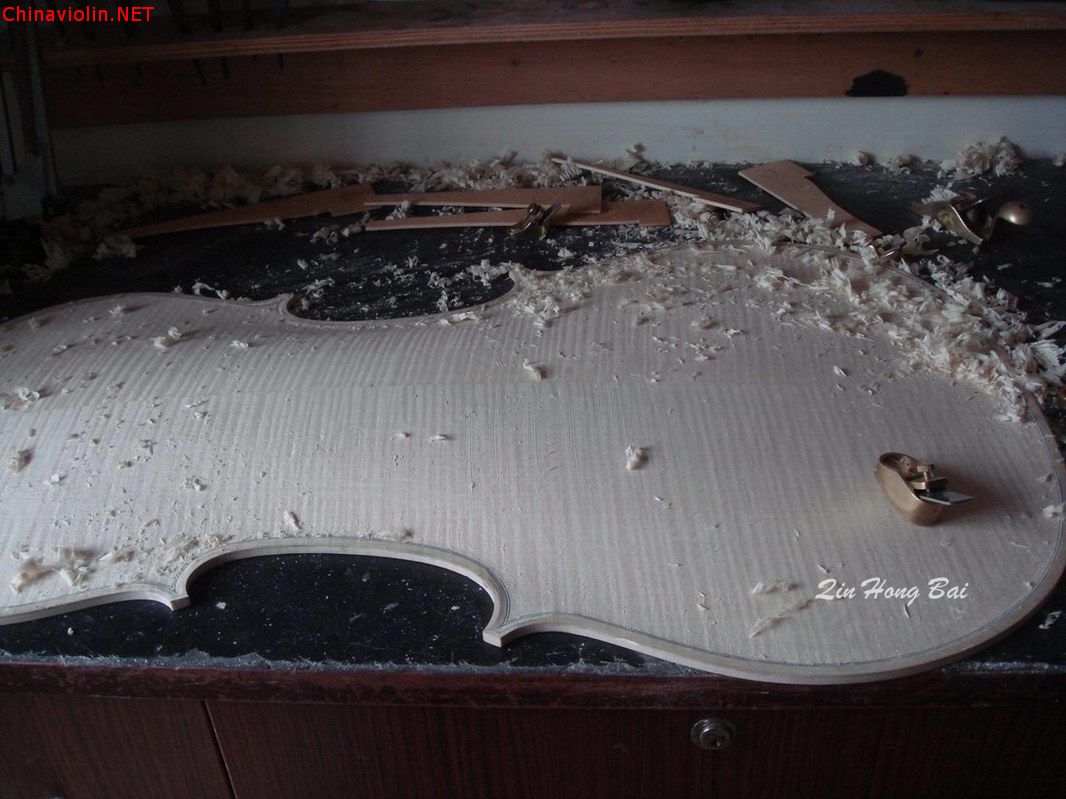

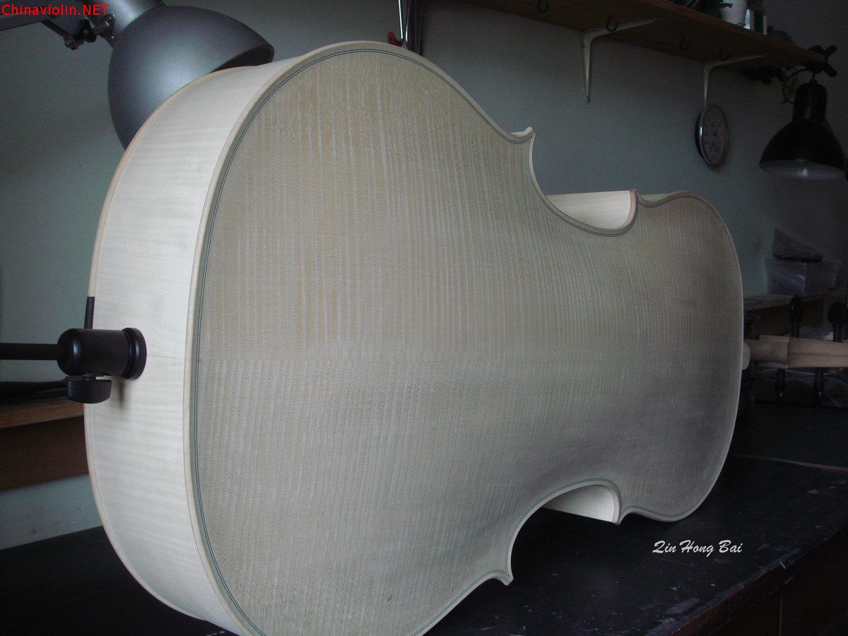

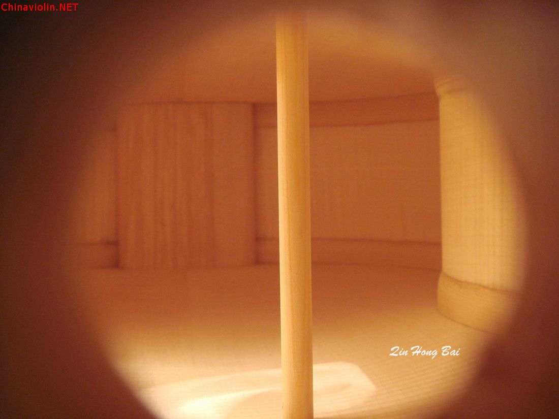

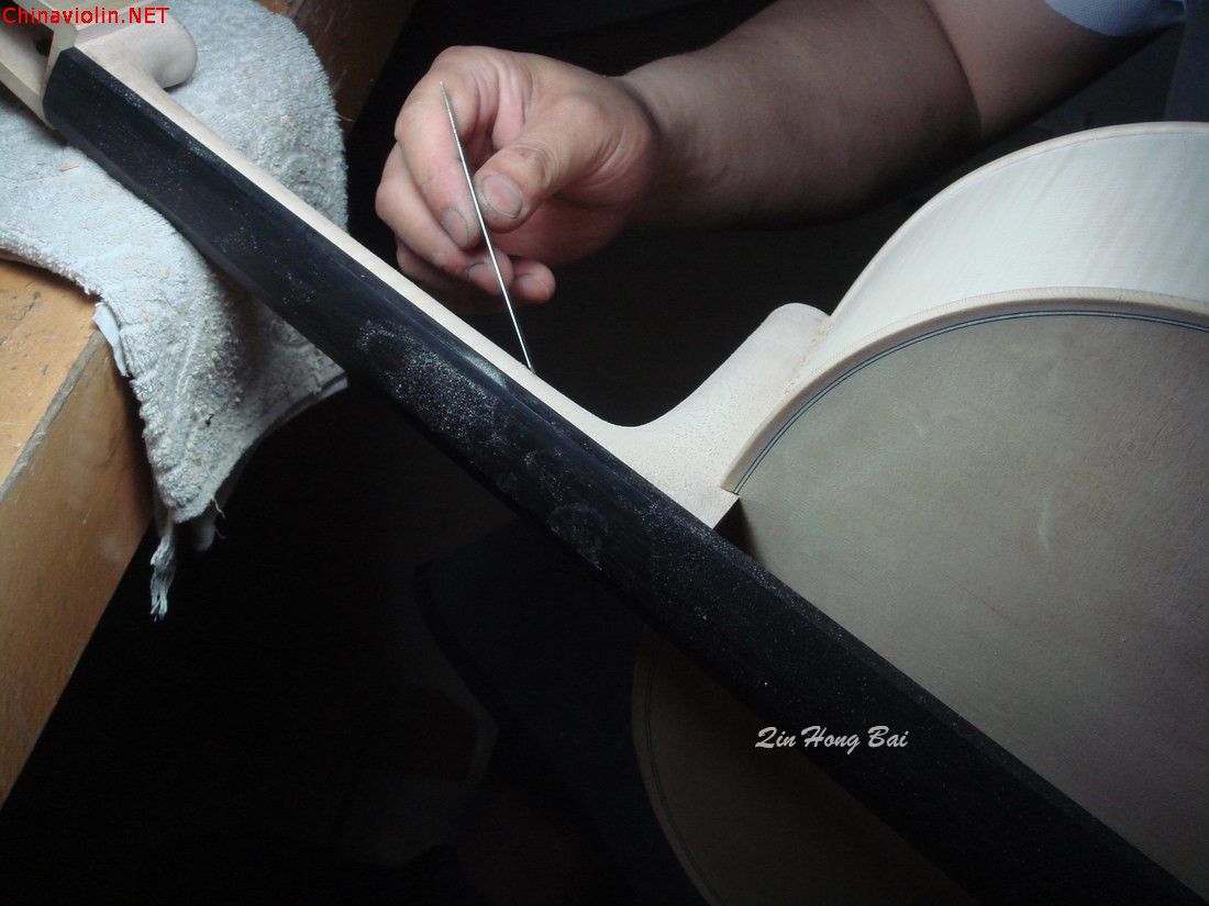

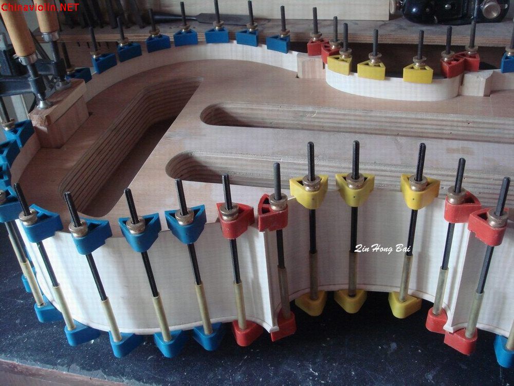

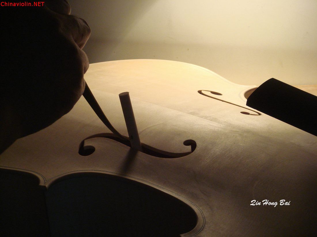

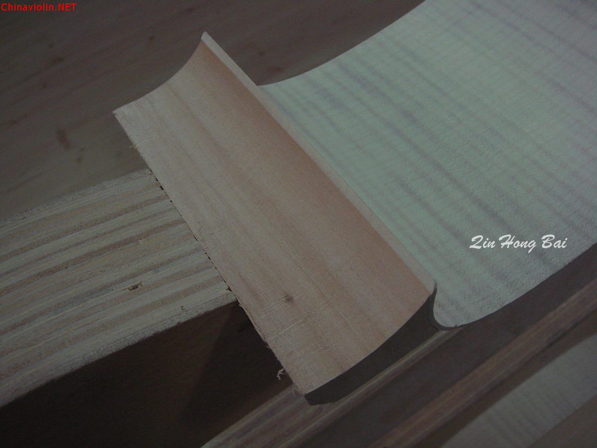

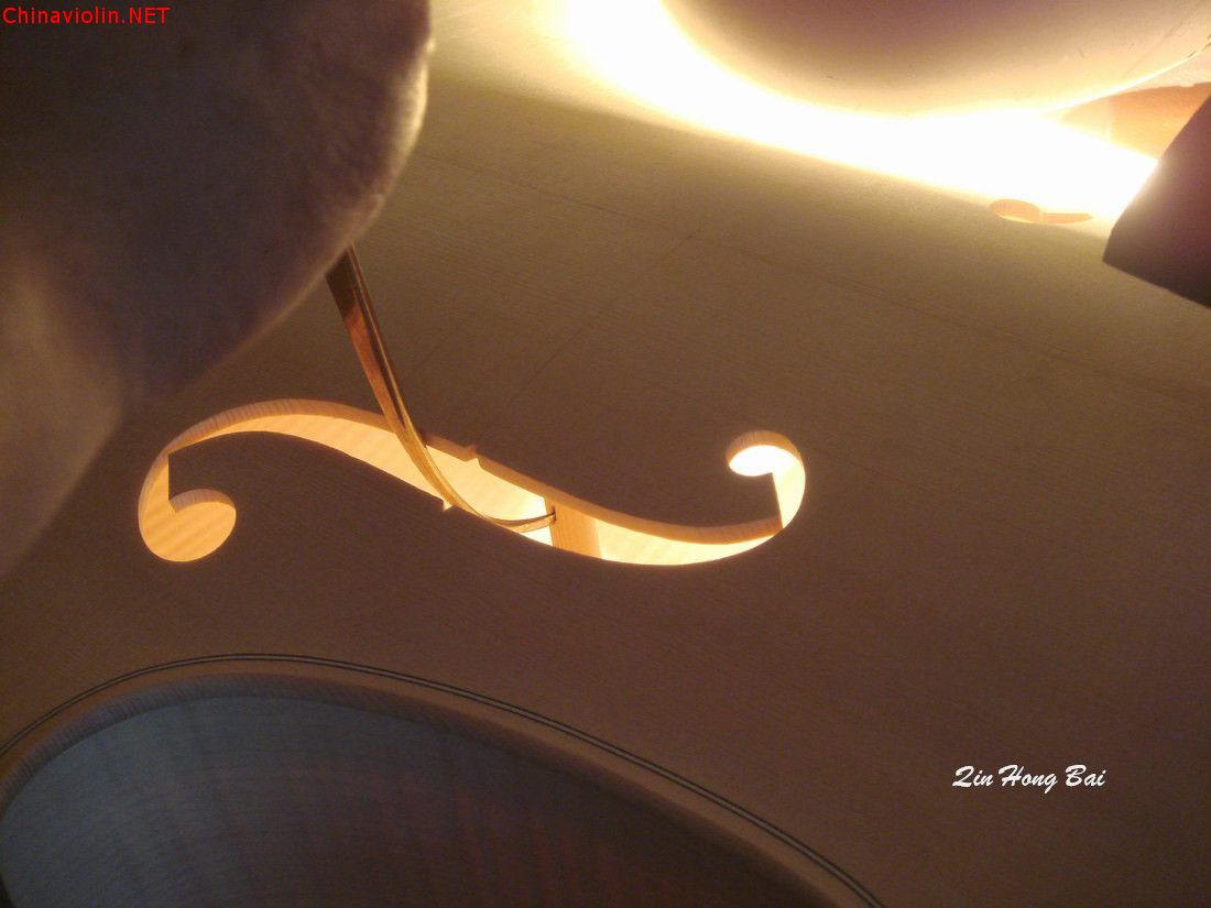

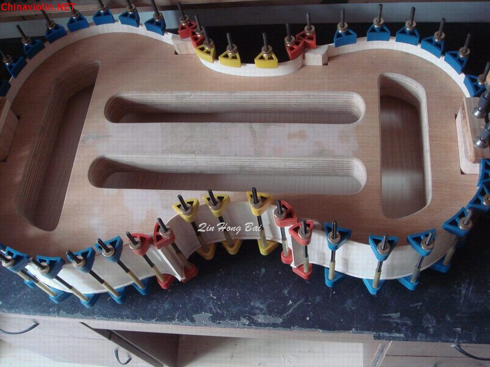

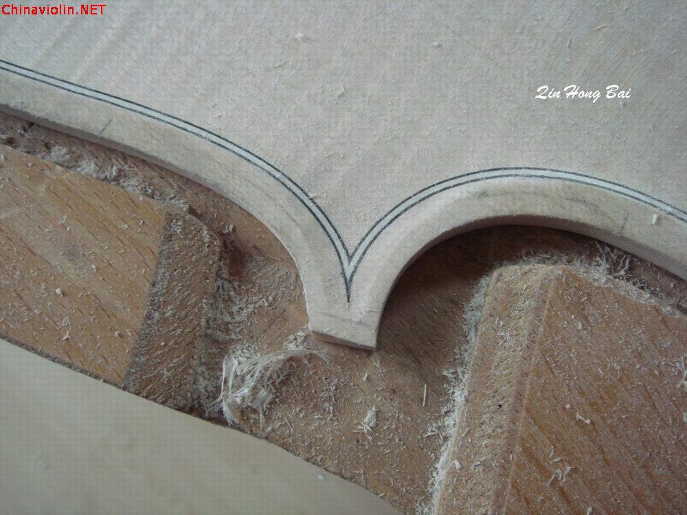

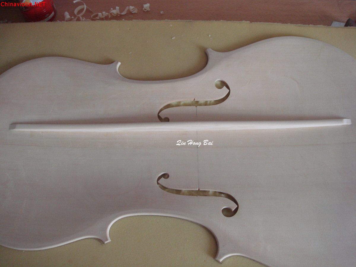

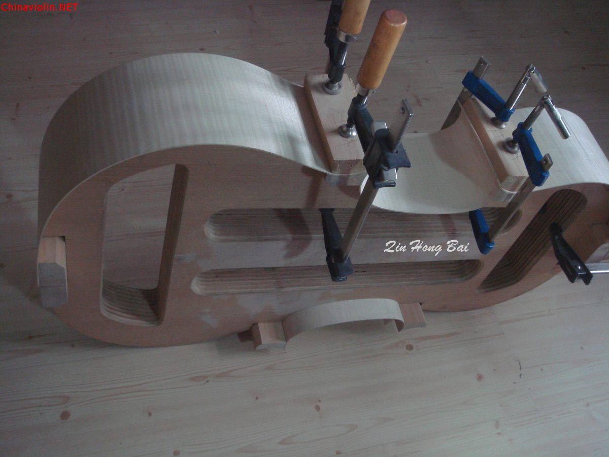

<p>上传一些制作过程:</p>
<p>&nbsp;</p> 1.jpg <br/> 3.jpg <br/> 4.jpg <br/> 5.jpg <br/> 7.jpg <br/> 8.jpg <br/> 9.jpg <br/> 10.jpg <br/> 11.jpg <br/> 12.jpg <br/>

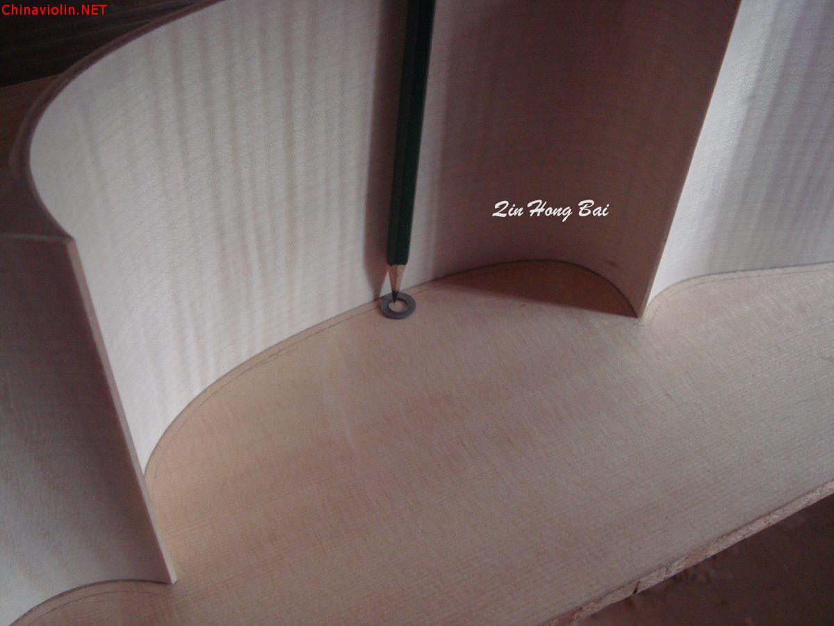

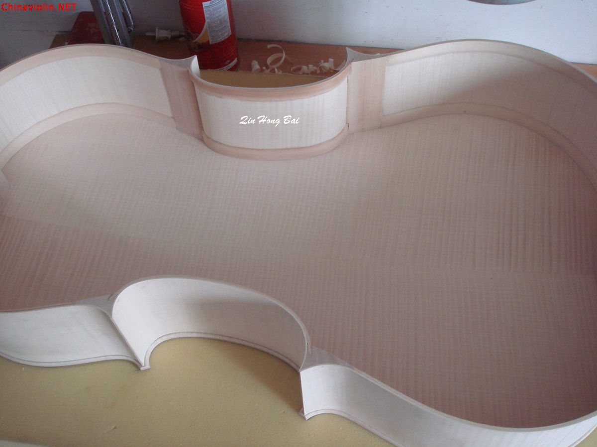

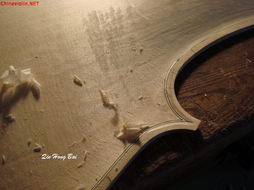

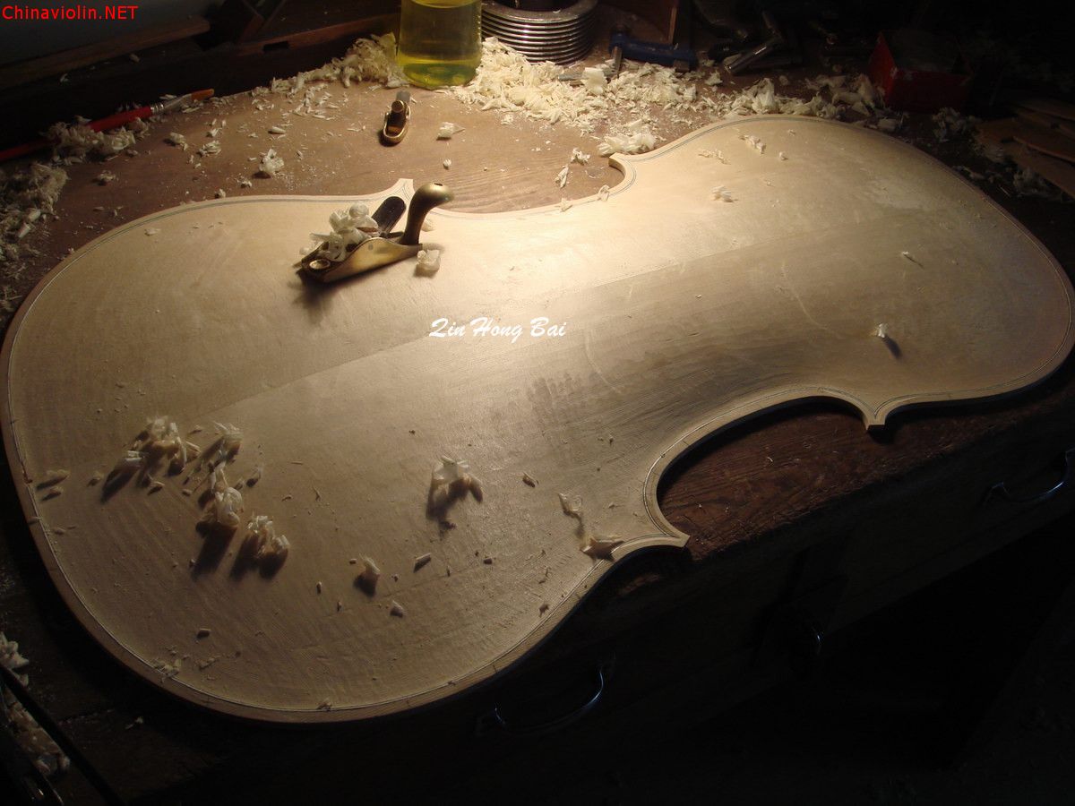

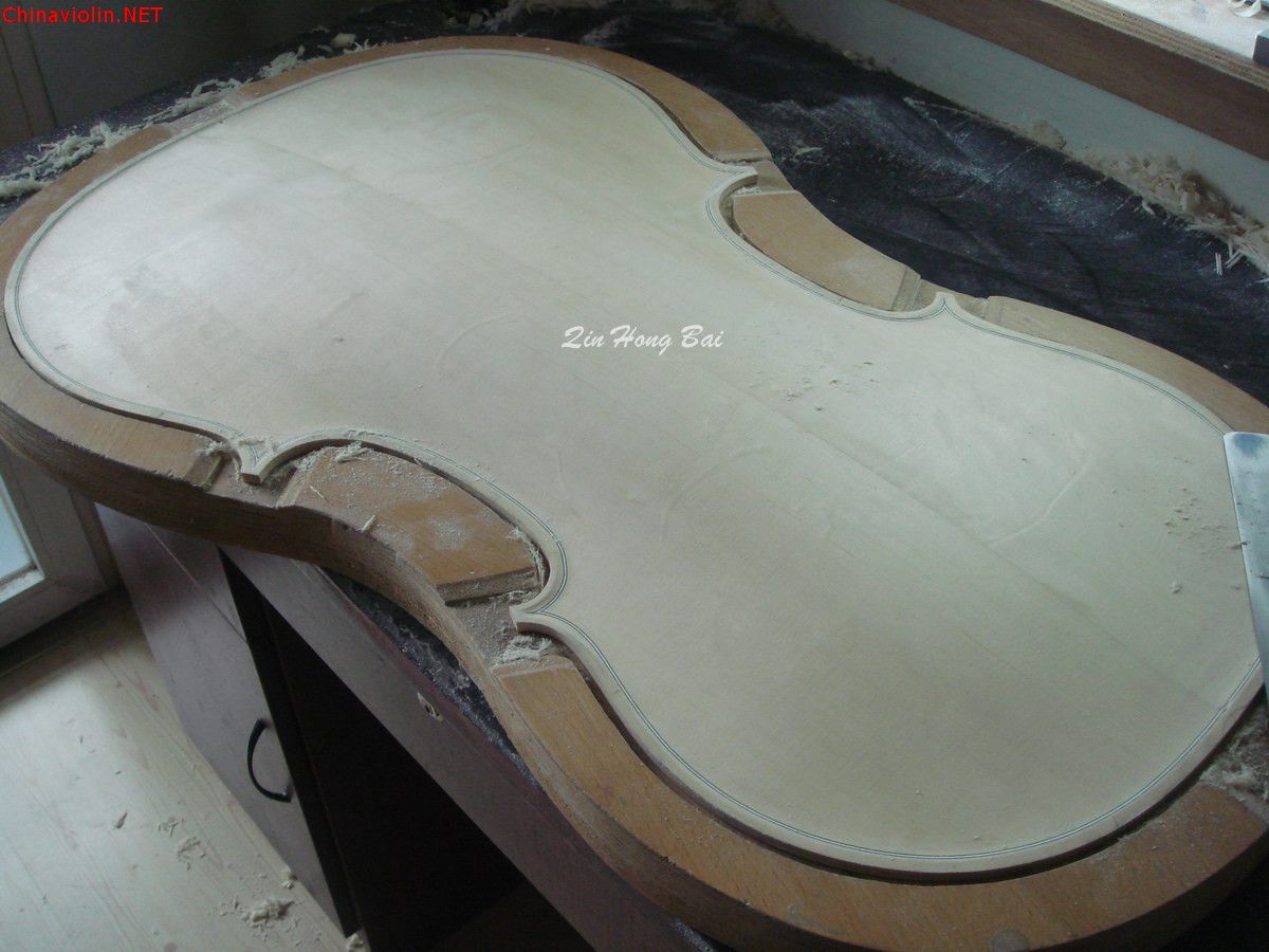

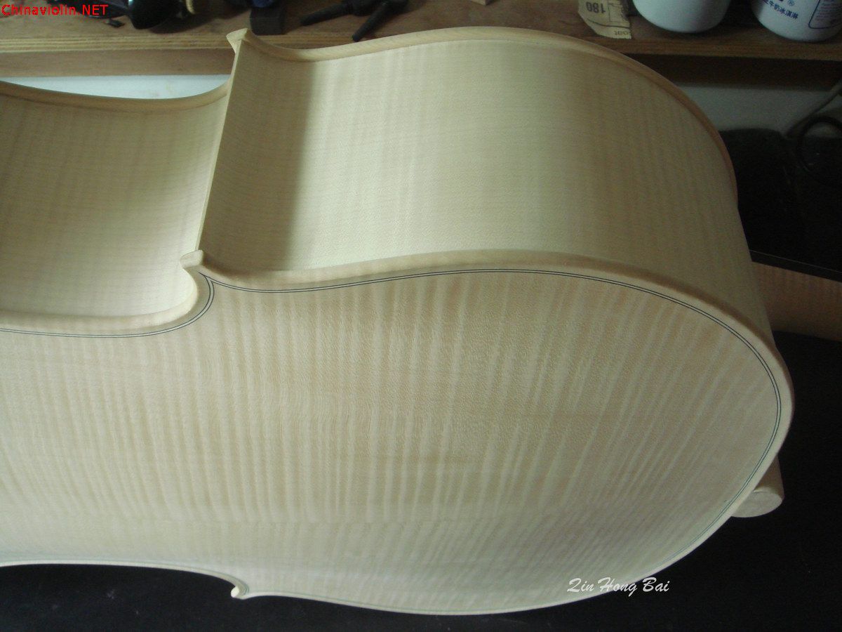

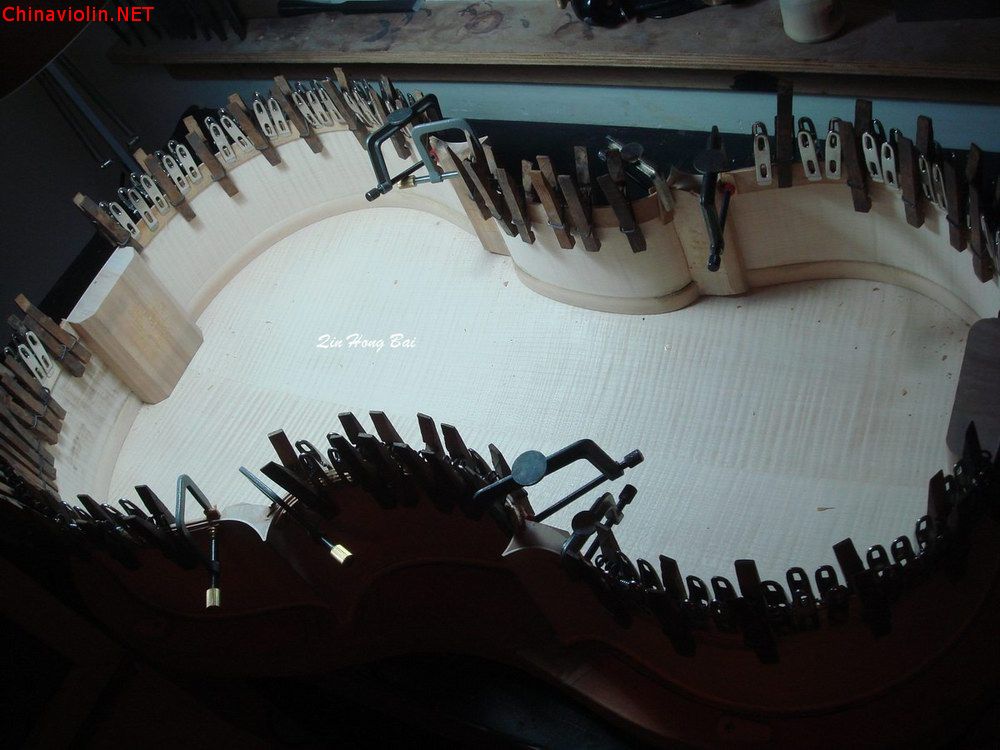

引用 秦红柏violin 2014-5-24 15:11

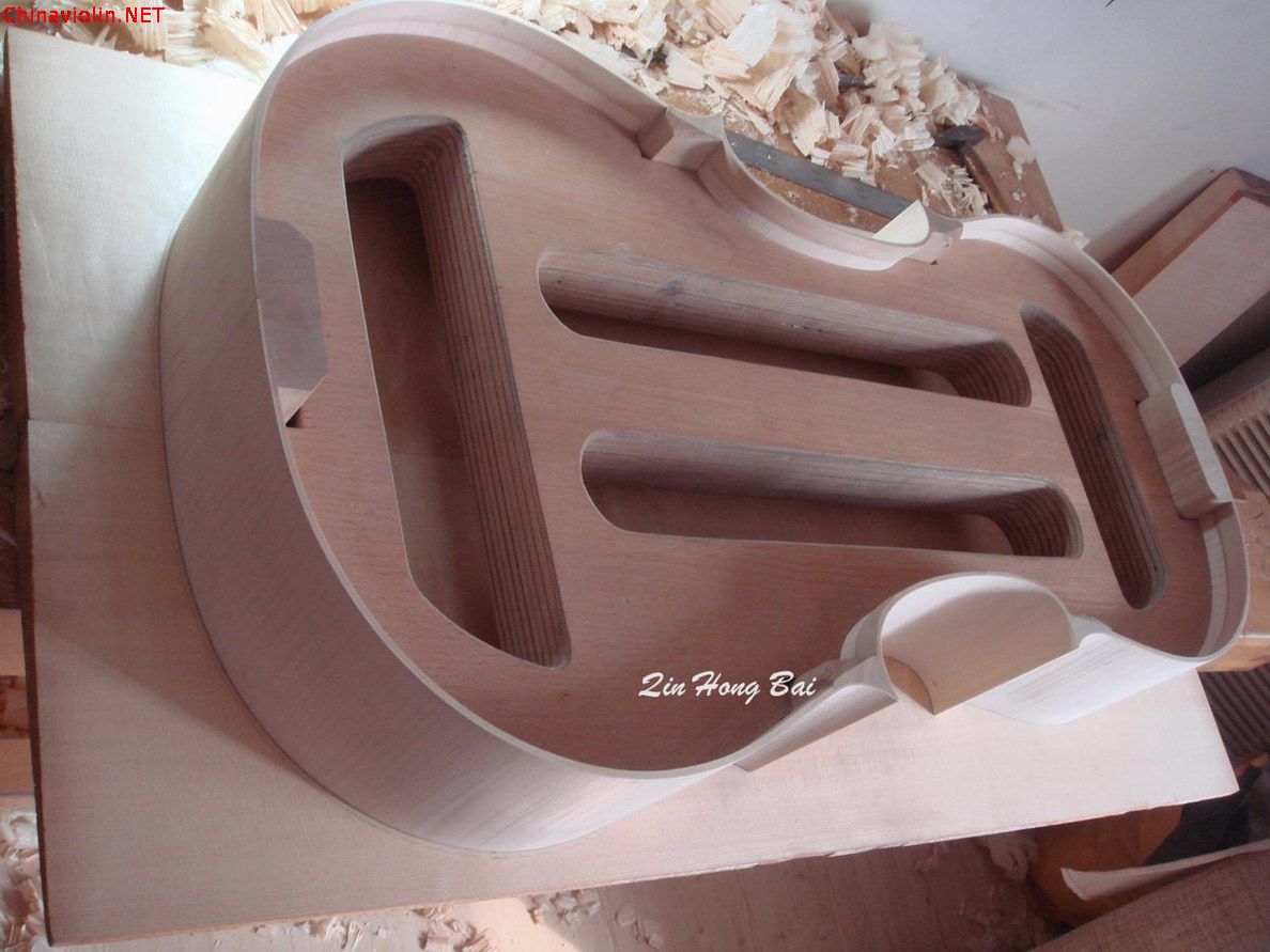

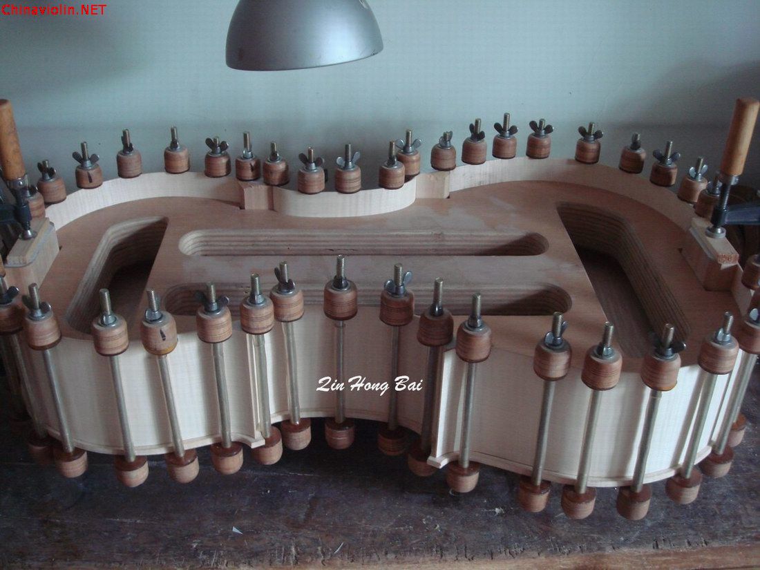

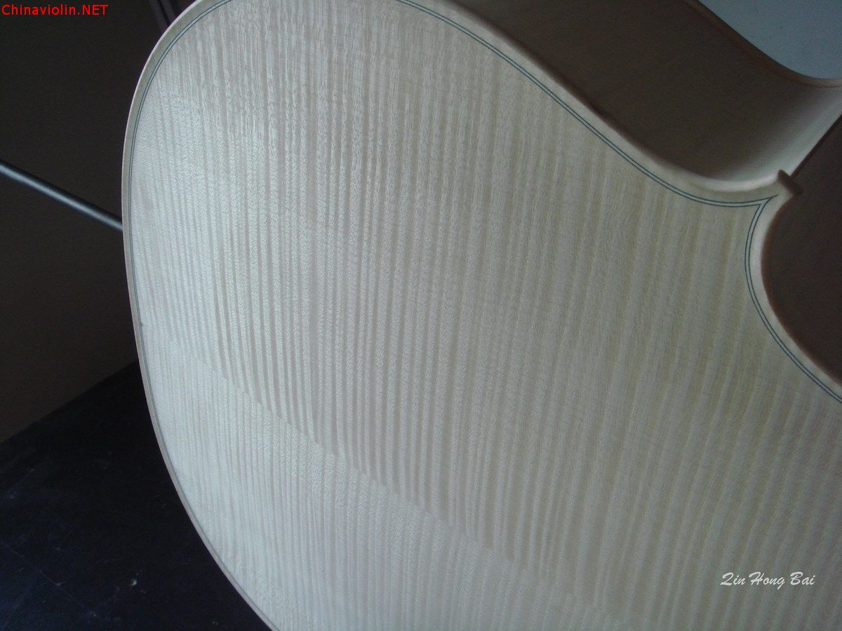

13.jpg <br/> 14.jpg <br/> 15.jpg <br/> 16.jpg <br/> 17.jpg <br/> 18.jpg <br/> 19.jpg <br/> 20.jpg <br/> 21.jpg <br/>

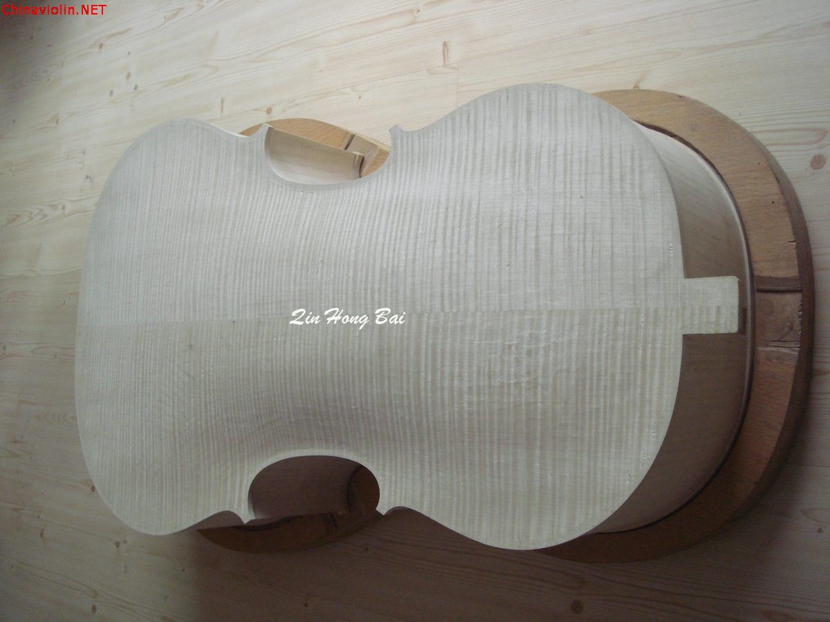

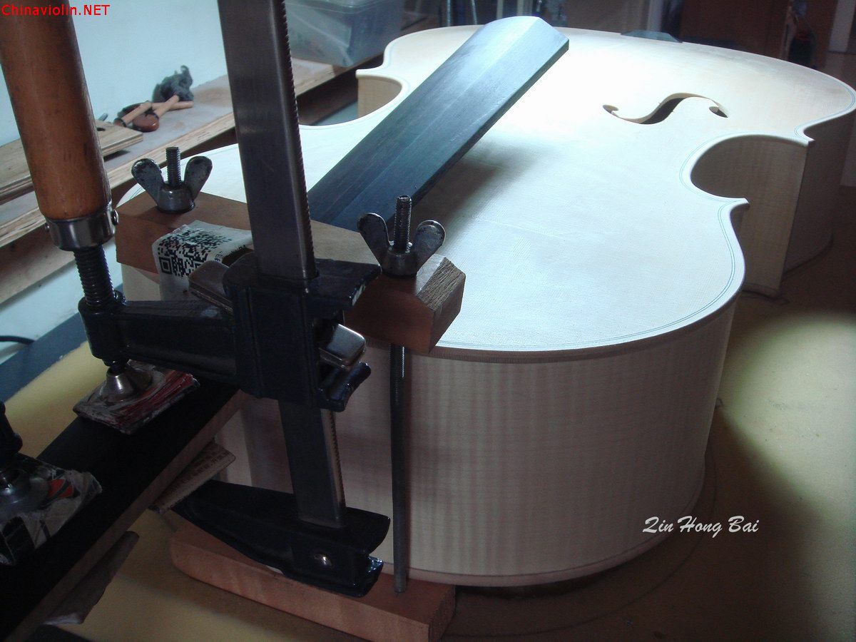

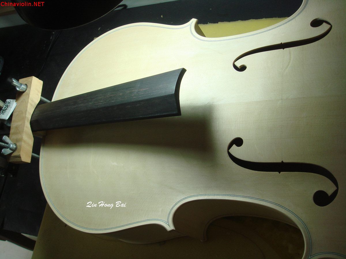

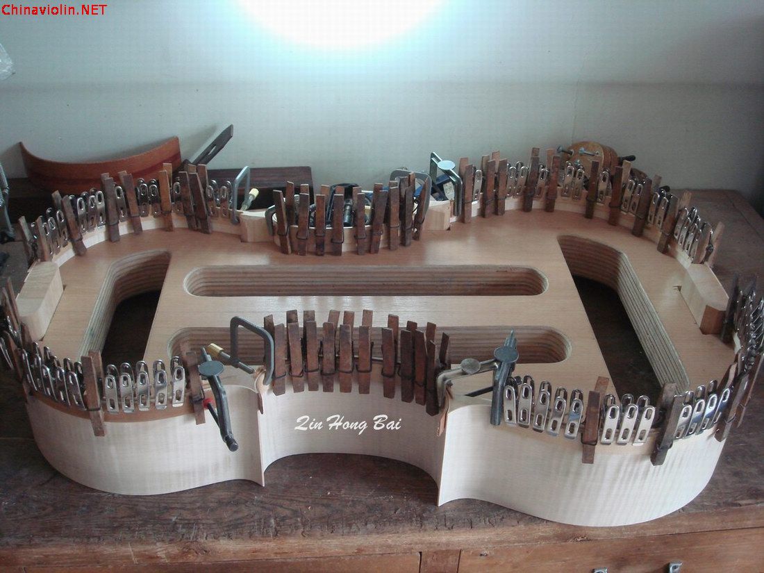

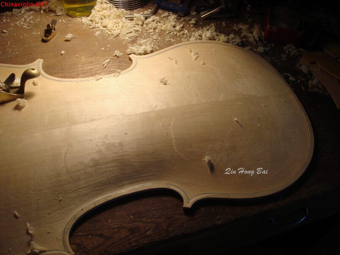

引用 秦红柏violin 2014-5-24 20:54

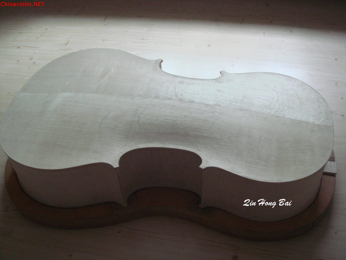

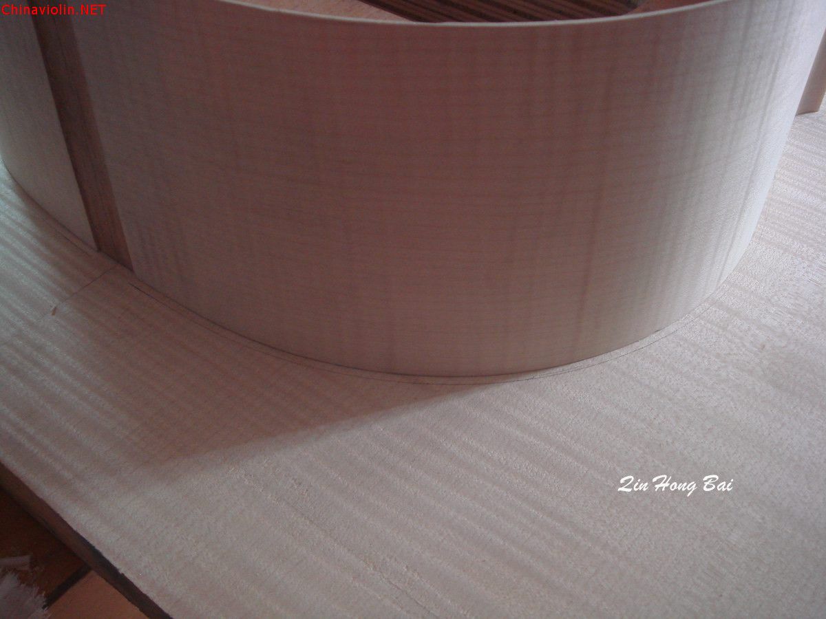

22.jpg <br/> 23.jpg <br/> 24.jpg <br/> 25.jpg <br/> 26.jpg <br/> 27.jpg <br/> 28.jpg <br/> 29.jpg <br/> 30.jpg <br/> 31.jpg <br/> 32.jpg <br/>

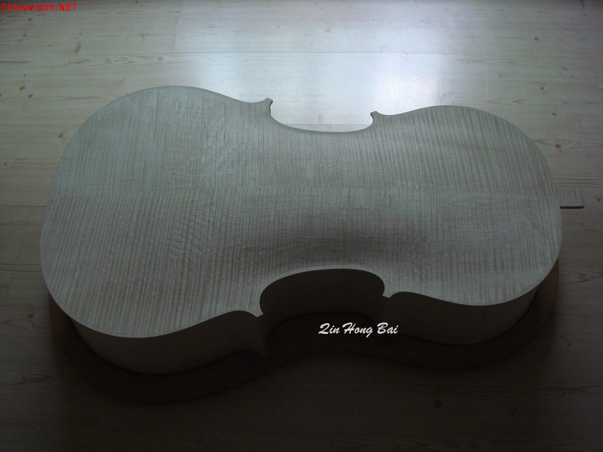

引用 秦红柏violin 2014-5-24 21:00

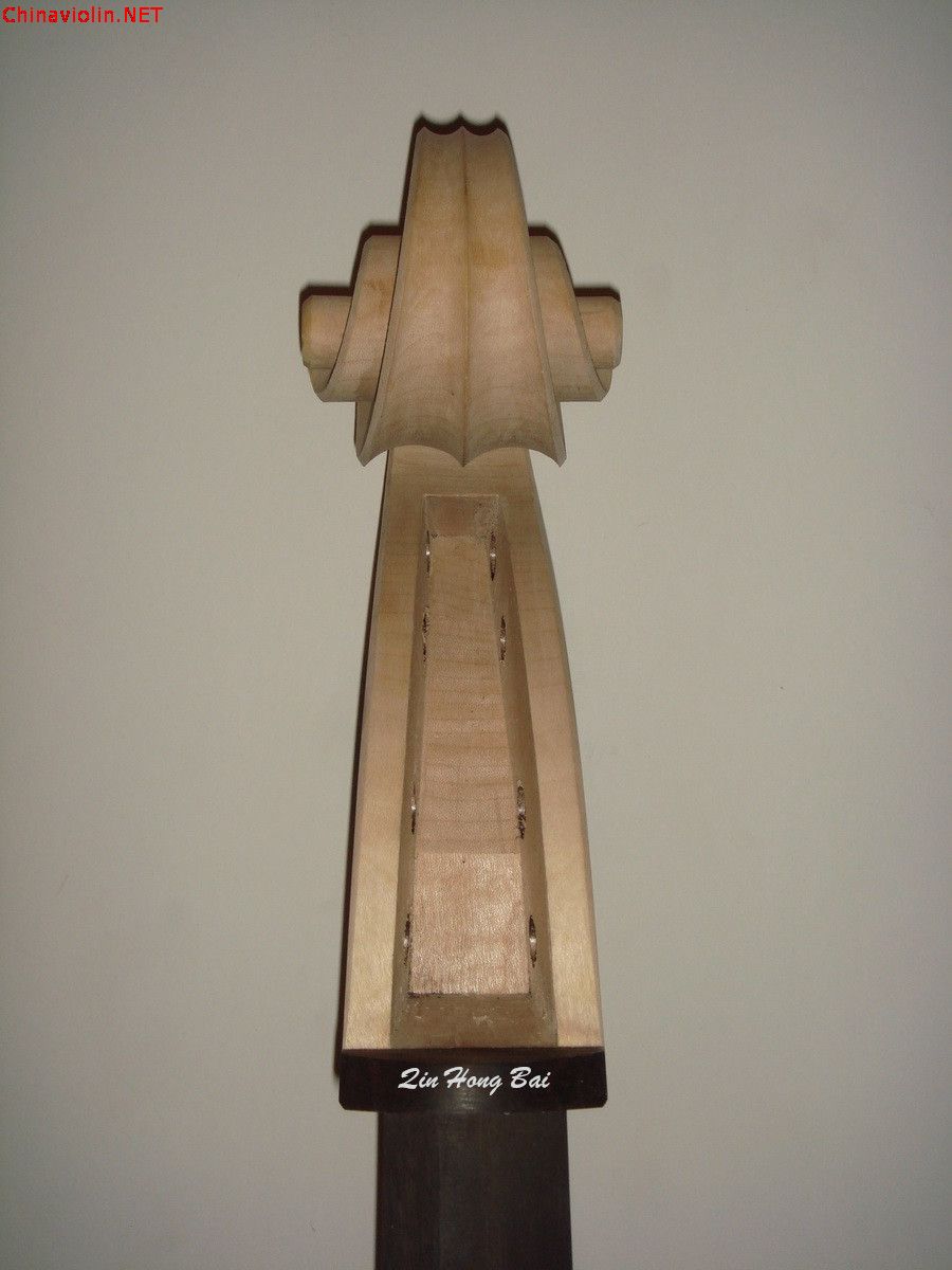

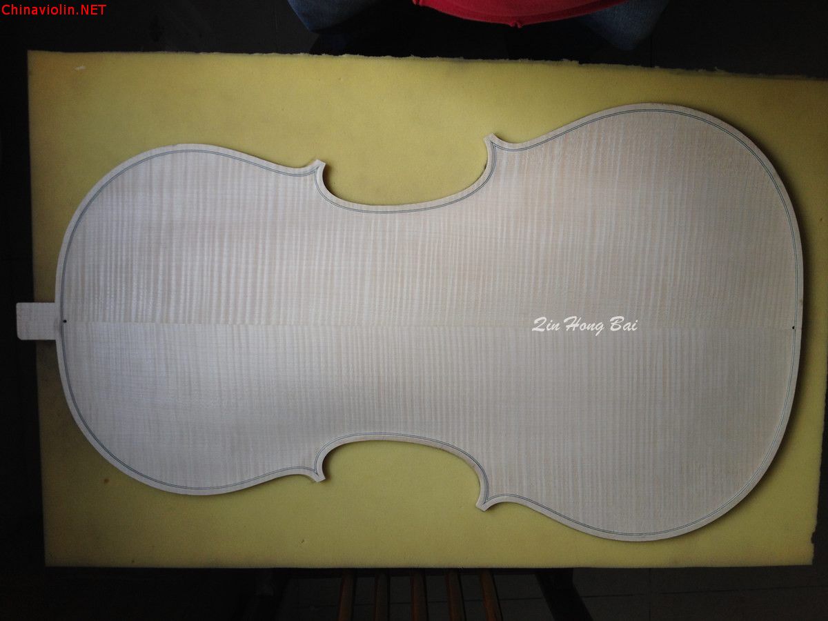

33.jpg <br/> 34.jpg <br/> 35.jpg <br/> 36.jpg <br/> 37.jpg <br/> 38.jpg <br/>

引用 chennan 2014-5-25 22:34
秦老师,请教您一下,码子两脚之间的金属柱体是什么呀?&nbsp;

引用 秦红柏violin 2014-6-8 09:29
<div class="quote"><b>以下是引用<i>chennan</i>在2014-5-25 22:34:00的发言:</b><br/>秦老师,请教您一下,码子两脚之间的金属柱体是什么呀?&nbsp; </div><p></p>
