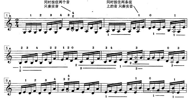

  保留指的演奏符号是在指法后面加一横线至保留结束(有些曲谱为了避免谱面上线条太多显得零乱,也会用Ten表示),见下面一首保留指练习曲的谱例:
  保留手指的原则是手指按到弦上以后,只要不影响其它音的演奏能不抬起来,就要尽量按在原位上不动,也就是在演奏高位手指时,将要演奏的低位手指(与上面提到的高位手指反意)或不用的低位手指保留在弦上;在不同弦上反复出现的音应保留手指。但在将要演奏同弦上的两个音之间的手指不要保留,以免出现杂音;需要揉弦时,除揉弦手指外其它手指不可保留。
  要注意的是保留指不得移动,待放指不可僵硬,运动指必须垂直离开琴弦,努力避免指尖摩擦琴弦的动作。1指是是把位的基准,是音准的排头兵,多保留它,可使其它手指得到安全的依靠。必要的保留指能减少多余动作,手指动作简化了很多,手型也能得到稳定,运指也方便了。
  预放指的符号在一些曲谱中借用的是泛音符头,为一个空心的菱形,有的曲谱为了与泛音区分,使用的是一个空心小方块符号。
  有些初学者由于对泛音演奏还不是很了解,乐谱中泛音与预放指用了同一个符头,所以会造成混乱,分不清到底是演奏泛音还是预放指,为了便于让初学者辨别泛音与预放指的区别,在这里顺便说一下小提琴演奏中的泛音。泛音有自然泛音、人工泛音、双泛音之分,自然泛音只标有一个单独的泛音符头(有的曲谱为实音符头,而是在指法下方加一个小圆圈来表示);人工泛音的符头是在实音上方纯四度的位置上;双泛音是人工泛音与自然泛音的组合,所以在曲谱中除标有一个实音符头外还有两个泛音符头。了解了上面泛音的标记方法后,除此之外的泛音符头都可认作是预放指符号。
  预放指在曲谱中的表示方法可见下面两谱例:
  1、预放指练习曲:

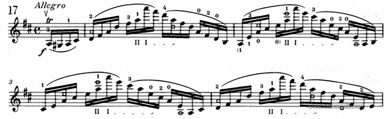

  2、顿特随想曲[作品35号]第17首:
  顿特随想曲[作品35号]第17首中的预放指使用的是空心小方块,与实音均为五度关系,所以一个手指需同时按两根弦。如在高把位上,由于两根弦距离较宽,且离指板也较高,所以用一个手指按两根弦比较困难(尤其手指细小的儿童),这时可以将指尖平放,用指尖掌横滚过去,手掌和手臂可以做些辅助的换弦动作,帮助手指滚动。
  保留指和预放指虽属同一类型,但两者相比,预放指比保留指在技术上要难一些,因前者不存在音准问题,保留指的音准就是前一个音的音准,只要前一个音的音准了保留指的音也就准了。而后者预放指与演奏音同时落指,存在预放指落指如否正确直接影响到预放指的音准,所以预放指一定要在具有较好的手型基础上再进行严格的训练才能确保预放指的音准。
