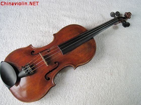

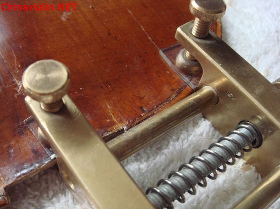

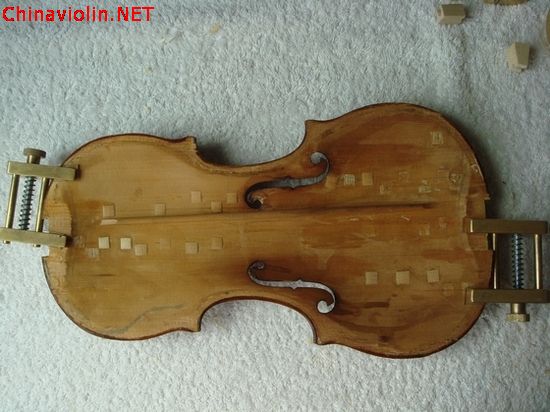

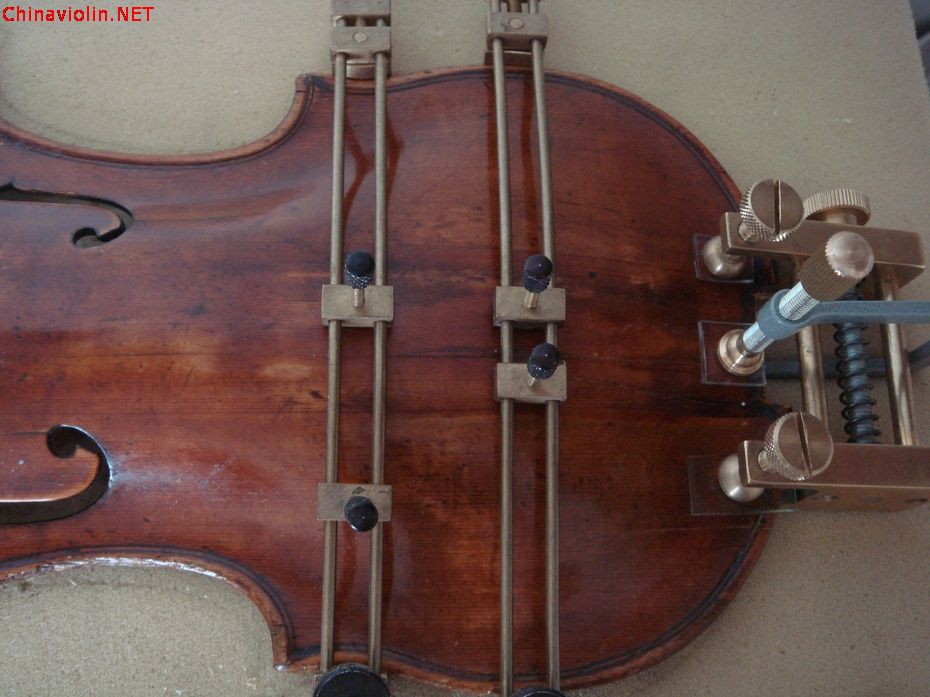

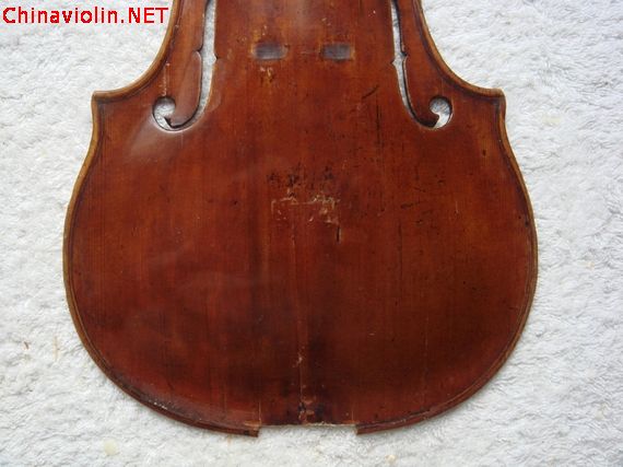

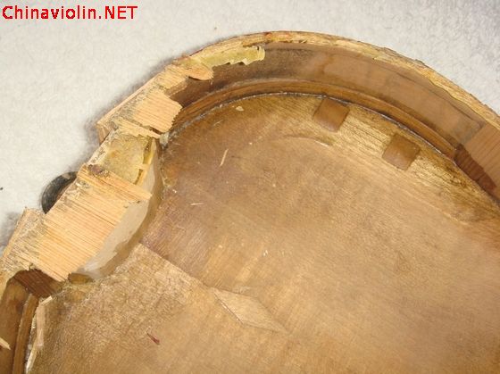

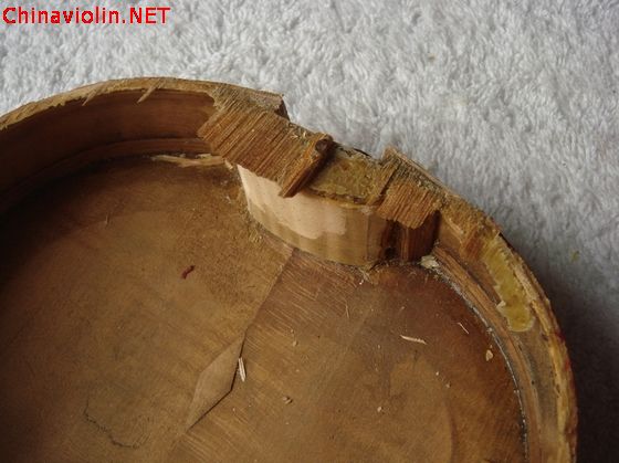

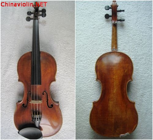

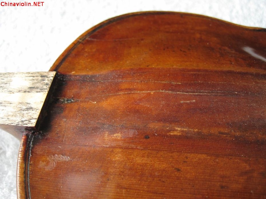

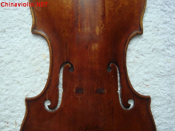

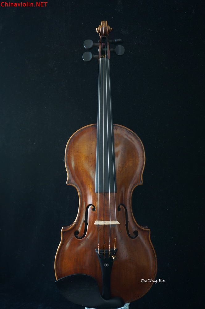

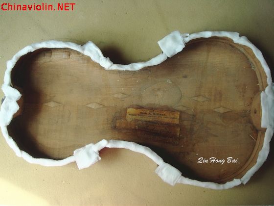

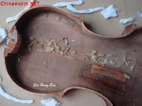

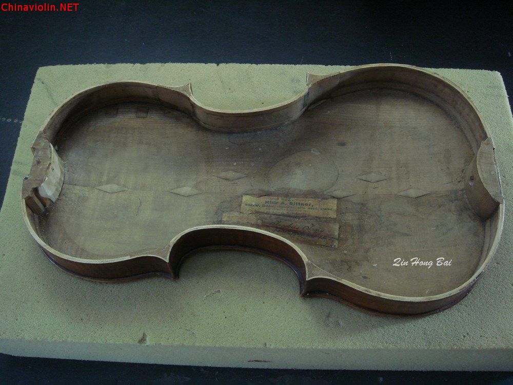

  这把老琴经过几次调整,好声音不能保持,内部伤病太多,最终还是需要“住院治疗”。

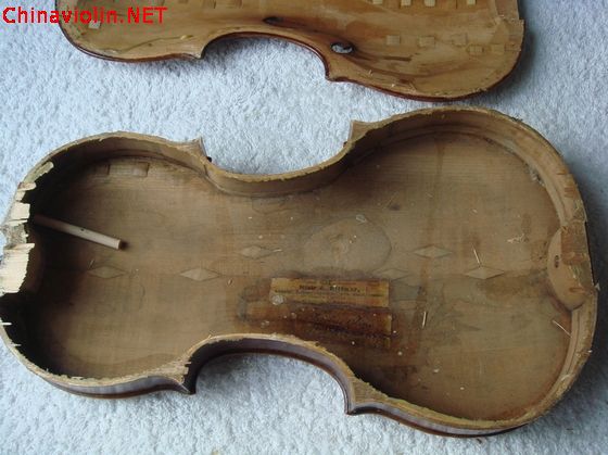

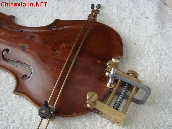

  这把琴经过仔细测量后,需要维修的地方比较多,拆开琴箱尤其费力。

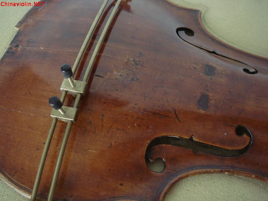

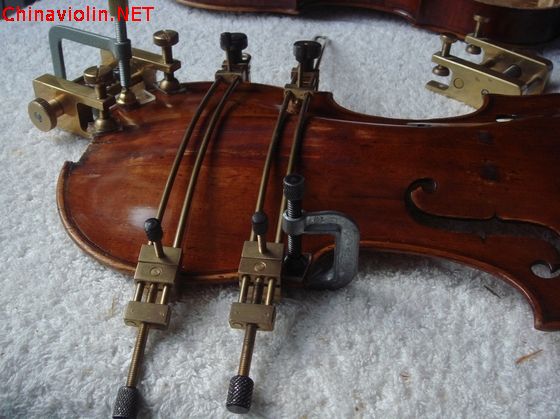

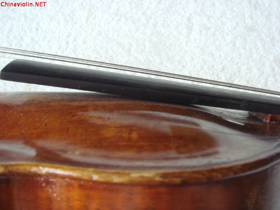

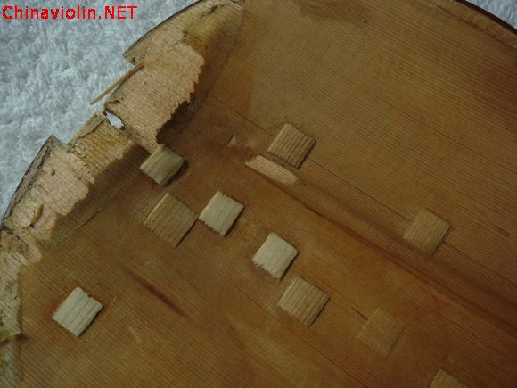

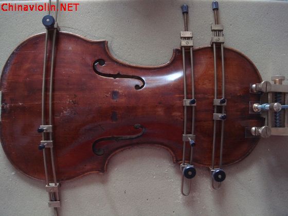

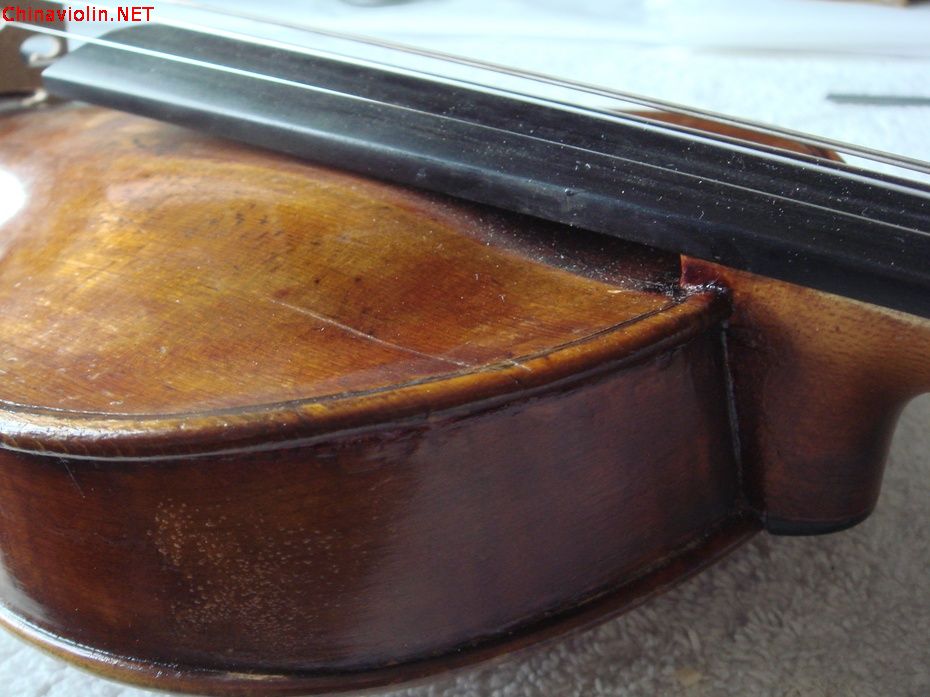

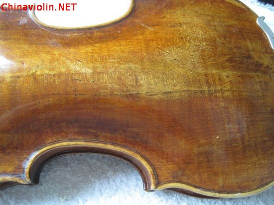

  琴已经过多次维修,侧板一圈堆积了厚厚的胶水,琴箱胶合得固若金汤,经年累月的角力全部释放在琴板上,一道道开裂、隆起、变形惨不忍睹。这一次,只面板就修复了大大小小15道裂缝。
  开始维修:

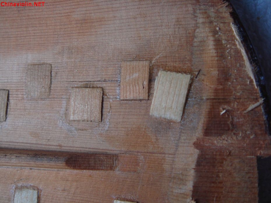

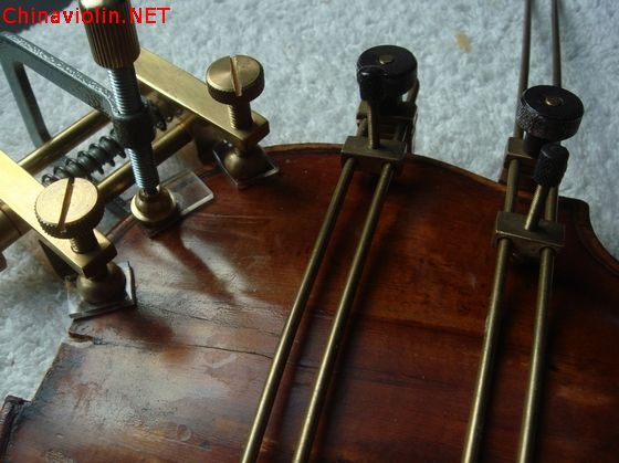

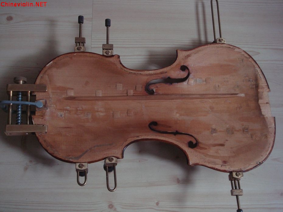

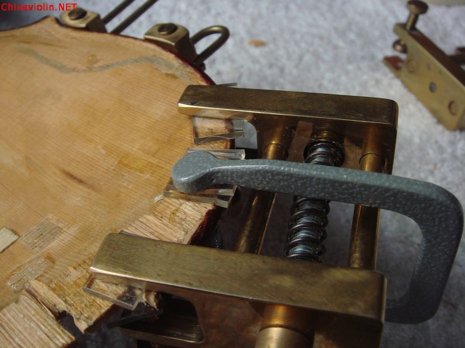

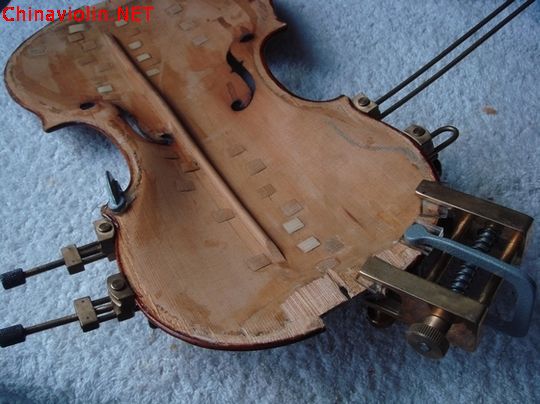

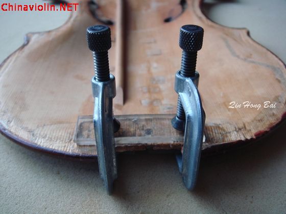

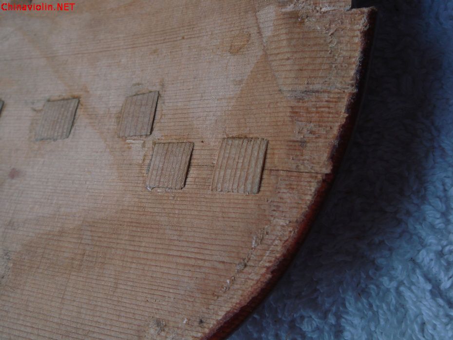

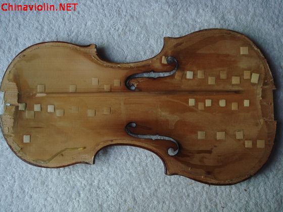

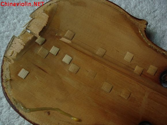

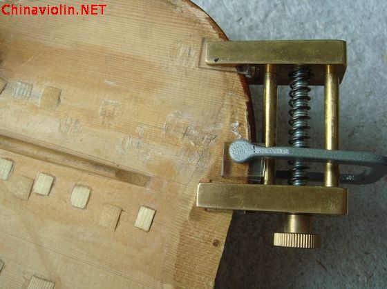

  这把琴被维修过多次,看得出修补并不是出自一位师傅之手,面板内大多数锔子都已经松脱,轻轻一撬就掉下来。

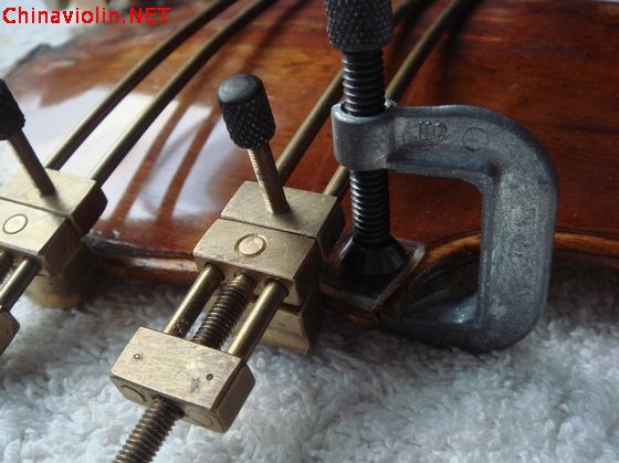

  以下是引用小提琴爱好者在2014-5-21 14:51:00的发言:

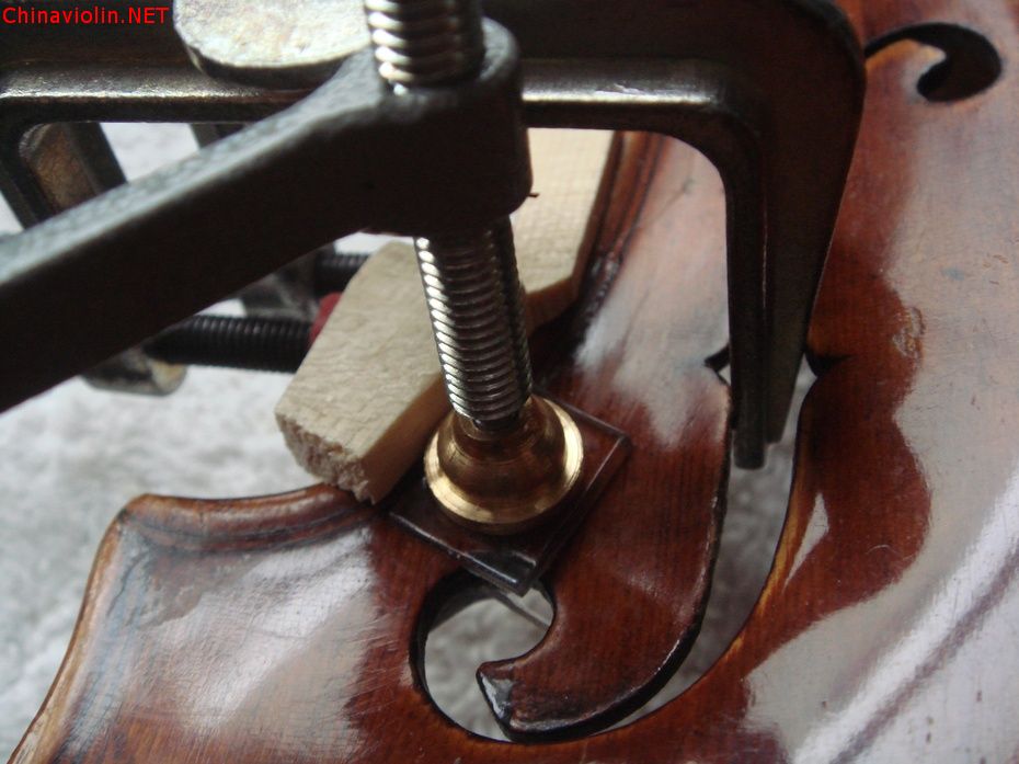

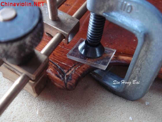

  秦师傅几个修琴的帖子让我们长了不少见识,活做得堪称一流,有妙手回春之功。你修面板裂缝时是否在裂缝里要上点胶? 而不光是只粘个锔子?
  答:大概我没说清楚,这些小锔子不是我粘的,我是在一边修一边拆,面板上的锔子最后也拆的差不多了。
  一般情况下我不主张粘锔子,只在必要的时候应用。粘锔子对工艺水准要求非常高,不是像狗皮膏药一样贴上就行,做的不好时间长了就会松动翘起。学习过欧美一些顶级制作师的修复,他们在这方面做得尽善尽美,无可挑剔。这把琴之前的维修不是一个人做的,可以看出有一位师傅的手艺不错。
  裂缝里面必须要上胶的,即使粘锔子也要上胶,锔子只起到补强的作用。

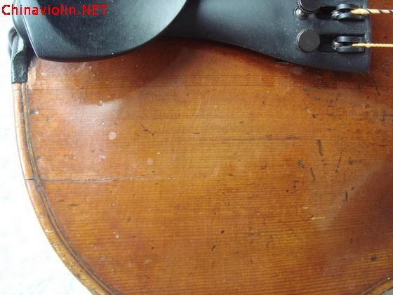

  想问一下,这样的琴修起来可有多大价值。究竟是情感价值大,还是实用价值大
  答:你好,hfhqh,这把琴一直在使用中,声音基础还不错。
  其实很多老琴都是在带病工作,有些毛病不易察觉,有些则是自己找不到原因。
  这把琴的主人一开始只是想简单调整一下解决杂音问题,我告诉他琴有很多毛病,他不太相信。经过几次调整,声音都不能保持住,他才信服了要求大修。
  老琴经历几十年上百年, 伤裂多也是正常现象,要想健康使用,少不了制琴师的精心维护。
  就这把琴来说,应该既有情感也能实用。

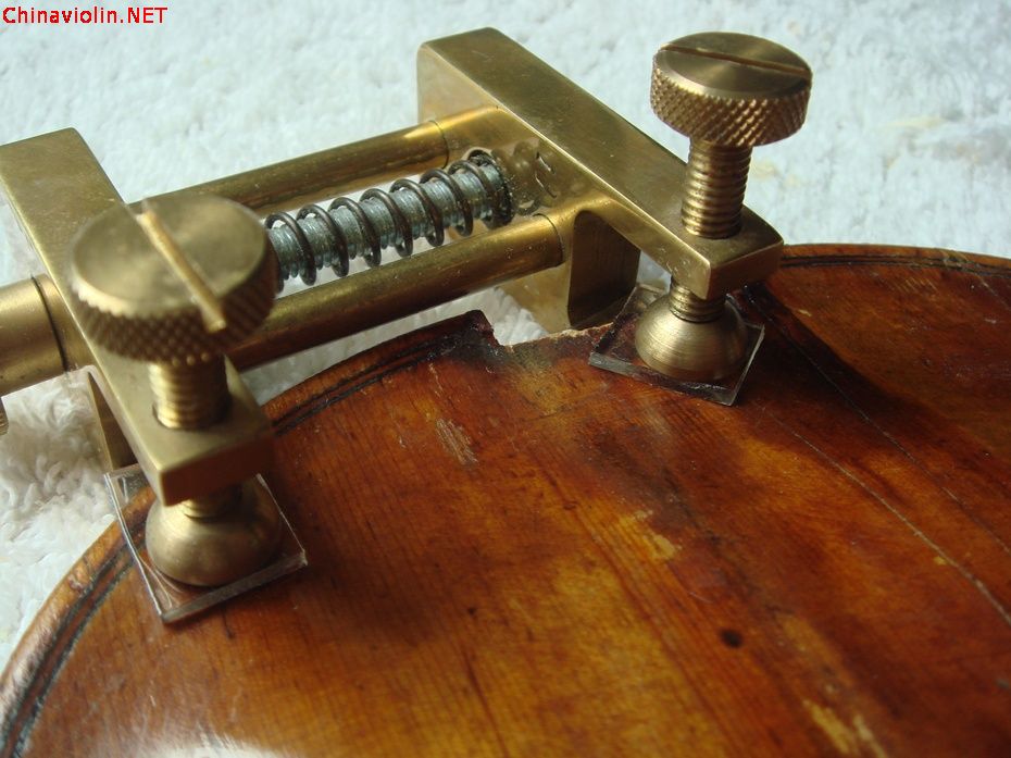

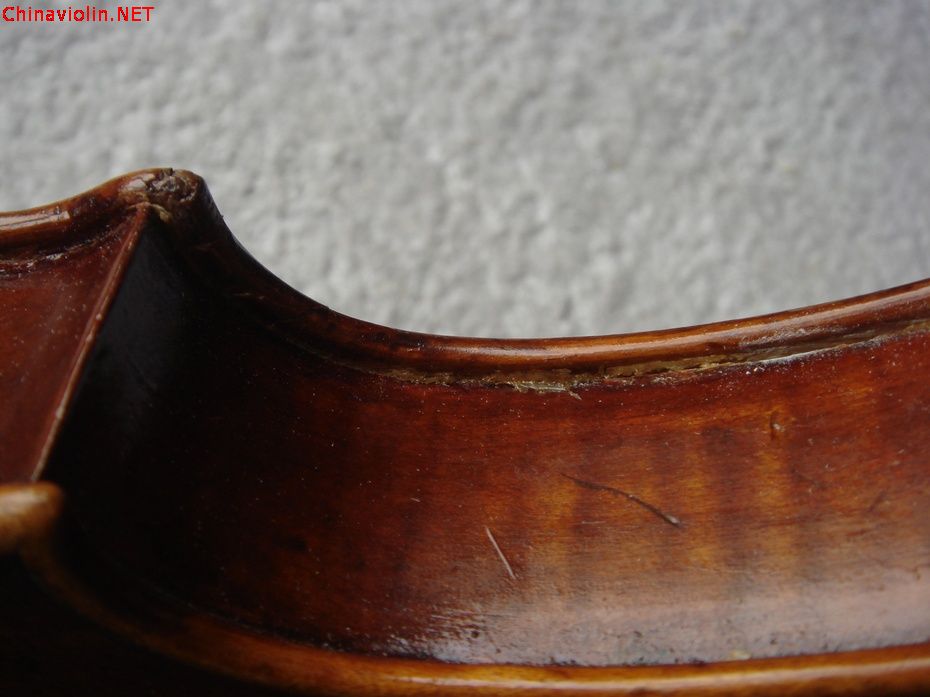

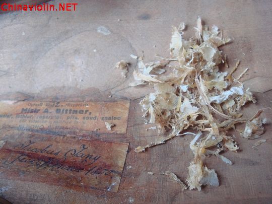

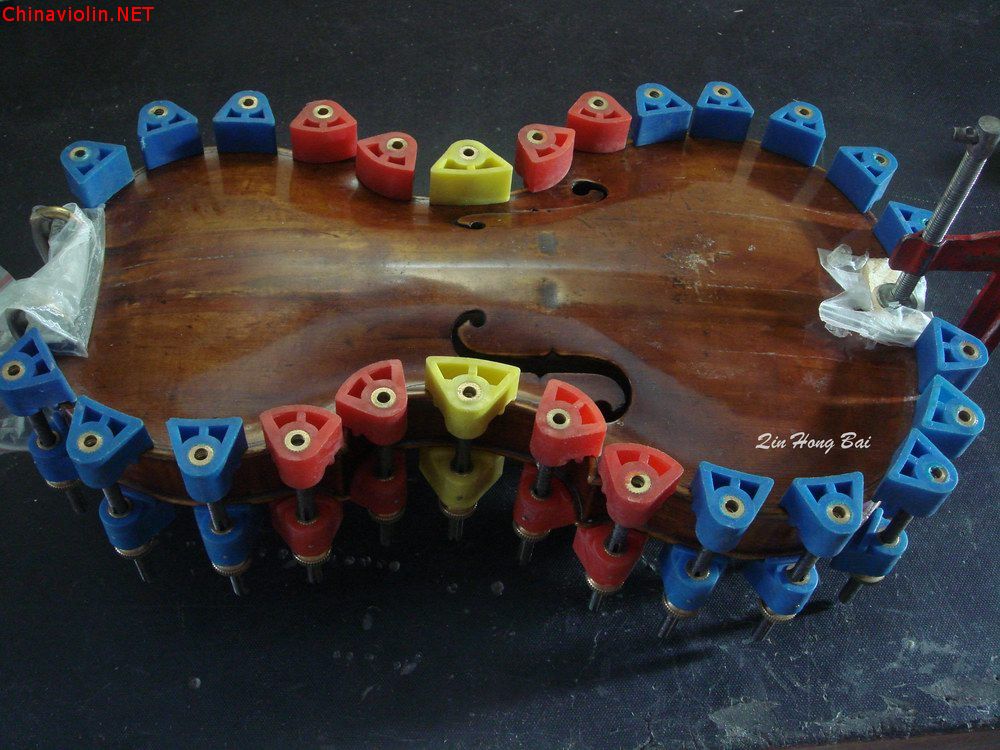

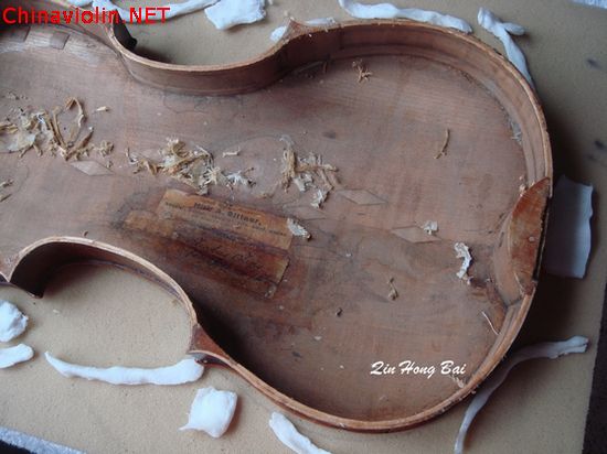

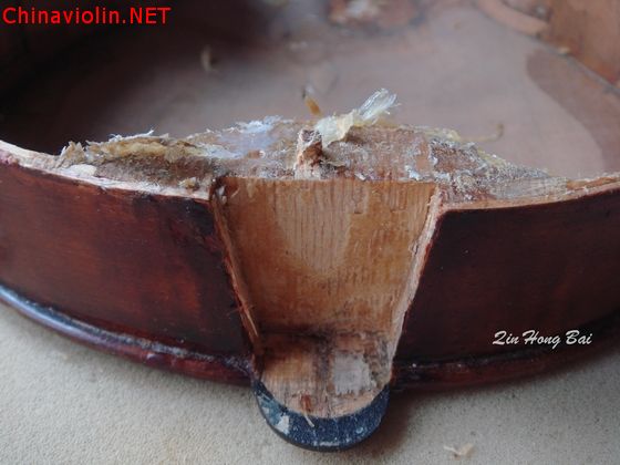

  清理“老胶”,这把琴用的胶水很复杂,至少看到三种胶水残留。

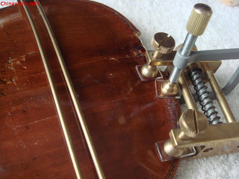

  以下是引用zhongwm在2014-6-9 14:47:00的发言:

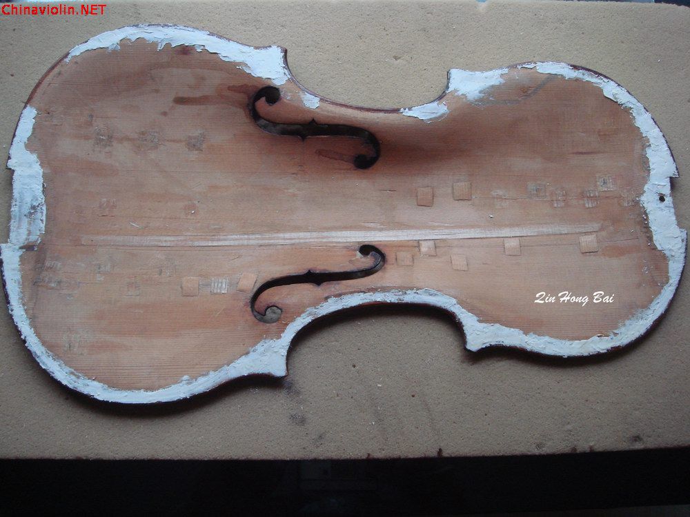

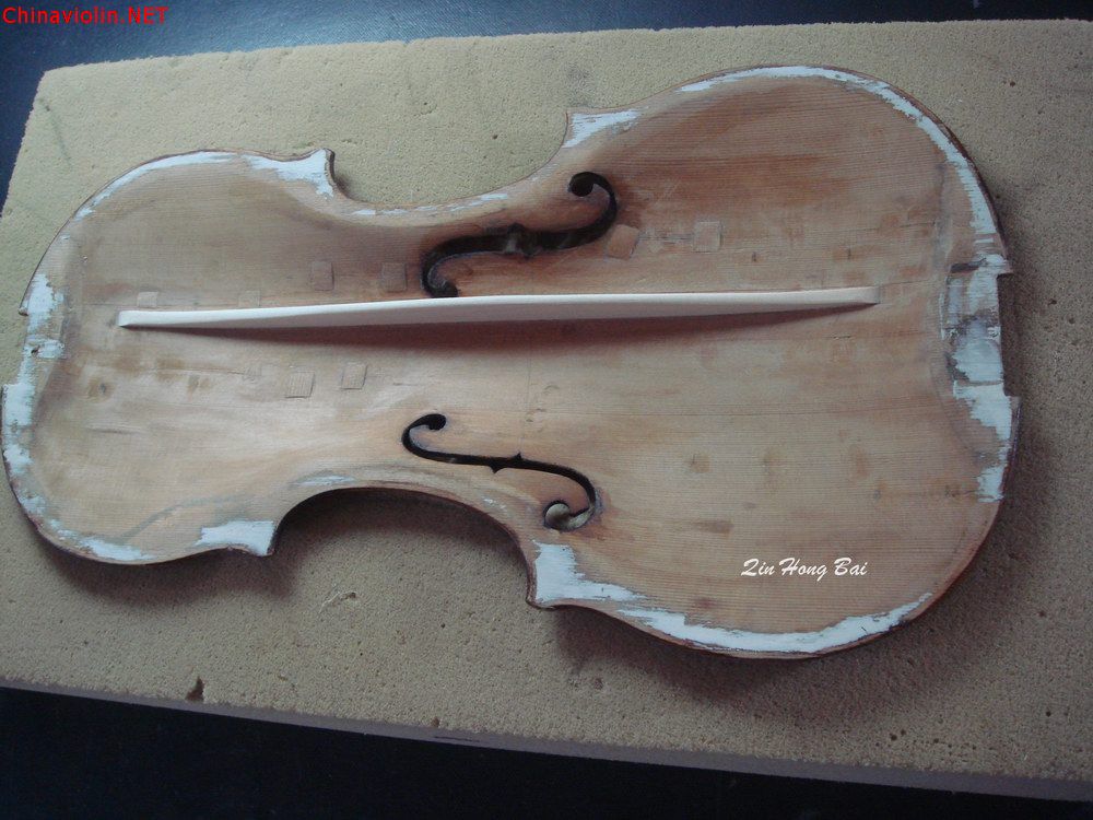

  请问版主,面板边缘补的是什么东西,能否告之。
  答:你好,我用的是矽藻土,不但可以填补微小缝隙,还有防虫蛀的作用。
  以下是引用zhongwm在2014-6-11 20:59:00的发言:
  多谢秦师傅的回复,再问一个用什么胶水粘补。
  答:白乳胶

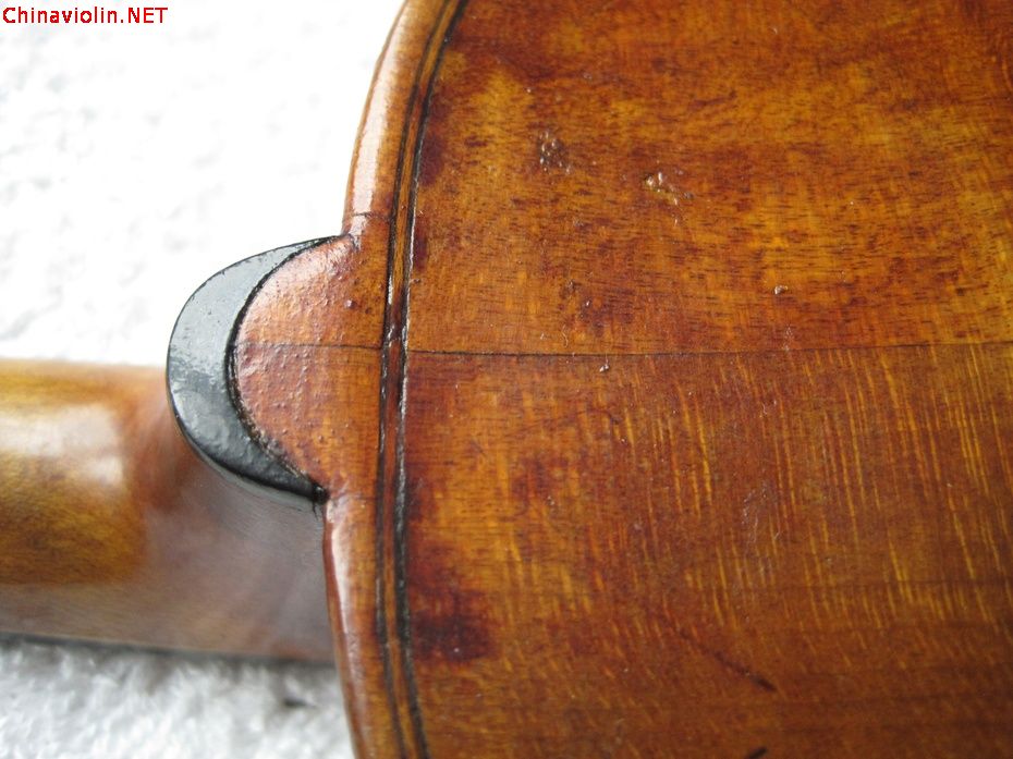

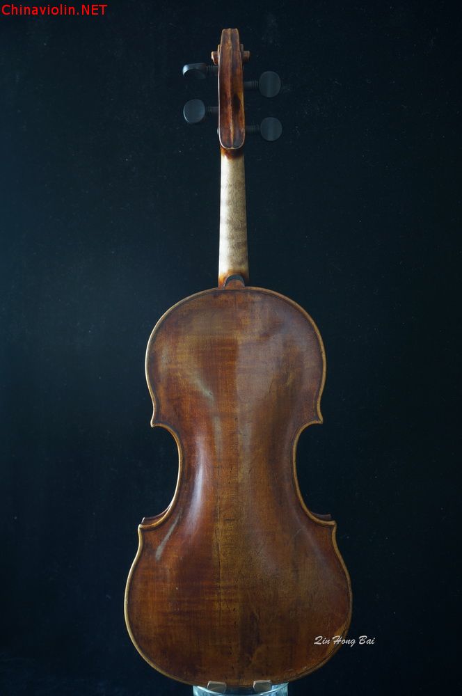

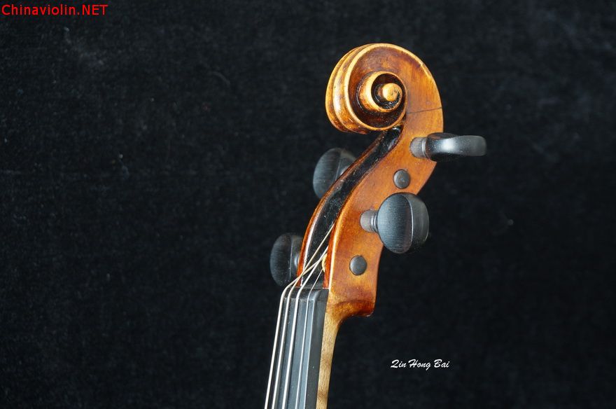

  修复保养完成。
  以下是引用demonkobe在2014-6-21 11:40:00的发言:
  用白乳胶?用白乳胶的话,在下一次修复维护操作中会不会增加分离难度啊?
  答:你好,理解有误了。白乳胶和矽藻土是修复琴边细小缝隙,并非合琴用,且干后稳定,不会影响之后的合琴。
  以下是引用zhongwm在2015-12-3 17:01:00的发言:
  请问秦师父你合琴用的什么胶,在南方潮湿地方还要加什么东西可以防止胶回潮开胶,不知秦师傅可否回答?
  答:合琴我通常用骨胶、鱼胶、兔皮胶这些水溶性胶,隔水加热。为避免环境湿度大的问题,可以适当用胶稠一些,胶在不用时,不要长时间熬着,以免降低粘稠度。

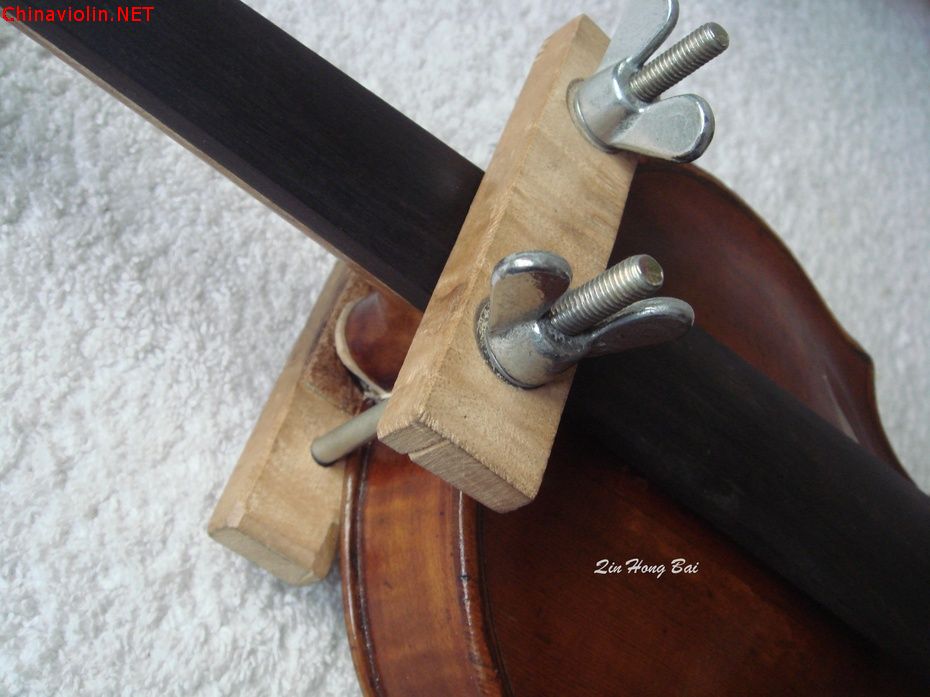

4.jpg <br/> 5.jpg <br/> 6.jpg <br/> 7.jpg <br/> 8.jpg <br/> 9.jpg <br/> 10.jpg <br/> 11.jpg <br/> 12.jpg <br/>

这把琴经过仔细测量后,需要维修的地方比较多,拆开琴箱尤其费力。<br/>琴已经过多次维修,侧板一圈堆积了厚厚的胶水,琴箱胶合得固若金汤,经年累月的角力全部释放在琴板上,一道道开裂、隆起、变形惨不忍睹。这一次,只面板就修复了大大小小15道裂缝。<br/> 13.jpg <br/> 14.jpg <br/> 15.jpg <br/> 16.jpg <br/> 17.jpg <br/> 18.jpg <br/> 19.jpg <br/> 20.jpg <br/> 21.jpg <br/>

<p>开始维修:</p>
<p>这把琴被维修过多次,看得出修补并不是出自一位师傅之手,面板内大多数锔子都已经松脱,轻轻一撬就掉下来。<br/></p> 24.jpg <br/> 25.jpg <br/> 26.jpg <br/> 27.jpg <br/> 28.jpg <br/> 29.jpg <br/> 30.jpg <br/> 31.jpg <br/> 32.jpg <br/>

引用 小提琴爱好者 2014-5-21 14:51
引用 秦红柏violin 2014-5-22 10:20
<div class="quote"><b>以下是引用<i>小提琴爱好者</i>在2014-5-21 14:51:00的发言:</b><br/>秦师傅几个修琴的帖子让我们长了不少见识,活做得堪称一流,有妙手回春之功。你修面板裂缝时是否在裂缝里要上点胶? 而不光是只粘个锔子? </div>
<p></p>
<p>大概我没说清楚,这些小锔子不是我粘的,我是在一边修一边拆,面板上的锔子最后也拆的差不多了。</p>
<p>一般情况下我不主张粘锔子,只在必要的时候应用。粘锔子对工艺水准要求非常高,不是像狗皮膏药一样贴上就行,做的不好时间长了就会松动翘起。学习过欧美一些顶级制作师的修复,他们在这方面做得尽善尽美,无可挑剔。这把琴之前的维修不是一个人做的,可以看出有一位师傅的手艺不错。</p>
<p>裂缝里面必须要上胶的,即使粘锔子也要上胶,锔子只起到补强的作用。</p>

引用 秦红柏violin 2014-5-22 11:08
<p>15道裂啊15道。。。</p>
<p> 33.jpg <br/> 34.jpg <br/> 35.jpg <br/> 36.jpg <br/> 37.jpg <br/> 38.jpg <br/> 39.jpg <br/> 40.jpg <br/> 41.jpg <br/></p>

<p>你好,hfhqh,这把琴一直在使用中,声音基础还不错。</p>
<p>其实很多老琴都是在带病工作,有些毛病不易察觉,有些则是自己找不到原因。</p>
<p>这把琴的主人一开始只是想简单调整一下解决杂音问题,我告诉他琴有很多毛病,他不太相信。经过几次调整,声音都不能保持住,他才信服了要求大修。</p>
<p>老琴经历几十年上百年, 伤裂多也是正常现象,要想健康使用,少不了制琴师的精心维护。</p>
<p>就这把琴来说,应该既有情感也能实用。 </p>

<p><font size="4">清理“老胶”,这把琴用的胶水很复杂,至少看到三种胶水残留。</font></p>
<p><br/> 44.jpg <br/> 45.jpg <br/> 46.jpg <br/> 47.jpg <br/> 48.jpg <br/></p>
