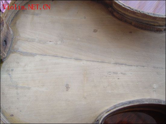

  我的朋友于2008年6月20日送给我的一把老琴,我曾在本论坛6月21日发过一贴,希望网友帮忙出出主意怎样修理更好。后来上胶用绳捆紧粘牢,算是修了一次。可是今年声音出了问题。还是中缝开胶。

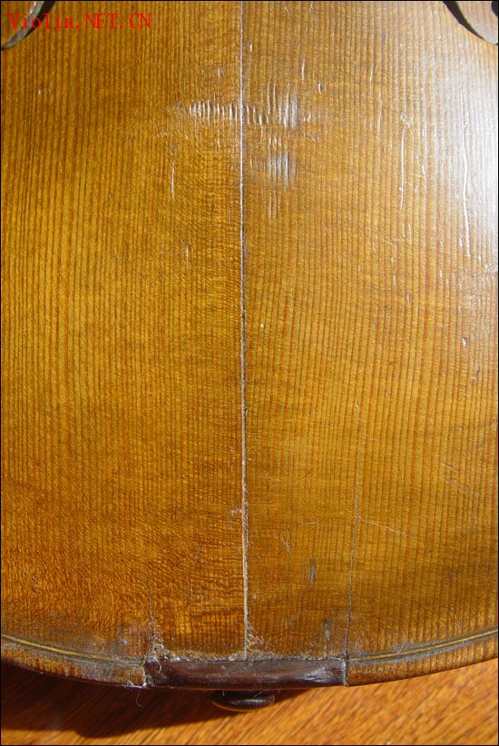

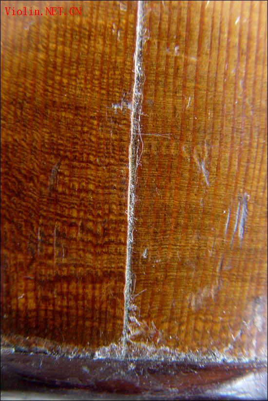

  中缝开胶严重:
  2009-10/20091017144113566.jpg
  2009-10/20091017144136335.jpg
  2009-10/20091017144279.jpg

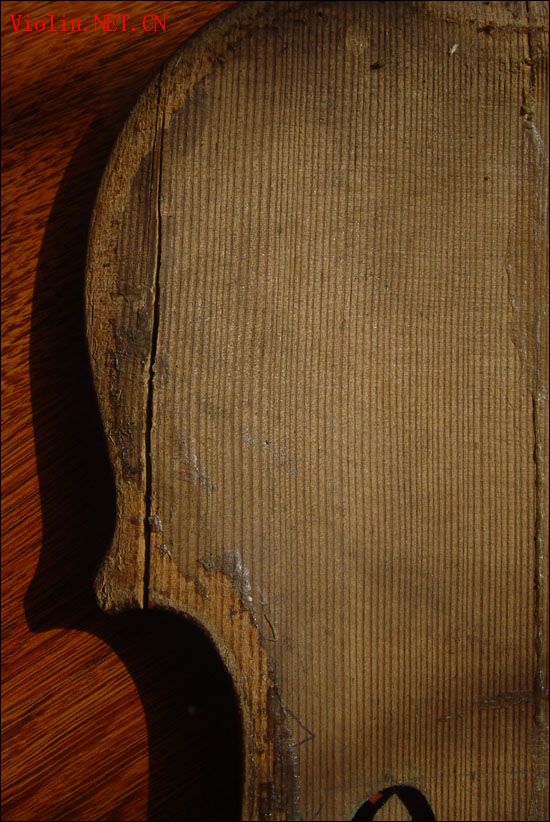

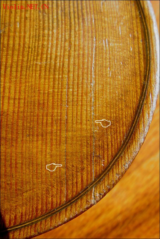

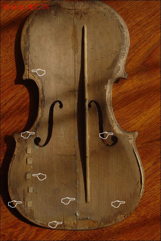

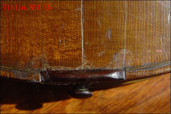

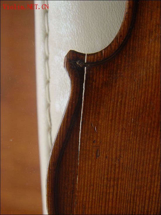

  其他部位也有裂缝:
  2009-10/2009101714437768.jpg
  2009-10/20091017144330997.jpg

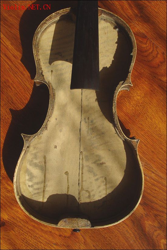

  将琴开盖(面板启开)之后,哇! 发现问题严重。 这是一把手工琴,尽管面斑与背板的材料不错,可是制造水平初劣。 制造者用胶不注意,上胶时流淌严重,这一定影响发音。 部分侧圈板的衬条材料竟然用胶合板!!!

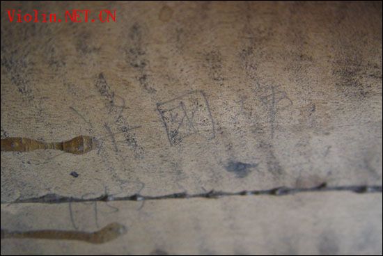

  开盖之后才知道制作者名叫:梁国辉,1953年5月制做。他的名字和制做年代用铅笔写在背板内部、琴头一侧。 如果这位制琴的先生在当年是40岁的话,今年也96岁了啊!
  2009-10/2009101714462046.jpg

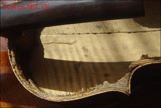

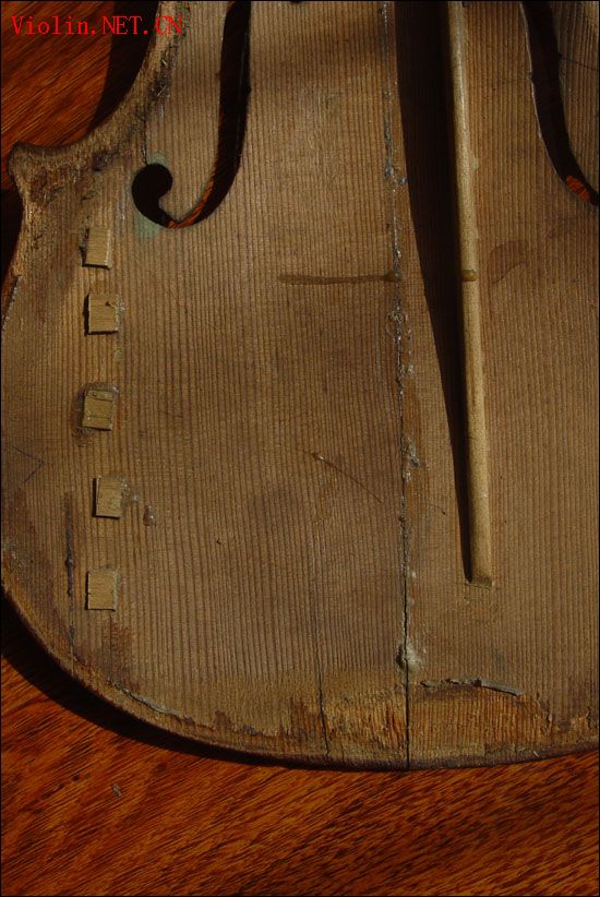

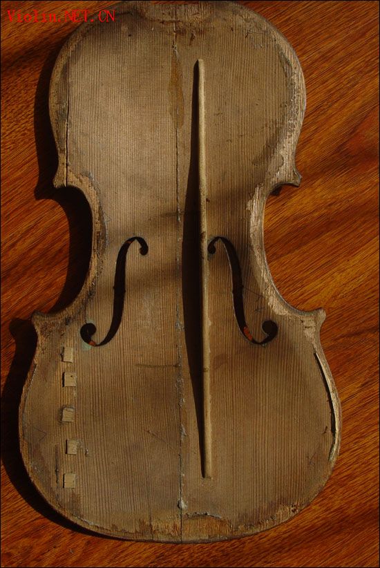

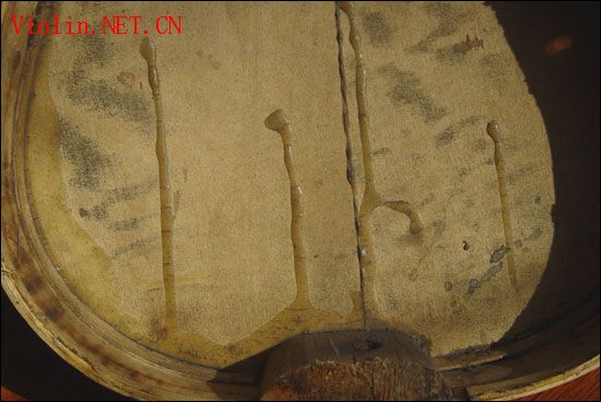

  面板已有多处裂缝,此琴肯定修理过,然而并不细心,有粗糙的开胶防护补钉5个,中缝的余胶很多:

  清楚了琴的毛病之后,分析了琴的情况,决定了方案,开始修复。首先初步清理了流淌干固的余胶和琴的内部。
  2009-10/20091017152512144.jpg

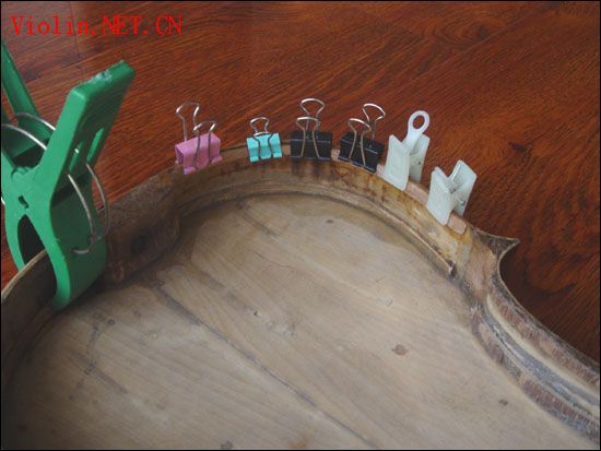

  将不合适的圈板衬条去掉,换上新的,用胶粘好。要想将衬条插入角木里已经不可能了,因为制做者没有在角木上开榫眼。

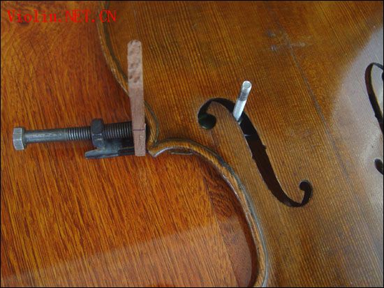

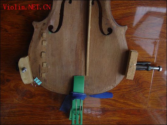

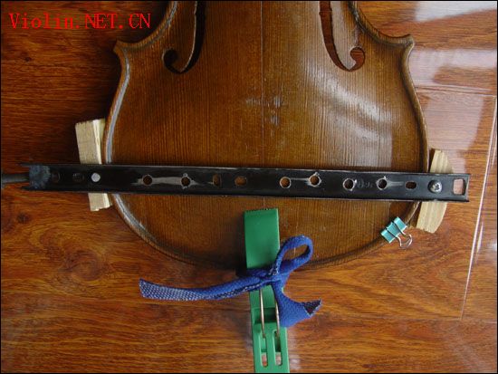

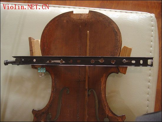

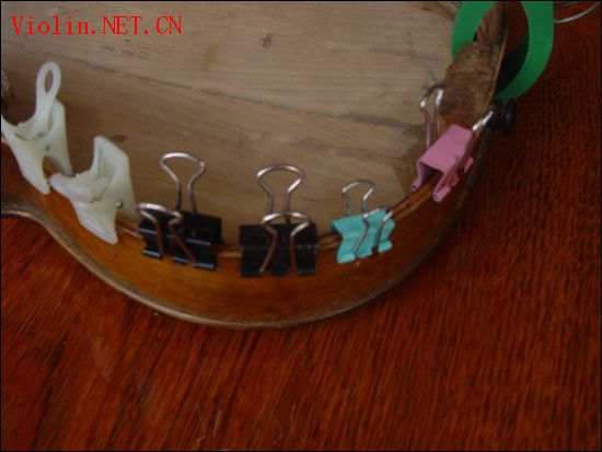

  自制了修琴的工具,首先开始沾面板上部的裂缝:
  2009-10/20091017152852617.jpg
  2009-10/20091017152914809.jpg

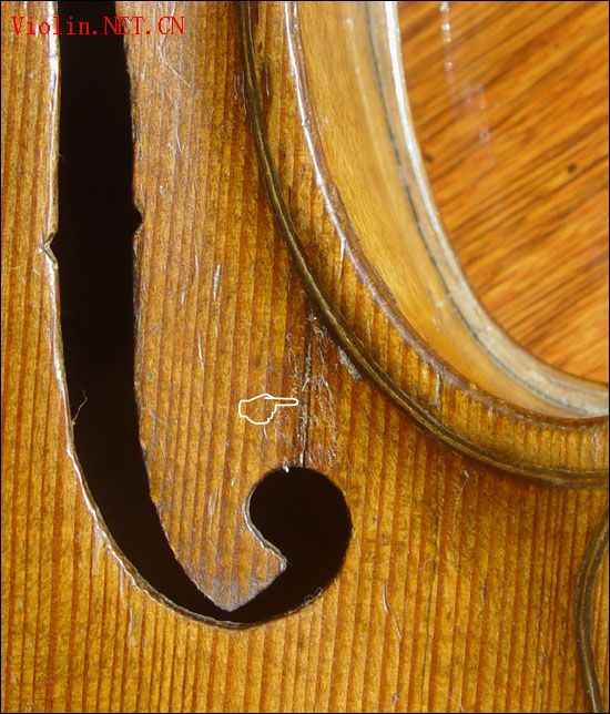

  粘F孔边上的裂缝:
  2009-10/20091017153027301.jpg

  哦! 才知道梁国辉先生是广州学派的创始人,大师级的制琴者。这个签名是在琴的内部背板琴头一侧,人们根本看不到的地方。应该是他本人所签,因为冒充者的目的而决定,一定要将签名写到F孔下面让人看到才对。况且1953年没有必要冒充梁先生的制作的。另外,字的笔迹很漂亮,说明此人有一定的文化水准(当年大家是这样看待笔迹的)。
  我早就说过,1970年我确实很希望拥有这把琴。当时这把琴就是老琴,琴主对琴的售价是50元(人民币)。这比普通人的月工资要高很多。当时我就看好此琴。后来,我的朋友想要跟我学琴,就买了下来。
  那个年代,这把琴比起其他琴来说,应该算很不错的啦!因为六、七十年代好琴不多。如今改革开放以来,有经济杠杆起作用,什么好琴都有制做。
  梁先生今年多大年纪了?这把琴是否是他的早期作品呢?既然是名家的作品,修复后声音肯定不错。我看重的是声音,是否是名家作品对我来说并不重要。
  由于开始对梁先生不了解,在修复清理背板的过程中,已经将梁国辉先生的签名用橡皮擦掉了。

  粘中缝:
  2009-10/2009101993126793.jpg
  2009-10/2009101993137230.jpg
  其它裂缝:
  2009-10/200910199471245.jpg
  2009-10/2009101994711237.jpg

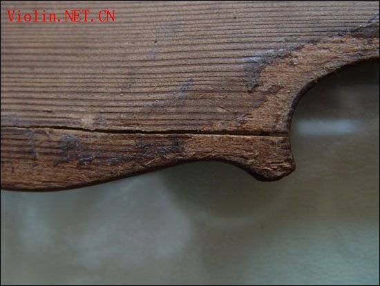

  下面是沾另一侧圈板的衬条确少部分(制琴时,有的衬条与面板结合部缺肉):
  2009-10/20091019102919832.jpg
  沾好之后:
   2009-10/20091019102931288.jpg
  用刀或锉刀削平:
  2009-10/20091019102945706.jpg
  让各位给说的,联想到大师事业成功的不易,我突然对这把琴肃然起敬!赶紧用笔将梁国辉先生的签名又描上。
  然后,用英文在F孔处背板上写了标签,以说明我修过此琴。请诸位别笑话,雁过留声嘛!

  琴面板的状态不好,如果把这五个“烂补钉”拿掉很可就能彻底分家了。还得从做,很麻烦的。况且这五个“烂补钉”粘得还算牢固只是外观不美。经过处理后,从实用角度来说,可以用的。看看原来的状态(见下图),再和上面修好之后的比较一下。
  梁国辉先生于1953年做的琴不可能一直在他手里,所以肯定是别人修的。不过面板的背面不用窥镜是看不到的,不碍事。况且对声音来讲,比我修前肯定要好的。

  仔细研究了面板,实在是问题太多。这把老琴的面板材料很好,但是由于年代的关系,老化严重。它的木材已经松软,然而年轮却非常坚硬。这也正是老琴音色美的原因。
  由于年轮与其它部分的软硬程度差别悬殊,弊病就是容易产生裂纹,这也是面板裂纹颇多的起因。过去那位修琴人将它打5个补丁的理由就是面板已经在此彻底裂开并分家。依靠胶的粘合力肯定是不够用的了,如果材料允许(没有严重老化),我就会将5个补丁全部去掉,重新再做。可是距上一次修理又是40几年过去,木材已经收缩。
  如果是小于,能处理的完美,可惜是我这个非修琴的外行。拆掉它们是否能比保留它们更好,还值得怀疑一番!如果仅仅是外表难看、粗糙得影响声音,也经过我仔细的处理过了,声音肯定会比原来好的多的多。我得反省一下我修琴的目的,是要它改变在原来裂纹下的不良发音及避免继续开裂的可能。
  追求完美是我们的良好作风。然而,生活中无法完美!Samuel Butler 说过:”Life is the art of drawing sufficient conclusions from insufficient premises.”(生命是从缺憾中获取完美的艺术)。那么,就让它带这这个缺憾继续保存可以演奏的完美艺术吧!

  我是这样处理的;先将中缝正反两面用油画笔(小板刷)沾开水将缝隙处刷干净。原来的旧胶就会一点一点泡开,除掉,然后继续刷,水会渐渐渗入缝隙内部。稍微用些力量将缝隙搓开,再继续刷,就这样缝隙内部也会干净。

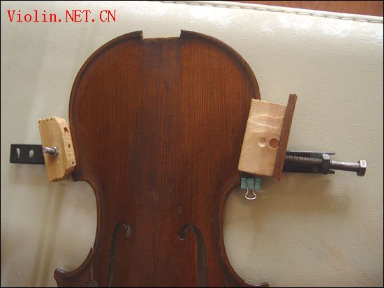

  粘的时候,要采用夹紧工具。我是自己做的:用抽屉的钢制滑道,将一只螺母焊在一侧,可以拧上螺栓,向内夹紧。另一侧用螺栓固定一块木制顶板。这样涂胶后将面板从双面拧紧即可。
  面板粘上:
  2009-10/2009102415229559.jpg
  2009-10/20091024152225745.jpg
