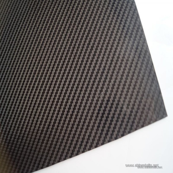

  碳纤维布

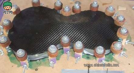

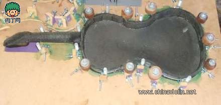

  首先小提琴模具设计为开放式成型模具,包括制作小提琴面板的盖模和用来制造小提琴琴头、琴颈、侧板、背板四个部分的小提琴主体模具。通过模具准备、裁料、铺叠、组合和装袋、整理、热压固化、出烘箱脱模以及修整等工序,把各个部件组合起来,粘结牢固

  装上琴的面板
  最后经过打磨、装弦调整,就完成了小提琴的制作。

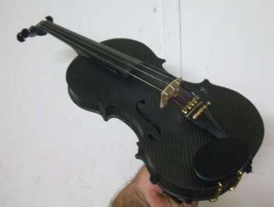

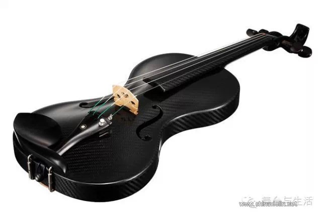

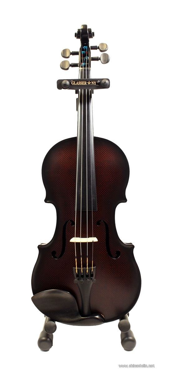

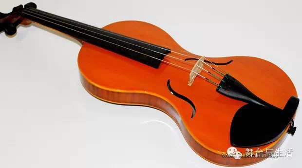

自碳纤维小提琴问世以来,引起各方面的关注。目前,琴的外形基本上有两种:仿传统型和非仿传统型。分别见下图:
仿传统型制作较非仿传统型工序繁杂,国外多采用后者。上图第一把为国产琴,价格在4500-6000元;第三图为德国琴,价格在12000元以上,此琴获得2016年德国碳纤维小提琴特等奖。第四图琴箱没有弧度,制作工序较简单。
     现在大家的认识是,碳纤维小提琴价格偏高,音色不如传统木质小提琴,声音发燥。盛中国希望将来不要把琴作成黑色的。郑教授对碳纤维小提琴寄以厚望,提出许多改进意见。
