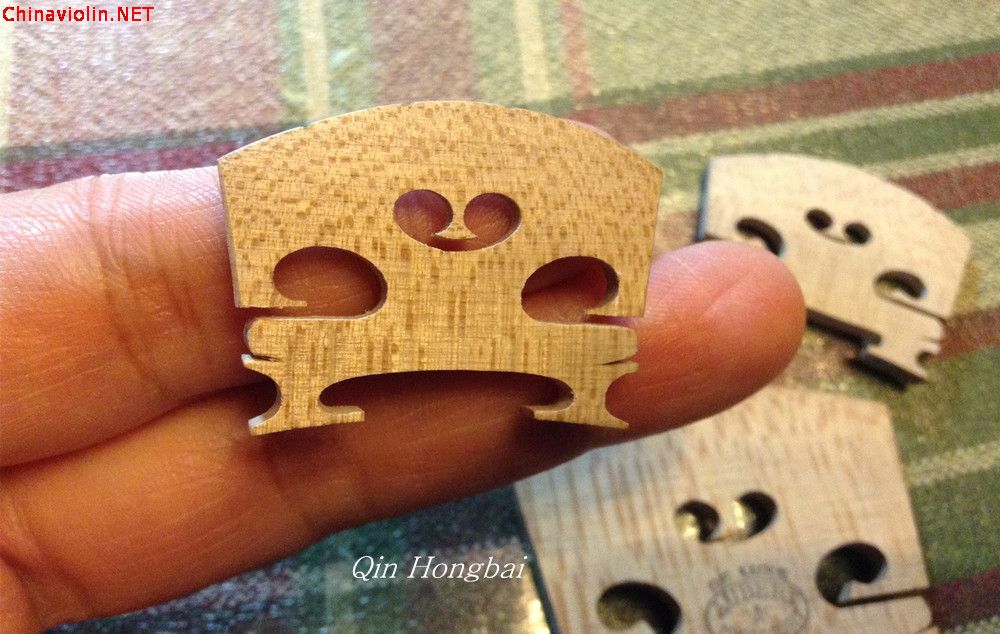

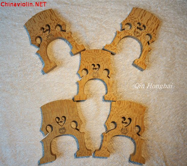

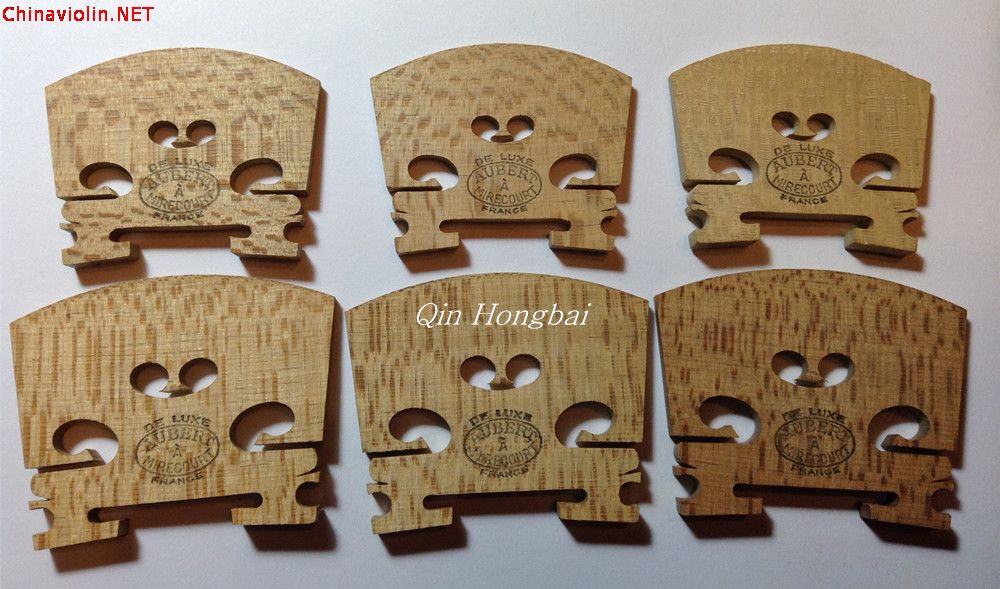

  儿童琴的零配件有进口和国产之分,法国产的奥伯特琴码分为四个等级,即便是儿童琴,也有顶级琴码AUBERT DE LUXE,与成人琴码同价,150元一个,与AUBERT 普及码有5倍以上的差价,而国产琴码只要几块钱。

  制琴师在制作装配中是否考虑到结构和数据合理、易于演奏非常关键,这一点与成人琴没什么区别。有家长带小朋友来工作室试琴后很惊讶,说:为什么您的琴拉起来很舒服,而我们孩子的琴觉得到处刮手,原来孩子一直在受罪。这就是装配手法的问题,装配一把儿童琴,修削琴码弦轴,调试合理的弦距弦高,一切都不比成人琴简单,反而需要加倍的细心和耐心。

  顶级AUBERT DE LUXE 儿童琴码
