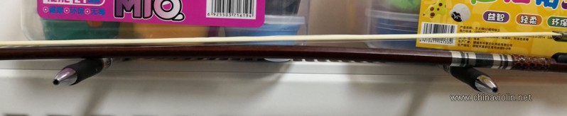

  弓的重心可以按照以下方法简单地确定:
  用两手的食指将弓水平托住,一手托在弓中,另一手托在缠丝处,这时弓毛可以保持朝上的状态,然后两手慢慢相互靠拢,这个过程中弓仍然会自动保持水平状态,直到两根食指靠在一起,两根食指中间的那个点就是弓的重心位置。
  由于用两只手支撑弓的时候没办法拍照,所以只好用两支笔来代替手指,再拍照片演示找重心的过程。
