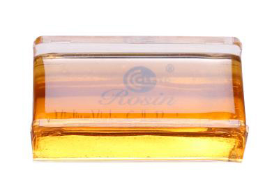

  悠悠老是把松香弄丢,最近在家中给她翻出来一盒还没有用过的松香,不过已经裂成几块了。
  我觉得重新熔化太费事,于是重新想办法:用棉签蘸了医用酒精,沿着裂缝抹上酒精,让酒精渗入裂缝中,松香就粘合在一起了。松香块的边缘崩掉了一些碎屑,形成了一些尖锐的边缘,于是用酒精棉签沿着边缘涂抹,尖锐的棱角马上变得圆滑。松香表面很光滑,初次使用的时候很难用,于是在最后用酒精棉签把整个光滑的表面抹了一遍,等酒精挥发几分钟后,松香表面还残留了少量酒精,有些软,用手指轻轻擦一遍,表面就变得粗糙了。这时还不能立刻使用,松香表面还是太黏,会在马尾上涂上厚厚一层。等一天,酒精完全挥发后松香就可以使用了。
  用酒精棉签非常容易把松香表面变粗糙,或者去除松香边缘的尖锐棱角,或者把碎成几块的松香复原。
  有兴趣的,自己试试吧。

这是使用一段时间后补拍的照片。松香粘好后,靠近表面的裂缝都已经消失了,但深层的裂缝还在,照片上可以清楚地看到那几条深层裂缝。
