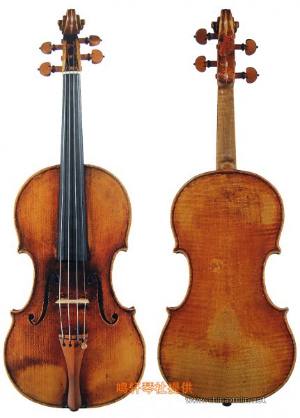

      这把琴保持了原始的琴颈(另外还有1735的“Chardon”和 1742年的“Alard”也罕见地保留了原始的琴颈)),因为这把琴的上角木粘得靠上而琴颈显得略加长。该琴的总体印象:琴头旋首螺旋很大,琴体的弧度很饱满,面背板显得很厚,侧板比平常琴更深。
      在英国著名的琴商希尔的书里,这把琴最初的制作时间被确定在1742年,在琴箱里的原始标签字迹似乎是“制作于1742年”,但是后来用紫光灯发现数字小“2”其实是低平延伸的数字“3”磨去下边变来的,尽管现在还不清楚德吉苏手写的正常数字“2”是什么样的(因为Lord Wilton的标签是修复的,Alard的标签是假的),但这个低平延伸的数字“3”的样式和大小可以在其他琴的原始标签中可以看到。所以可以合理推测:制作时间是为“1743年”,大炮琴和 Carrodus是同一时期的双子姐妹琴, 就像1735年的“Plowden”和 “D'Egville”姐妹琴那样。

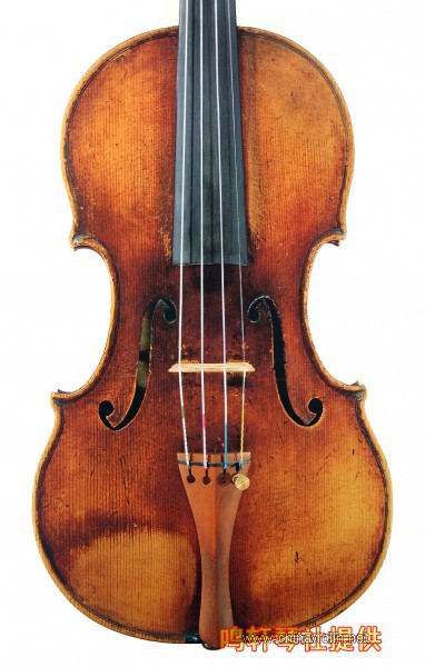

      下面具体来谈谈这把大炮琴的结构和特点。这把琴宽大的尺寸是令人印象深刻的,大而开放的琴头衬托了琴体的美;很厚的面板和背板使得琴得以幸存,大钟似的声音毫不费力地盖过1994年展出的所有琴的声音,证明德吉苏的天才不仅在于琴的外形更在于琴的音质和穿透力;厚厚的红色油漆覆盖着这件伟大的作品,可能是所有德吉苏琴中最激动人心的外观。

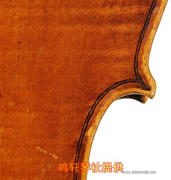

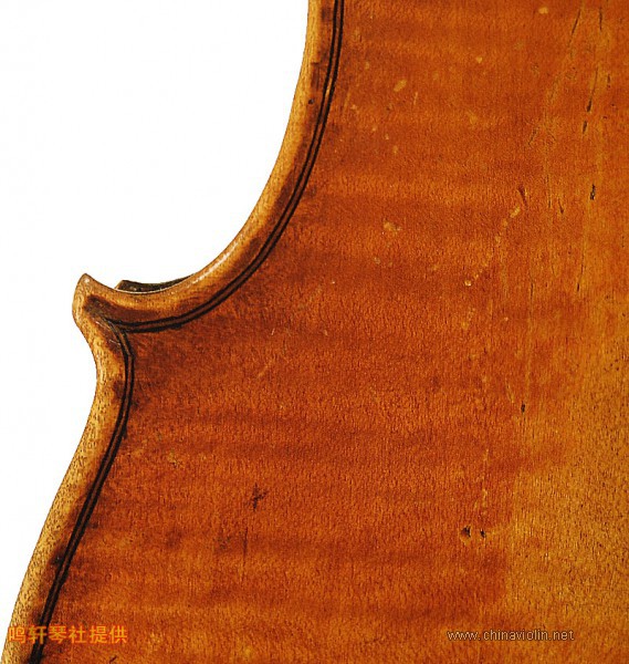

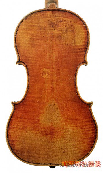

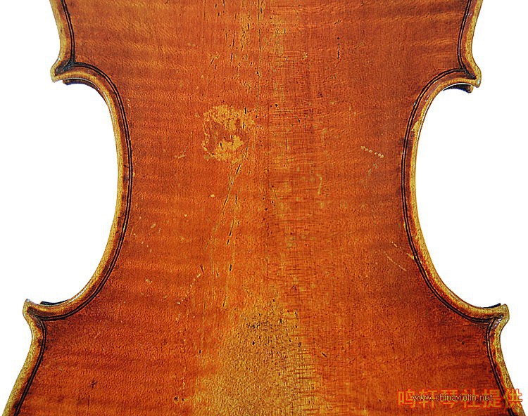

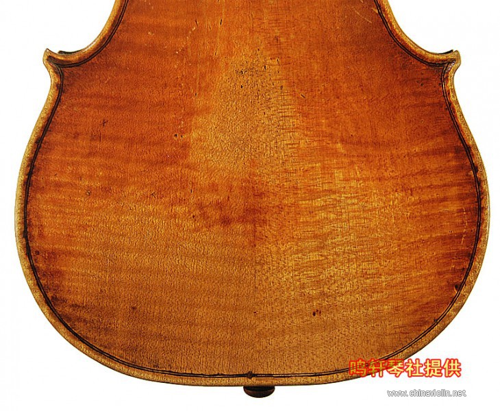

      琴的外轮廓显得圆,令人想起阿马蒂的风格,但有点和阿马蒂琴的外形轮廓曲线不吻合。在背板下部的低音端有一明显的凹凸,Carrodus这把琴的情形恰恰相反,凹凸在高音端。这似乎是来源于侧板的变形,在制作弯侧板时有点不是很准确。下角木是沿直线斜切的,事实上形状会有点凹,这种独特的做法在很大程度上改变了外形,因而形成了更坚固的乐器,尽管远没有阿玛蒂琴那么精确。从下沿着琴板弧度向琴头方向看,琴体下部显得很坚固。
      下部偏宽的尺寸向上逐渐收敛,体现了F声孔的坡度,使得琴头看上去很匀称。琴体上半部的纵弧从上角木处开始快速起来,但在高音侧偏短,显得两边不对称。大炮琴和其他瓜琴的不同之处,更多的体现在:深沉而略显滞重的旋首、偏高的侧板、突出的琴边和丰满的弧度。所有这些都有点让人相信大炮琴的模具可能不比以前所用的模具大。
      大炮琴的琴边保存完好,不像Lord Wilton琴那样很平(详见[原创] 瓜琴名琴系列一 “Lord Wilton" 1742 原琴欣赏和讲解剖析); 琴角和肩纽在厚度上并不突出。琴边在侧板附近的底面很宽平,但仍然可以看出齿状的原始平面痕迹,这些痕迹来自于扁平化背面的努力。第一次倒角很陡,琴边的上部翻边是四分圆的形状,在许多地方翻边圆弧一直过渡到镶线处。在镶线处琴边的开槽比以往都深,在琴角处更深,在此后年份制作的琴里面这俨然形成了一个趋势。弧度从镶线处突然起来,有凹处, 这表明当时用了弯曲狭小的圆凿,甚至更小的圆凿被用来做琴角,在背板的高音侧琴角的底部有平行的切痕,这表明小凿扎进木头两次。
      镶线并不很流畅,但紧贴在槽里。尽管有几处明显的缝隙表明镶线在琴角处不是很贴合,但缝隙里没有填塞物。在上下部处的镶线似乎刻槽的小刀时有偏离,但在角部处则没有偏离。琴体的弧度比以前的琴都高,很圆,很满,定形非常好,略为有凹凸的弧度起伏从弧度顶端最高处一直下降到镶线处,弧度的总体形状最后融合收敛于镶线处。在琴边附近的槽特别宽而陡,但没有 Kochanski 这么夸张。面板的纵弧在纵向有点变形,但在琴码摆放的位置处非常平坦,给人的印象是非常坚固,强壮。

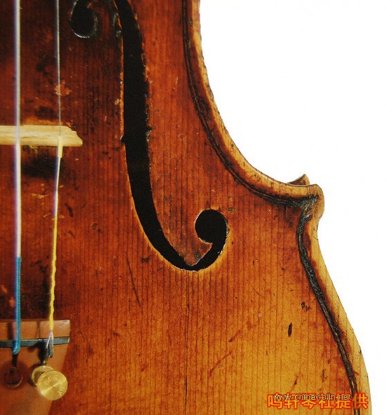

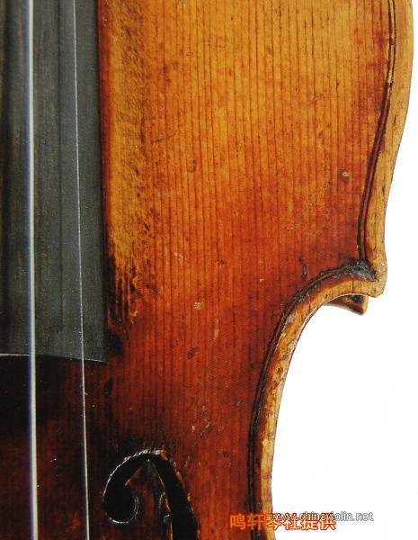

      声孔的形状很独特,F孔上翅犹如斧头形,F孔的轮廓具有典型的哥特式风格,带着典型的德吉苏的特点,但它们都严格遵循经典位置和比例。它们的形状似乎和弧度的等高线很吻合,从侧面看F孔上下翅连线接近平行于侧板。F孔切割很干净,刀工很自信。在内部的琴边处有不同寻常的底切痕迹,在琴边外部边缘有一垂直的刀痕。  圆锥状的F孔凹槽很浅,但是在下面有圆锥形的凸点,凹槽没有很顺畅地过渡到琴边。有一些小的不均匀的凿痕依然清晰可见,一直延伸到F孔的小翅端。低音端F孔凹槽比高音端的更深,在琴边的外面甚至在切口上有一尖口。

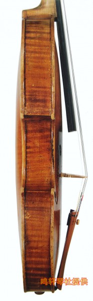

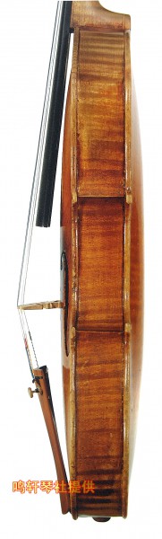

      侧板很厚,但它们是正常的,没有任何的扭曲和变形,垂直度高。琴边和琴头弦轴箱边缘一样做了黑边,黑边较窄但链接简洁,没有像其他琴那样的搭接。下部的侧板有一小段镶线插入到尾柱附近来弥补板子间的收缩。侧板高度比大多数其它德吉苏的琴都高。和 “Carrodus"一样。 根据科奇奥伯爵的证据,“Vieuxtemps"的侧板高度随后被减少。

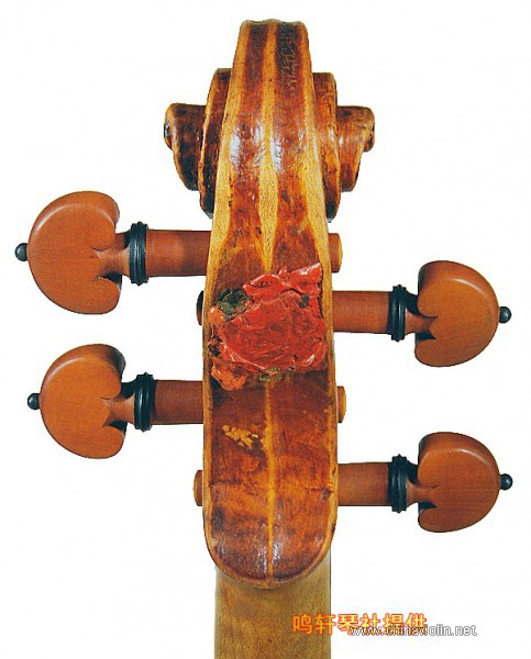

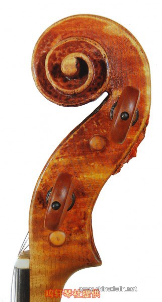

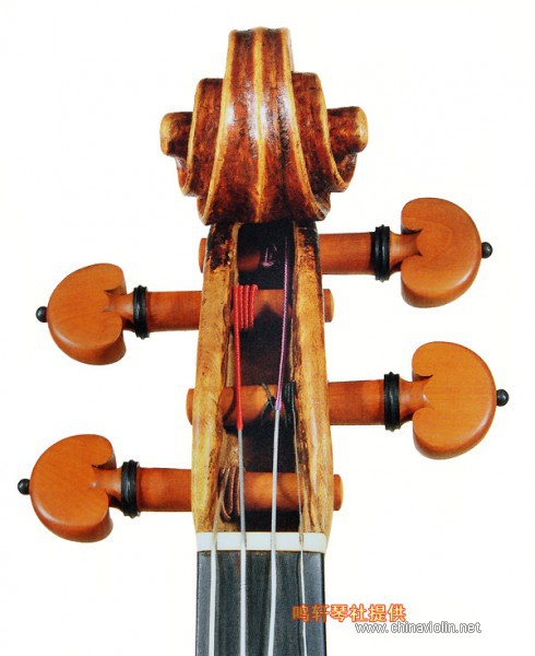

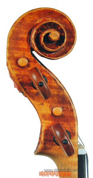

      琴头的背面有类似口香糖的东西粘着,这是在各个不同时期过海关时,每次被海关加盖的戳印。这把琴的琴头显得很大,尽管是和其他琴一样的模板,琴头的形状和大小和“Vieuxtemps"最相似。在弦轴箱弦轴A处所挖的深度几乎是相同的,接近是平的。传统的做法是:琴头喉部弯曲收敛螺旋向上,喉部进入弦轴箱的深度和斜度不大;而大炮琴弦首下面的喉部显得平直而宽大,是深斜着下到弦轴箱里;可能是德吉苏用他的锯子从外面切割模板的边缘线造成的。从后面看在弦首下巴处显得宽了点,从前面看弦轴箱显得宽大。弦轴箱从来没有刷油漆,木头是原色的,像“Alard”这把琴。 轴孔边缘用圆凿大致擦净,德吉苏没有尝试用小锉把表面磨光滑。以琴头螺旋为参照,弦轴箱的位置和传统的琴相比,要远远的靠后,在弦枕下面的面几乎是垂直的, 而现代的弦轴箱这个面都是斜向后的。
