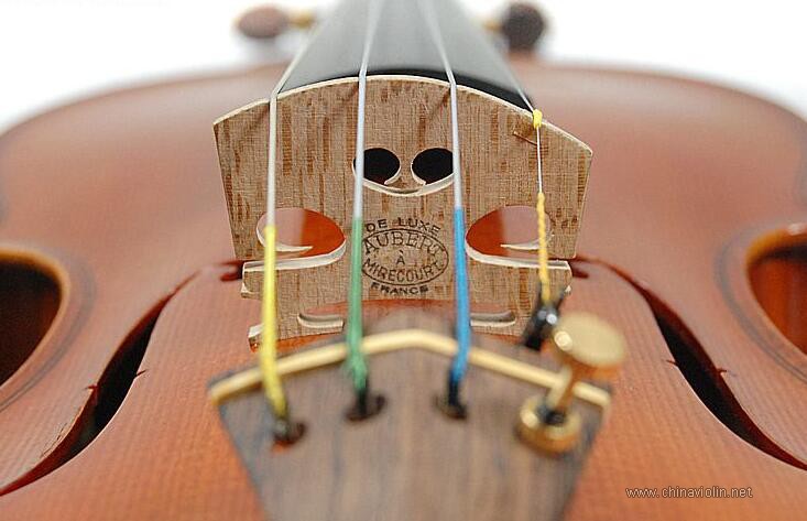

      四、琴马
      1、琴马的安放的位置是其两脚的后缘切于两个f音孔内侧缺口的连线上。由于弦的拉力作用,一段时间后,琴马会前倾移位,如不经常检查及时加以矫正,琴马会变形,影响音准和发音。
      2、琴马上各弦之间的距离要均等,不要有宽有窄。实际距离视各人手指的粗细而定,手指粗的距离稍大些,反之则小些。
      3、琴马的高度是根据指板的高度来决定的,其高度以手指在高把位上按弦时感到适度,并在奏强音时,弦线不致贴在指板上发出“咝咝”声为宜。琴马的左端比右端略高,因为G弦振幅大,须离指板高些,而E弦振幅较小,应离指板低些。
      4、琴马上缘的弧度,以在D、A弦上奏强音时,弓毛不碰到邻弦为度。过大会造成换弓不便,太平则弓毛易碰触邻弦。
      5、琴马使用久后如发生变形等情况而不能继续使用,就要更换新琴马。新买来的琴马需要经过修整后才能使用,琴马两个脚的底面需要修得与小提琴面板密合才能使用。修削时各部尺寸可参照旧琴马,也可按下图尺寸。脚底面的修正可先将二个脚底面用刀片粗略削个大概,然后在琴马安放处的琴面上放上一张薄纸,再放上一张细砂纸,将琴马的两个脚底面放在砂纸上前后轻轻来回磨擦,使脚底面与小提琴的面板严密配合为止,磨擦时要小心不要磨坏琴板漆面。
      插图版权由 『Angel's Shop-鸣轩琴社』(上海) 提供。
