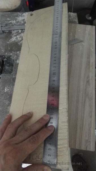

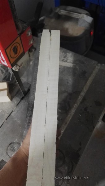

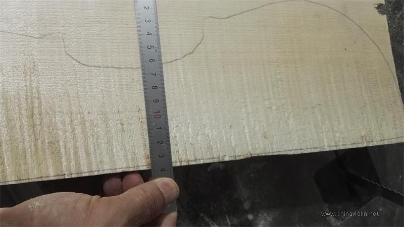

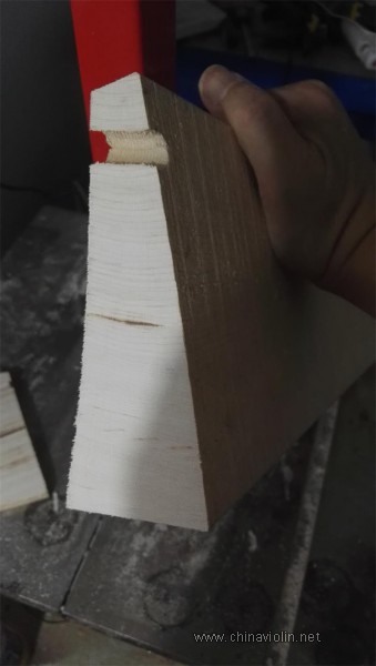

      有的小提琴双拼背板左右花纹不太对称,有一些左右基本对称。这里只介绍一下怎样做到左右基本对称的。首先确定是径切,如果是弦切的背板,就不要讲究这些了。稍微切掉背板一端,避免封胶和灰尘的影响,透过这一端查看木纹的走向,用铅笔根据年轮画出其居中的垂线。

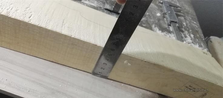

      有一个前提,就是木料一定要够厚,否则还是首先考虑怎样能拼起来。这块欧料长47cm,宽14cm,厚度6cm,保证了足够的操作空间。

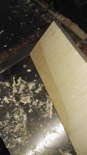

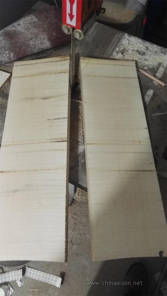

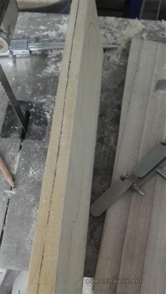

      木料朝上一侧画出中线,这条线和上面提到的垂线做为下料时的行锯参考。保证最小的能用的厚度。

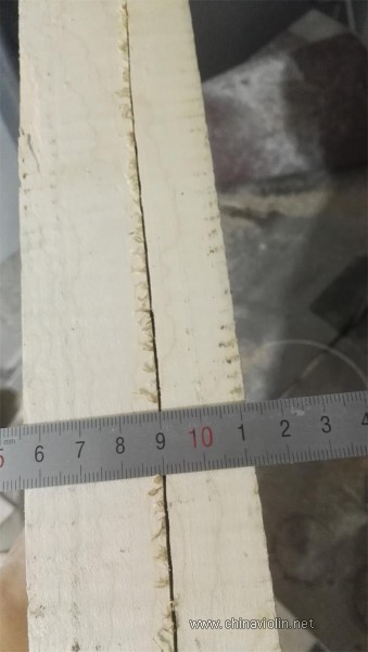

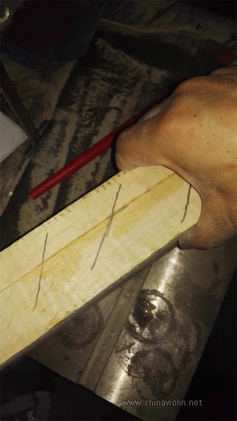

      在剖开的两块料的厚端画斜线,多画几条更好,拼合时要使得画出的线,端点指向端点。这样这块料就形成了,“中间对中间,上下在两边”。因为虎纹在木料中的走向不完全规则,粗细,纹路深浅不一,如果木料的上面拼上了下面,则有可能拼合起来后不完全对称。而我们的方法则避免了这一情况,最大可能使得纹路一致。

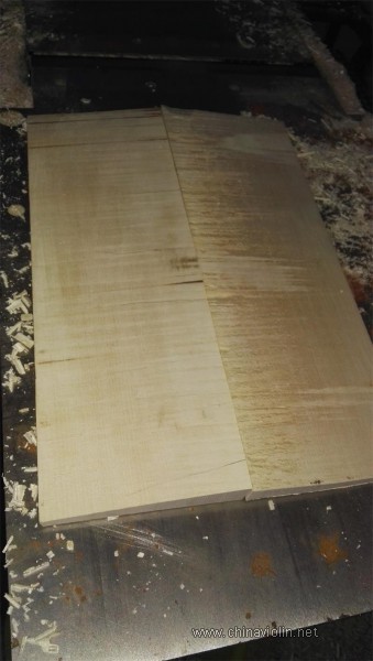

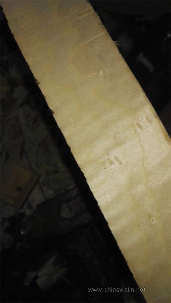

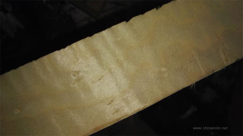

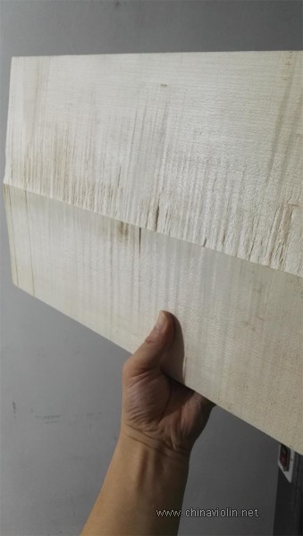

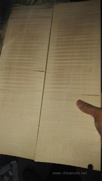

      厚的一块木板用电刨削去部分厚度,再刨削侧面准备接缝(注意电刨精度达不到接缝的精度),发现几个鸟眼。让我举起来,来看看还没有粘合起来的效果吧,虎纹完全对称。明天熬胶
引用 liudaiyi 2017-8-11 21:06
引用 liudaiyi 2017-8-11 21:18
